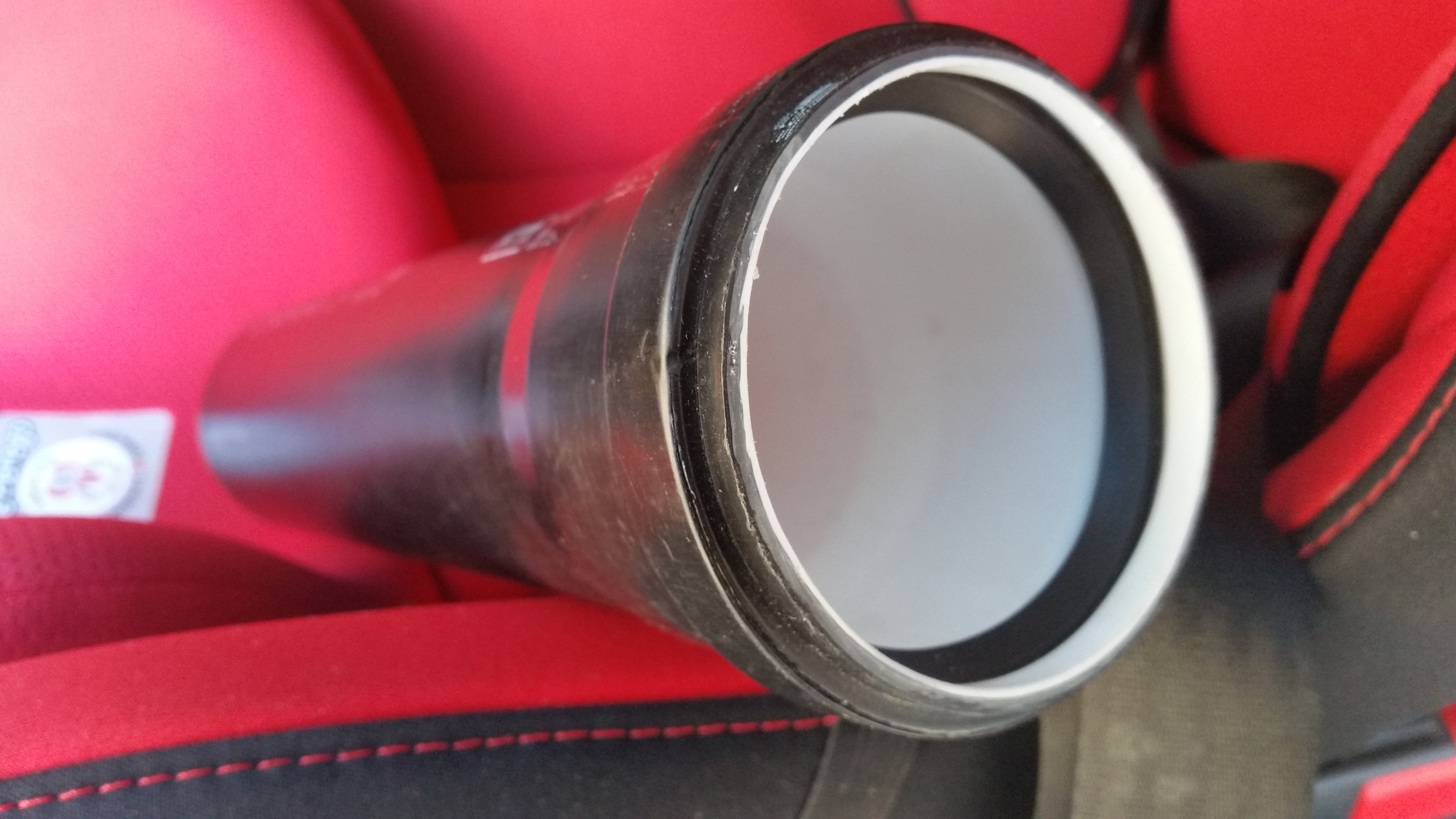

Сырье для трехслойной канализационной трубы
Какое сырье можно использовать для производства трехслойной канализационной трубы что бы получить низкую себестоимость?

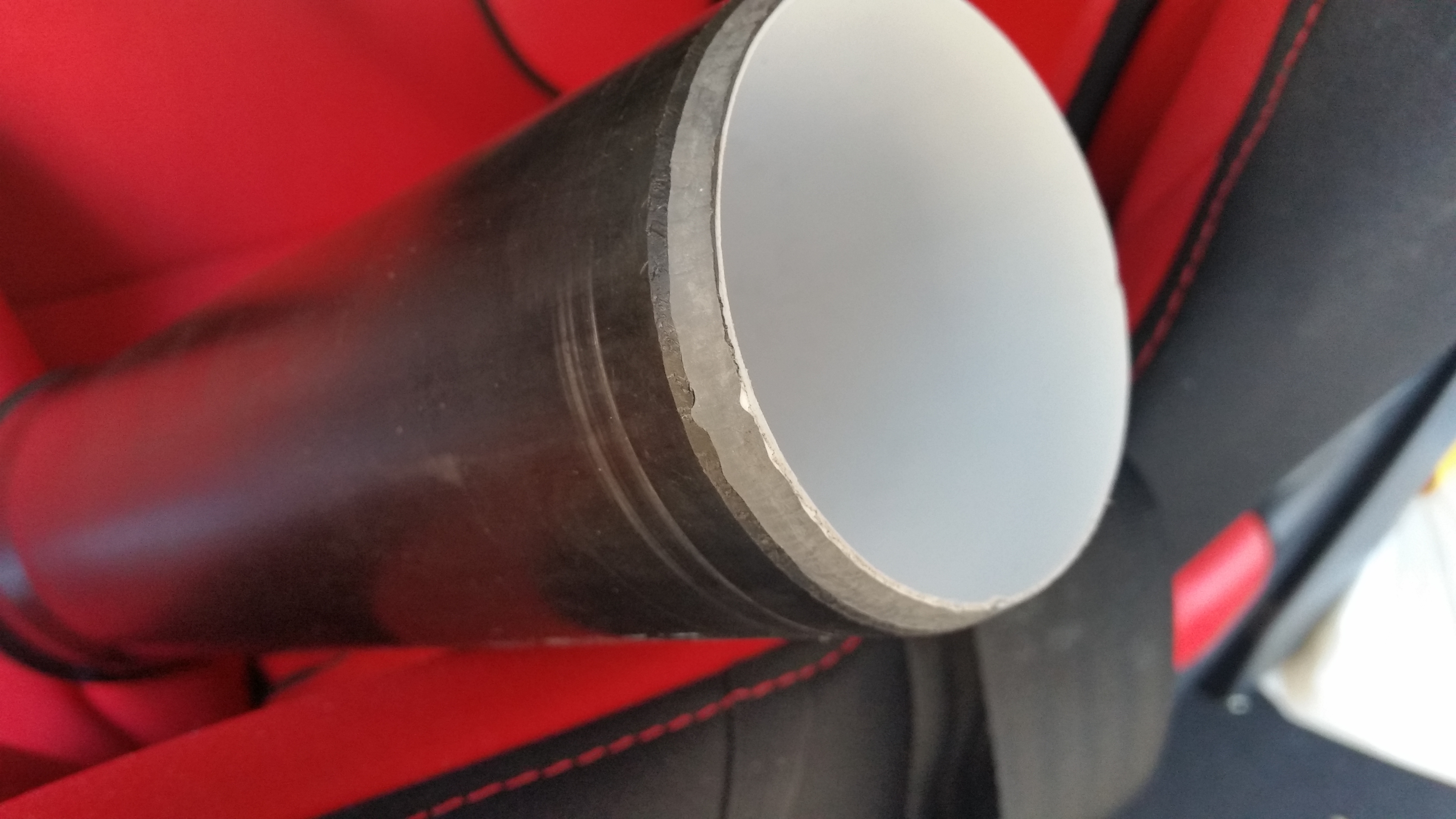

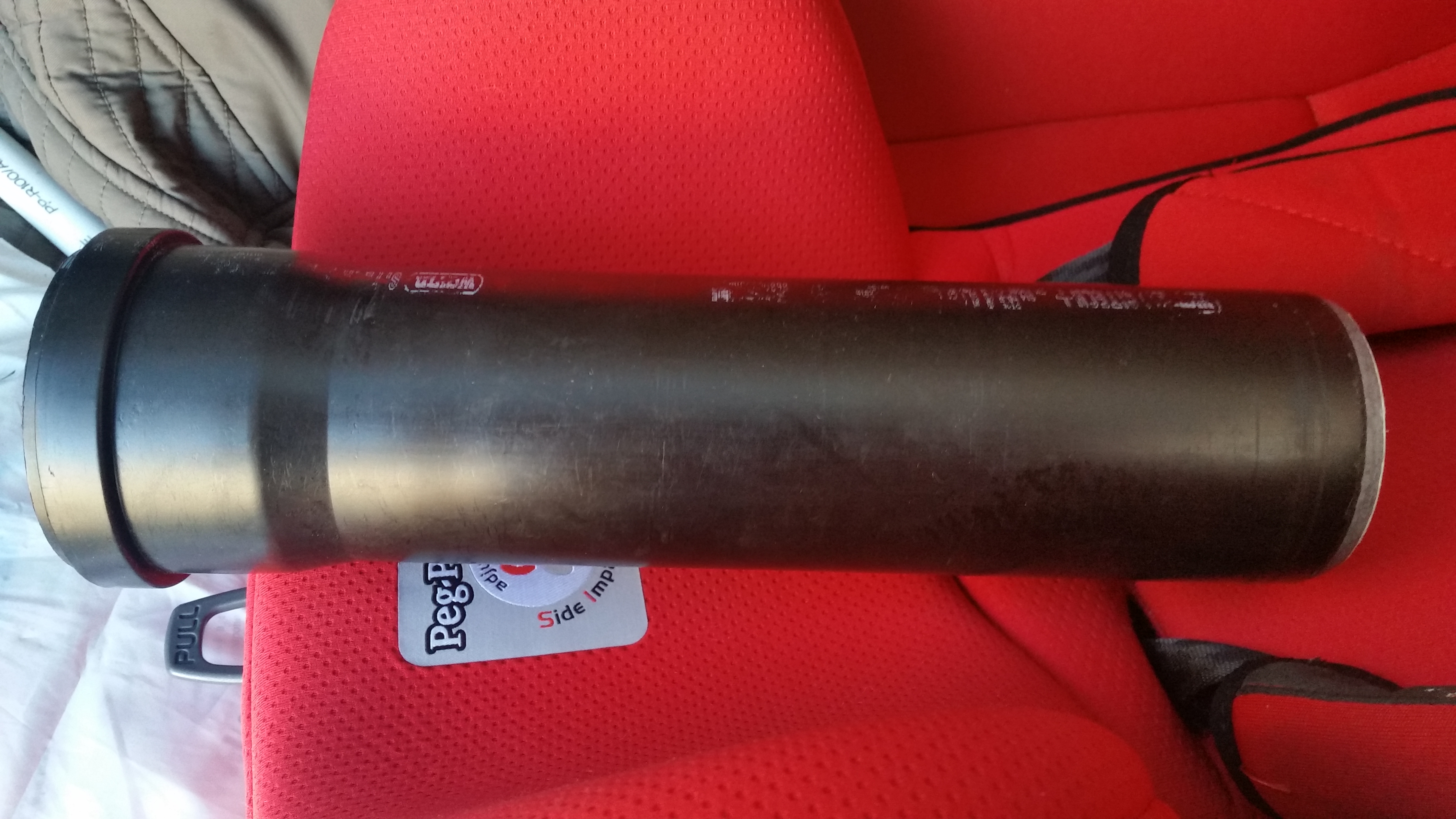

Вот тебе на!
Не успели европейские изобретатели из Турции на злобу Роснано придумать инновационную трехслойную трубу с нано, каких там, трубками.
Верхний слой из высококачественного полиэтилена наполненного нанотрубками обеспечивает непревзойденную жесткость изделия, средний слой с великолепным звукопоглощением делает работу канализационной трубы бесшумной, внутренний слой наполненный белыми угленанотрубками обеспечивает низкую адгезию перемешиваемых нечистот со стенкой трубы значительно снижая количество засоров, их там просто не будет.
Как отечественные умельцы уже пытаются снизить её себестоимость. Считаю такое положение дел в корне не верным. Требуется прокачать трубу как есть снять сливки на новизне, а потом уже снижать себестоимость. Тем более из конкурентов у Вас тут только один товарищ со шпалерами и больше не кого на всю Россию.
Фотографию инновационной угленаноканализационной трубки, украденной из вражеской лаборатории с риском для жизни, выложу сегодня после восхода солнца.

Re: Сырье для трехслойной канализационной трубы
Линия рассчитана для работы на полипропилене,возможно ли во внутренний слой заливать вторичный ПНД
можно "заливать" что угодно, если это не ухудшит физ-мех и прочие параметры трубыGrand писал(а):Линия рассчитана для работы на полипропилене,возможно ли во внутренний слой заливать вторичный ПНД
а какая толщина стенки?Lawego писал(а):
по факту думаю всё гораздо проще:
внешний слой - чёрный с сажей
средний слой - вторичка+мел
внутренний слой - белый (можно было сделать из натурального)
В верхний слой немного талька для жесткости, в средний побольше мела для звукоизоляции, во внутренний скользячку для снижения адгезии.
Линия есть ,работаем в среднем слое с вторичкой пп ,ишем варианты чем можно заменить на более дешевое сырье.
Подскажите пожалуйста какую меловую добавку можно использовать с вторичным пп и где купить(интересует максимально низкая цена?)
по выложенному фото - создалось впечатление-фото с раструбом, что внутренняя поверхность сформирована покраской.... может ошибаюсь, но на раструбе в зоне уплотняющего элемента вроде белого покрытия нет- серый слой
Уважаемые коллеги.
Труба действительно трехслойная. Шнеки экструдеров примерно такие 60/90/30 видел сам у турок. По поводу нанотрубок и покрытия "антиглист" это моя ирония, ну что со мной поделаешь. В России такую делают полторы конторы да и у тех рекламы ни какой. Поэтому идея с трубками была бы интерестным маркетинговым ходом. Турки просто позиционируют ее как трубу с пониженным уровнем шума и все. Лично для меня как для переработчика всякой дряни интересен ее внутренний слой в который можно засунуть все что попало в виде наполнителя, 65% от общего объема материала в изделии. Задачу которую Вам предстоит решить это из какого материала сделать верхний и средний слой. Натяжение тонкой оболочки должно быть достаточным для того что бы удержать чулок с гуано по дороге от зоны дорна до калибратора, что бы это гуано не стекло в низ и не получилась груша. Тогда будет реальная экономия. Ну а все остальное это просто нарушение тех.регламента.

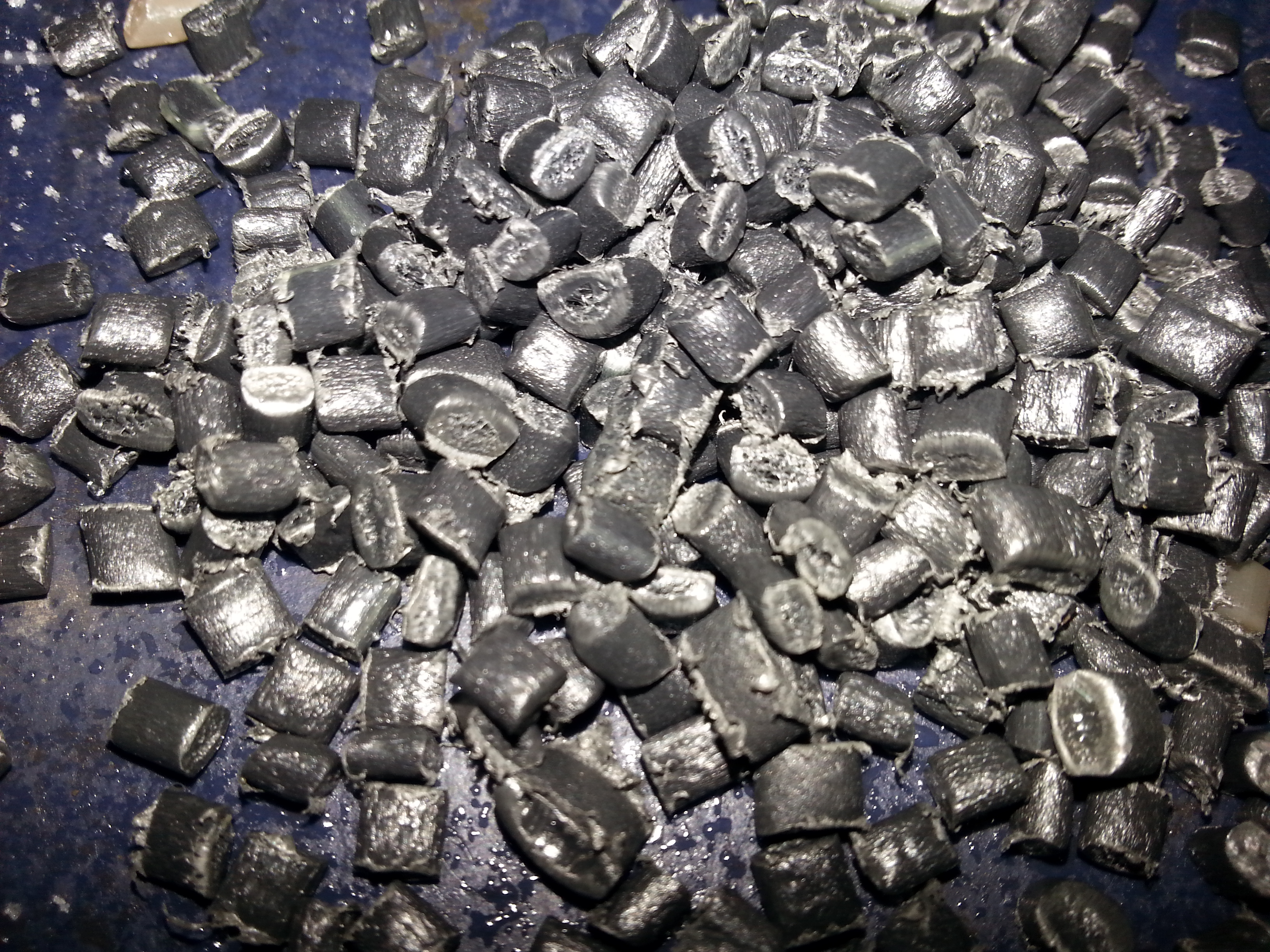

Для внутреннего слоя делаем так!!!!
цена изделия 45 руб. б.н. с НДС. вспенивать ни чего не надо, мел не нужен тоже

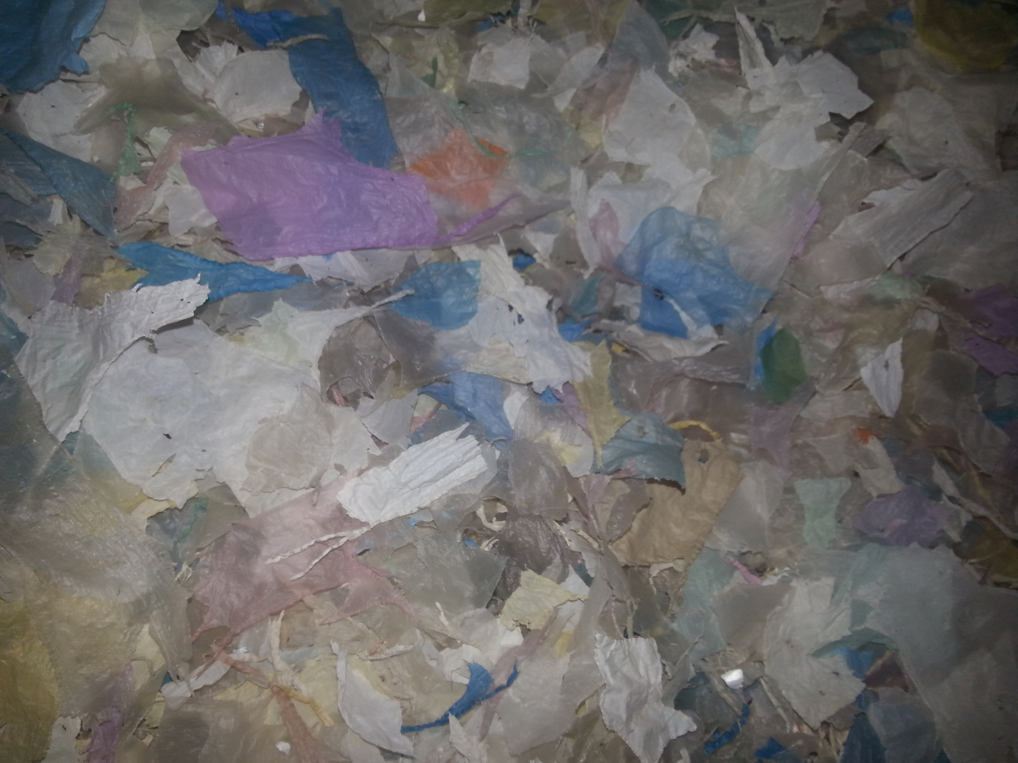

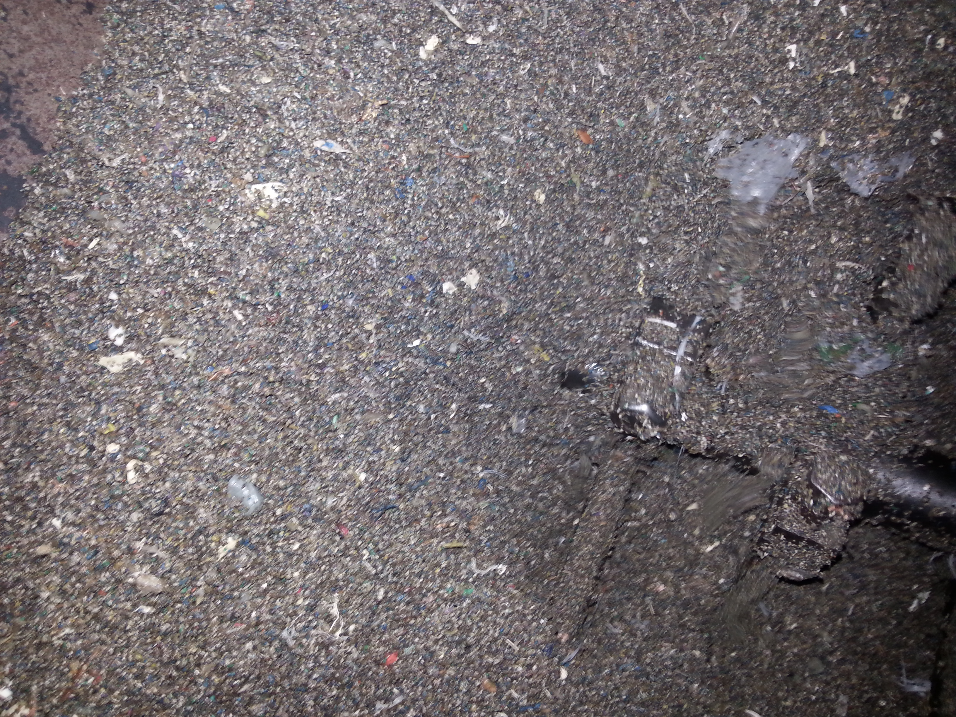

Да есть у Вас в Крыму переработчики, хотел было телефон написать, а выходят одни покупатели.
На фото как Вы уже поняли мусорные пакеты ПНД.
Там и мел уже добавлен и вспениватель натурального производства. ПТР у гранулы примерно 2 так что экструзия хоть куда. Вопрос только кто Вам их сможет переработать. Мойка нужна серьезная.
Дело в том что в эти пакеты умельци засовывыют до 30% мела или талька, так как колега ищет вторичное сырье то если использывать этот замечательный материал, который нафик не кому не нужет из за мела и пены, то добавлять мел и вспениватель, с моей точки зрения, ему не надо.
Для приведения материала в рабочее состояние требуется хорошая мойка и дегазация. Мне удавалось очень здорово снизить загазованность. Делал гофротрубу из него ибо птр и тонкая стенка круглый канал получить удалось, страшный.
Трехслойную еще не делал ибо пока негде.
а в данном случае дегазация и не нужна.Lawego писал(а):Дело в том что в эти пакеты умельци засовывыют до 30% мела или талька, так как колега ищет вторичное сырье то если использывать этот замечательный материал, который нафик не кому не нужет из за мела и пены, то добавлять мел и вспениватель, с моей точки зрения, ему не надо.
