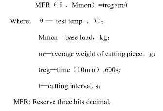

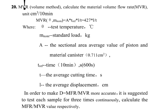

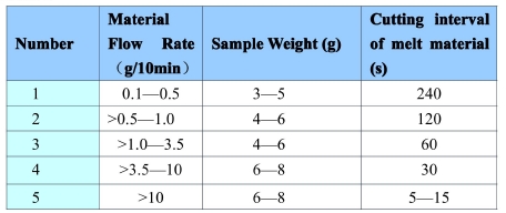

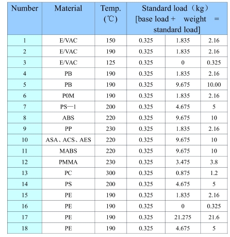

Re: Требуются контакты лаборатории
ПТР и MFR одно и то же - измеряется в г/10мин
MVR отличается тем, что единицы измерения объемные. Из формулы плотности, зная массу и плотность несложно найти объем.
По проведению испытаний, в гост и iso для каждого полимера установлена своя температура, при которой измеряют птр.
Вот что в инструкции к прибору пишут (картинки в приложении, прибор как написано соответствует iso 1133)
