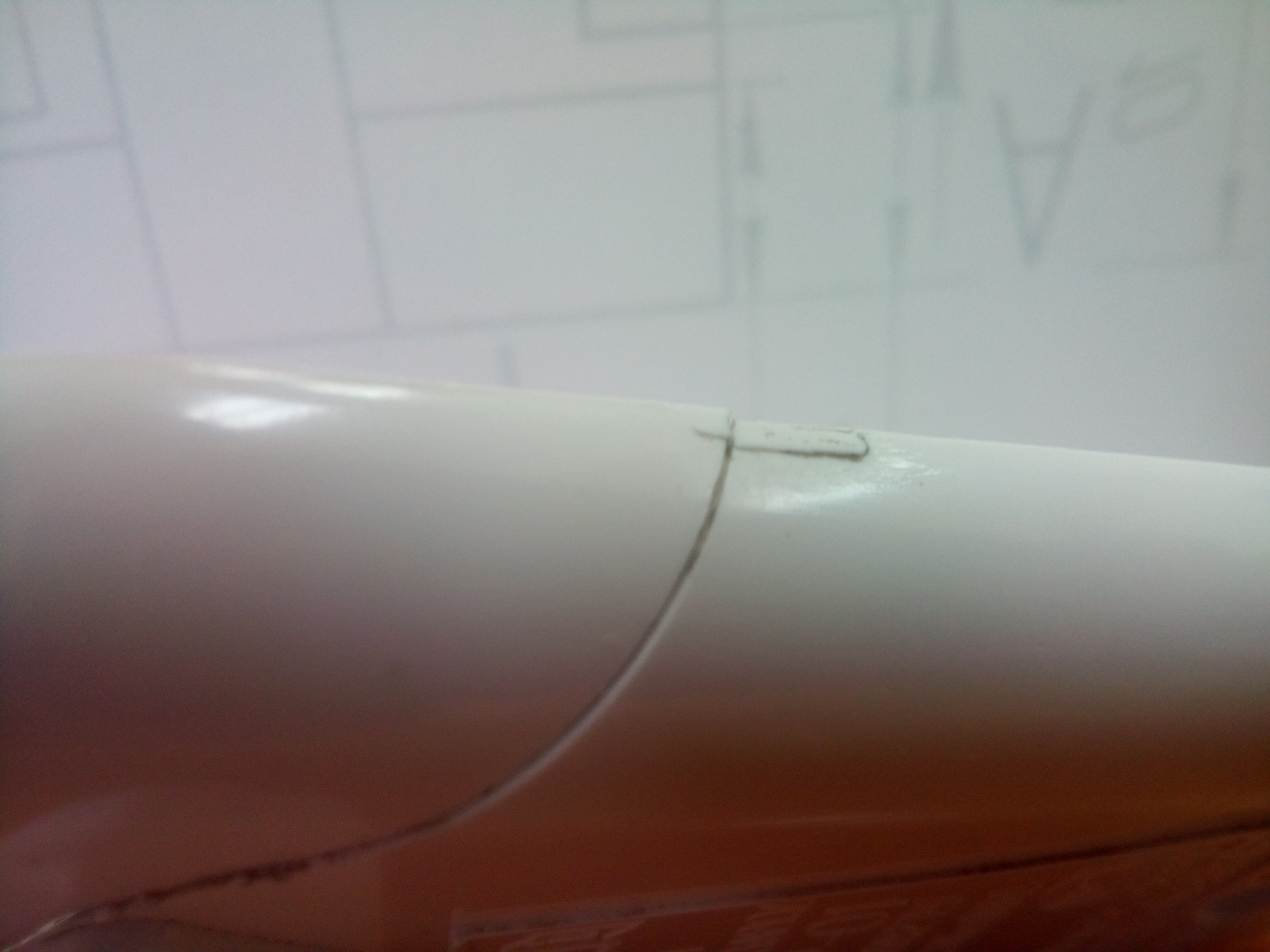

Столкнулись с такой проблемой. Деталь из АБС LG HI 121 (корпусная деталь). Лопаются. Линия слома идет от литника до бобышки (в бобышку вкручивается потом винтик). Детали из другой партии не лопаются. В чем может быть проблема?

Из другой изготовленной партии. Сырье всегда одинаковое. Проблема именно с одной партией деталей. У нас из этого материала изготавливается 70% изделий. И таких проблем обычно не бывает.

поднимите сертификаты анализа, посмотрите ПТР на эти партии и ударную вязкость. Если ПТР ниже у проблемной партии - добавьте температур. Если удар, то добавьте подпитки. Если все плохо - верните производителю :)Владимир Б писал(а):Столкнулись с такой проблемой. Деталь из АБС LG HI 121 (корпусная деталь). Лопаются. Линия слома идет от литника до бобышки (в бобышку вкручивается потом винтик). Детали из другой партии не лопаются. В чем может быть проблема?

Материал перегрели или влажность повышенная.

Сырье одинаковое в лучшем случае в пределах одной партии (номер lot на мешке). На каждую партию должен быть документ, где указываются данные выходного контроля, называется сертификат анализа. Для АБС показатели - обычно ПТР, ударная вязкость по Шарпи или Изод, температура размягчения по Вика или HDT. Ну и цветовые координаты. Далее - по тексту:
Известны случаи, когда и в одной партии параметры (например ПТР) "плывут". Так что если при неизменных настройках качество нестабильно, посмотрите хотя бы документы на материал.Kirilliq писал(а): поднимите сертификаты анализа, посмотрите ПТР на эти партии и ударную вязкость. Если ПТР ниже у проблемной партии - добавьте температур. Если удар, то добавьте подпитки. Если все плохо - верните производителю :)

в каких местах находятся толкатели?Владимир Б писал(а): Линия слома идет от литника до бобышки
в какой именно момент происходит разлом?

Я думаю проблема не с партией материала. Проблема именно с партией деталей. Из материале той же партии изготавливали и другие детали. С ними проблем нет. Подозреваем, что нахимичили с режимами на ТПА. Что может повлиять?
Толкателей в месте разлома и рядом с ним нет. Деталь лопается при сборке изделия спустя 2-3 недели.

Причина, как правило, проста... Смотрите режимы литья и настройки. Возможно, форма не термостатировалась, хотя должна бы?

У меня своего ТПА нет - отдаю на сторону. Причина хрупкости была всегда одна и та же. Разбавляли материал вторичкой. Больной вопрос и не знаю как с этим бороться.

Причин может быть несколько и я считаю, что все они касаются процесса литья, но никак не качества партии материала.
Вы написали, что это ABS фирмы LG, очень сомневаюсь, что вам прислали брак.
Начнём с того, что вы могли плохо высушить материал, но в этом случае у вас бы были бы визуальные проблемы с деталью.
Могли перегреть материал в цилиндре, проверьте вес деталей в проблемной партии. Если вес меньше обычного есть вероятность, что материал был перегрет.
Если же вес наоборот слишком высокий от обычного, есть вероятность что деталь передавлена. Высокий Holding Pres. может создать высокое внутреннее напряжение в детали.
Внутреннее напряжение может создаться также, когда деталь льётся не через положенное число каналов, к примеру деталь должна заполняться через два впуска, а один во время работы засорился и тогда заполнение происходит только через один впуск. Или если это горячеканальная форма, могли один впуск "нечаянно" выключить. Визуально это можно определить если сравнить детали из хорошей и плохой партий.
Ну и последнее, форма была нагрета неправильно, вы же грели форму? АБС всё-таки. Но тогда деталь должна быть отличаться в размерах от обычного.
А вообще в проблемной партии ОТК заметили какое-то отличие от обычного? Ну кроме, что деталь ломается.
