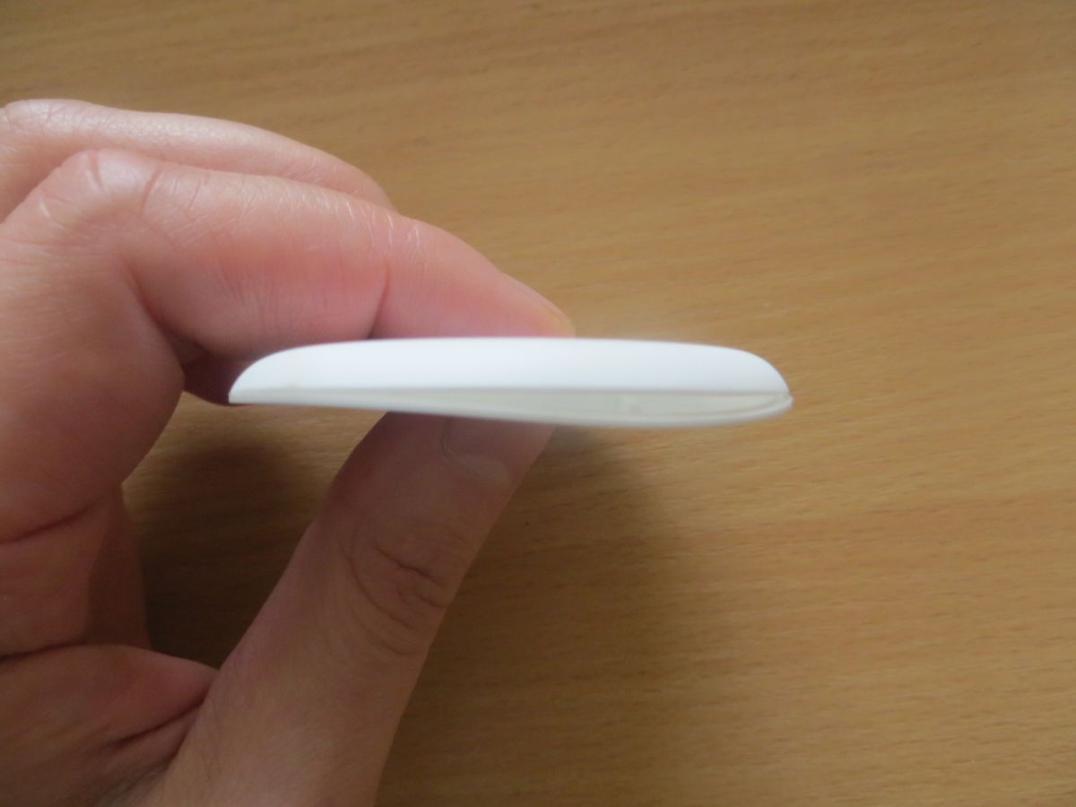

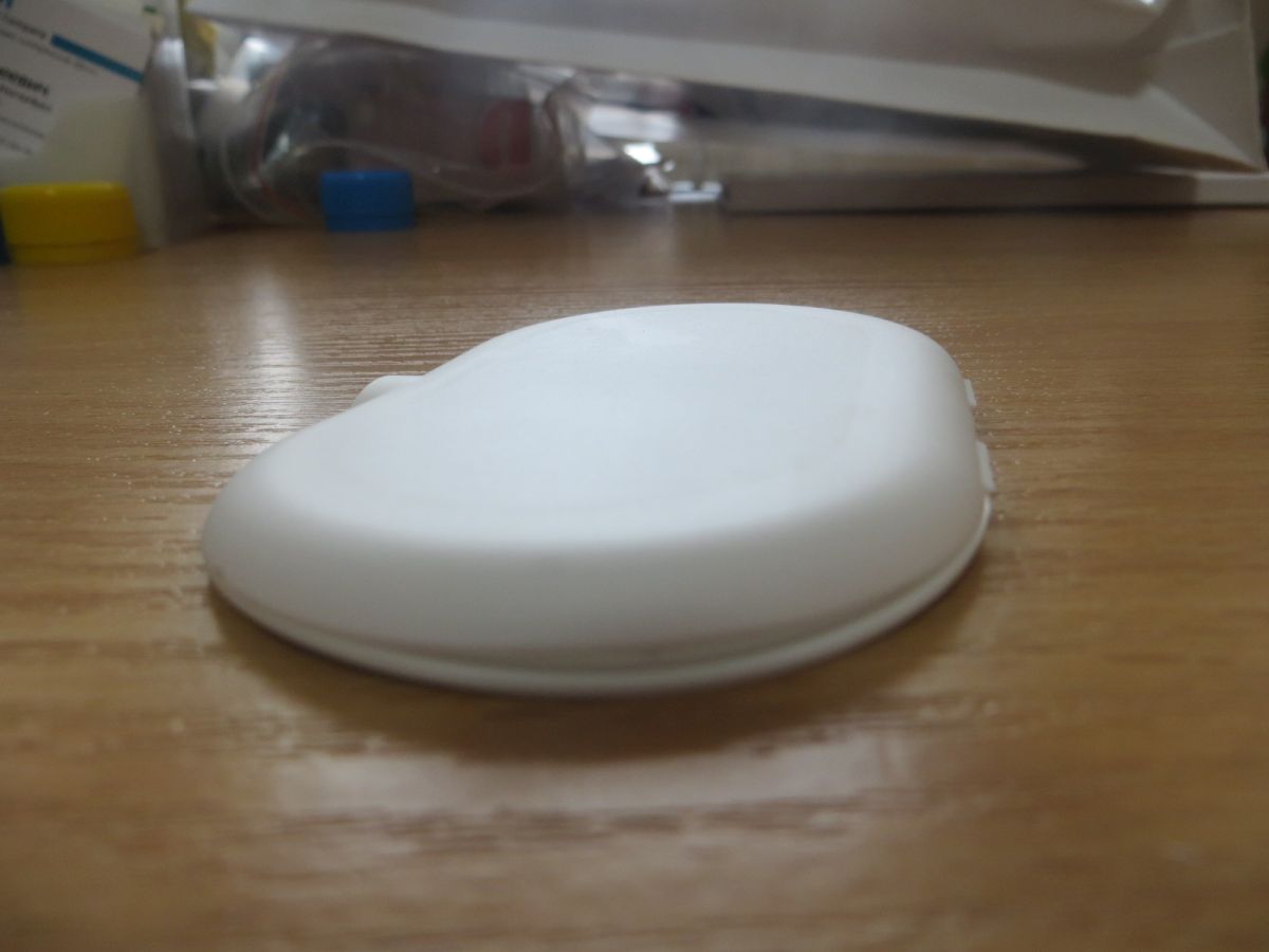

всем добрый день. столкнулись с проблемой литья крышки для большой пачки салфеток. крутит нижнюю часть крышки (рамка) по бокам. фото прикрепил. пресс-форма на 8 мест. горячеканальная. материал ПП. пробовали разный материал. добавляли кредолин. проблема остается. крышка вылетает уже покрученная. до конца не закрывается.
увеличили литейный угол наклона в три раза больше чем на образце. не помогло.
снимали толкатели по боках рамки. не помогло.
кто знает решение проблемы - просим помощи.

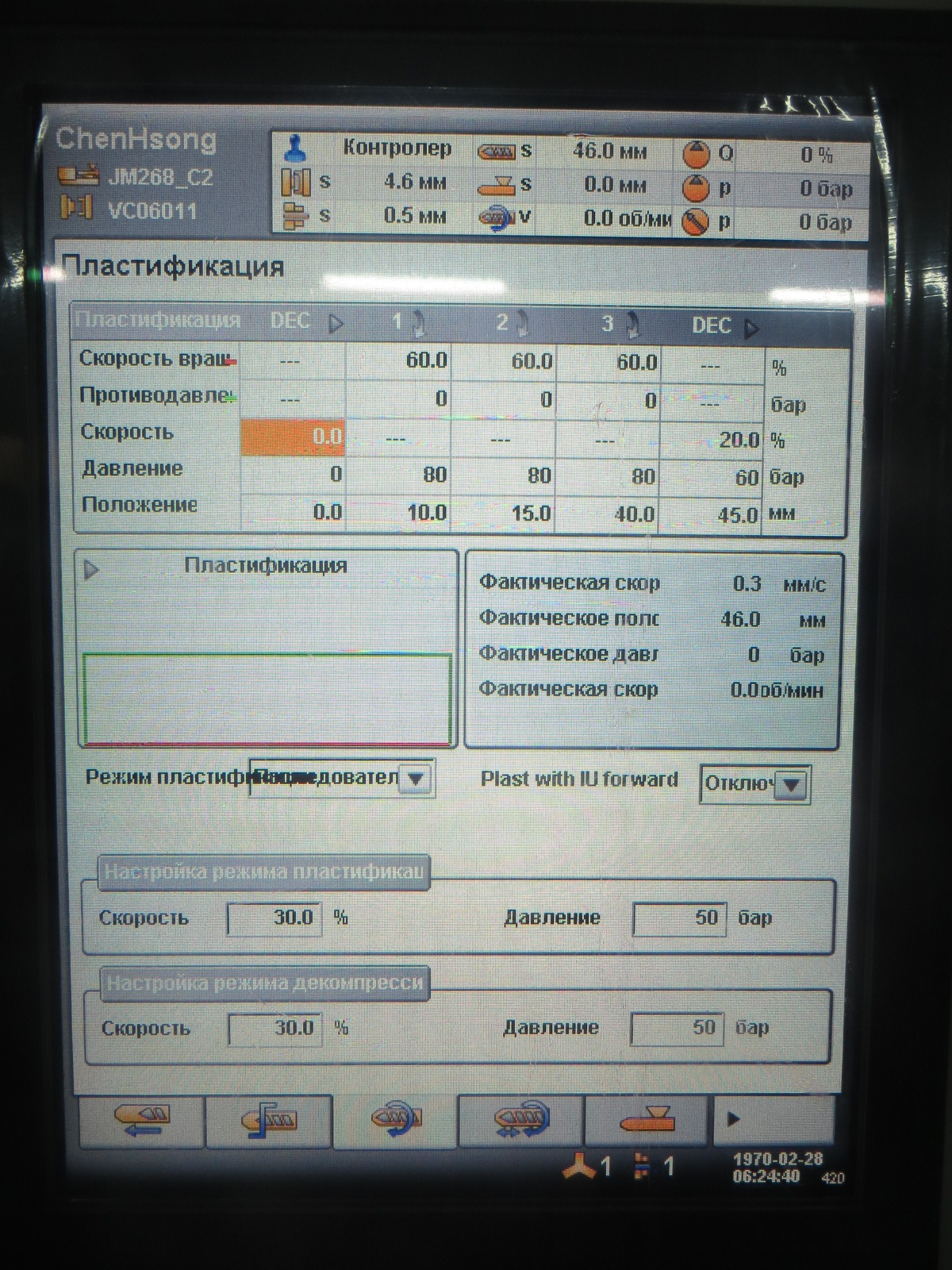

закрытая крышка и фото настроек тпа

размещения изделий в форме. на фото видно, как рамку крутит после открытия. с другой стороны рамки есть немного шагрени. она может держать рамку в неподвижной части, чтобы аж крутило ее?

А крутит все крышки с одного цикла? На 2ом фото видно что средний ряд "не подорванный". Не пробовали скорости открытия снизить до минимально возможных?

Согласен с данным советом. Не хватает ПТР. Как вариант можно попробовать увеличить скорость впрыска. В настройках видно, что есть еще куда.

Похоже на чрезмерное переуплотнение материала. Реальный ноль шнека какой? Переход в 2мм и 0.3 с возможно многовато. Попробуйте побольше скорости впрыска и поменьше выдержки под давлением.

всем привет. спасибо за отклики. все пробуем. режимы мы испробовали уже давно и самые разные. но крышку все равно крутить. начали разбирать конструкцию пресс-формы. нашли проблему в геометрии формообразующих. есть разница в стыковке матрицы и пуансона. все исправили. вроде лучше.
Matveev, Кортон Клуб не слышал. и да, крышка после закрытия и запрессовки сверху доходит плотно. мы еще крышку не закрываем некоторое время. остывшая крышка еще лучше закрывается и нету зазоров по бокам.
