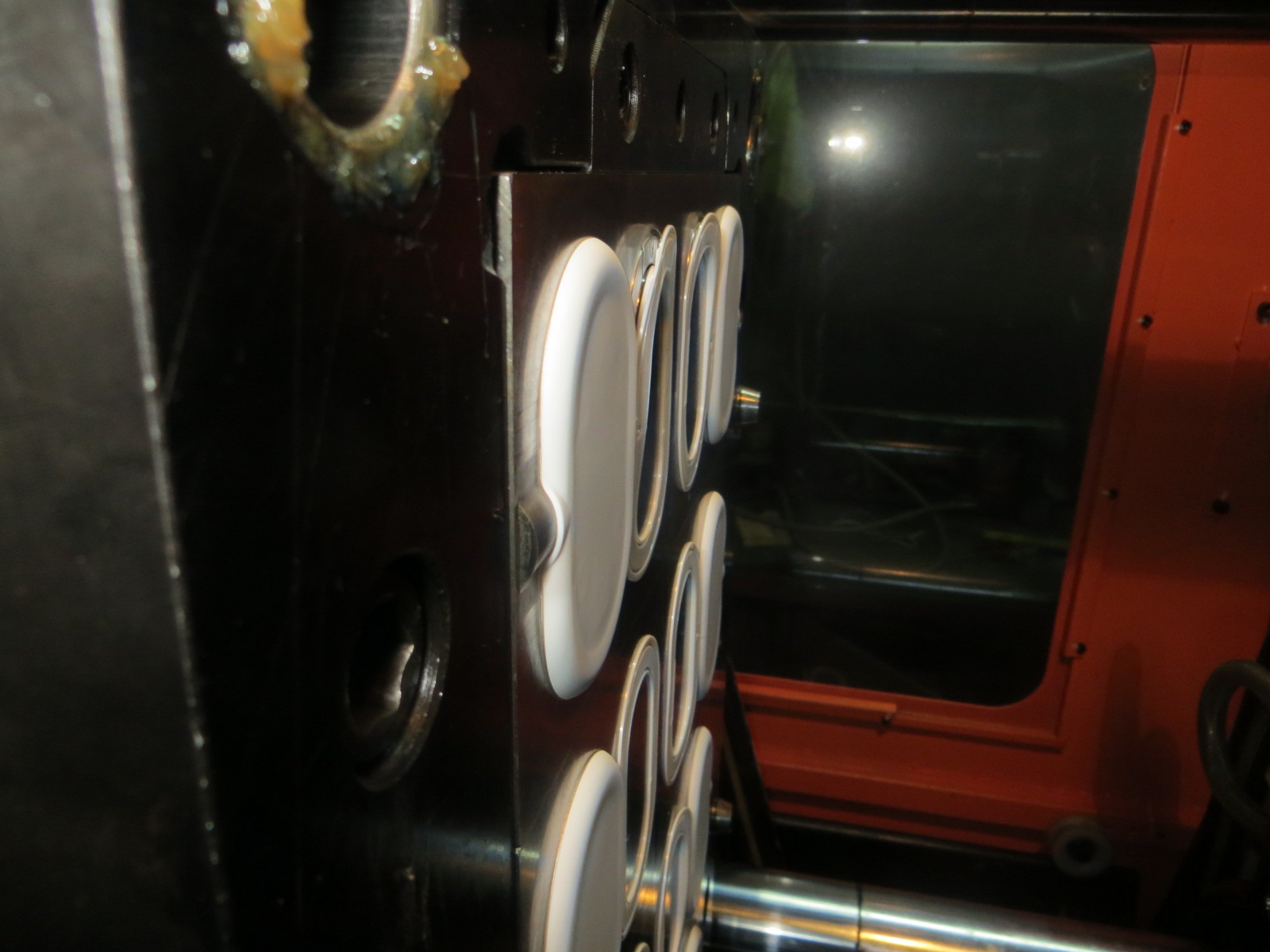

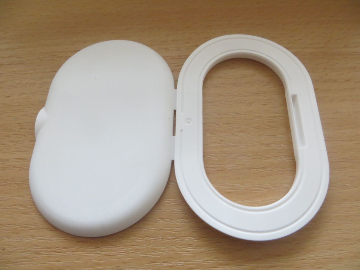

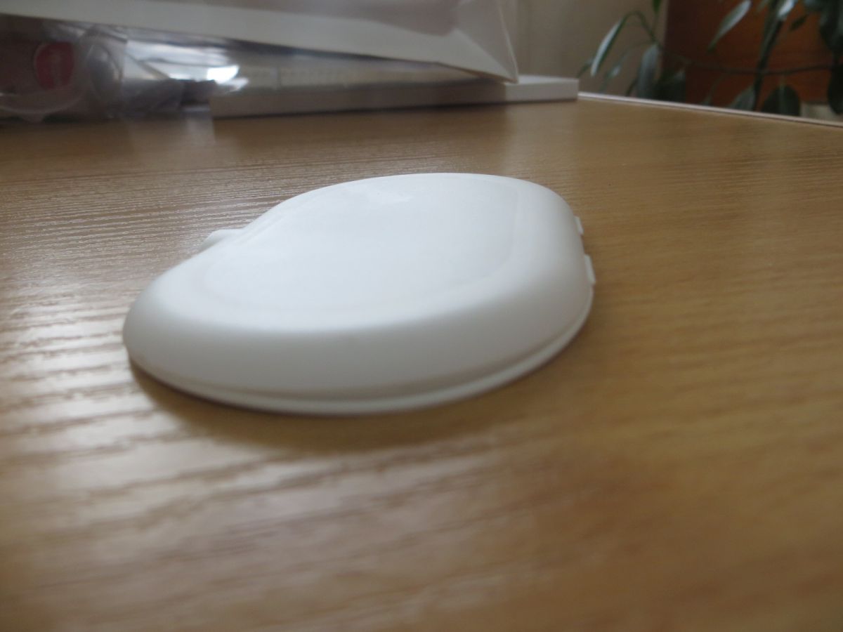

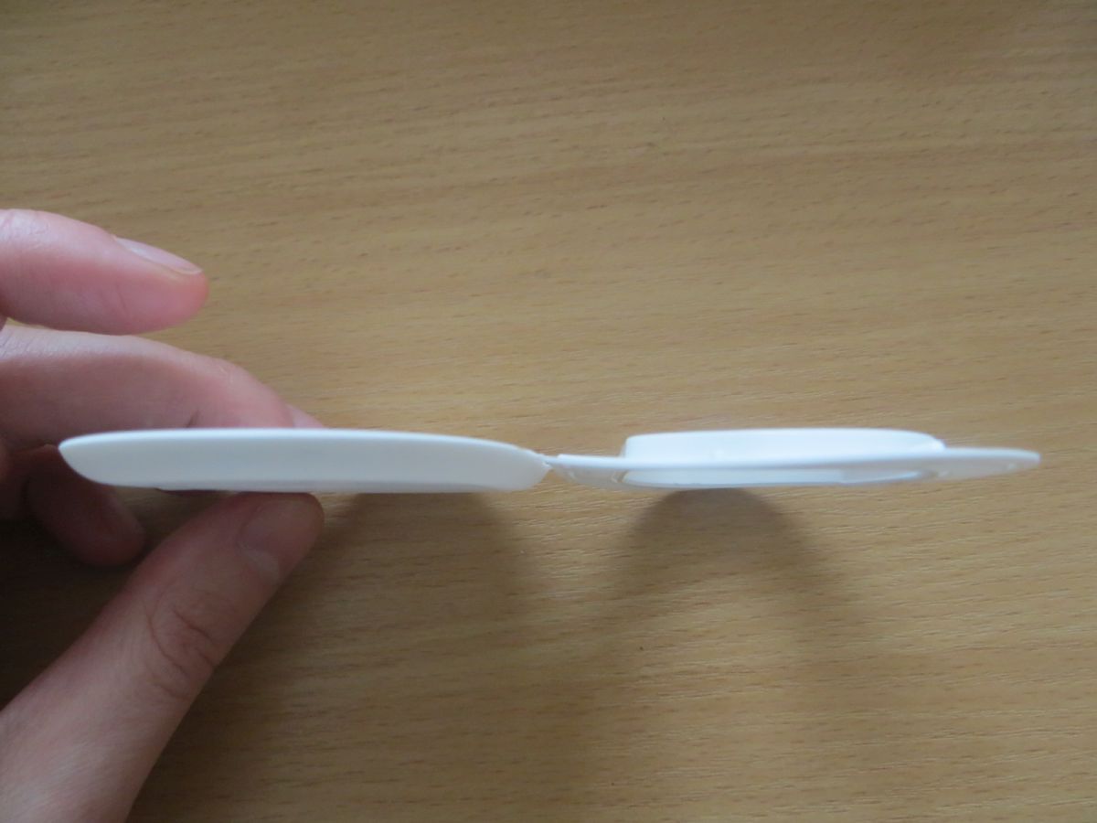

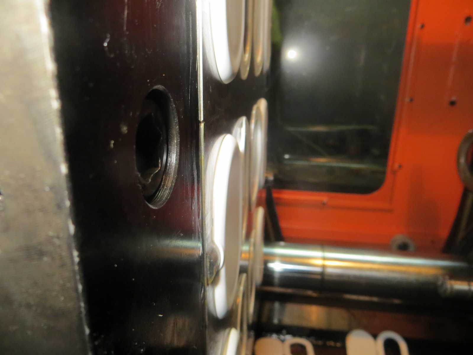

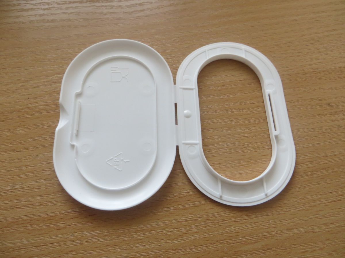

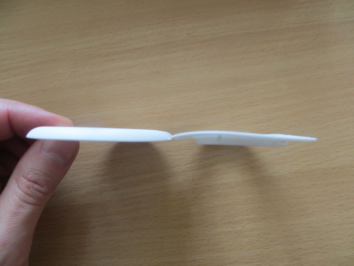

всем добрый день. столкнулись с проблемой литья крышки для большой пачки салфеток. крутит нижнюю часть крышки (рамка) по бокам. фото прикрепил. пресс-форма на 8 мест. горячеканальная. материал ПП. пробовали разный материал. добавляли кредолин. проблема остается. крышка вылетает уже покрученная. до конца не закрывается.
увеличили литейный угол наклона в три раза больше чем на образце. не помогло.
снимали толкатели по боках рамки. не помогло.
кто знает решение проблемы - просим помощи.

В порядке бреда - если можете модифицировать форму, то м.б. стоит ввести оребрение по всей площади вот этого бублика? А то там жесткости на кручение нет совсем.plastorgua писал(а):увеличили литейный угол наклона в три раза больше чем на образце. не помогло.

эти ребра, что есть сейчас, это мы добавляли. их изначально не было. советуете добавить еще возле замка. ок, попробуемMFS писал(а):В порядке бреда - если можете модифицировать форму, то м.б. стоит ввести оребрение по всей площади вот этого бублика? А то там жесткости на кручение нет совсем.plastorgua писал(а):увеличили литейный угол наклона в три раза больше чем на образце. не помогло.

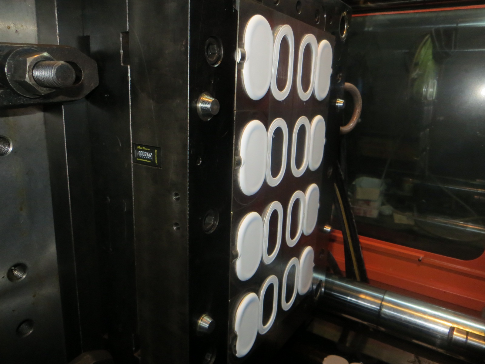

размещения изделий в форме. на фото видно, как рамку крутит после открытия. с другой стороны рамки есть немного шагрени. она может держать рамку в неподвижной части, чтобы аж крутило ее?

Лично мнение, что выдержка маловата все равно.
А крутит все крышки с одного цикла? На 2ом фото видно что средний ряд "не подорванный". Не пробовали скорости открытия снизить до минимально возможных?

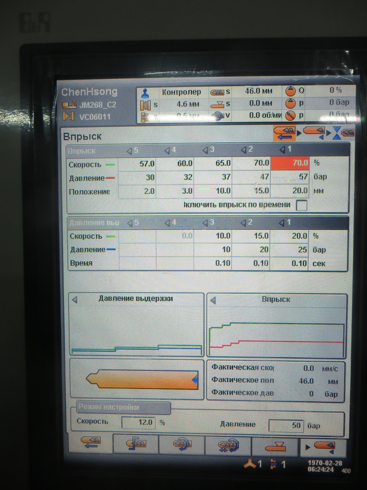

Согласен с данным советом. Не хватает ПТР. Как вариант можно попробовать увеличить скорость впрыска. В настройках видно, что есть еще куда.Maks42 писал(а):Что-то подобное уже многократно обсуждалось:

Как вариант, в порядке бреда, попробуйте увеличить значение позиции перехода на выдержку. Или уменьшить дозировку. Если изделие с недоливом, коробление такое же? Судя по фото, коробление идет в одном месте. На всех изделиях недалеко от точки впрыска. Возможно перепрессовываете, и создается избыточное напряжение.

Еще получается что объем кольца меньше, заполняется быстрее, и при дальнейшем заполнении крышки идет перезаполнение кольца, повышается внутреннее напряжение.

Точка впрыска у вас на самом кольце. Крышка с большим объемом заполняется через перемычки. Значит заполнение неравномерное. Вес кольца и крышки сильно разнятся?

Похоже на чрезмерное переуплотнение материала. Реальный ноль шнека какой? Переход в 2мм и 0.3 с возможно многовато. Попробуйте побольше скорости впрыска и поменьше выдержки под давлением.

Господа и в порядке мыслей в слух. Вам впрыск правильнее будет сделать медленно-быстро-медленно. Суда по расположению литника наполнение "кольца" происходит на этих двух этапах 1 и 3, так же снизить давление выдержки. Я это к чему, по аналогий со своей продукцией возможна перепресовка материала и раз застревание в матрице два наличие остаточных напряжений.

всем привет. спасибо за отклики. все пробуем. режимы мы испробовали уже давно и самые разные. но крышку все равно крутить. начали разбирать конструкцию пресс-формы. нашли проблему в геометрии формообразующих. есть разница в стыковке матрицы и пуансона. все исправили. вроде лучше.
