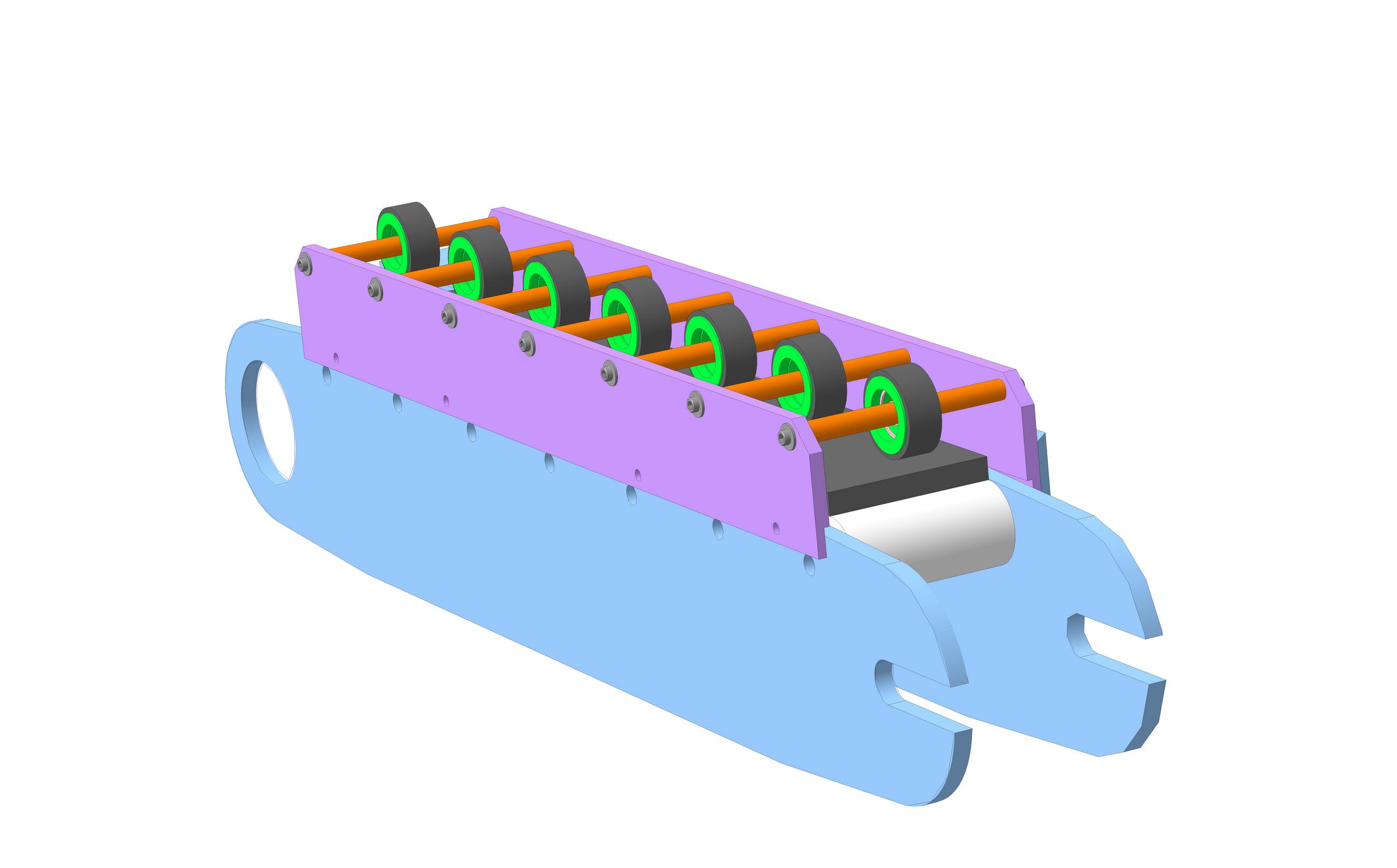

Нам нужно катать П-образный профиль толщина 1,5мм ширина 70мм высота 23мм пока на стадии испытания. Стоит вопрос с траками в тянущем устройстве. Они у нас плоские, соответственно, профиль гнёт и нет формы на выходе. Подскажите, где найти изготовителя траков под различный профиль.

Получается, разобрать нижний трак. Вытащить оси с втулками по которым ходит ремень и поставить на оси ролики и тянуть только верхним траком, за счёт сцепления плоскости профиля с ремнём. Изготовить это не сложно. Но представляете, какой это гемор. Работаем в стандартном режиме, тут приходит заказ на П-образный профиль и всю смену перебераем тянущее, потом обратно. Я думал на нижний ремень наклеить какие-нибудь бруски или полосу от старых ремней, но тогда толщина верхнего ремня и нижнего будет разная, соответственно, линейные скорости будут разные. Я ремни заказываю в BELTIMPEX. Там такого нет, они только плоские делают. Видел тянущие с брусочками жёлтыми, но они наверно на цепи. Кто у нас в России ещё траки изготавливает?

На эти траки установить временную направляющую, чуть уже и выше вашего П- профиля. С материалом хорошего скольжения. ну скажем из фторопласта.
И тянуть только прижимом и вращением верхних гусениц.

С направляющей мысль хорошая, только отключать ничего не нужно. Заводите направляющую из фторопласта внутрь профиля на всей длинне тянущего и спокойно прижимаете траками\лентой с двух сторон. Делали подобные приспособы для П-образок в ламинатор, отлично работало.
P.S. Забыл добавить, профиль п-образный, но экструдировался "на боку". Если экструдируется как "П", то такая же направляющая, но нижняя гусеница не касается профиля, как и советовал "новичек".

Не получается фото вставить. Короче несколько роликов с шириной внутреннего размера профиля закрепляем на щёчке нижнего трака. Но боюсь будет не достаточное трение, может проскальзывать. Вы мне подскажите производителей таков.

#8 Сообщение plastic » 06 фев 2017, 15:00
Вот картинка

сделал конструкцию как на рисунке. вместо роликов колёса полиуретановые для тележек подобрал по размеру, они на подшипниках. и всё работает без проблем.
