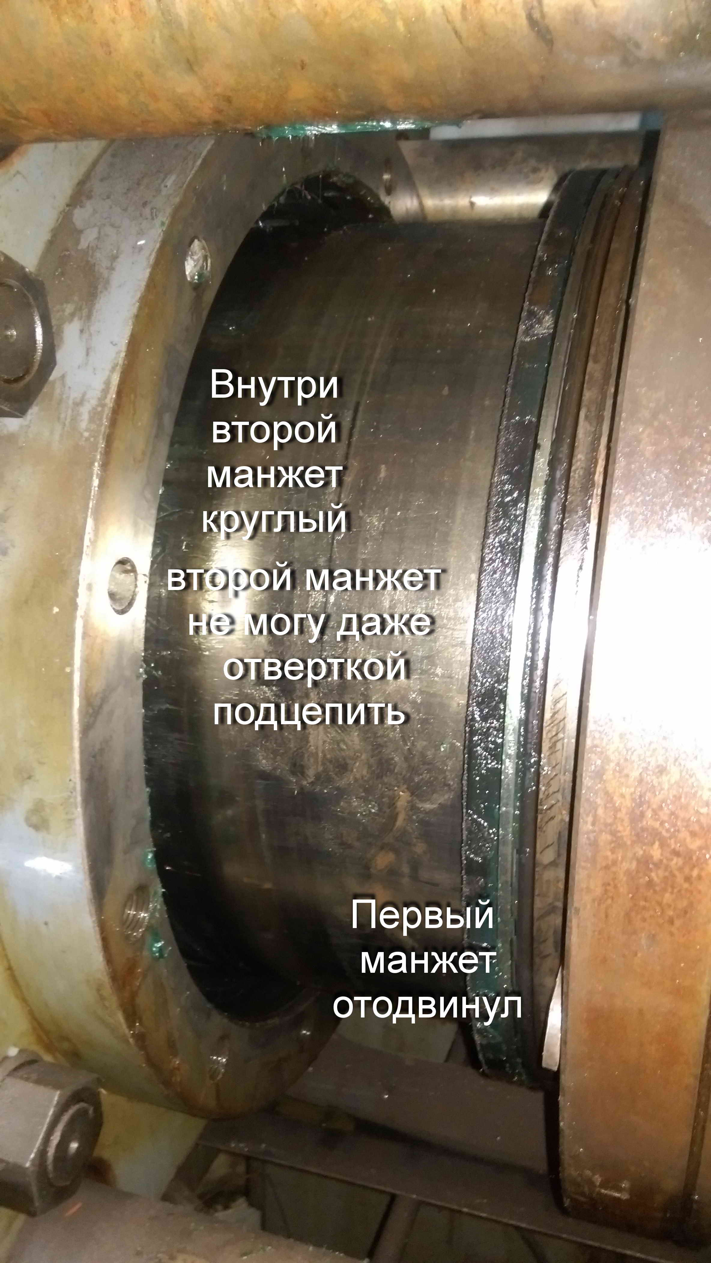

Помогите, нужна документация на урал-885/250 III (КУАСИ) касательно устройство основного большого круглого гидроцилиндра расположенный за подвижной плитой.
Цилиндр не могу обратно закрыть, слил масло, шланги отсоединил, кольцо переднее снял и пробовал гидроцилиндром ручным открыть-не получилось.
Посоветуйте как можно раскрыть.

Мне, этот задний большой поршневой цилиндр надо задвинуть назад. Он кажется перешел свою максимальную метку хода.

Мы тоже сталкивались с таким. Там всё просто. Когда цилиндр выходит дальше, кольца разжимаются и не дают зайти обратно. Нужно вытащить сальник и там будут три кольца, заправляете их потихонечку, и домкратом опираясь от неподвижной плиты, заталкиваете обратно.

Сальник один выташили, дальше еще один, но его не возможно подцепить что бы оттянуть.

Попробуй сжатым воздухом. В верхней плоскости переднего фланца большого цилиндра должна быть пробка резьбовая для спуска воздуха. Подай туда давление воздуха. Манжет , там еше пара элементов , выскочит.

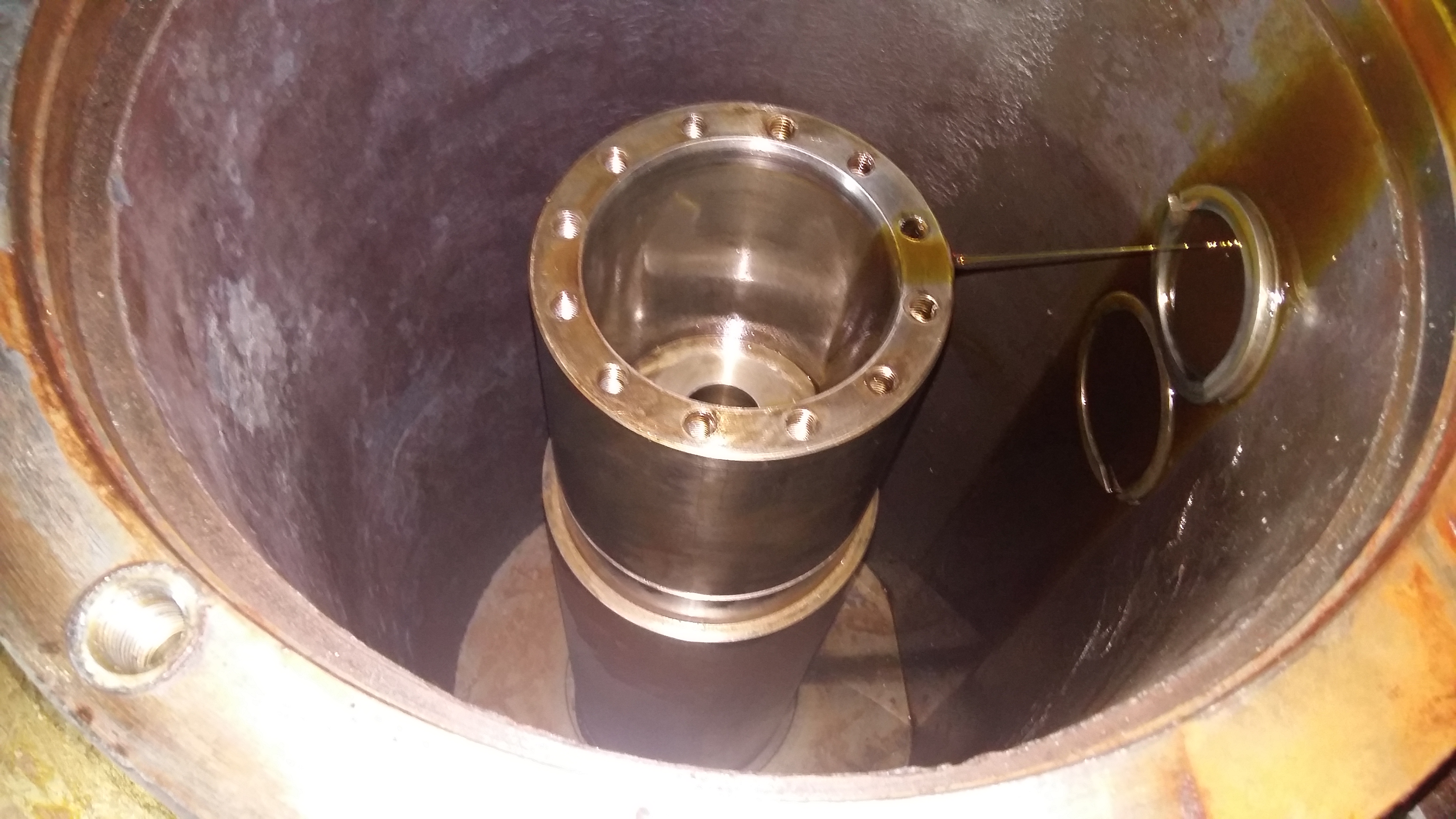

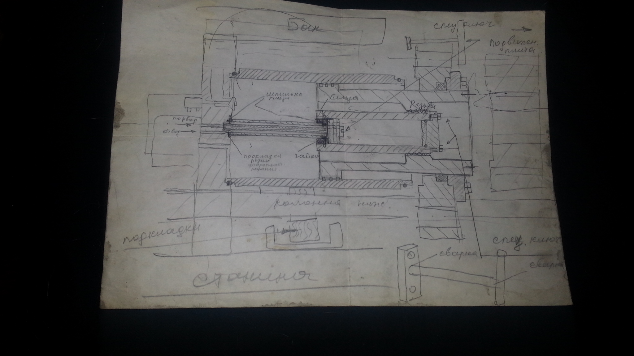

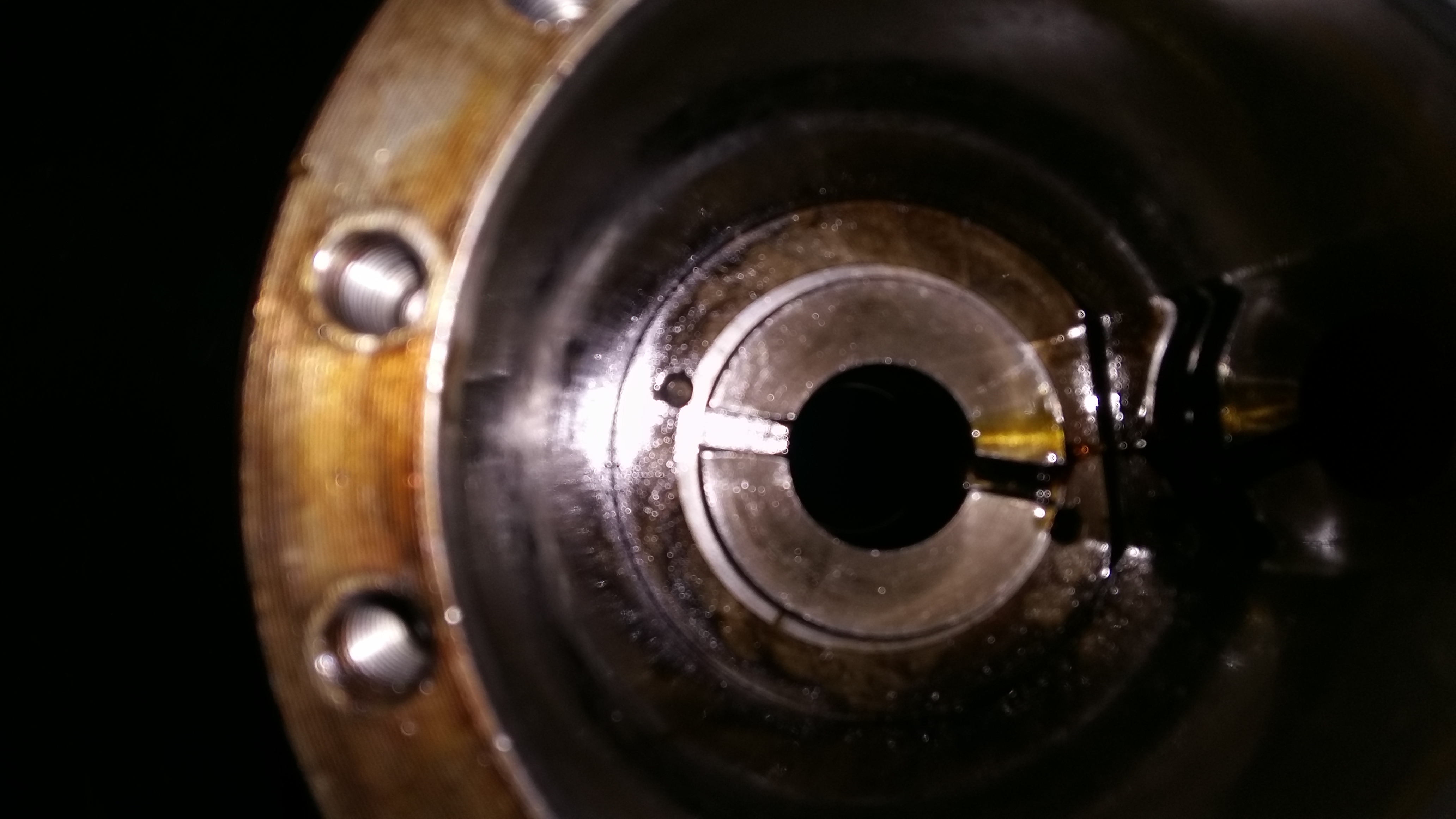

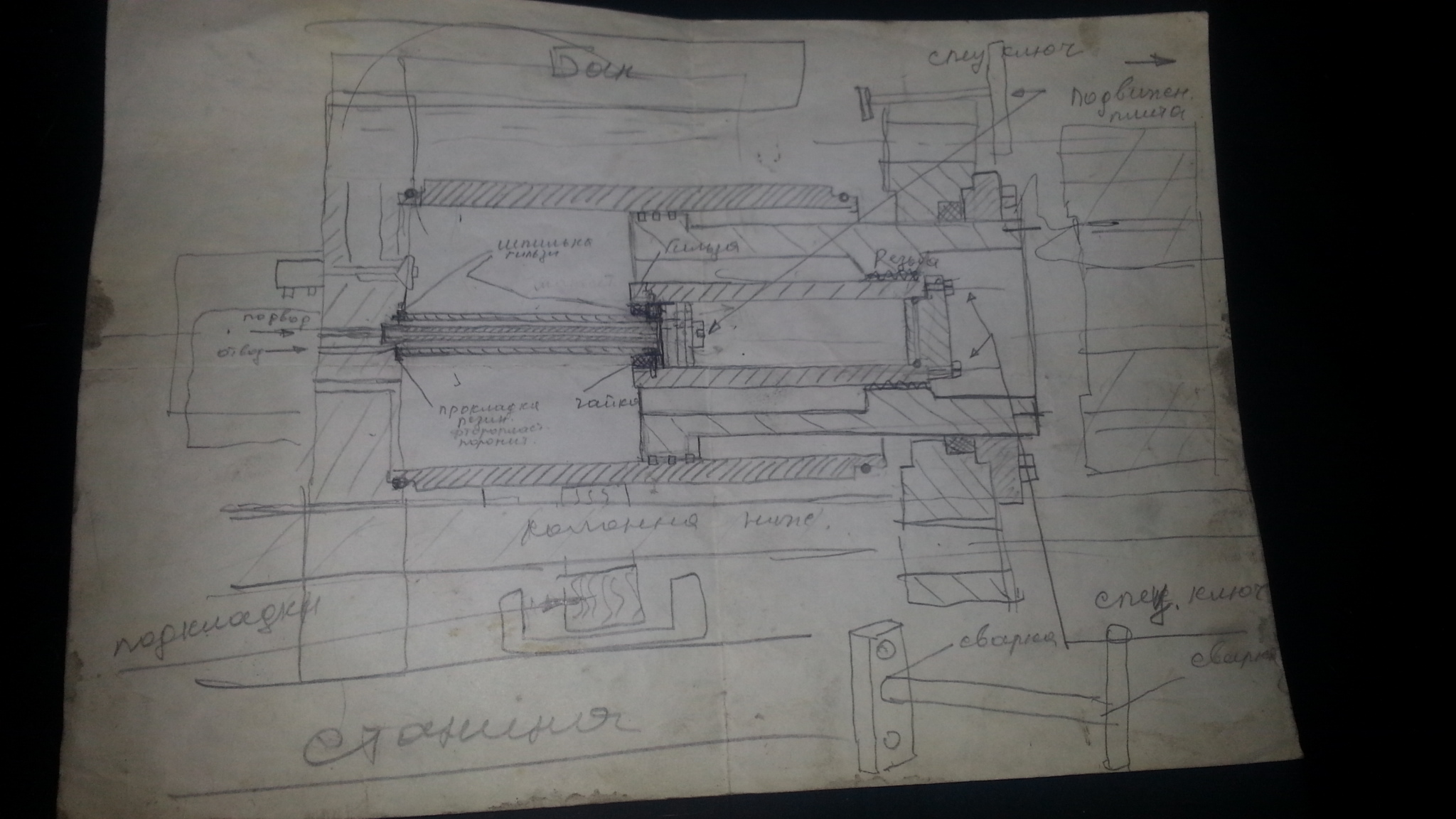

Фото эскиза. Куаси. За Урал не скажу. Дело не имел.
Фото Куаси. Может и есть отличия от Урала.

#11 Сообщение ЗЮМ » 27 янв 2017, 16:54
Да вот, Сергей, был у меня ремонт по клину малых колец. И залетело крайнее в канавку в самом конце. Пришлось выкручивать шток ускоренного малого цилиндра.И давить в торец. Общим расколол поршень малый по крайней поршневой канавке. Точили новый поршень. Канавка куда влетело кольцо была технологическая для выхода шлифкамня при изготовлении гильзы. На эскизе я ее прорисовал. По любому надо на месте смотреть. Ну и конечно рад пообщатся.
Сообщения: 5753
Re: Урал-885/250 III (КУАСИ), устройство основного большого круглого гидроцилиндра
#12 Сообщение ЗЮМ » 27 янв 2017, 17:03
ЗЮМ писал(а):Да вот, Сергей, был у меня ремонт по клину малых колец. И залетело крайнее в канавку в самом конце. Пришлось выкручивать шток ускоренного малого цилиндра.И давить в торец. Общим расколол поршень малый по крайней поршневой канавке. Точили новый поршень. Канавка куда влетело кольцо была технологическая для выхода шлифкамня при изготовлении гильзы. На эскизе я ее прорисовал. По любому надо на месте смотреть. Ну и конечно рад пообщатся.
Допускаю, что в процессе работы что
то отвернулось и образовалась щель. Манжеты мелкие в труху . Общим что там гадать.Давно было.

Здравствуйте, пока продвижение нету, не как не могу вытащить второй манжет. Боюсь его порвать.
На днях переговаривал с некоторыми гидравлистами, говорят что, надо либо вытянуть сам поршневой цилиндр или плиту неподвижную (расположенная за подвижной плитой) снимать надо. Еще говорят может быть задние клинья сместились(где они там расположены!!!). А так сами не когда не сталкивались с этим.

Данную манжету мы доставали очень жестоким образом. Вкручивали в неё саморезы и вытаскивали. Плиту подвижную если не собираетесь менять манжеты, откручивать не обязательно. Прицепляю фото обоих цилиндров из родного паспорта. Спецификацию выкладываю без перевода, в оригинале, так наверное лучше будет. Удачи

Ни каких там клиньев нет. С чего так решили?На счет саморезов -мера крайняя. 1. Воздух от компрессора. 2. Сдвинуть передний фланец большого цилиндра, подложив опоры под гильзу или вывесить подъемным механизмом. И станет ясно где держит. Манжеты удалять не вижу смысла пока.
