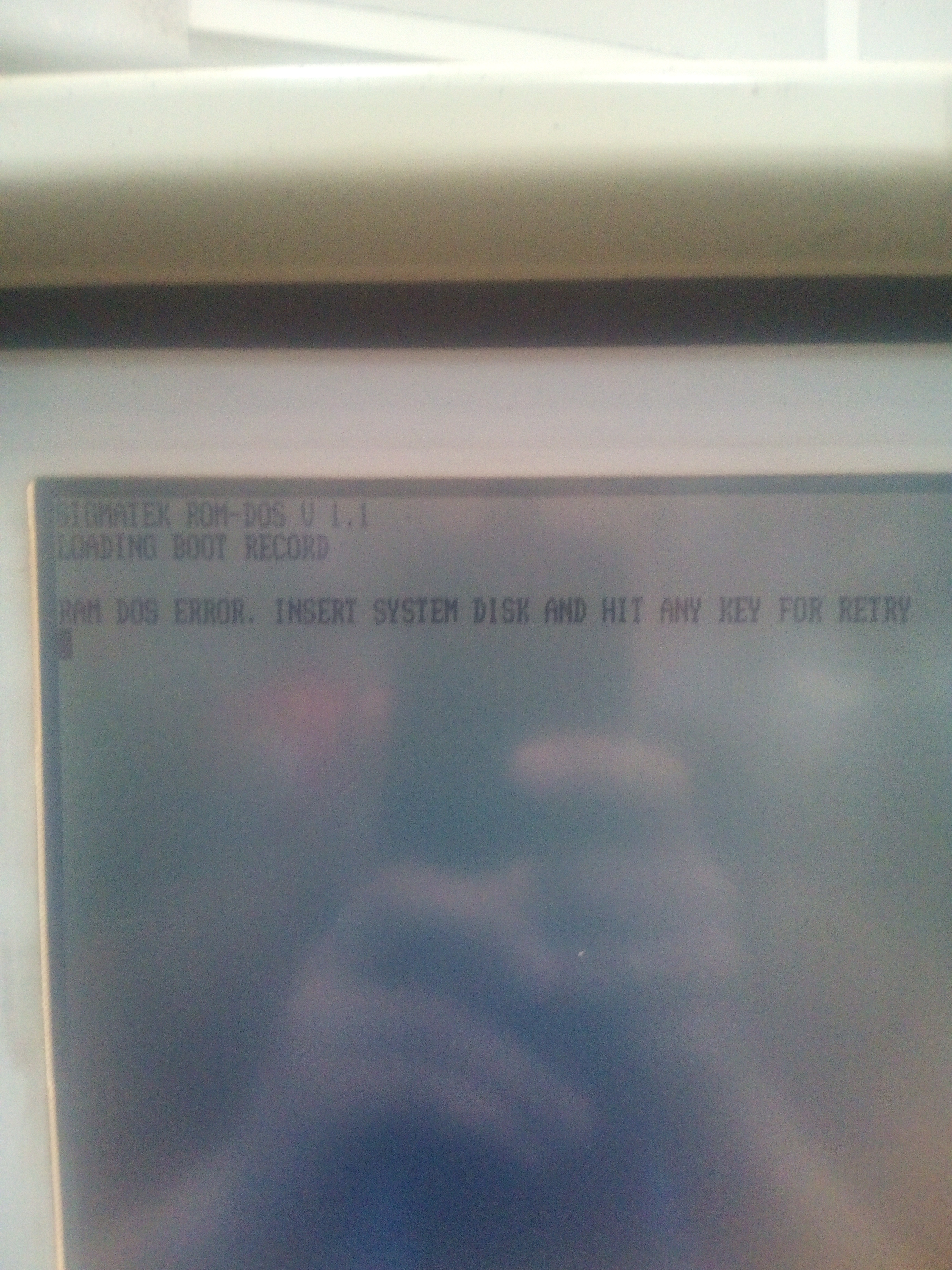

Val0266 писал(а): Сейчас имеем ошибку RAM DISK ERROR, дискета несистемная.
Дерзайте :dan_ser:
Инструкция по форматированию RAM DISC
пульта управления ТПА
1. Вставить в дисковод пульта управления диагностическую дискету. Включить ТПА.
2. После загрузки диска наблюдать на дисплее меню диагностики:
1 Init Ergokontrol
2 Init SPS
3 End
3. На клавиатуре нажать кнопку " 4 ", затем по очереди нажать клавиши курсора " стрелочка вверх" и " стеролочка вниз ".
Внимание: клавиши курсора и клавиши цифр не нажимать одновременно.
4. После нажатия этих клавиш на дисплее появится сообщение "INIT RAM DISC"
" E – yes C – no "
5. Нажать клавишу " Е "
6. Если процедура закончилась нормально, то появится сообщение " INIT RAM DISC OK"
7. Выключить ТПА.
8. Загрузить программное обеспечение ТПА.
9. Если все выполнено правильно и ТПА в порядке, то программное обеспечение установится в штатном режиме.

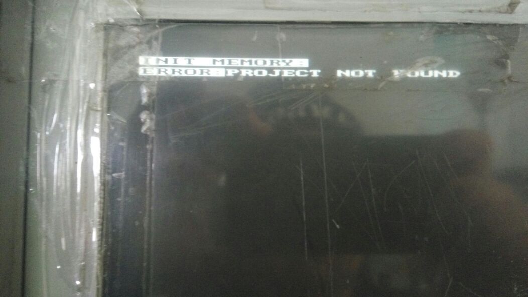

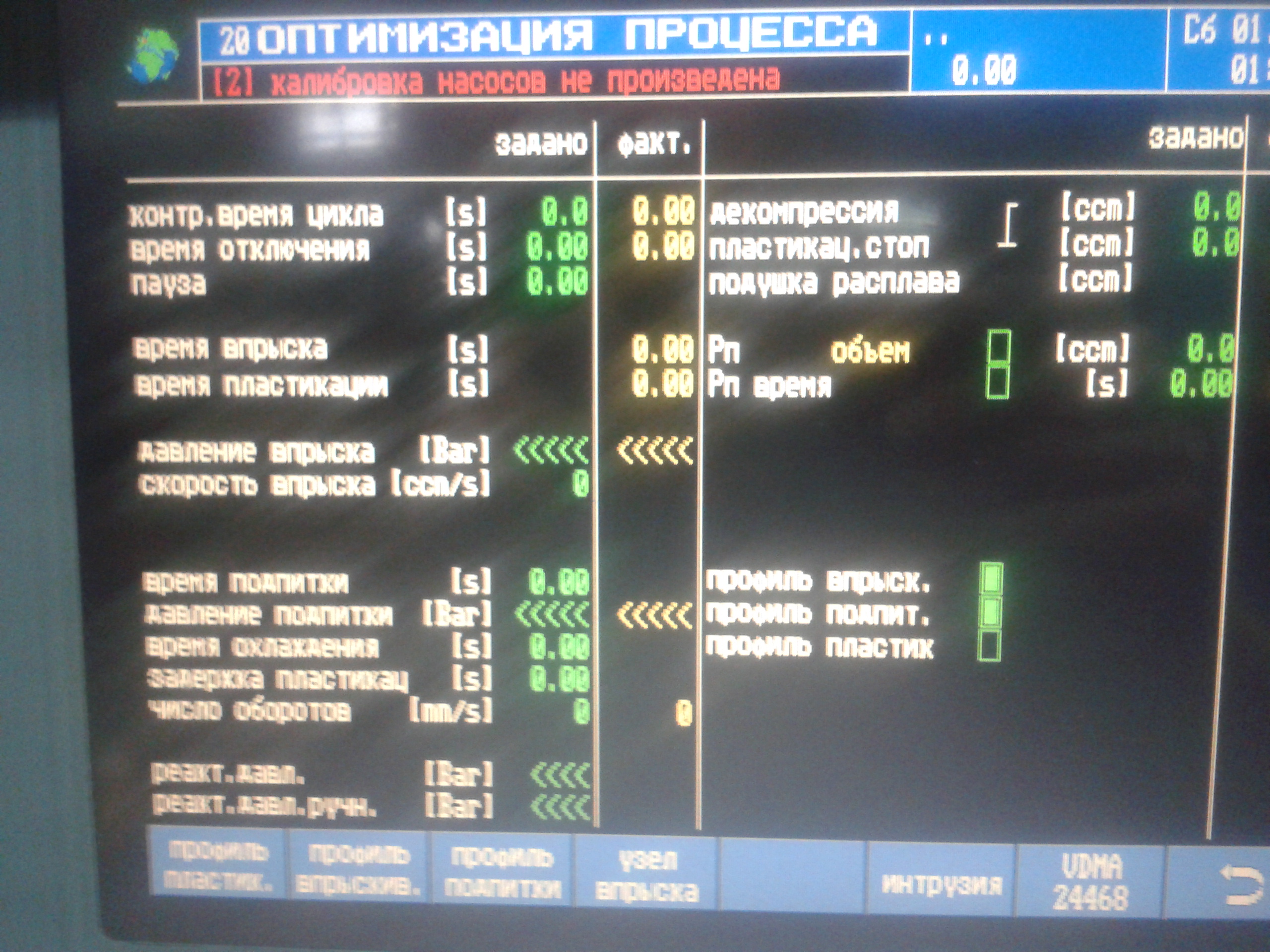

Получилось инициализацию RAM DISK сделать. На дискету диагностики действительно надо первым скидывать файл DOS386, потом все остальное. Все загрузилось без проблем. Однако другой косяк вылез: система не может прочитать фактические значения давления. Ща попробую выложить фотки.
Пытаюсь включить прогрев масла, либо калибровку насоса - никакой реакции. Давление - 0, задание по давлению - 0. Хотя задание по скорости 10В.
Сейчас ломаю голову, что бы это значило. У кого какие мысли на сей счет?

:ya_hoo_oo: Все заработало. Причина так до конца и не выяснилась! Пришлось совершить еще один танец с бубном. Кароч, в 3-й раз заново все стер, обнулил и заново повторил процедуру загрузки. Проходило все так же, как в предыдущие 2 раза - без сбоев, ошибок, потери файлов и т.д. Галочки исчезли, насос откалибровался на холодном масле, масло прогрелось, откалибровался на горячем и стало все ок. Наладчик запустил в работу. Как то все таки странно - трижды загружать... Еще вспомнился случай - на одной машине тоже было с горячим каналом. Тоже все заработало с третьей перезагрузки. Вот так себя ведут буржуйские ТПА! А еще дискеты - г...но. Оригинальные от машины столько лет живые, закопированные долго не живут. :men:

Наша компания купила ТПА Demag Ergotek 500-3300 б/у. Продавец сообщил, что буферная батарея в IBED не держит заряд. Мы как "умные" люди выдернули батареи из панели и из контроллера, дабы записать маркировки и заказать новые. Без задних мыслей вставили их обратно и стали успешно протягивать питающий кабель к ТПА. И когда уже подали питание и увидели фото во вложении(.
Собственно только тогда полезли в инструкцию.
На данный момент танцы с дискетами продолжаются. Я форматировал их и через командную стороку (format a:) и через проводник. Закидывал сначала dos386.sys потом файлы с диагностической дискеты, но в результате ничего на экране кроме фото с вложения. Может есть какие-нибудь идеи?
Re: RAM DISK на DEMAG NC IV
#12 Сообщение Figaro » 05 фев 2020, 12:23
real_chupa писал(а): 05 фев 2020, 11:28 Я форматировал их и через командную стороку (format a:) и через проводник.
Нужно создание загрузочного диска.

real_chupa писал(а): 05 фев 2020, 12:48 Ок, а можно подробнее расписать процесс создания загрузочной дискеты. Пробовал создавать дискету загрузочную при форматировании, но результата нет.
У вас оригиналы дискет/файлы в наличии? Я чет понять не могу. Что вы пытаетесь туда залить.
Можете поэтапно расписать?
Инструкция по установке во вложении
