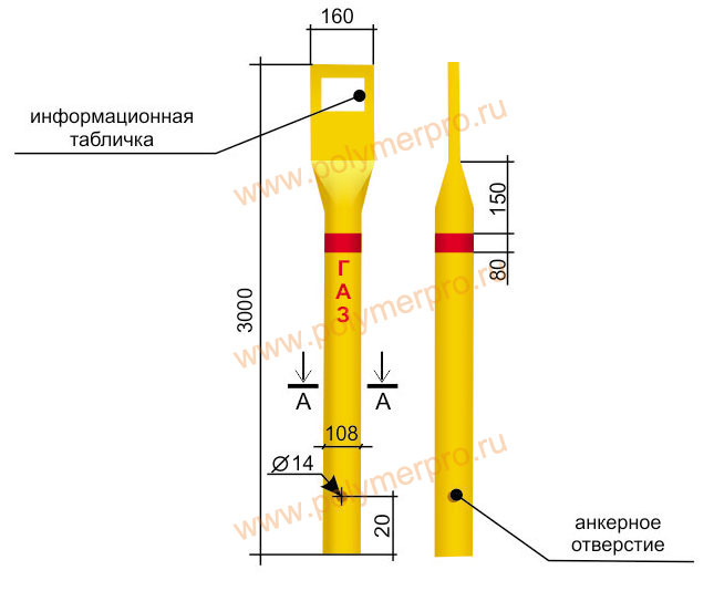

Доброе утро! Решили попробовать изготовить Столбик СОГ из пластиковой (ПНД, ПП и т.д.) трубы. Подскажите пожалуйста кто сталкивался с таким изделием, как ровно сплющить и спаять конец трубы? Из какого материала делают?

Столбик СОГ

Такое делают термоформовкой. Зачастую - на самодельном оборудовании.

Сработает ли, если внутреннюю полость трубы разогреть теном (катушкой) затем прижать на прессе (заранее изготовив пресс - форму для пресса)?

Я бы даже сначала без прессформы попробовал:
1. прогреть только верх
2. сжать между плоскостями
3. при необходимости - обрубить верх
только вот верх-то вам герметично не запаяет.

Пробовал греть горелкой и зажимать прессом. Получается, но: 1. стабильно и равномерно (перегрев, недогрев) горелкой прогреть не получается, 2. Зажимая прессом без прессформы невозможно проконтролировать силу зажатия (перегретые места распирает по бокам) и сжатое место уводит в сторону цилиндра пресса (столбик получается кривой).

Греть конечно да, ТЭНом. Возможно, что и деформирует из-за неравномерного нагрева. М.б. стоит подумать в сторону оправки для остывания в ней.

С высокой долей вероятности, ТЭН не даст равномерного прогрева массы. Как следствие - деформации, трещины и прочие дефекты. Подумайте над вариантом ультразвука для размягчения, ну а обжатие - традиционно, пресс с ограничителями высоты (толщины) пакета.

В термоформовках греют ТЭНами и ничего. Если не прогрее только внутренний можно добавить наружный и располовинить мощность - будет равномернее.

все зависит от температуры м времени прогрева
можно долго греть с невысокой интенсивностью не выходя на запредельные режимы и получить качественный результат :-):

Трубную заготовку получают экструзией или выдувают (через выдувашку выгоднее т.к. меньше масса),
Красный ободок - тоже
Дальше согласен с ААN - самодельный пресс,
Шильдик, преимущественно, крепят на 2 алюминиевые заклепки,
Отверстие - сверлят в ручную или пробивают на штампе встроенном в линию (штамповкой проще и быстре, но дороже)
