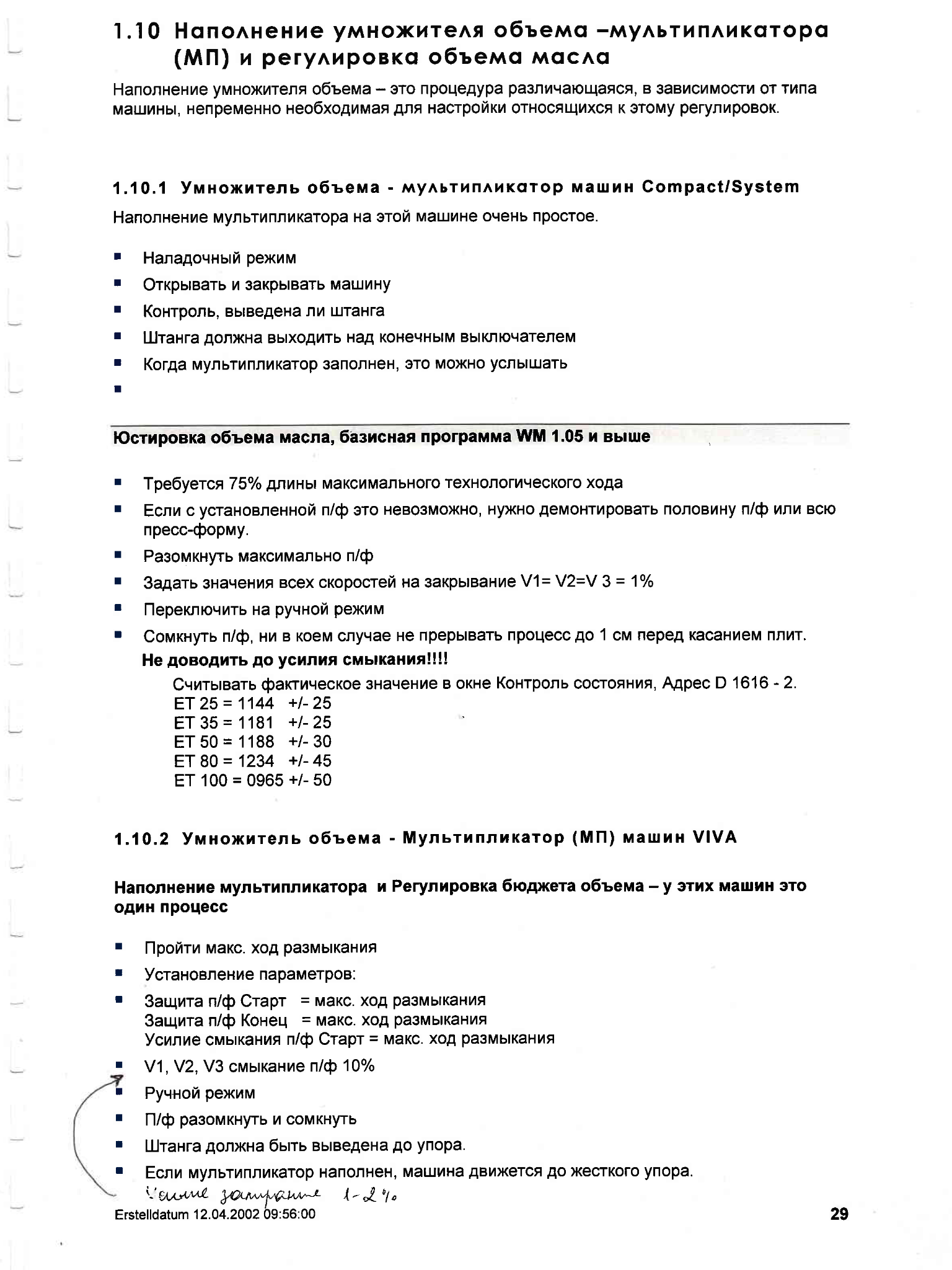

Посмотрите инструкцию по калибровке насоса.
Если у Вас такой ТПА.
Основы_гидравлики_термопластавтоматов_Demag.rar

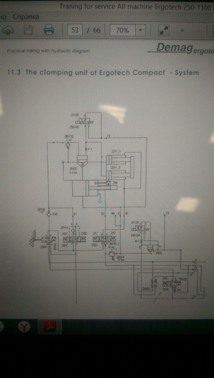

Сержу респект за книгу, давно такую искал. Теперь к теме. Ряд вопросов: смыкание рычажное? Рычаги распрямляются?
Наладочный режим должен идти в любом случае. Там (если, конечно, идеология сохранилась) скорее всего, не откалибровано перемещение плит в рабочем пространстве. Если аналогично моему, то отогнать КРМ влево и в ручном режиме плиту вперед до распрямления рычагов.
Далее в наладке кнопками регулировки высоты формы двигать плиту до смыкания. Затем опять в ручной и миллиметра полтора (лучше по индикации) ослабить прижим. Калибровать и после этого проверить на смыкание - норма, когда сомкнется, рычаги распрямятся и пройдет давление запирания. На индикации должно быть от 0,5 до 1,5 мм. Теперь, при смене формы можно регулировать только её высоту специальными кнопками - нуль не уйдет. Может потребоваться несколько попыток.
Если конструкция отличается от классики, то требуются пояснения.

Vot sxema multiplicatora

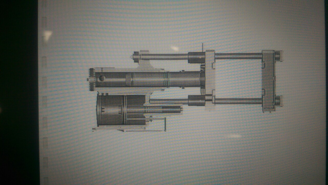

У меня демаг 55, и я считал, что д80 - это то же, только крупнее. Ага. Открыл фото, а там КРМ, похоже, вообще нет. Смыкание выполняется более массивным цилиндром. Поэтому и называется, наверное, compakt.
Но линейка должна быть, иначе как создать профиль скоростей и давлений - только относительно хода. А если так, то привязка к нулю должна быть тоже. У меня это в меню ДИАГНОЗ >Ходы-корректуры. Можете выложить ту часть инструкции, где описывается калибровка ходов?
Если в наладке смыкание происходит, то в гидравлику лезть во вторую очередь. ИМХО.

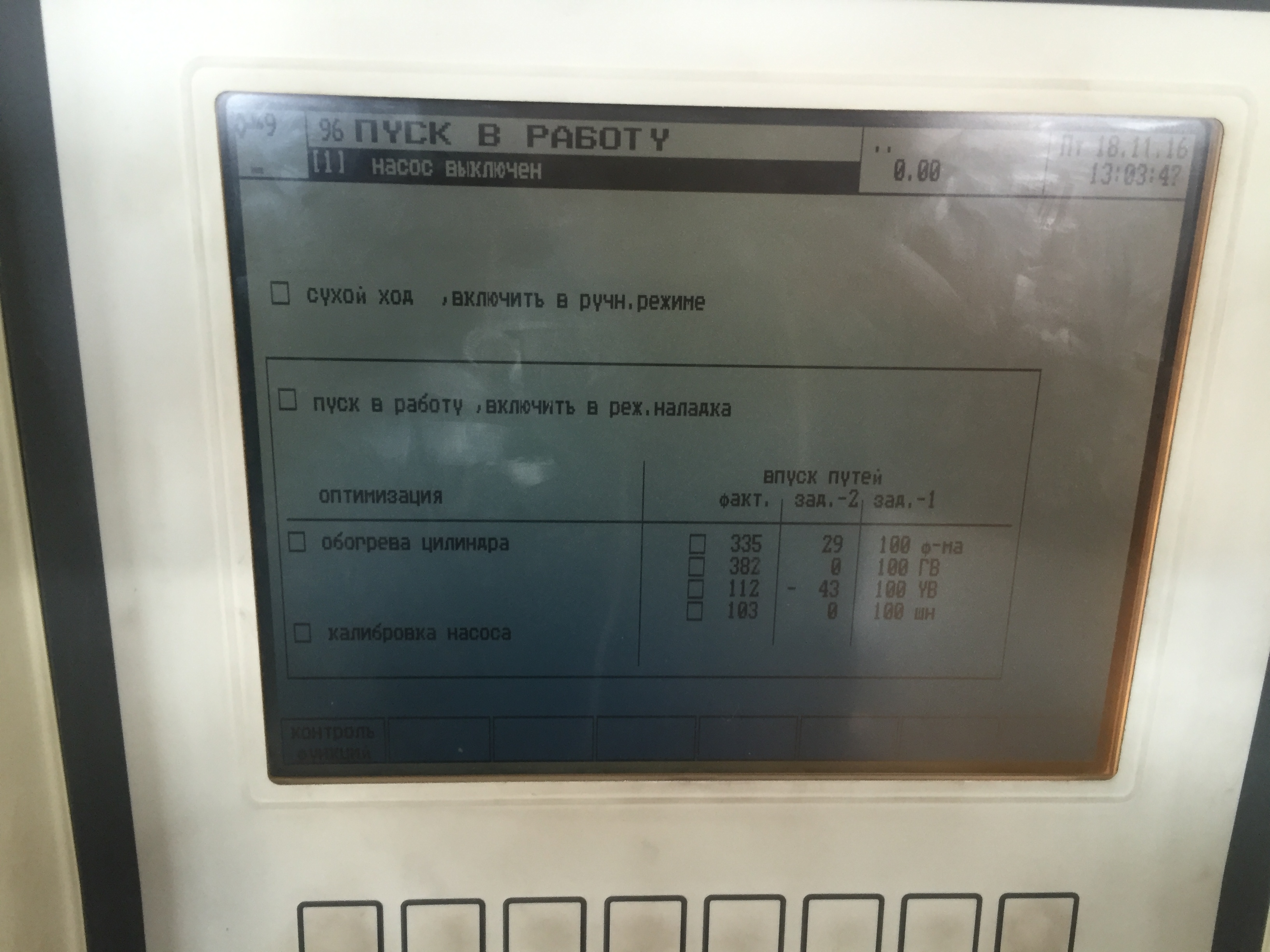

V maske 96 stovlyayutca vse tochki 0 formi, tolkatela, agregata i shneka, posle etogo nado kolibravat multiplikator, i vot instrukcia o kolibrovke multiplikatora.

Kstate etu mashinu knam tolko chto privezli, kogda vklyuchili programa viletil, potom iz servisa nam novoe programu otpravlili. A mozhet tak bit chto programa ne sovpodaet s stankom ?

Nam prislali 3 disketka, pervoe eto sama programa na nemeckom yazike, vtoroe disket ustanovlennoe programa menyaet na russki, a tretiy disket eto cbros na zavodskoy polozhenii

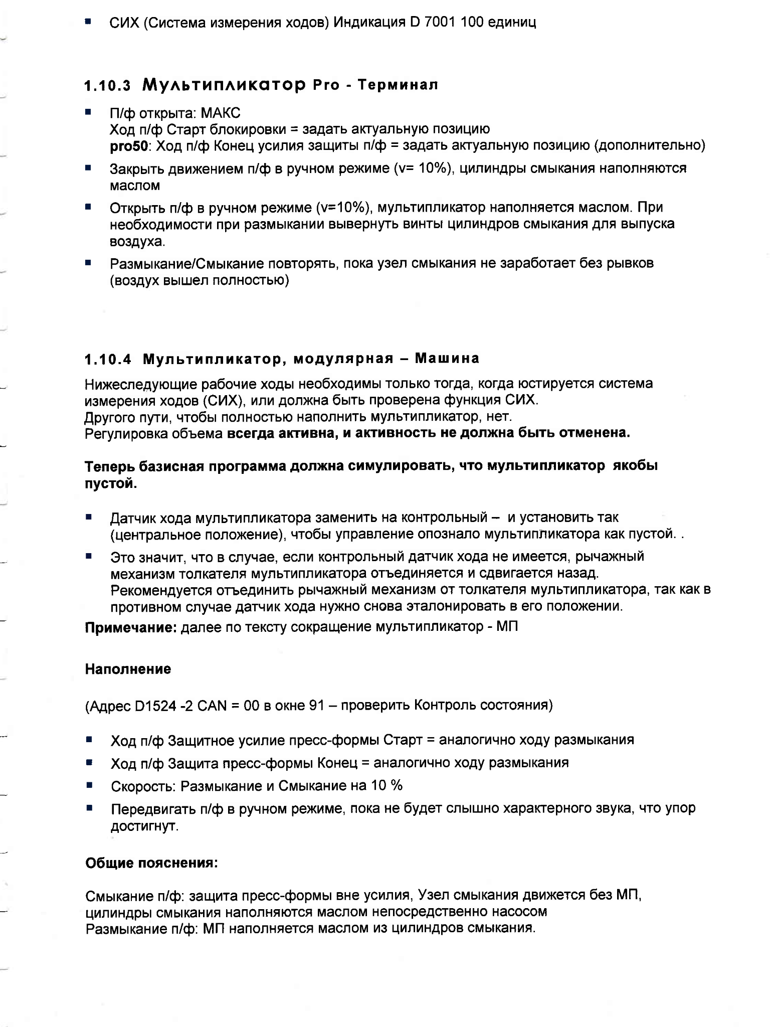

У вас должны быть следующие дискеты :1) Diagnose Disk Сервисный диск с помощью которого вы можете стирать программы IBED (пульт управления) , SPS компьютер собственно управляющий машиной, а так же выполнять различные инженерные команды, при помощи сервисных кодов . 2) IBED sgm -диск с фирменным ПО для пульта управления. 3) SPS sgm -диск с ПО для компьютера управления.
IBED диски почти всегда (но не 100%) подходят к однотипным машинам , SPS подходит только под вашу машину , с ее номером и версией EPROM.
Узнать для какой машины дискета , на дискете с ПО для SPS очень просто ), в корневом каталоге диска лежит файл ETP.LOG.txt и в нем полностью указан тип машины , ее номер

Порядок работы с дисками ПО Демаг
Пересылка дискет, калибровки.pdf
(165.39 КБ) 183 скачивания
