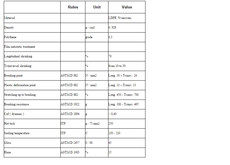

Добрый день,Коллеги.
Благодарю за советы, проблема к сожалению не решена.
Дали спецификацию на пленку , сказали делай такую же и будет счастье.
Посоветуйте пожалуйста как сделать с похожими характеристика пленку?
Спецификация ниже.

#14 Сообщение maestro235 » 02 дек 2016, 08:13
Mara0125 писал(а):Добрый день,Коллеги.
Спецификация ниже.
Похоже на пленку из ПЭВД 15313-003
Получить пленку из чистого пвд153 тоньше 65-70 мкм раздувом не получиться.
Всё равно придётся вводить линейник или металоцен и скорее всего и пнд

#18 Сообщение леха » 02 дек 2016, 09:32
Если не затруднительно ,то подскажите пожалуйста что обозначает третий пункт спецификации .( не мог что ли заказчик по русски написать ! ) Максим ,а плотность сколько получется если 5% мелового добавить ? Андрей,почему ,из какого то определенного 153го ? Mara0125 ,проблемма с тем же самым заказчиком, у которого пленка прогорала на крышках банок ? Вы с банками решили проблемму?

#19 Сообщение Mara0125 » 02 дек 2016, 10:22
леха писал(а):Если не затруднительно ,то подскажите пожалуйста что обозначает третий пункт спецификации .( не мог что ли заказчик по русски написать ! ) Максим ,а плотность сколько получется если 5% мелового добавить ? Андрей,почему ,из какого то определенного 153го ? Mara0125 ,проблемма с тем же самым заказчиком, у которого пленка прогорала на крышках банок ? Вы с банками решили проблемму?
Спецификацию выслали итальянцы, третий пункт это клас полиэтилена , т.е. третий.
Проблема у другого заказчика на высокоскоростной итальянской линии. Повторюсь, проблемы при упаковки не газированной воды, идет деформация у горлышка бутылки.
С банками решили проблему.

Я пересчитал, если использовать ПВД 153, то нужно всего 2% концентрата типа Omyalene 2011, но, тут похоже используется специальная марка ПВД с повышенными плотностью и прочностью.

По простому может кто нибудь объяснить на пальцах механизм проблеммы связанный с давлением воды в бутылке ? :ps_ih:

#22 Сообщение леха » 02 дек 2016, 10:43
У меня по плотности в голове всплывает марка SABIC LDPE
2801TH00 (W), но к сожалению остальные параметры в спецификации я не понимаю на этом языке .
Если сравнить спецификации ,ту которую требуют с той которая неподходит ...в чем отличие ?

#23 Сообщение леха » 02 дек 2016, 10:52
К что это за класс пэ ? Их сколько у итальянцев ? Может как у нас ...и это группа плотности ? Но указанна же плотность !!!! Может птр?
