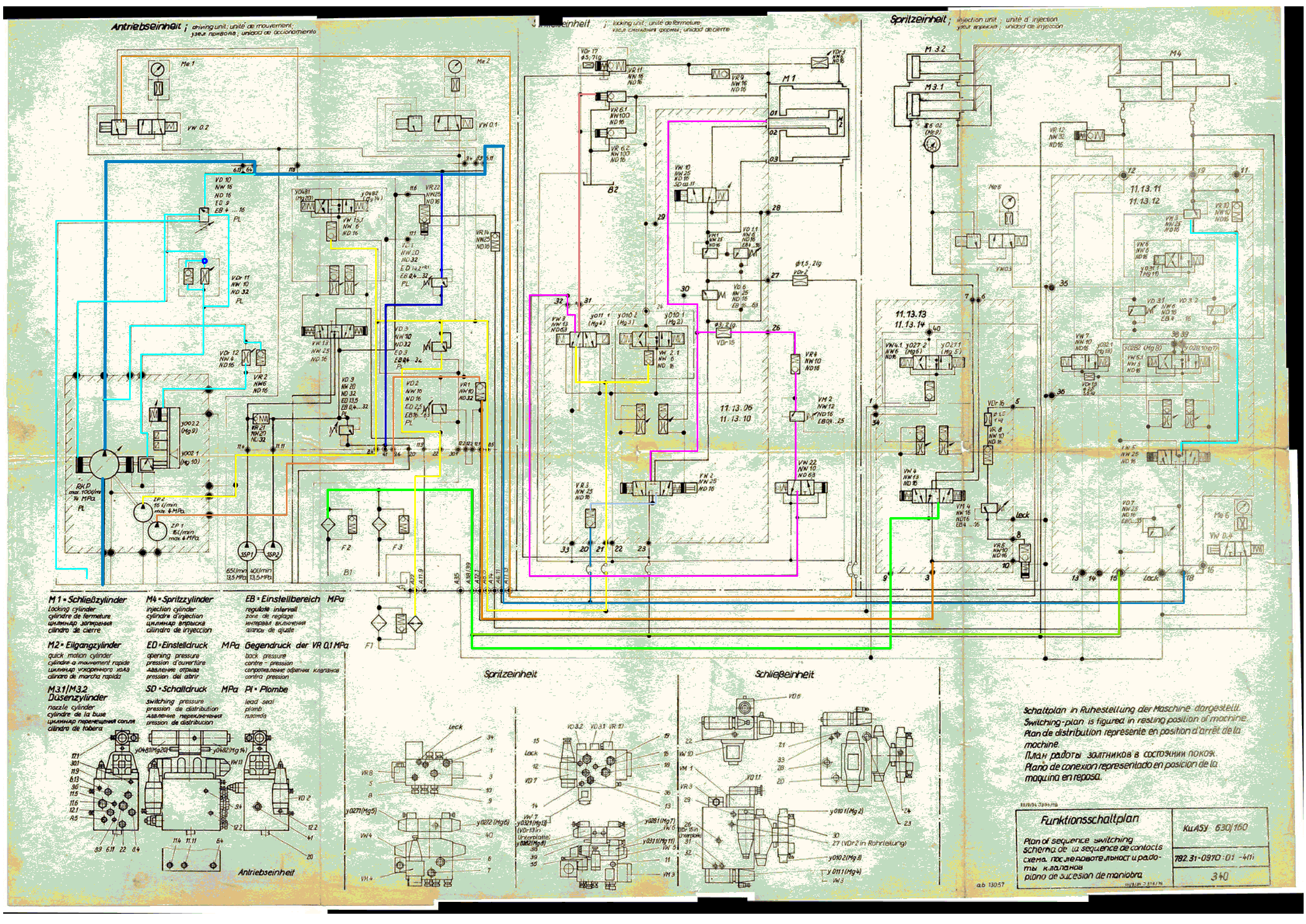

А схему для удобства вставить сюда можете ?

Re: Куаси1400 форма закрылась и не открывается???
#5 Сообщение Xenomorph » 12 ноя 2016, 19:59
вот по этой смотрю
#6 Сообщение ЗЮМ » 12 ноя 2016, 20:22
Если вы спрашиваете про замок запирания вернее удержания давления прижима формы. То их там ТРИ. Два основных большой площади ВР 6.1 ВР 6.2и один не большой ВР11- предварительный сброс давления. Пока не сработает ВР 11 форма никогда не откроется. Мало того и не будет активирован контрольный концевик который должен передать электронный сигнал на отвод формы 102 му магниту. Можем пообсуждать условия открытия формы.

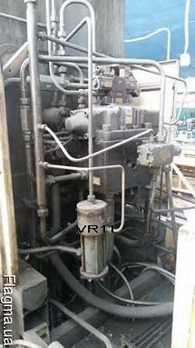

#10 Сообщение ЗЮМ » 13 ноя 2016, 01:08
Xenomorph писал(а):Vr11 вижу по схеме - но где он расположен ? физически
Не сложно по трубам найти. Если на пальцах, то он находится рядом со У111. Цилиндрической формы . Висит на трубах со стороны фильтров выше ,короче напротив У111. А фото опубликовать. Коллеги отредактируют и стрелочкой покажу. Нужно действовать эффективно, что бы времени не терять.

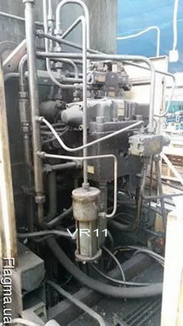

Сообщения: 5753
#11 Сообщение ЗЮМ » 13 ноя 2016, 10:38
Повтор.
#12 Сообщение Xenomorph » 14 ноя 2016, 10:42
ага... хм я думал это фильтр...
