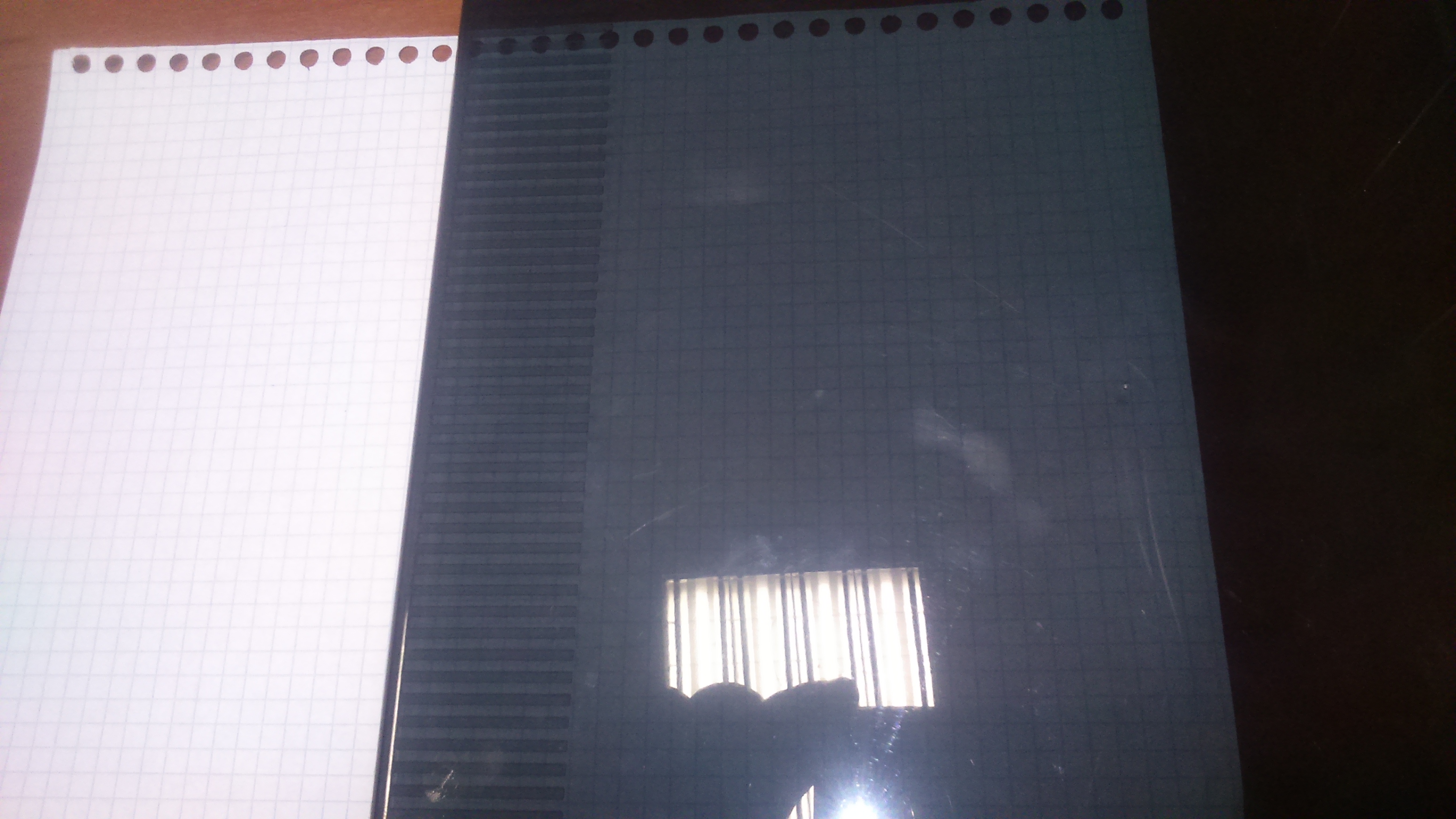

Мне кажется, что проще "похимичить" на базе материалов, доступных на рынке всегда. Стандартный черный АБС у всех примерно одинакового оттенка: был, есть и будет. САН на рынке, по умолчанию, голубой. Задача добиться воспроизводимого коричного оттенка. Я для этого бы купил мешок чего-нибудь вроде коричневого АБС и занялся бы колеровкой.
Re: Подбор материала для литья на ТПА полупрозрачных "тонированных" панелей
#7 Сообщение cs-mb » 07 ноя 2016, 13:28
djrandom писал(а): Оттенок очень важен, т.е. деталь не просто "черная полупрозрачная", а с таким коричным оттенком. Кроме того важно, чтобы при следующем запуске цвет был точно такой же :)
прозрачный полимер, из указанных мною выше окрашиваете "стандартным" суперконцентратом "дымчатым", который в итоге даёт коричневатый (на просвет) оттенок.
для получения прозрачного изделия нужен именно прозрачный суперконцентрат, а не "любой" чёрный
степень прозрачности регулируется дозировкой супера в зависимости от толщины вашего изделия
1-3 кг легко получите для испытаний бесплатно

cs-mb писал(а):прозрачный полимер, из указанных мною выше окрашиваете "стандартным" суперконцентратом "дымчатым", который в итоге даёт коричневатый (на просвет) оттенок.
для получения прозрачного изделия нужен именно прозрачный суперконцентра...
Пока нагуглил только "обычный" концентрат П0901/14-ПС (не сочтите за рекламу) дымчатый. Чем он хуже "суперконцентрата" ? :nez-nayu:

как писал в первом посте, для этой детали вам подойдёт и блочный ПС (возьмите там же где и АБС - корейский) и САН (желательно без тонировки)
