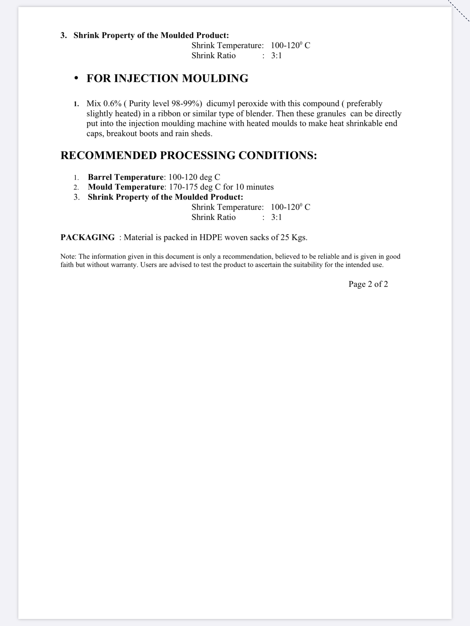

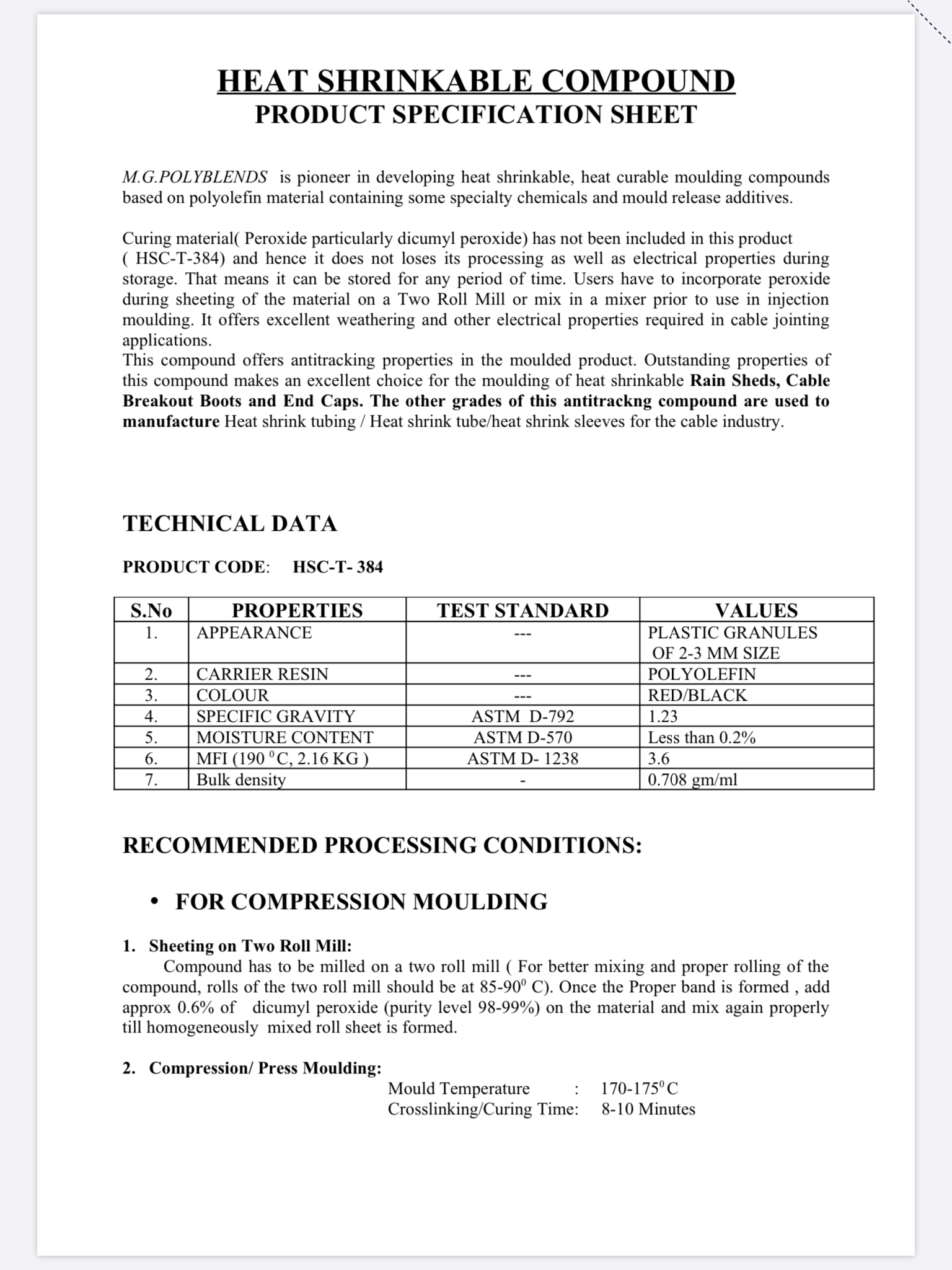

Огромное спасибо за подсказки, но как обычно дьявол кроется в мелочах. И вот тут основные вопросы. Чисто теоретически, должен подходить ПВД, с красителем и УФ стабилизатором.
Как менять диаметр то же не понятно.
- Сообщения: 3457
- Город: NRW
- Благодарил (а): 1219 раз
- Поблагодарили: 1431 раз
- Поблагодарили: 3246 раз
Re: Термоусадочная трубка из ПЭ
Наполненный компаунд на основе EVA, в который нужно добавить перекись для сшивки.
