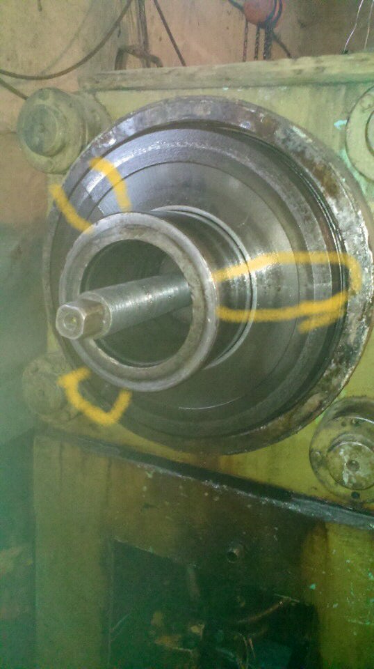

Здравствуйте уважаемые форумчане! Нужна Ваша помощь советом. ТПА 125 Хмельницкий, древний бирок нет. Пропало давление на подпоре, разобрали цилиндр и увидели на поршне три трещины: две насквозь а одна в начале, места трещин очертил на фото. Как можно отремонтировать? Такого поршня сейчас уже не найду, заказ горит. Подскажите как выйти из ситуации? Поршень сделан вроде с чугуна....

Это вроде цилиндр дожима смыкания, а не подпор впрыска, или я ошибаюсь? Подпор_это противодавдение в цилиндре впрыска при загрузке(пластикации), так?

#3 Сообщение gugenot » 22 окт 2016, 19:39
Бегемот писал(а):Это вроде цилиндр дожима смыкания, а не подпор впрыска, или я ошибаюсь? Подпор_это противодавдение в цилиндре впрыска при загрузке(пластикации), так?
Честно говоря я не очень разбираюсь, но знаю что при запресовке на детали образуется облой. Искали причину и вроде нашли. Потекло масло с этого цилиндра, когда вскрыли увидели трещины... Вот и подумали что подвижная часть формы плохо прижимается к неподвижной части, отсюда вывод что давление массы больше чем давление на запирании формы, или мы не правы? Думал заварить, но почитал особенности сварки чугуна и понял, что в моих условиях соблюсти технологию сварки чугуна невозможно, да и себе думаю, если сплошную поверхность поршня проломало, то тем более на сварочных швах держать не будет.

#4 Сообщение gugenot » 22 окт 2016, 20:09
Да, Вы правы, это действительно дожим смыкания, я не правильно выразился.

#5 Сообщение Бегемот » 23 окт 2016, 12:26
Очень древний агрегат, как Вам удалось до сих пор его сохранить рабочим? Там сначала распрямляются рычаги, а потом этим цилиндром дожимаются плиты. Нужно точить, куда деваться)

#6 Сообщение gugenot » 23 окт 2016, 19:58
Бегемот писал(а):Очень древний агрегат, как Вам удалось до сих пор его сохранить рабочим? Там сначала распрямляются рычаги, а потом этим цилиндром дожимаются плиты. Нужно точить, куда деваться)
Новые стоят дорого, этот только меня уже лет 10, релейный, простой в ремонте, только вот эта проблема с поршнем. Есть еще один такой же, там проблема другая, на ПЕ работает только если температуру в зоне загрузки 180, затем 175 на второй зоне, на третье й 170 а на четвертой 160. По другому работать вообще отказывается, шнек просто не крутит. На ПП работать вообще отказывается при любых температурах и при любых режимах. Че делать ума не приложу, может посоветуете чего?

#11 Сообщение ЗЮМ » 24 окт 2016, 16:49
Думаю и даже уверен, на этой машине придется поставить крест. Делать поршень по деньгам не потяните. А БУ такой де навряд ли найдете. Но если поставите цель восстановить. То сделаете.

#12 Сообщение gugenot » 24 окт 2016, 23:05
ЗЮМ писал(а):Думаю и даже уверен, на этой машине придется поставить крест. Делать поршень по деньгам не потяните. А БУ такой де навряд ли найдете. Но если поставите цель восстановить. То сделаете.
Хоронить рано, чето буду думать, например отключить дожим совсем, а зажать винтом, правда пока не знаю что получится.

#14 Сообщение ЗЮМ » 25 окт 2016, 10:29
Мысль вроде как имеет место быть, но потеряете в усилии запирания прилично.Винт не винт а крепить жестко в задней плите. Винт для настройки монтажной высоты и он не рассчитан на силовые нагрузки. Не сложные толстостенные детали наверное можно лить. Как то давным давно работали по вашей идее без гидравлического зажима , угнав поршень в крайнее заднее положение. Зажим обеспечивали за счет цилиндра смыкания. Знаете что получили? Через некоторое время смен отрывало болты задней крышки силового цилиндра дожатия усилия запирания по кругу. Когда рвануло пару раз. Починили гидравлику и все встало на свои места.

#15 Сообщение ЗЮМ » 25 окт 2016, 17:53
Хочу добавить: Даже изготовление нового поршня может на 100% не решить проблему. Почему? Потому что сам цилиндр выполнен в задней плите. И там в процессе большого срока эксплуатации геометрия поехала- Износ , выработка. Правильно делается пара. а это значит вынимать плиту и на расточку и потом поршень. Но ведь другие силовые узлы так же на грани. Износ втулок колонн, прогиб плит, не параллельность. серьезный заказ на эту машину по литью не осилить. Стоит ли игра свеч? Когда рынок наполнен БУ шкой из Китая. И вот из Татарстана ( Елабуга) не дорогие БЕЛЬМАТИКИ сегодня выложили. Внешне ничего даже и цена подарочная.

#18 Сообщение Мулланур » 25 окт 2016, 19:43
Причиной поломки данного поршня является отсутствия манометра для контроля за давлением сжатия формы (может было превышено давление).
Выточить чугунный поршень гораздо менее затратно чем покупать другой ТПА. Использовать данный ТПА без гидравлической "подушки" смыкания, приведет к быстрому износу рычажного механизма, не рассчитаны рычаги в этом ТПА на такие нагрузки.
На втором вашем ТПА кажется картина обратная, не высокое давление.

Конечно есть. По поломке поршня : Манометр тут не причем. Вы еще станок времен Петра Первого пообсуждайте. Только усталость металла. Этому апарату около 40 лет. Только в металлом. По батенфельдам и ссылке ТОХИ. Для производства 350000 это копейки.

А как бы вы рассуждали, если бы отработали в капитальном ремонте ТПА с полной разборкой и ремонтом и заменой всего что положено 30 лет учитывая сегодняшнее положение с металлообработкой и квалификацией местных механиков.

#27 Сообщение gugenot » 26 окт 2016, 01:12
ЗЮМ писал(а):Хочу добавить: Даже изготовление нового поршня может на 100% не решить проблему. Почему? Потому что сам цилиндр выполнен в задней плите. И там в процессе большого срока эксплуатации геометрия поехала- Износ , выработка. Правильно делается пара. а это значит вынимать плиту и на расточку и потом поршень. Но ведь другие силовые узлы так же на грани. Износ втулок колонн, прогиб плит, не параллельность. серьезный
У меня свое производство, и ТПА выливают комплектующие, с заказами вроде справляемся, и с серьезными, что касается самого ТПА он довольно в неплохом состоянии, износа на колоннах практически нет, все остальное перебрали, за исключением поршня, собственно он и подвел. На новый денег нет, то одно то другое.

И как тут быть? И что делать? Вариант 1) Делать ремонт гидроцилиндра ( Долго и дорого) Вариант 2) Купить новый ТПА ( дорого для местного бюджета) Вариант 3) Рынок БУ ТПА. ( в перспективе не плохой вариант Хмельницкие и много других кто поможет запустить и наладить) Вариант 4) Самый может быть быстрый и реальный собрать из двух ТПА 125- ОДИН но нормально работающий.( Нужна бригада опытных "Дровосеков" в хорошем смысле. ДАЛЕЕ запустить в работу процесс восстановления цилиндра с лопнувшим поршнем, хотя бы посчитать с теми кто возьмется. В Московской области такие люди есть ( специализация восстановления узлов и агрегатов). И присмотреться к третьему варианту БУ в рассрочку или аренду. А что тут еще можно придумать ЕЩЕ?!

ЗЮМ писал(а):И как тут быть? И что делать? Вариант 1) Делать ремонт гидроцилиндра ( Долго и дорого) Вариант 2) Купить новый ТПА ( дорого для местного бюджета) Вариант 3) Рынок БУ ТПА. ( в перспективе не плохой вариант Хмельницкие и много других кто поможет запустить и наладить) Вариант 4) Самый может быть быстрый и реальный собрать из двух ТПА 125- ОДИН но нормально работающий.( Нужна бригада опытных "Дровосеков" в хорошем смысле. ДАЛЕЕ запустить в работу процесс восстановления цилиндра с лопнувшим поршнем, хотя бы посчитать с теми кто возьмется. В Московской области такие люди есть ( специализация восстановления узлов и агрегатов). И присмотреться к третьему варианту БУ в рассрочку или аренду. А что тут еще можно придумать ЕЩЕ?!
Как считаете, можно ли наложить плиту 5 мм. На поршень и посадить на винты потай?
