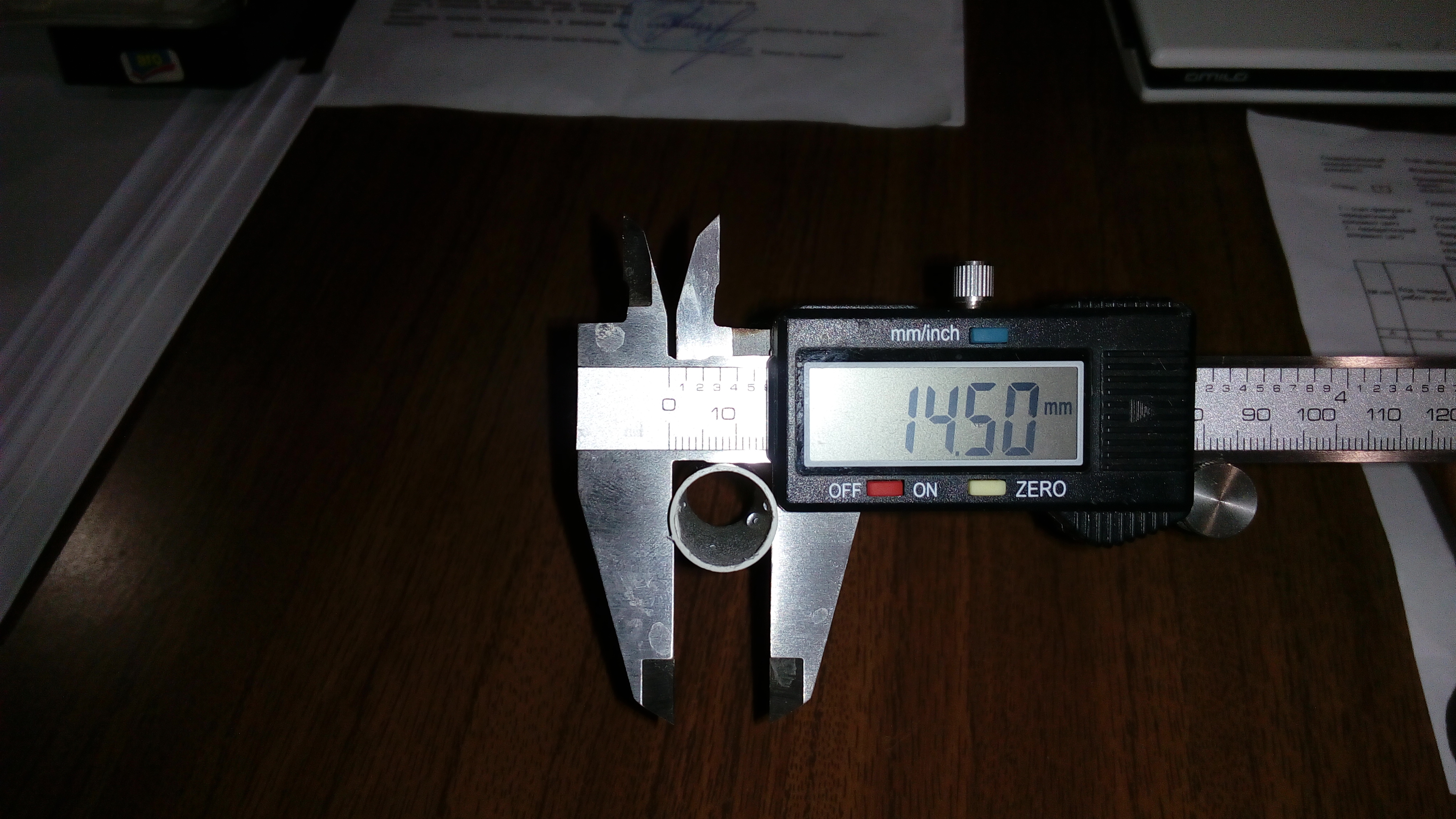

Хотим производить жесткую ПВХ трубку, наружный диаметр трубы 14.50 мм., толщина стенки 1.0 мм.

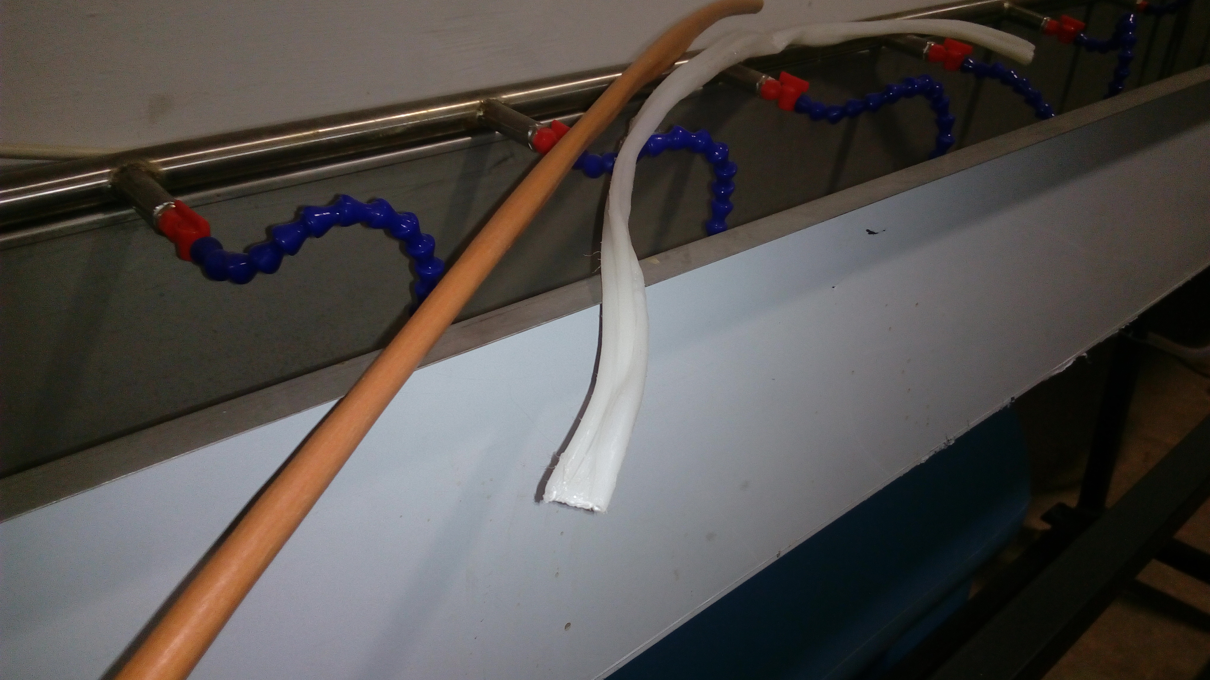

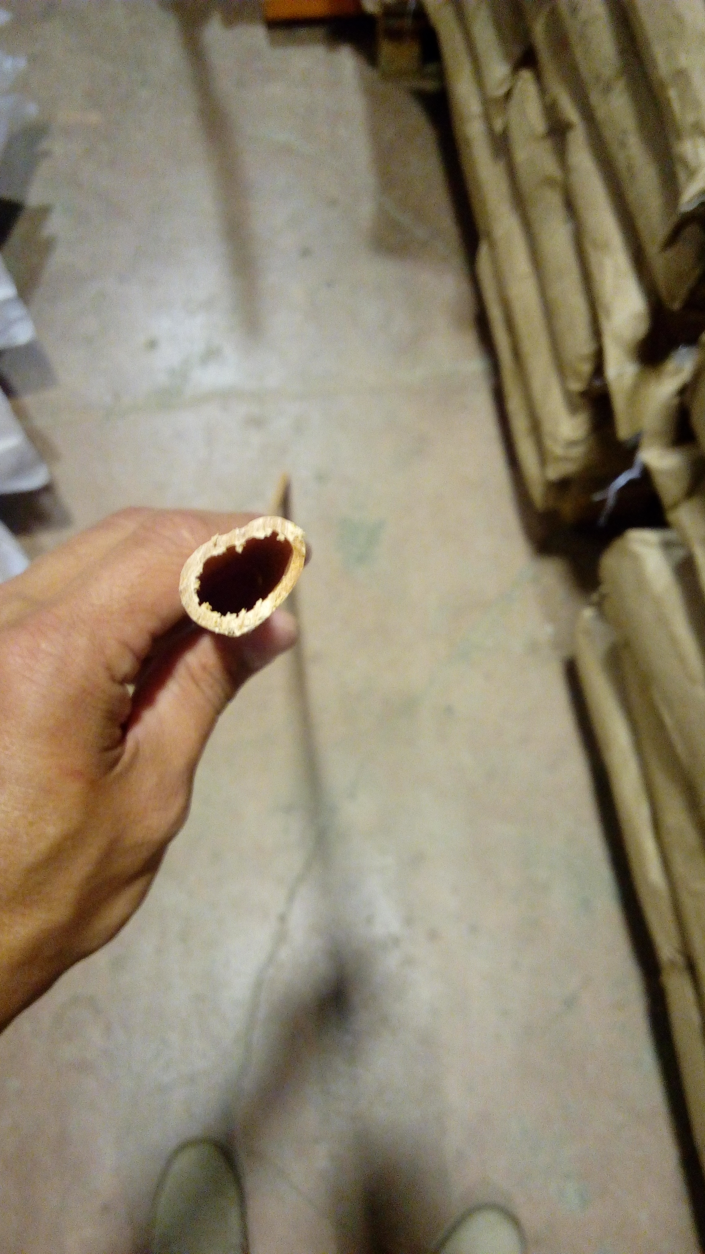

Несколько раз запускали экструдер, горячая труба попадает в простую ванну с водой для охлаждения, а затем ее сразу сплющивает и скручивает, особенно это заметно на полиэтилене низкого давления. Прочитав несколько статей стало понятно, что для изготовления трубы требуется еще калибровочная вакуумная ванна :-):
Промониторив цены у производителей, был сильно удивлен высокой ценой. Теперь вот ломаем голову, как своими руками построить ванну?

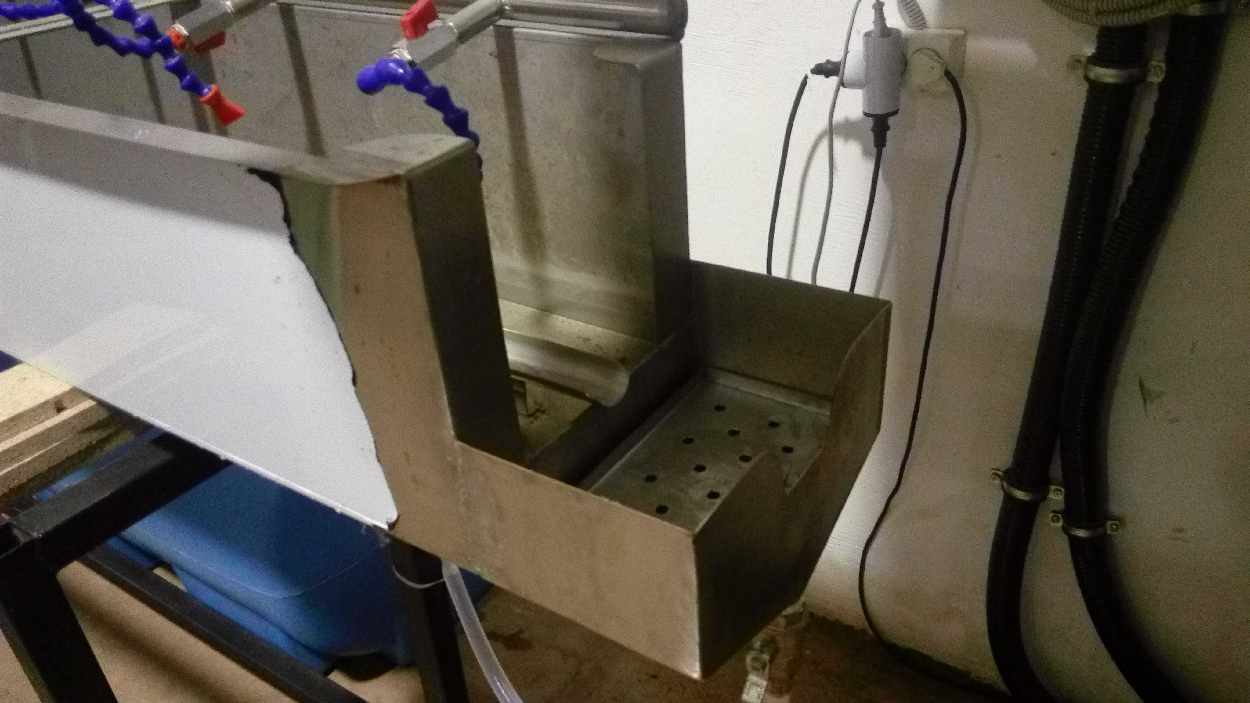

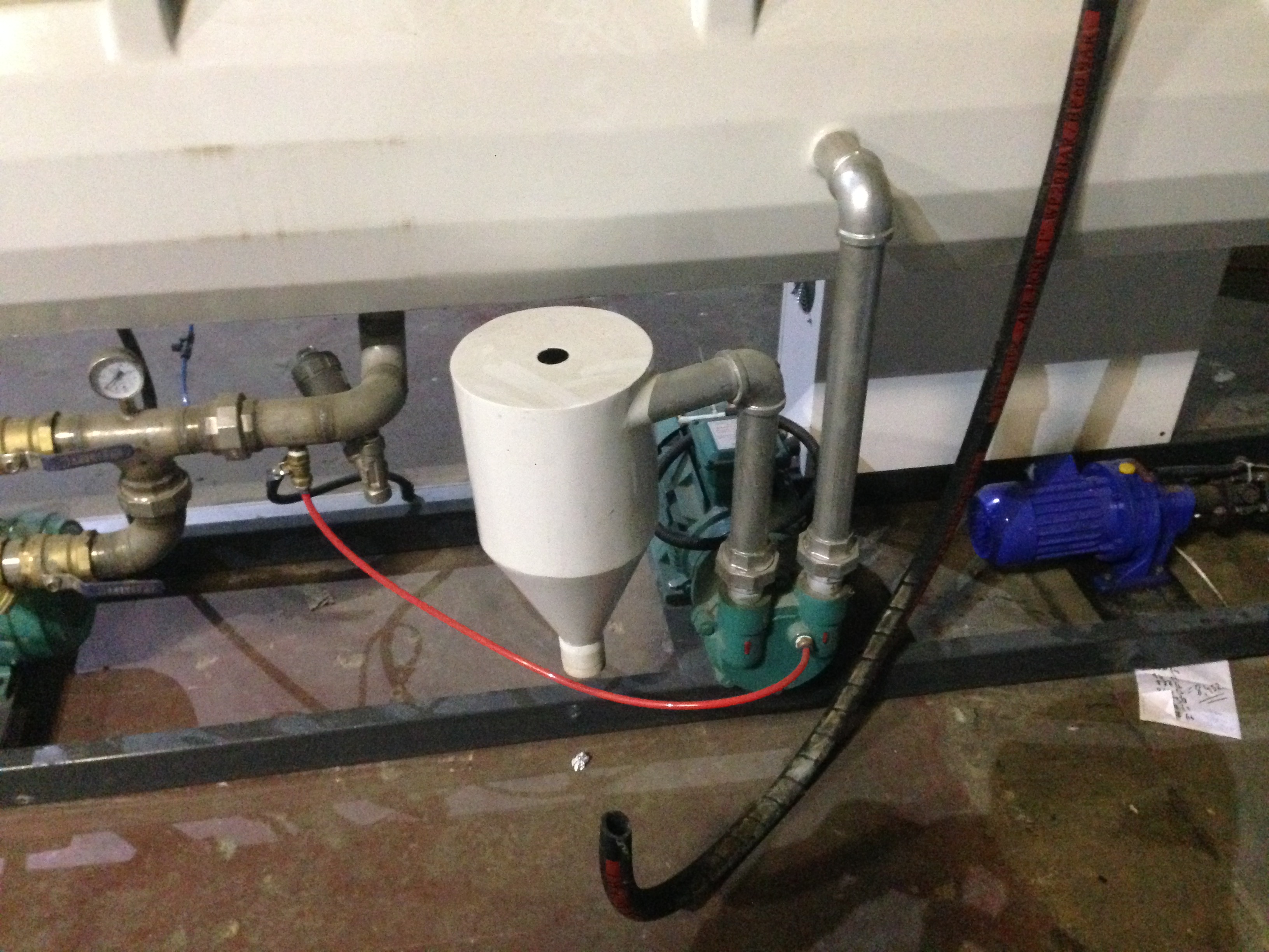

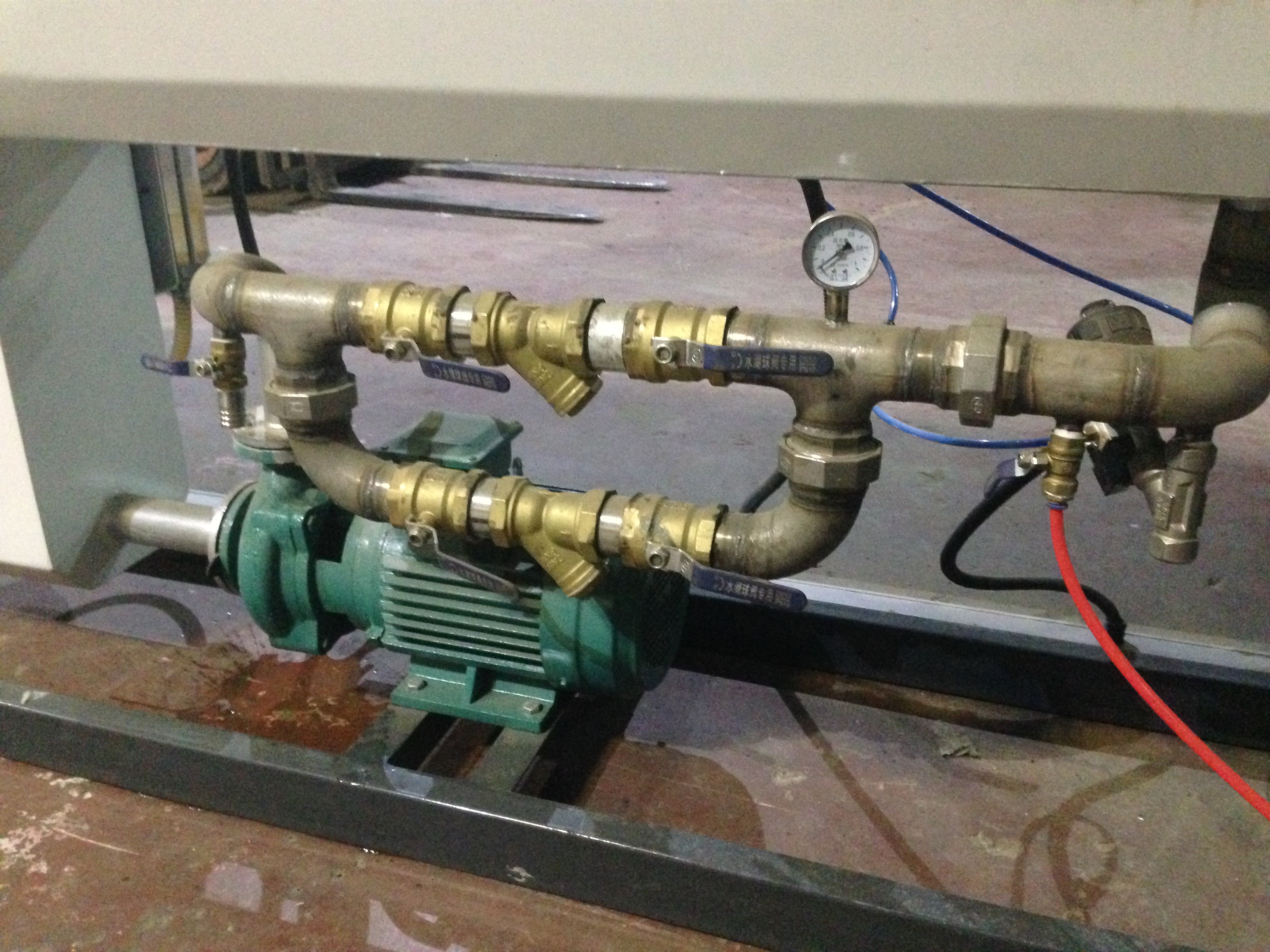

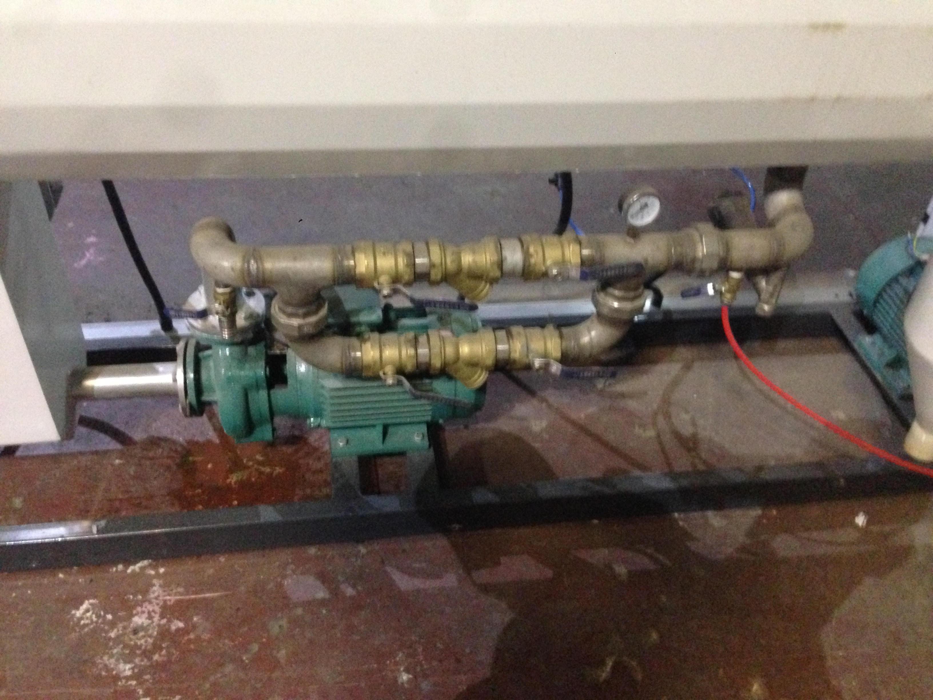

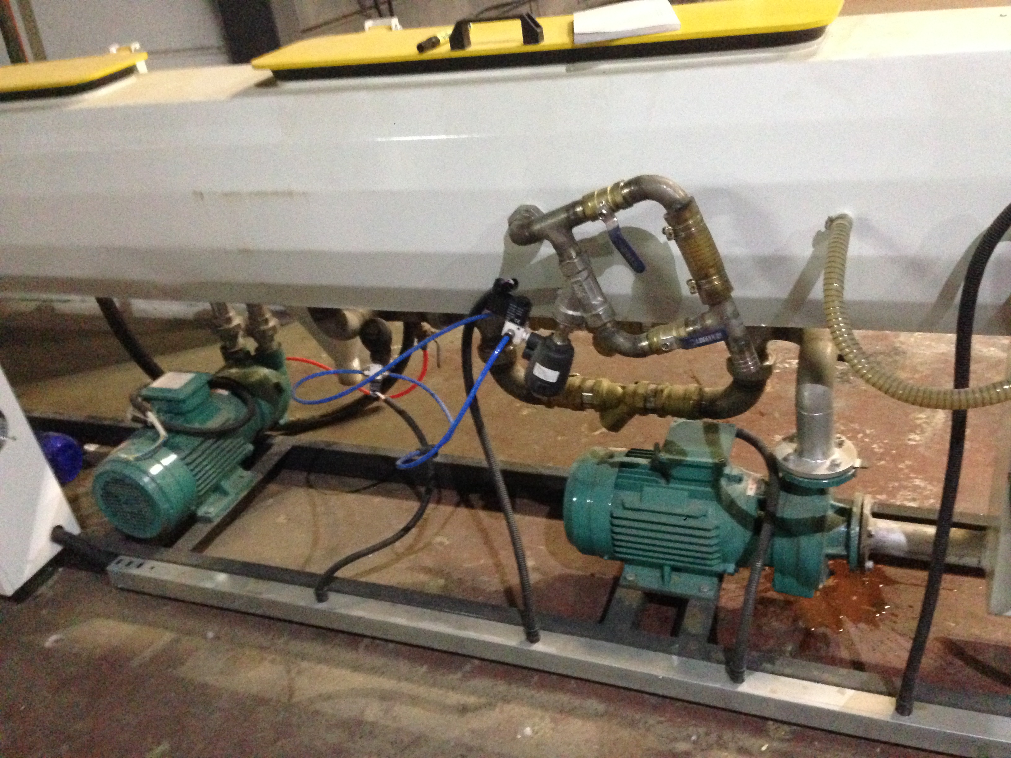

Фото ванны которые были выложены мною, сделано нами самостоятельно, осталось ее немного доработать. Это ванна сделана для охлаждения шланга. Ванна длиной 5000 мм, ширина 300 мм, высота 300 мм. Ее стоимость составила 13000 руб, ну и еще трубки 20 штук с AliExpress 2000 руб. :hi_hi_hi:

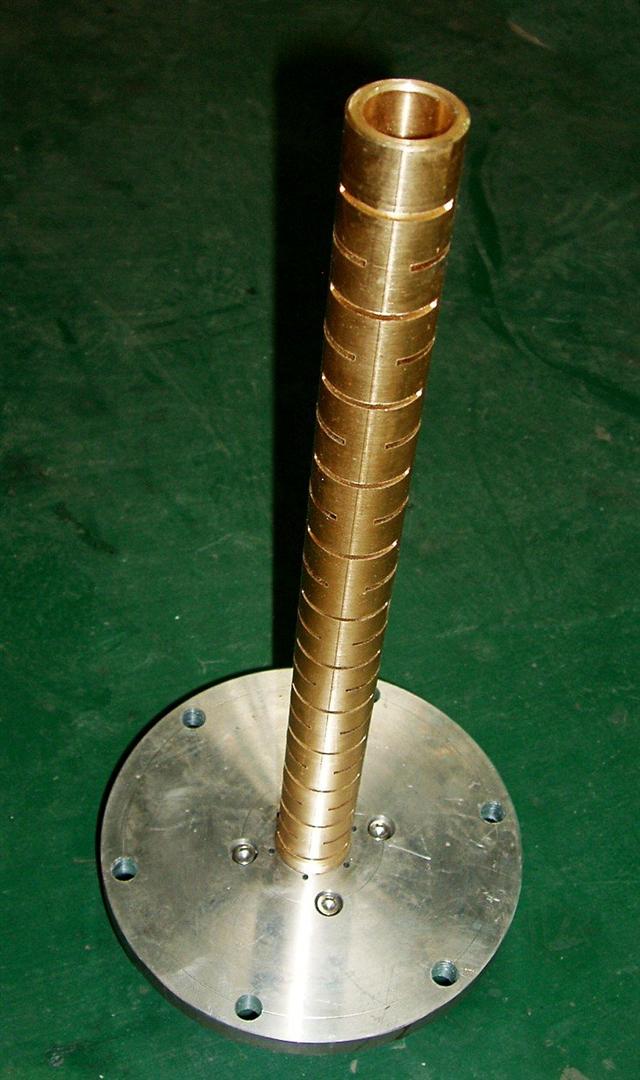

Кто-нибудь видел, как изготавливают вакуумный калибратор, на каком станке? Как и чем нарезают прорези, пазы в калибраторе? :du_ma_et:
Тоха
Сообщения: 580
Город: Россия
Благодарил (а): 92 раза
Поблагодарили: 296 раз
Re: Вакуумная ванна для калибровки трубы
#8 Сообщение Тоха » 23 окт 2016, 00:26
AVK писал(а): Как и чем нарезают прорези, пазы в калибраторе? :du_ma_et:
За это сообщение автора Тоха поблагодарили (всего 3):
тормунд • Figaro • AVK
Рейтинг: 15%
Сообщения: 1587
Поблагодарили: 390 раз
#9 Сообщение Мулланур » 23 окт 2016, 15:45

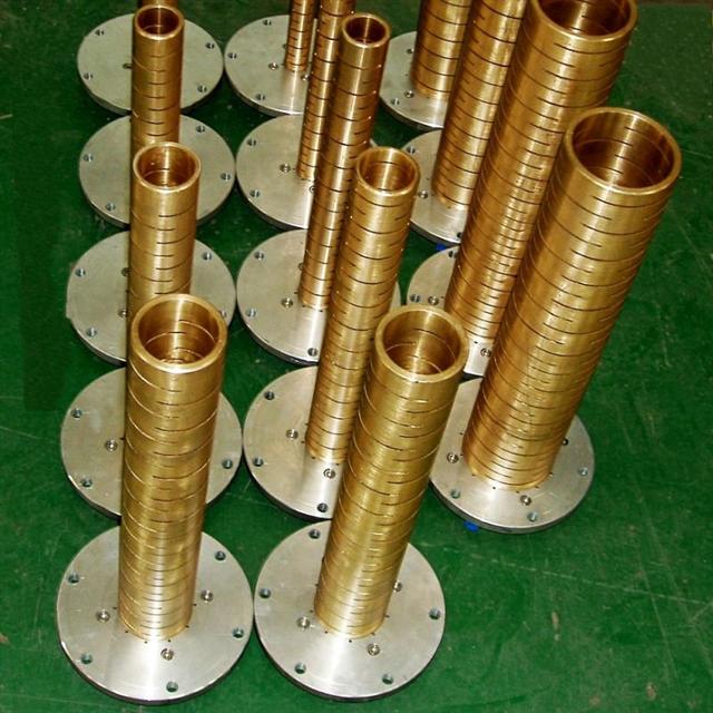

Заказываете токарю трубу нужного размера из латуни или бронзы.
Отверстия можно сделать:
а) сверлом 0.8-1.5 мм ( сначала большим начать на 3-6 мм, выход 0.8-1.5 мм);
б) Можно токарю сделать внутри кольца шириной 1-1.5 мм, а снаружи фрезеровать вдоль и на перекрестии получите отвертия;
И т.д.

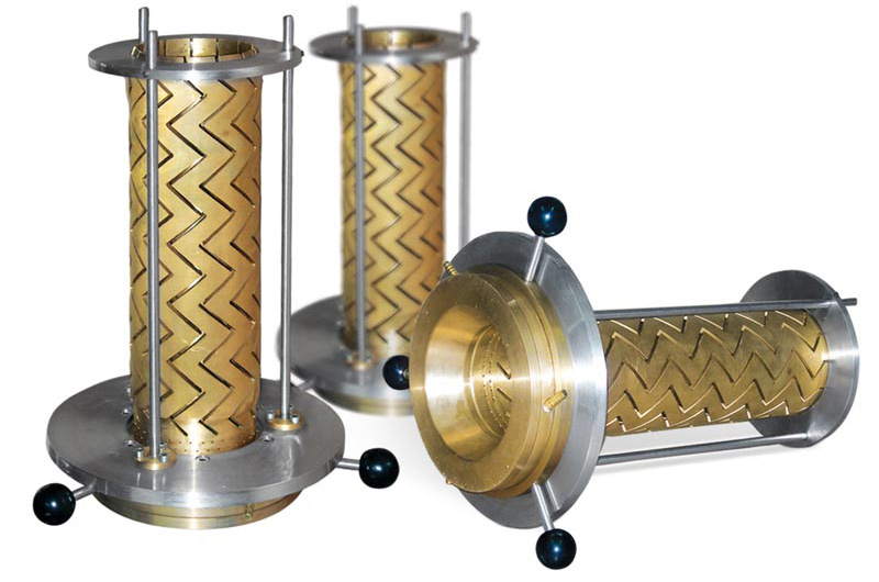

Можно и пластинчатый калибратор сделать

Figaro писал(а):Можно и пластинчатый калибратор сделать
А можно по подробнее про пластинчатый калибратор ? :du_ma_et:

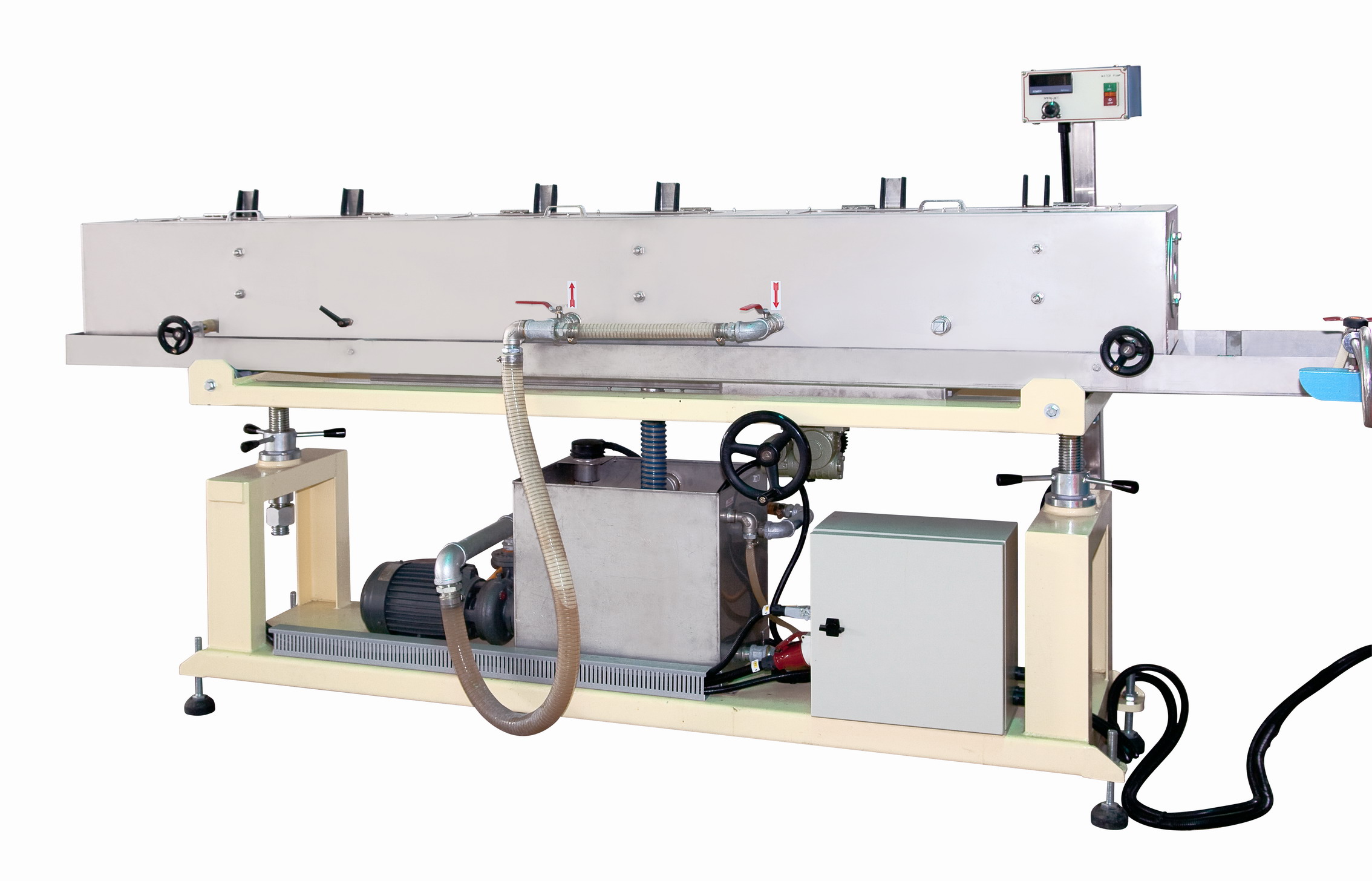

Вот нашел картинку в инете, подскажите чайнику, если кто разбирается, подробней, что куда подключается?
Опишите, пожалуйста, детально, принцип работы ваккумной ванны.
1. Как подается вода вакуумную ванну?
2. Как происходит циркуляция?
3. Куда вставляется вакуумный насос?
3. Как подключить резервуар для хранения воды?
4. Уровень воды как поддерживается автоматически или механически? при помощи поплавка?
Может у кого-то есть чертеж подробный (сборочный) вакуумной ванны.

#17 Сообщение Figaro » 24 окт 2016, 00:43
Поищите в инете "Экструзия профильных изделий из термопластов".
К сожалению фотографий калибратора не сохранилось у меня.

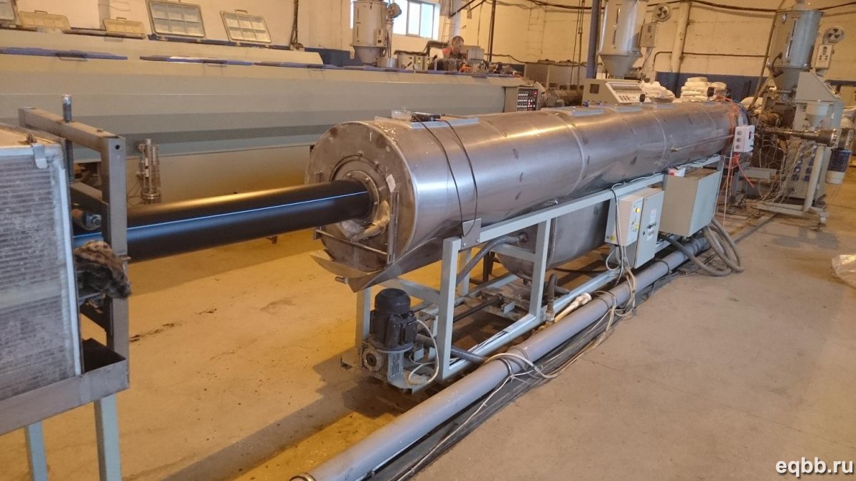

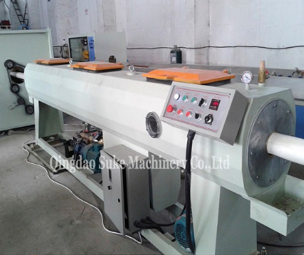

1) Насколько понял у вас уже имеется ванна охлаждения (выложенное фото№1), поэтому потребуется только калибровочная (вакуумная) часть с калибратором.
2) Не обязательно, можно использовать черные металлы, а после изготовления ванны, внутреннюю ее поверхность покрыть антикоррозионным составом.
3) Для ваших условий (изготовление трубки) разряжение в ванне будет не большим, поэтому вполне достаточно 3 мм., а для ее усиления - можно сделать ребра жесткости.
4) Можно, т.к. в старых конструкциях экструзионных линий, калибровочная (вакуумная) часть ванны была на 60-70% заполнена водой.
5) Водокольцевой вакуумный насос.
6) Подбирается по расходу воды
7) Датчик уровня жидкости, например на основе поплавков
