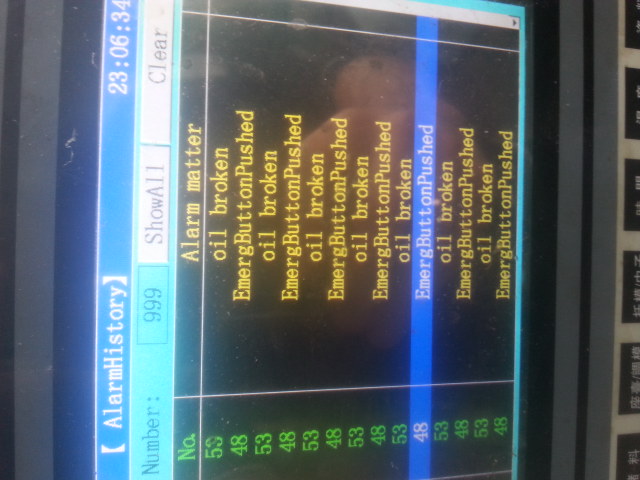

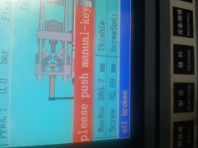

Встал китаец.Двигатель не запускаетца,Работает только контроллер,выдает ошибку broken oil,искали датчик уровня масла,но так и не нашли,документов нет

Владимир. Уровень масла быть должОн. Может оторвали враги или недоброжелатели? Не валяется случайно на полу провод оголенный нигде?
И кстати не факт, что ошибка уровня масла. Может быть и датчик на масляном фильтре стоит.

Масло выше уровня

У меня в контролерах Тэкмешен 53 ошибка это авария электродвигателя насоса гидросистемы, по перегрузке.
А что касается масла
а) основная гидравлическая система привода узлов ТПА:
5- температура масла;
31- низкий уровень масла в баке гидравлической системы;
32- масленый фильтр загрязнен;
б) система смазки:
19- низкий уровень масла для смазки;
30- смазка не выполнена;
46- засорен фильтр в бачке смазки;
Обратите внимание на фильтр который находится в алюминиевом бачке http://www.triple-r-worldwide.com/Conte ... eries.html выступающем из ТПА в районе узла впрыска, в нём встроен датчик.
Чтобы не годать, сделайте фото списка ошибок из мануала вашего ТПА.

48 emerg button pushed- Кнопка АВАРИЙНАЯ вдавлено.( translate.google.ru)

Аварийная остановка может быть и следствием ошибки "Broken oil". На Енгеле, если дальняя дверца, открыта тоже выскакивает аварийный стоп, как и при нажатии кнопки.
Мулланур предложил вариант насчет аварии двигателя. Попробуйте порыть в этом направлении

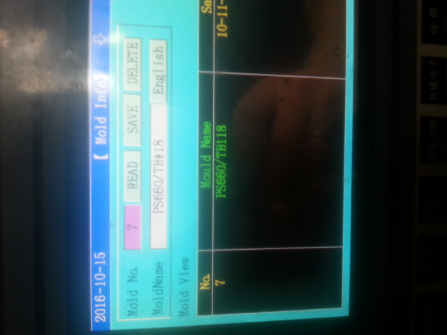

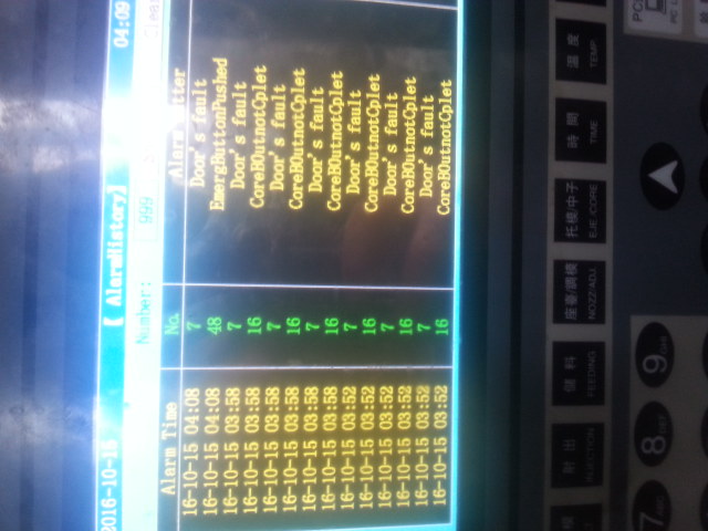

Изменили значение с 5 на 7. Двигатель запустился но теперь нагревы не работают и еше 2 ошибки появились

Загрузили данные формы или просто данные машины (если судить по названию). Кто их разберет этих китайцев :-)
Ошибки: Не закрыта одна из дверей/Неисправен концевик и проблема с гидрознаками.

перевеликонтроллер на китайский язык ,нагрев появился :sh_ok: но теперь смазка рычагов не остонавливается
