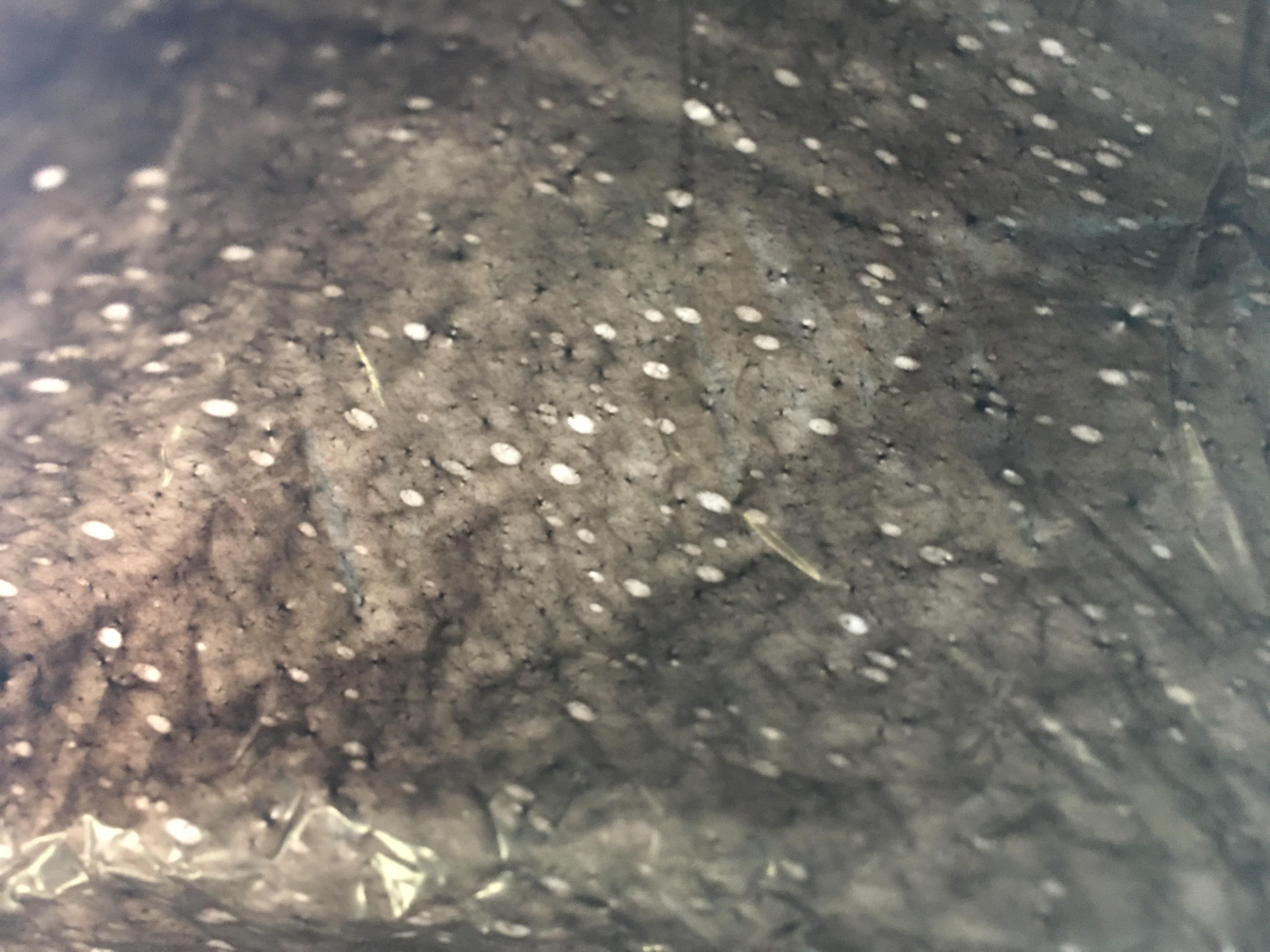

Доброго времени суток, помогите пожалуйста с проблемкой. При выдуве вторичной пленки, при добавлении любого количества мела появляются язвы (рыбий глаз). С первичкой такой проблемы нет, со вторичкой даже при 5% мела появляется, как можно справиться с данной проблемой?

hops_c писал(а): При выдуве вторичной пленки, при добавлении любого количества мела появляются язвы (рыбий глаз). С первичкой такой проблемы нет, со вторичкой даже при 5% мела появляется, как можно справиться с данной проблемой?
фото гораздо информативнее, чем рассказ "на пальцах".
мел, помимо прочего, может выступать в качестве "зародыша" при вспенивании.
применительно к вашему случаю: при наличии легколетучих (газообразных) веществ, они стремятся к частицам мела.
стоит копать в сторону вторички

#16 Сообщение hops_c » 04 окт 2016, 14:12
Фото прилагается) Пробовали различные добавки, есть которые помогают, но экономически становиться не выгодно
На фото самый плохой вариант.

#17 Сообщение леха » 04 окт 2016, 14:17
Извиняюсь ,я плохо вижу ,но это не гелики . Добавка которая помогала называется осушающая?

#18 Сообщение технолог54 » 04 окт 2016, 14:49
Леха это не гелики не стремитесь их увидеть, где их не должно быть, а добавка, которая помогла мне кажется называется ревтол или что-нибудь из этого класса экструзионных добавок, пусть меня поправят, если не прав.

#19 Сообщение cs-mb » 04 окт 2016, 15:17
hops_c писал(а):Фото прилагается) Пробовали различные добавки, есть которые помогают, но экономически становиться не выгодно
это не "рыбий глаз"
как вам указали, проблема во вторичке
столько влаги содержать нереально даже для вторички. скорее всего остатки краски и прочих летучих. но почему без мела всё нормально?
попробуйте замерить рН своей вторички: возьмите гранулы, залейте водой и нагрейте почти до кипения. затем лакмусовой бумажкой замерьте

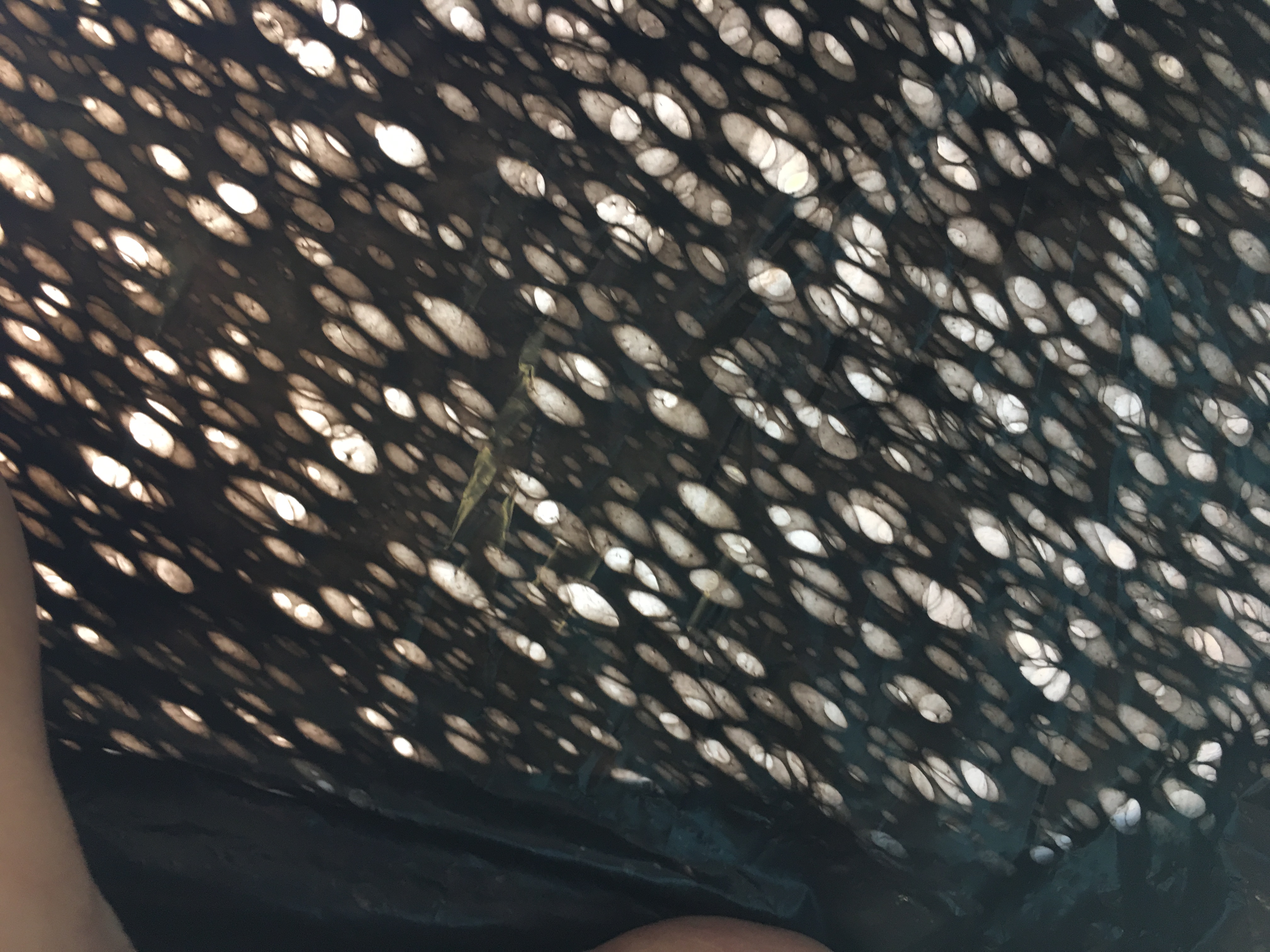

#22 Сообщение hops_c » 04 окт 2016, 15:50
На этих фото всё тоже самое в рецептуре, только больше добавки.

#30 Сообщение cs-mb » 04 окт 2016, 16:52
hops_c писал(а):На этих фото всё тоже самое в рецептуре, только больше добавки.
на фото явно видны чёрные агрегаты, от которых идёт образование дыр.
не говорите, что это от мелового ск!
