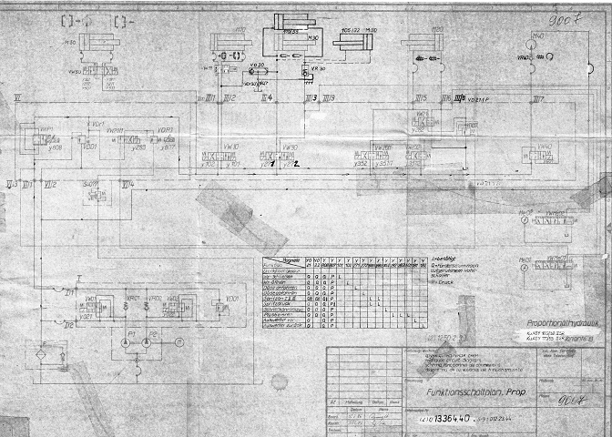

- Город: Краснодар
Re: Китайский контроллер для KUASY 105/32 II SR
А как разобраться по какой циклограмме контроллер включает магниты в цикле и в различных режимах ? Сами понимаете править Вам ее ни кто не будет. На этом станке есть расходники Y021, Y022, китайский контроллер как будет знать что при значении расхода от 0 до 33% надо включать Y021, от 34% до 66% - Y022, а от 67% до 99% надо включать Y021, Y022 ?[quote][/quote]
Если посмотреть на таблицу в гидравлической схеме то там видно что большой насос Y022 отключается только при работе выталкивателя так как он маленький, в остальных случаях работают оба насоса

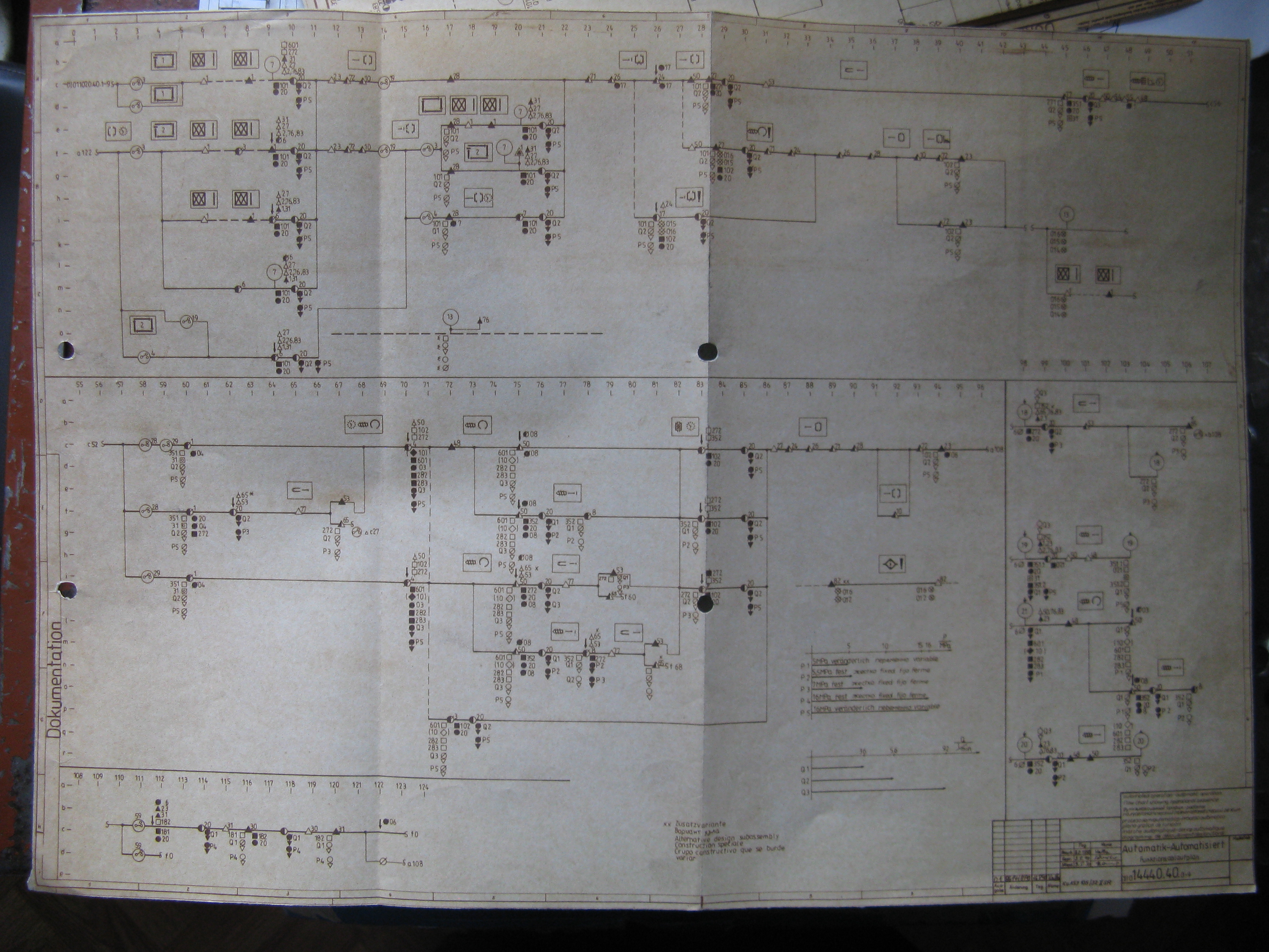

Посмотрите циклограму, внизу есть графики.ВасилийН писал(а):А как разобраться по какой циклограмме контроллер включает магниты в цикле и в различных режимах ? Сами понимаете править Вам ее ни кто не будет. На этом станке есть расходники Y021, Y022, китайский контроллер как будет знать что при значении расхода от 0 до 33% надо включать Y021, от 34% до 66% - Y022, а от 67% до 99% надо включать Y021, Y022 ?Если посмотреть на таблицу в гидравлической схеме то там видно что большой насос Y022 отключается только при работе выталкивателя так как он маленький, в остальных случаях работают оба насоса
ВасилийН
- Сообщения: 16
- Зарегистрирован: 08 дек 2015, 11:08
- Город: Краснодар
d_y писал(а):Посмотрите циклограму, внизу есть графики.ВасилийН писал(а):А как разобраться по какой циклограмме контроллер включает магниты в цикле и в различных режимах ? Сами понимаете править Вам ее ни кто не будет. На этом станке есть расходники Y021, Y022, китайский контроллер как будет знать что при значении расхода от 0 до 33% надо включать Y021, от 34% до 66% - Y022, а от 67% до 99% надо включать Y021, Y022 ?
Спасибо за подсказку.
А можно схему в лучшем качестве, график увидел а схему читать тяжело.
Это циклограмма работы станка, ту что я выложил это режим автомат. Показаны какие магниты на каких операциях включаются и условия прохождения цикла. Мы по циклограммам пишем программы для управления термопластавтоматом.ВасилийН писал(а):И что это за схема у меня такой нет.
К сожалению в лучшем качестве у меня ее нет, я выложил ее без сжатия.

Вот и у меня возник вопрос - на схеме 3 линейки 1. Inject 2. Eject 3. Mold close
