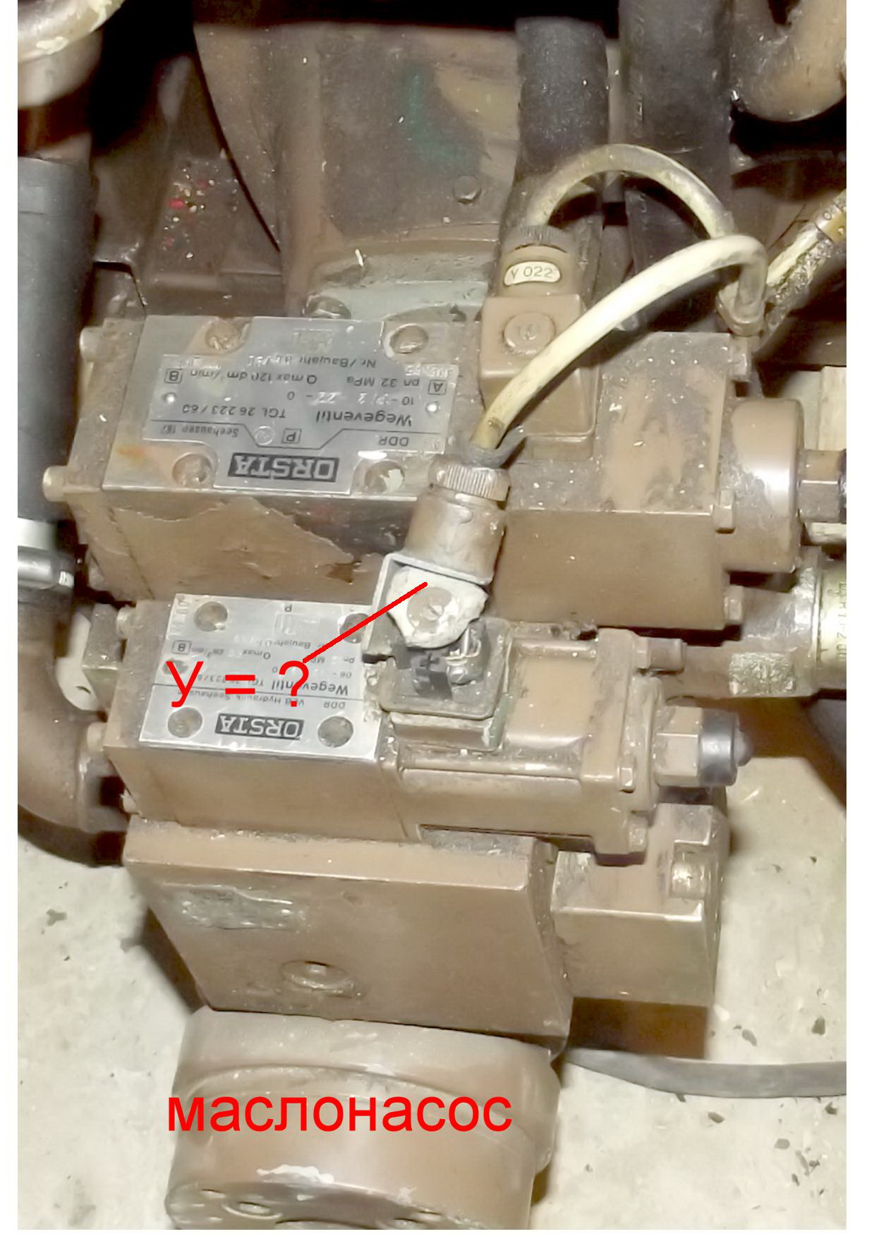

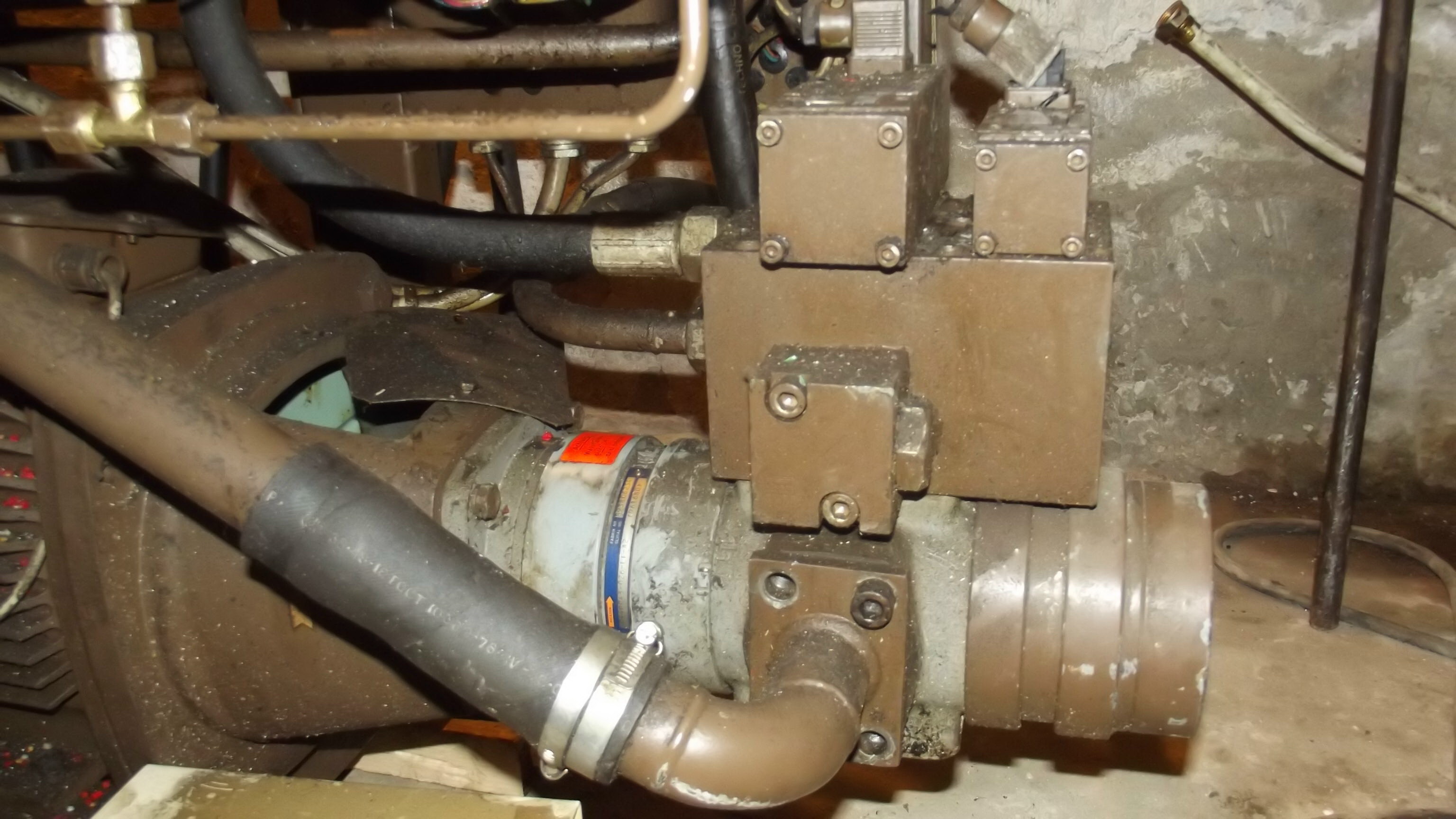

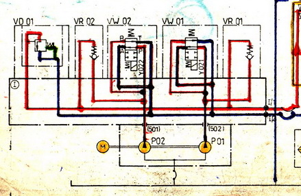

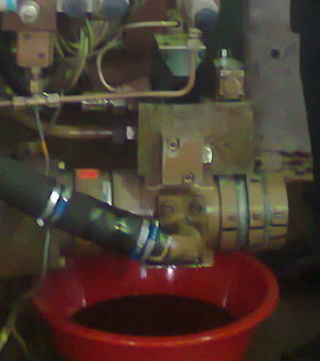

Доброе время суток уважаемые форумчане. Проблема КУАСИ 105-32 - из двух насосов у 021 малый никак не действует на манометр который я по совету уважаемого ЗЮМа (вычитал на старом форуме) установил на выходе с блока давления. На насосе 2 обратных клапана большой и малый, Включаю гидравлику , на манометре ноль( масло уходит в обратку через клапаны ), нажимаю большой клапан (через электромагнит) давление на манометре сразу появляется и регулируется предохранительным клапаном VD 01. Все хорошо. А вот при нажатии на малый насос ноль эмоций , и руками давил и питание подавал от блока питания и разбирал его .на столе клапан работает. думал что виноват насос разобрал вроде как новый . Может кто подскажет что буду очень благодарен

1) Проверить распределитель У021. 2) Проверить обратные клапана или тупо поменять их местами. И нажать на расперды повторно. Проверить верную установку обратных клапанов иногда переворачивают. Посмотри внутри большой секции может квадрат на валу срезало.

Доброе время суток ! Весь путь прошел почти сам и У 021 проверял несколько раз и обратные клапаны менял местами а ВОТ что за БОЛЬШАЯ СЕКЦИЯ и КВАДРАТ НА ВАЛУ ? Мне бы знать где искать

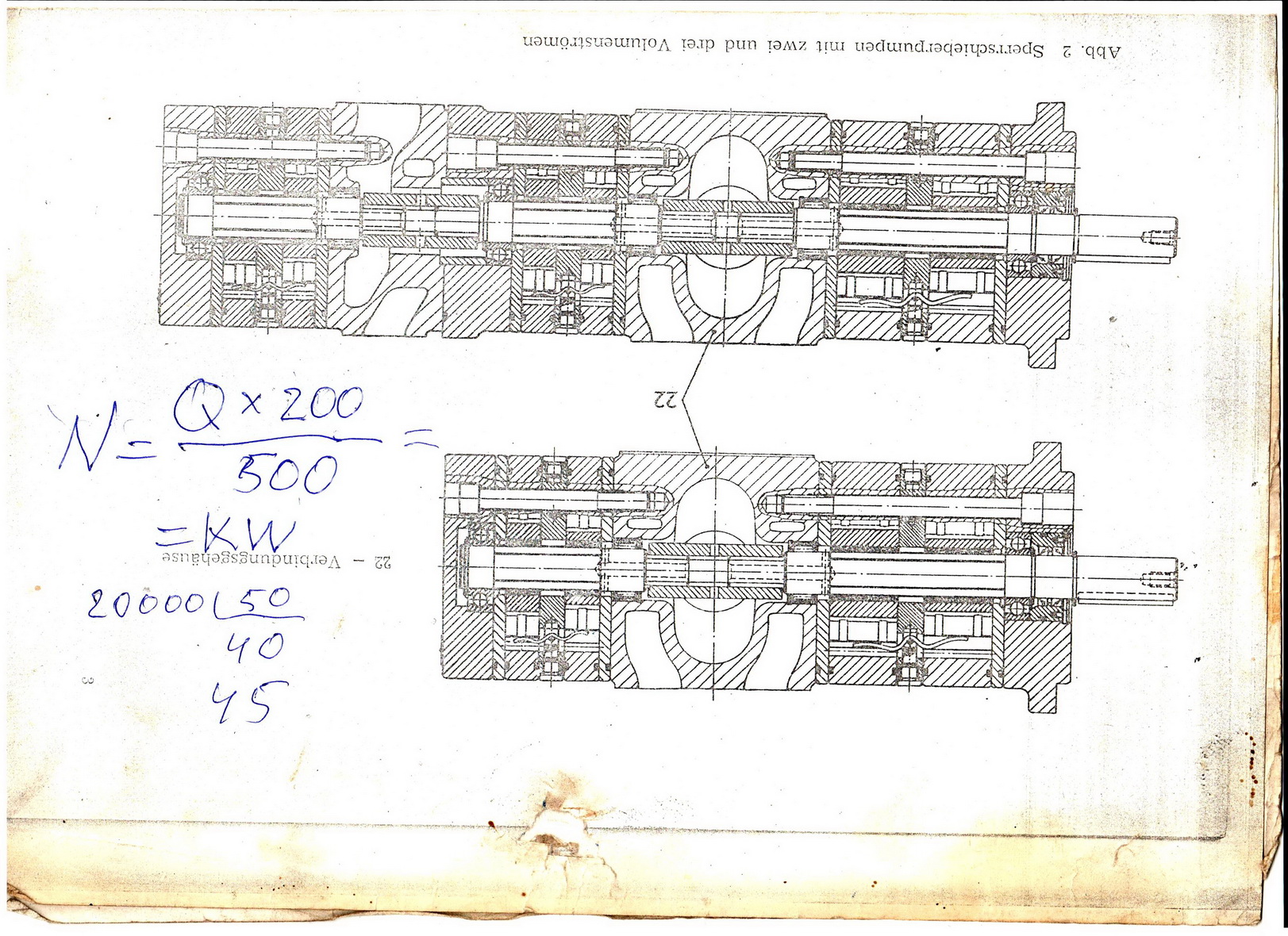

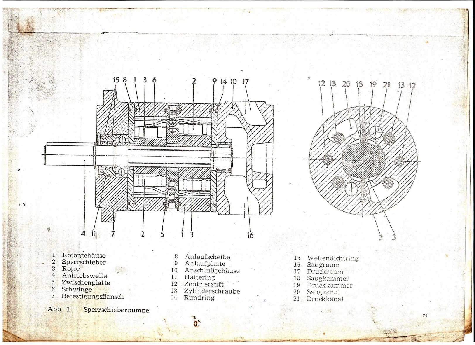

Место соединения первого вала со вторым. Внутри средней части со стороны большего насоса. Версия такая - не вращается ротор второго насоса совсем. Дам чертеж и фото.
Сообщения: 5753
Re: Прошу помощи по Куаси 105-32 малый насос не давит сам же внутри как новый
#6 Сообщение ЗЮМ » 09 сен 2016, 11:43
Фото и чертеж.

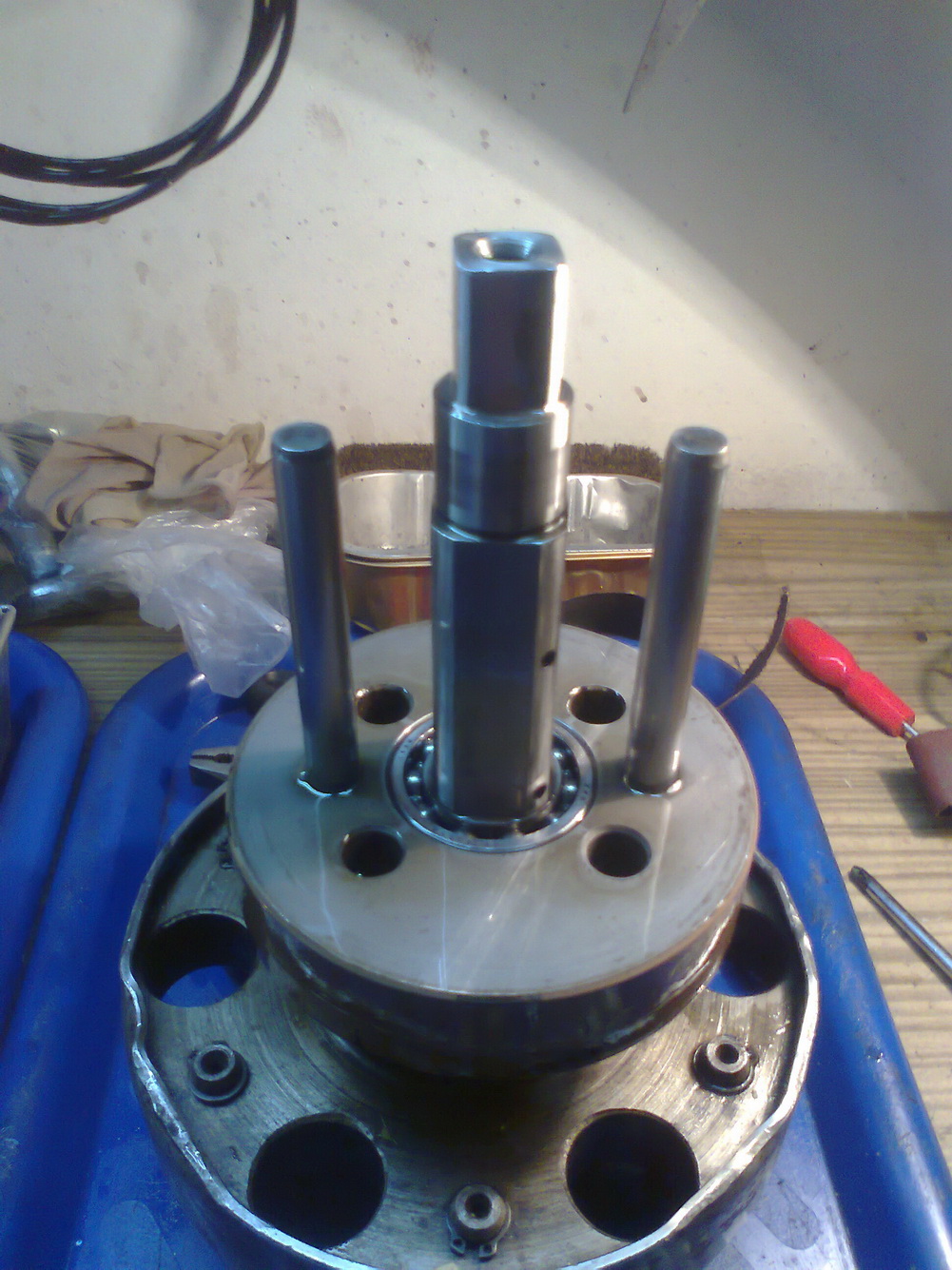

дело было в насосе все же. излом пружинок которые лепестки прижимают ( до этого разобрали собрали наверное не правильно ) Где теперь пружины такие искать блин. :-( Зюм спасибо вам за помощь огромное

Встречал в ремонтных насосах самодельные пружины даже круглого сечения из проволоки. Работают но не долго. Калуга делала ( сейчас не в курсе) копии ремкомплектов и качающих блоков именно таких насосов. Приобретал у других людей. Точность изготовления на уровне но вот термичка или металл уступает. Работают но не долго. Изготовить пружины и остальные детали реально при соответсвующей базе. Требуется высокая квалификация. Под пружины делали давно даже спец пресформы для придания геометрии пружинам. Сталь брали пружинную. ( я лично в этом не участвовал) Слесарь инструментальщик конечно пружину сделает. Нужен еще удачный термист. Пружина не должна поддаваться просадке длительное время.

Изготовил пружинки из пружины от бензопелы хускварна ( что первое попалось в магазине ) неделю вот уже работает . Причем особо не пытался повторить четко выпилил загнул поставил. Пока работает Там видно будет.
