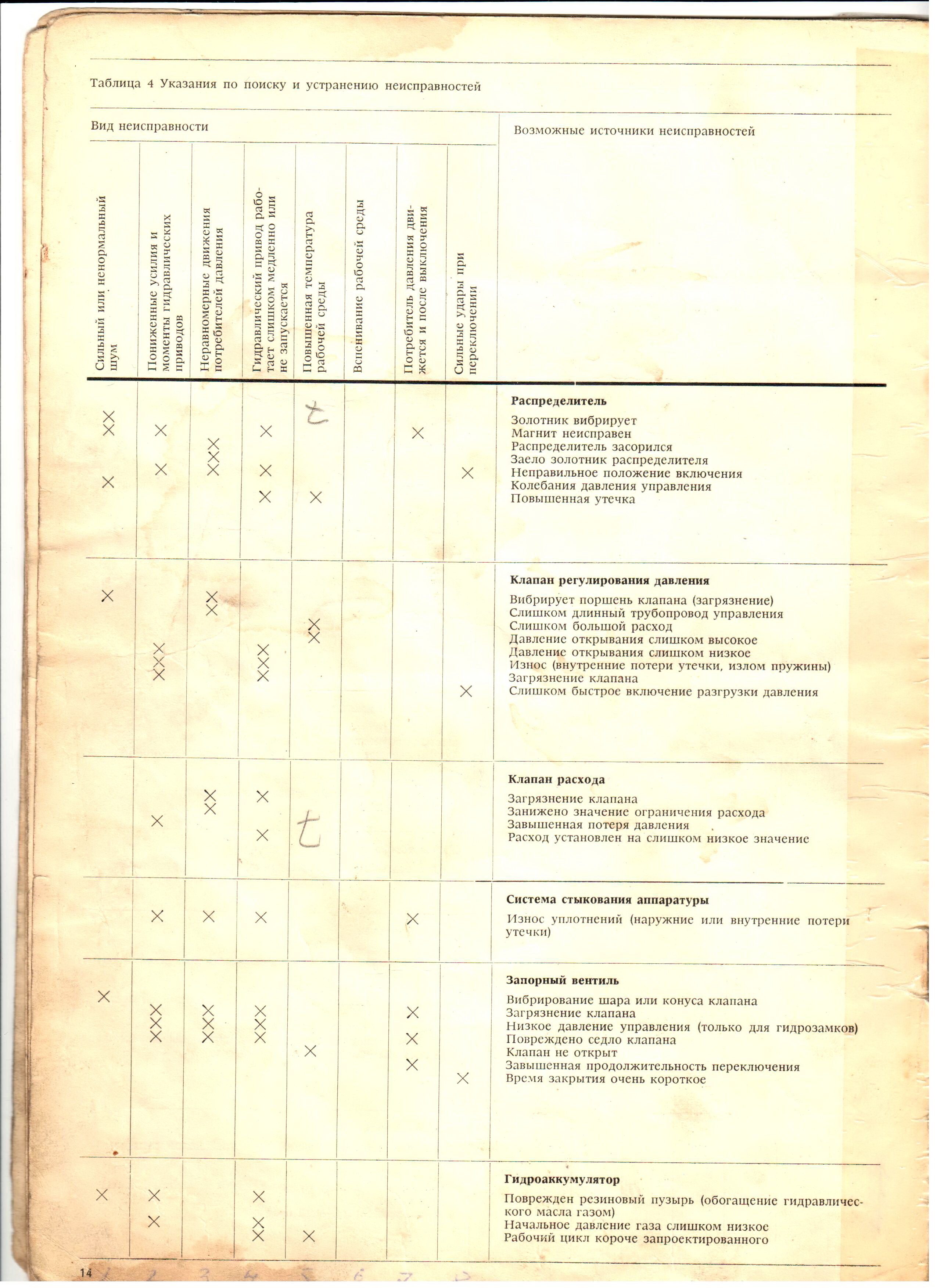

Добрый день!
Нужна помощь в ремонте тпа.Оборудование - NEGRI BOSSI NB-500 Не включается давление на всех режимах. Сигнал проходит, давления нет.

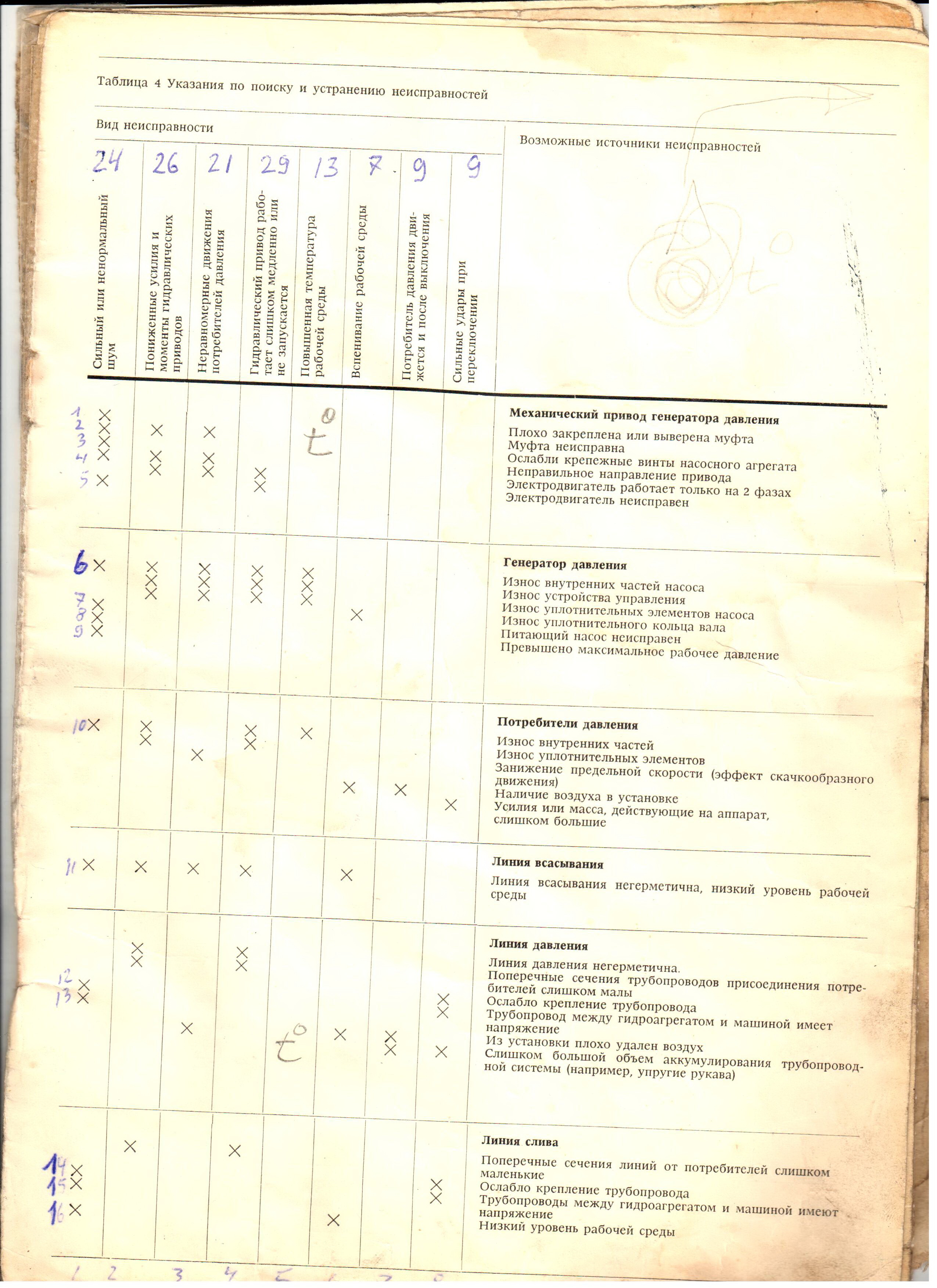

#2 Сообщение ЗЮМ » 08 сен 2016, 14:18
При такой ситуации по руководству обслуживания гидравлических машин имеется 24 причины одна из них двигатель на двух фазах ( маловероятно но в списке значится) Надо иметь этот список и отрабатывать проверять начиная с тех на которые не требуется много времени и дополнительного оборудования.
Сообщения: 5753
Re: NB-500 нет давления
#3 Сообщение ЗЮМ » 08 сен 2016, 16:13
Относится ко всем гидростанциям.

#4 Сообщение ЗЮМ » 08 сен 2016, 16:18
Относится ко всем гидростанциям. Остается выстроить логическую последовательность отработки версий причин вооружившись циклограммой и схемой.
