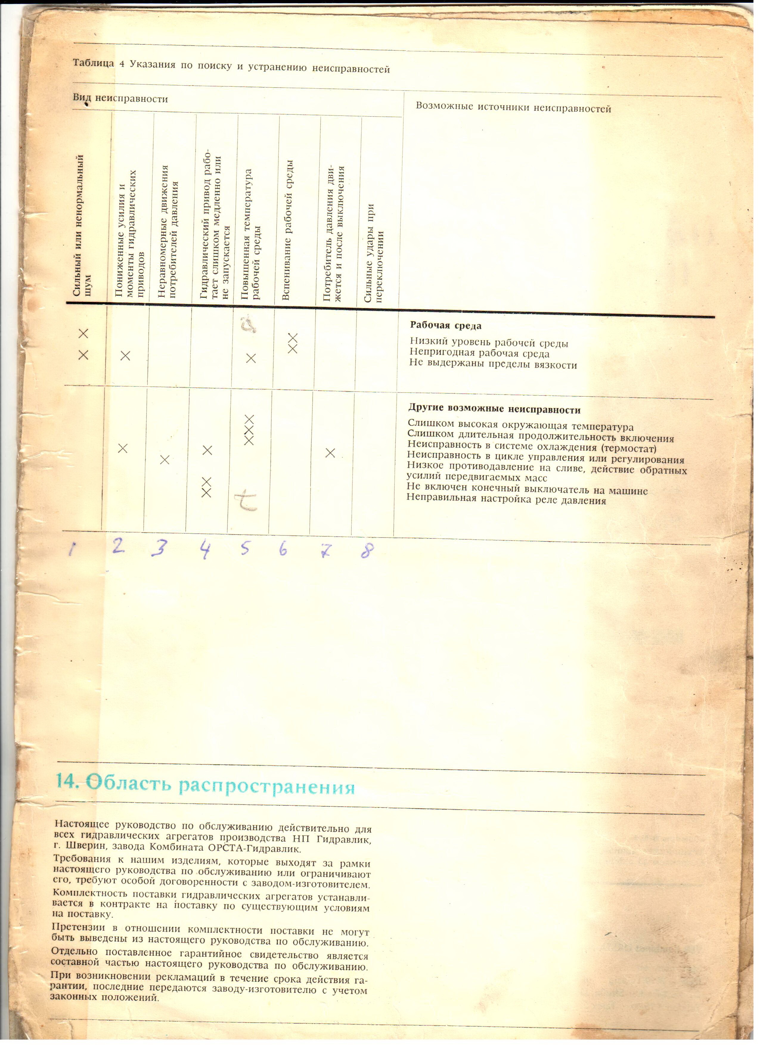

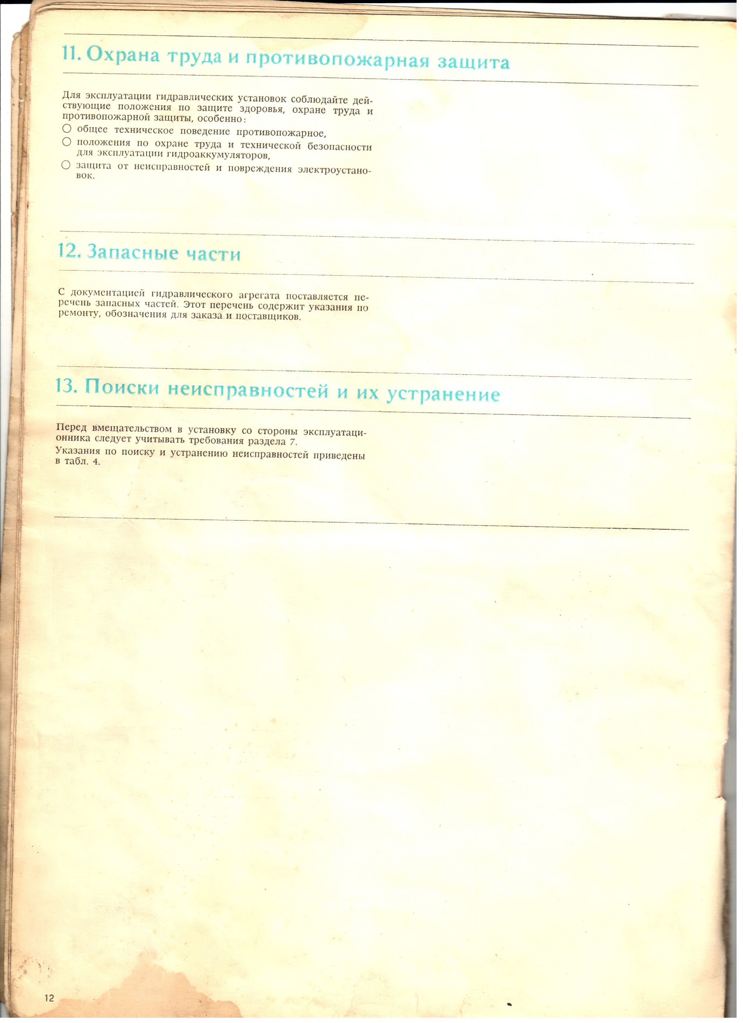

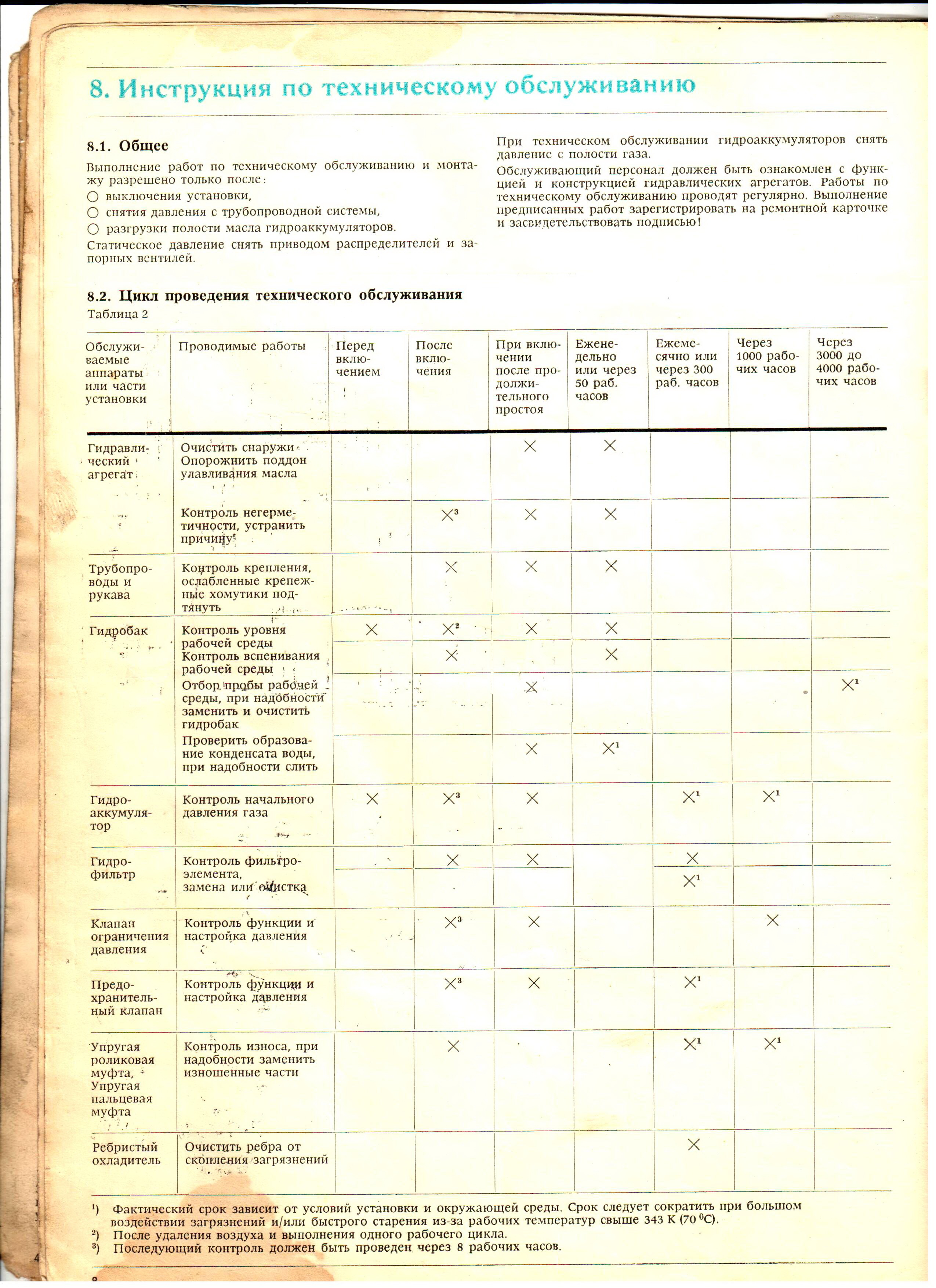

При такой ситуации по руководству обслуживания гидравлических машин имеется 24 причины одна из них двигатель на двух фазах ( маловероятно но в списке значится) Надо иметь этот список и отрабатывать проверять начиная с тех на которые не требуется много времени и дополнительного оборудования.

Относится ко всем гидростанциям.

Относится ко всем гидростанциям. Остается выстроить логическую последовательность отработки версий причин вооружившись циклограммой и схемой.
