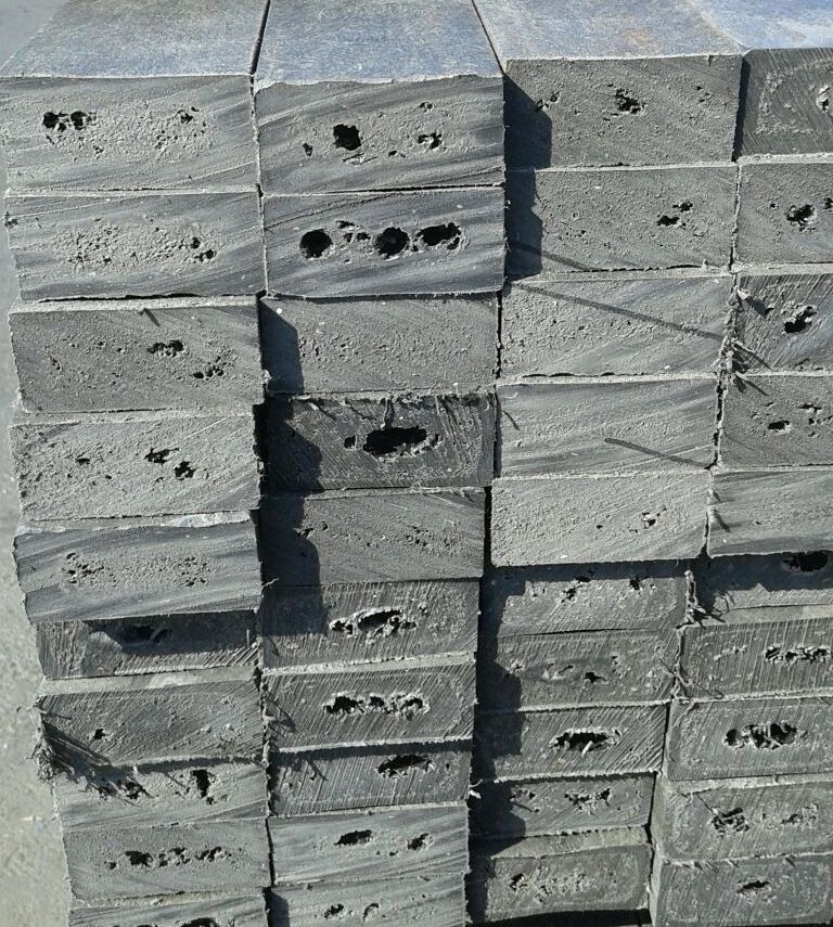

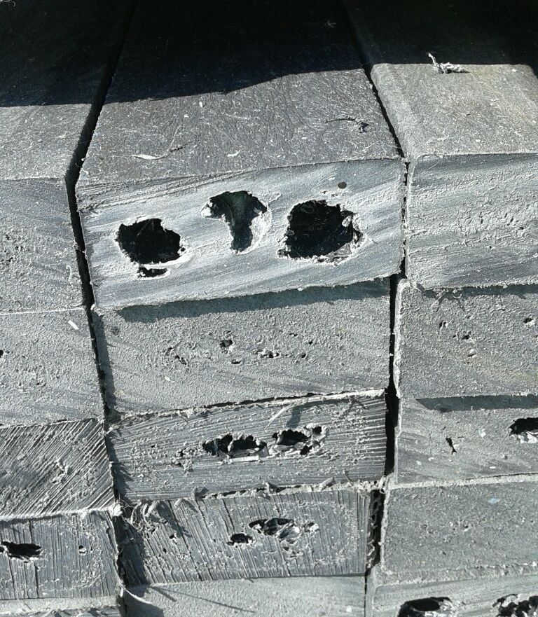

Добрый день, подскажите, чем замазать/заделать данное изделие (быстро и качественно). Состав изделия - композиция Пвд и Пнд.
Re: Чем замазать?
#2 Сообщение Maks42 » 18 авг 2016, 11:31
Ищите что-то типа герметика на основе полиизобутилена или бутилкаучука.

Sergey 78 писал(а):Добрый день, подскажите, чем замазать/заделать данное изделие (быстро и качественно). Состав изделия - композиция Пвд и Пнд.
зависит от того, что хотите получить на выходе.
самое простое из общедоступного - монтажная пена

Maks42 писал(а):Ищите что-то типа герметика на основе полиизобутилена или бутилкаучука.
Сейчас хочу по-пробовать герметик битумный черного цвета. В данный момент используем клеевой пистолет и стержни черного цвета(но это очень долго)

#5 Сообщение Sergey 78 » 19 авг 2016, 07:04
герметик битумный не подходит - долго сохнет и все равно остается липким. Еще попробуем вариант с силиконовым герметиком.
используйте свои заглушки для торцов
на будущее: используйте вспениватель (0,5-1%), который нивелирует ваши огрехи экструзии.
на цене (удорожание до 4,5 руб на кг) и прочности добавление такого количества скажутся незначительно

Можно узнать габаритные размеры изделия? И ещё как из формы вынимается? И для чего нужно пилить после отливки?

Sergey 78 писал(а): Можно узнать габаритные размеры изделия? И ещё как из формы вынимается? И для чего нужно пилить после отливки?
Бруски размерами 30*60*2000/3000 30*70*2000/3000, вынимаются из форм (после охлаждения) руками, иногда лебедкой. Пилить нужно, чтобы получился достаточно ровный брусок.
Литьём получить такие детали без пустот просто нереально, даже если ввести туда мел или тальк. К тому же мел сами вы ввести не сможете в ТПА, а концентрат для Вас будет дорог. Можете поставить небольшой экструдер, подойдёт любой, самодельный, там расплавляете своё-же сырьё и рукой в термо-варежке заляпываете эти отверстия, только для лучшей адгезии, отверстия нужно разогреть до подплава верхнего слоя, для лучшей адгезии. Потом шпателем выравниваете. Ну как вариант. Дешевле и быстрее чем пистолетом и клеевыми стержнями.

Sergey 78 писал(а): Бруски размерами 30*60*2000/3000 30*70*2000/3000, вынимаются из форм (после охлаждения) руками, иногда лебедкой. Пилить нужно, чтобы получился достаточно ровный брусок.
заляпывать экструдатом будет проблемно: нужно фиксировать расплав до затвердевания
Проще делать крышки-заглушки, или растачивать торцы под какие-нибудь чопики.
меловой ск стоит около 45 руб/кг. это дорого?
согласен, что мел не уберёт проблему с раковинами.
Re: Чем замазать?
#20 Сообщение Maks42 » 24 авг 2016, 11:03
Дешевле было бы экструдировать полый профиль и закрывать торцы заглушками.

Sergey 78 писал(а):... Пилить нужно, чтобы получился достаточно ровный брусок.
Пилите ведь только торцы (судя по фото). Может отпиливать с припуском, а далее использовать утюг для сварки ПП трубы без насадок. Избыточный материал будет вытеснятся в отверстие для крепежа насадок на утюге + обработка излишек. :du_ma_et:
