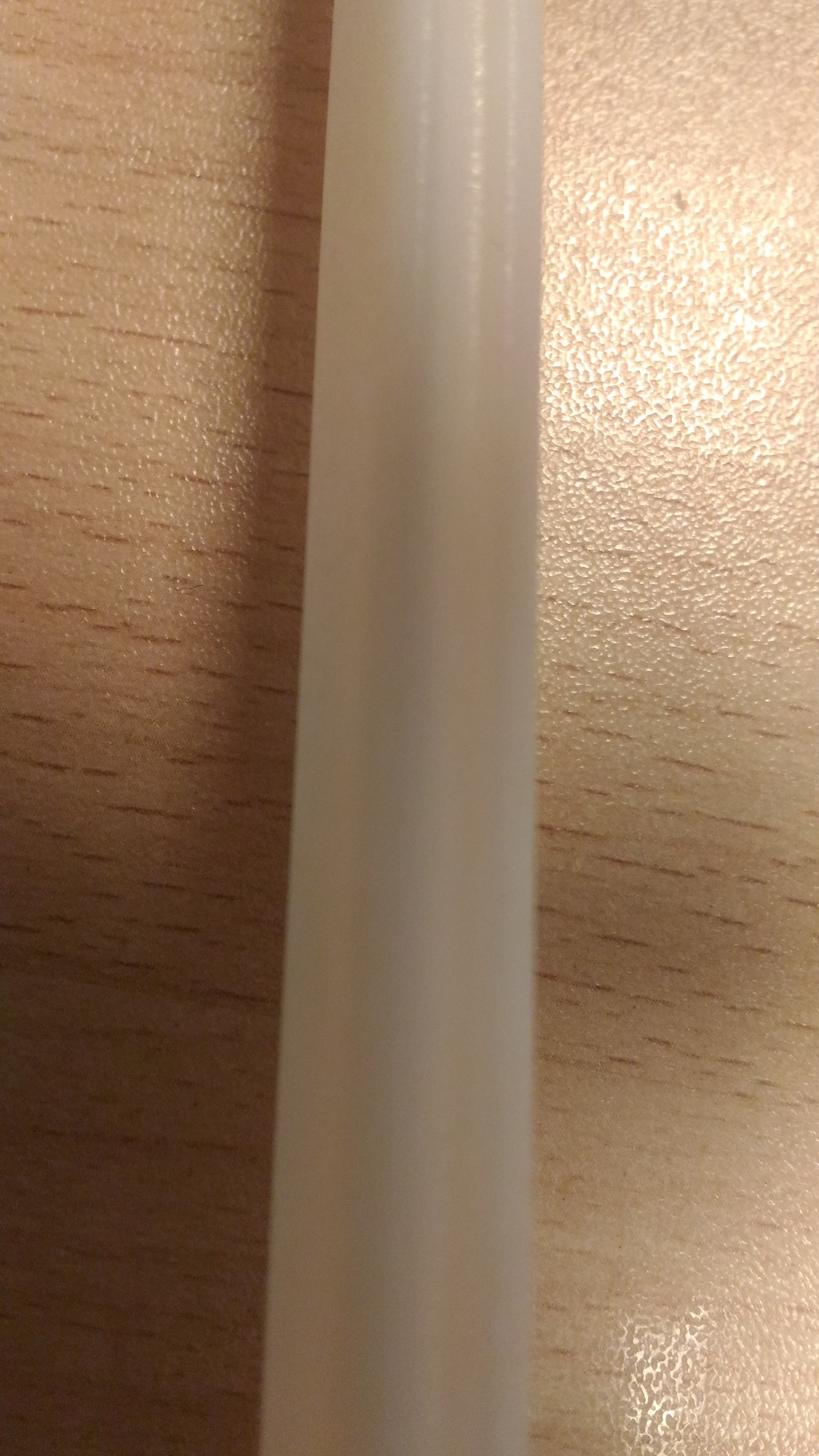

Микрофотография среза, особенно той его части, которая ближе к поверхности, не помешала бы.
Сергей Игоревич
Сообщения: 32
Зарегистрирован: 14 апр 2016, 11:37
Благодарил (а): 8 раз
Поблагодарили: 5 раз
Re: Матирование и придание микрорельефа поверхности профиля
#21 Сообщение Сергей Игоревич » 16 авг 2016, 18:06

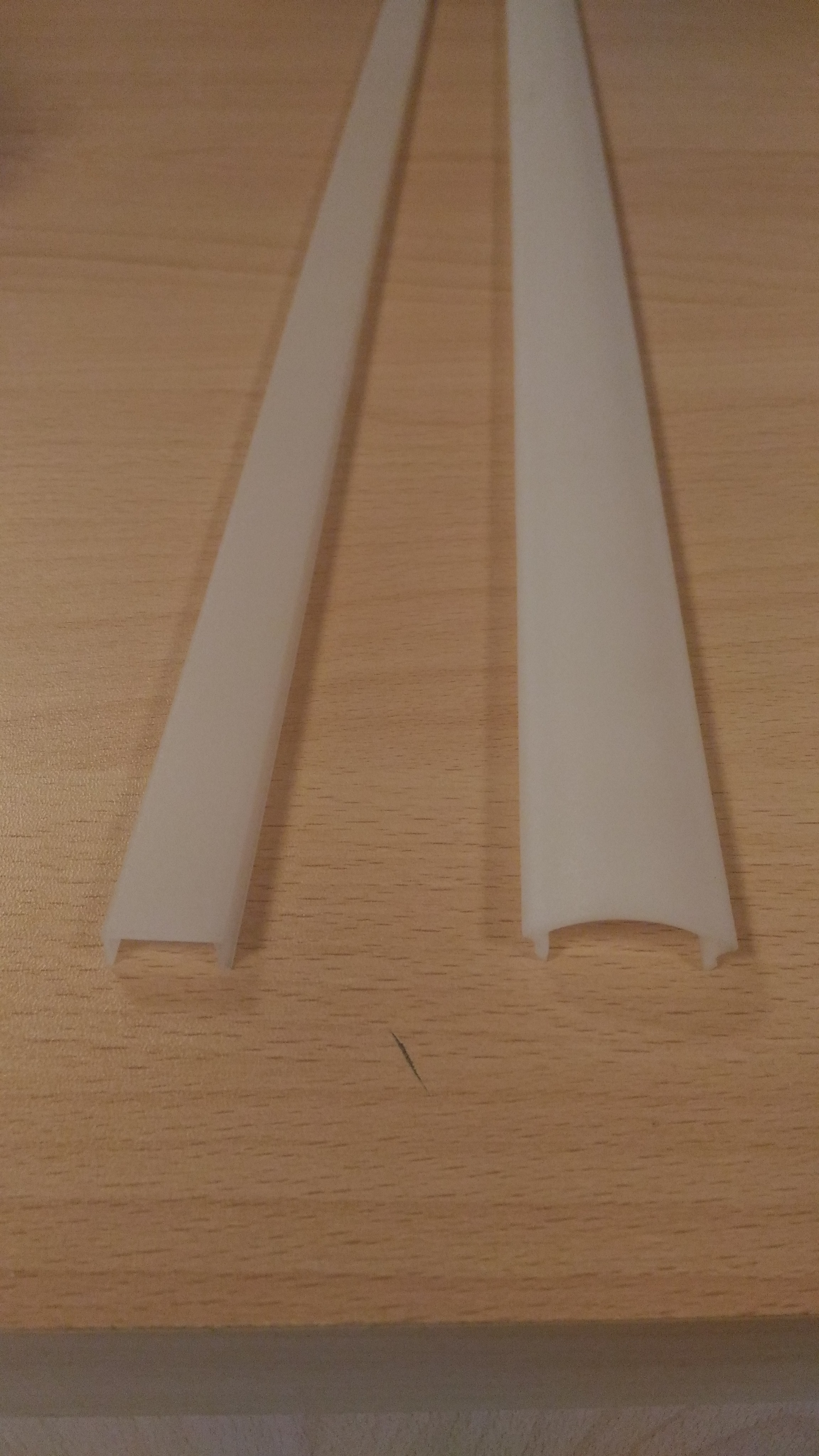

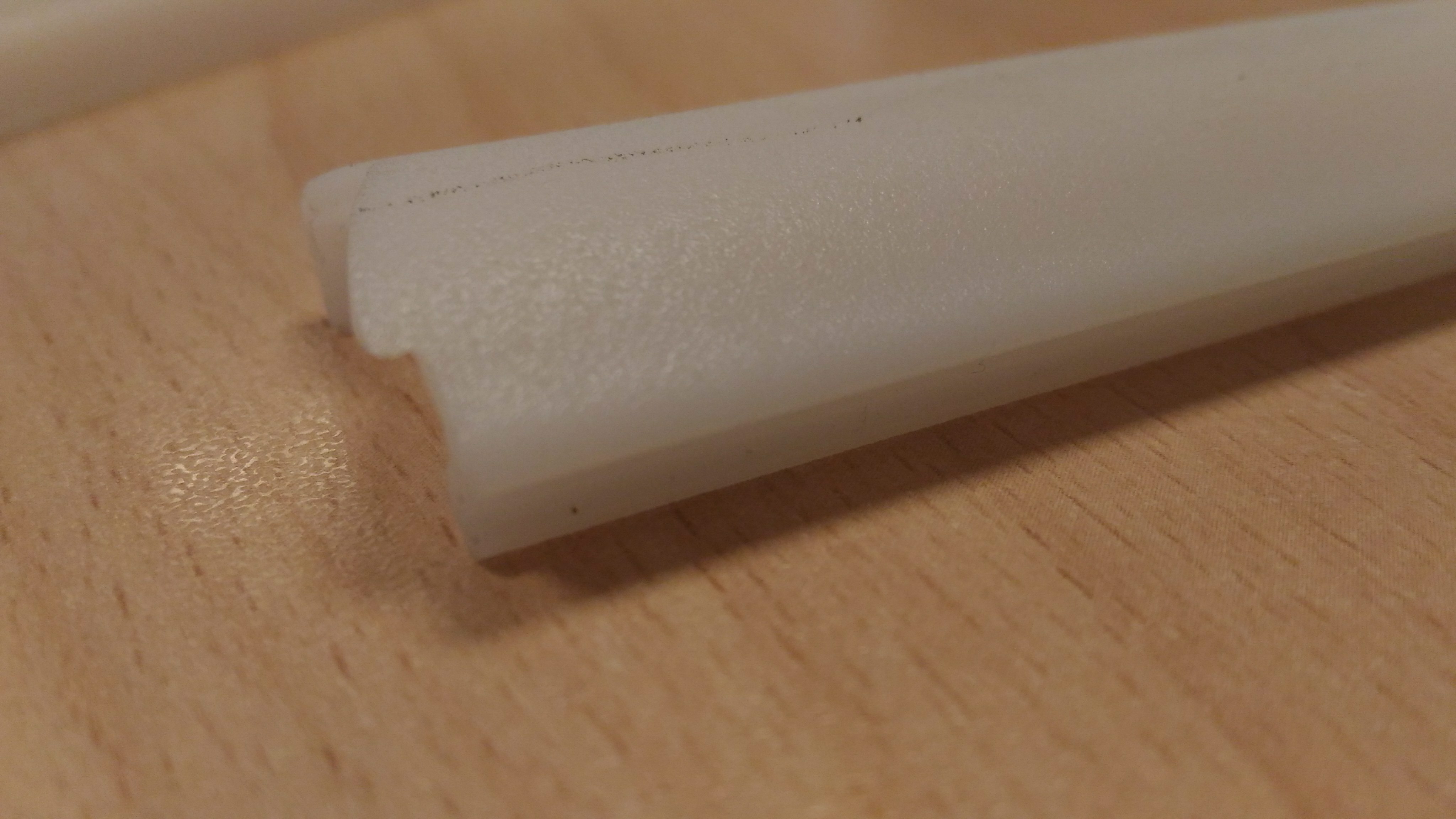

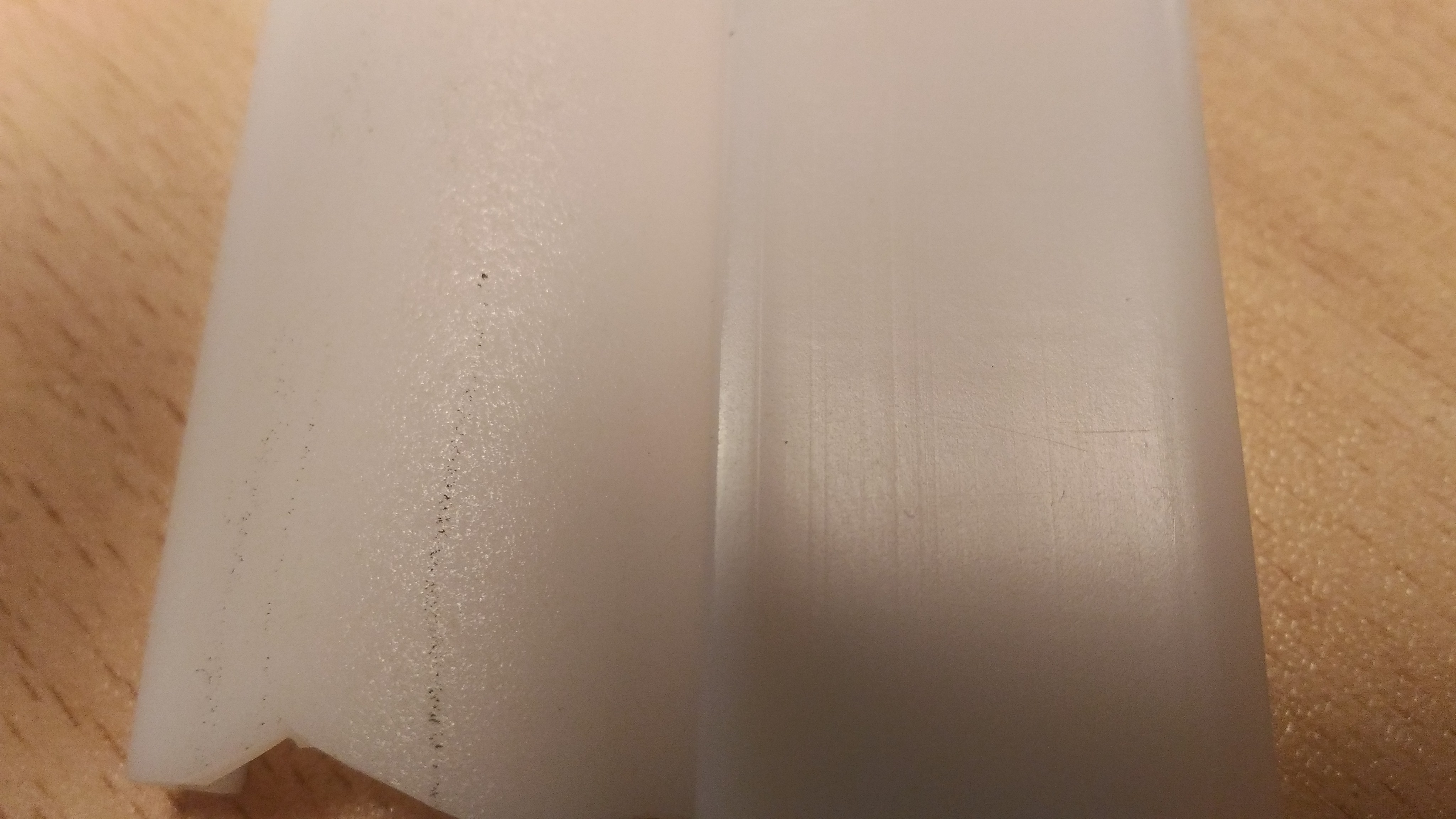

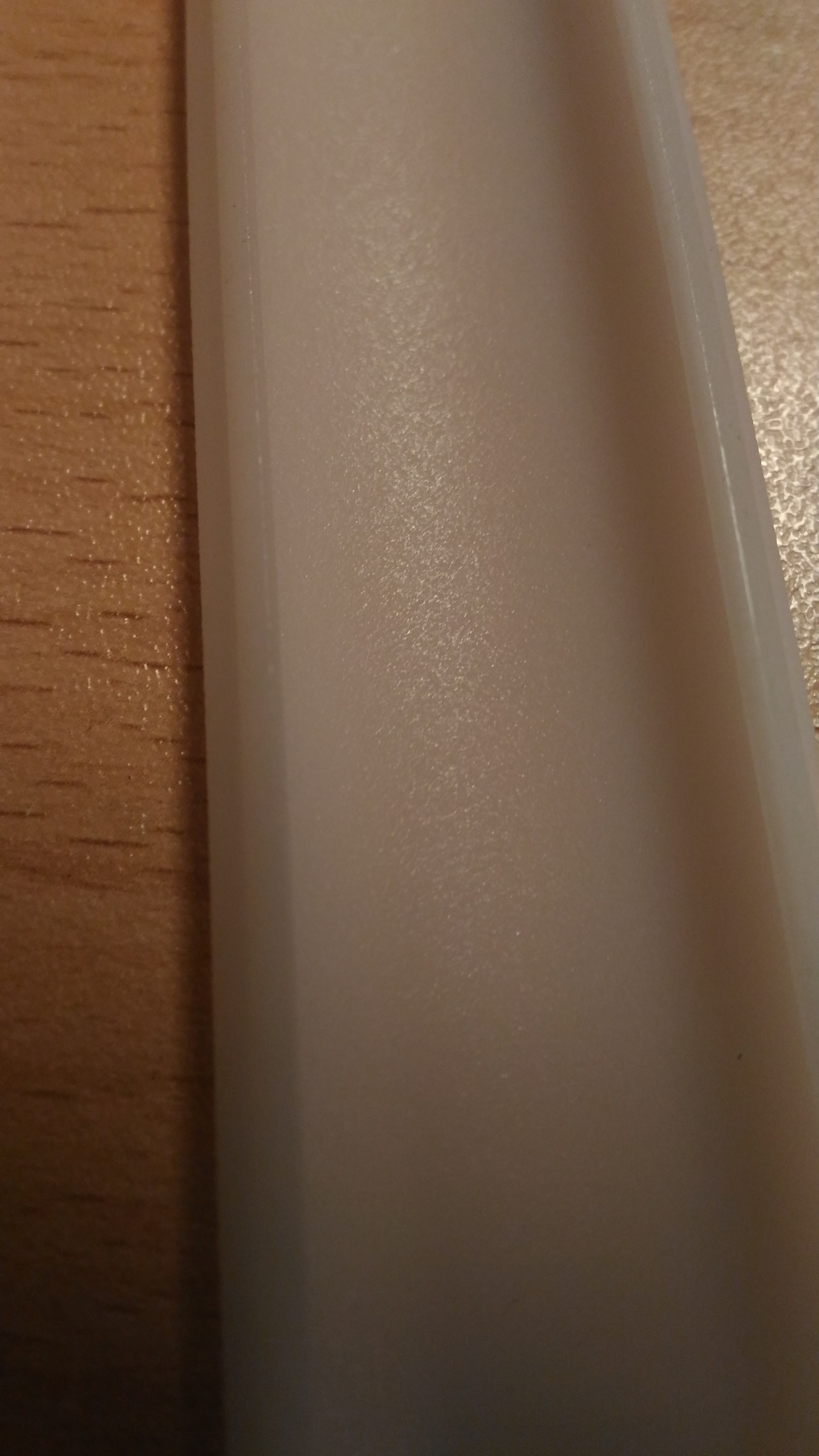

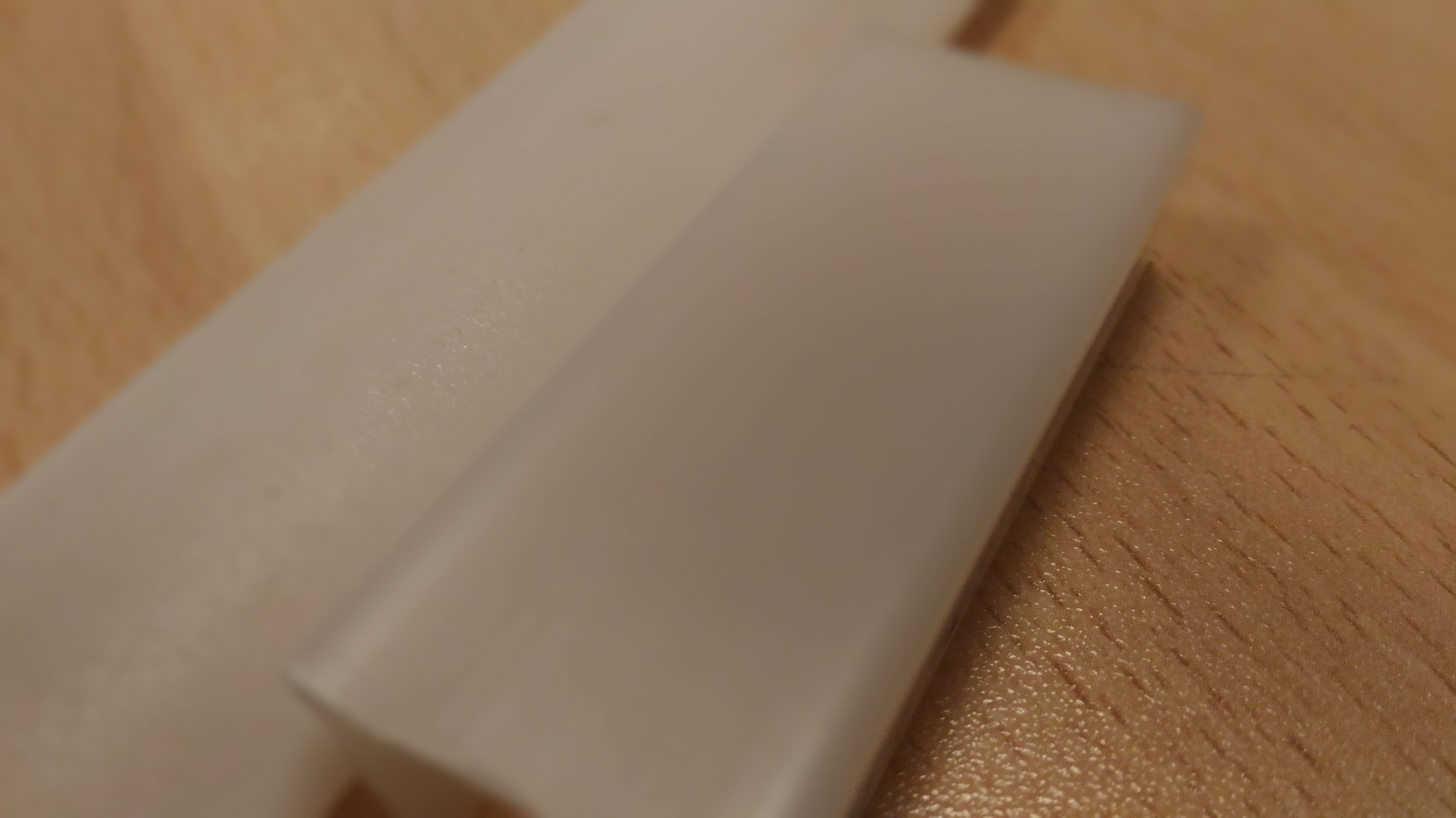

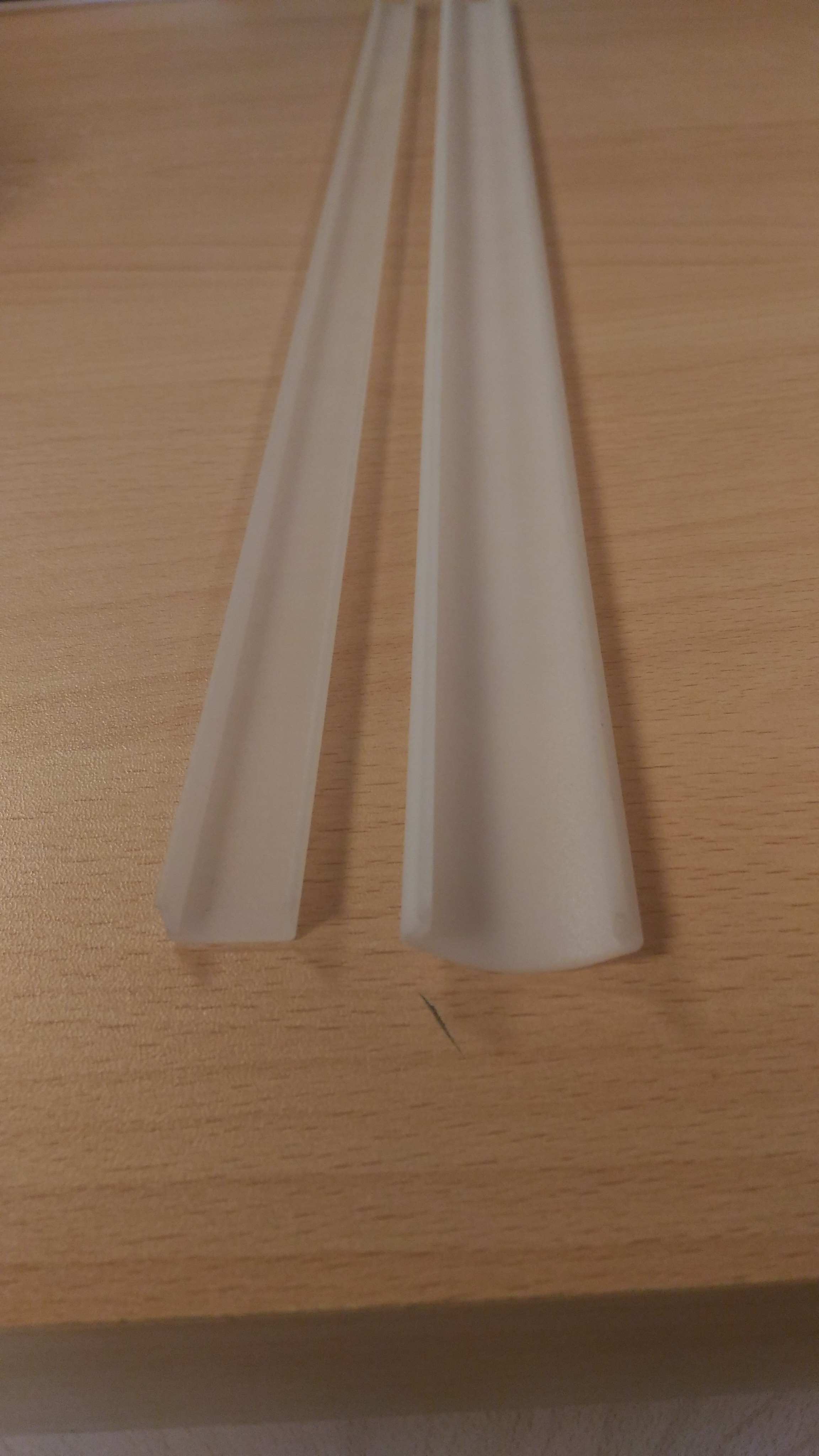

Maks42 писал(а):Микрофотография среза, особенно той его части, которая ближе к поверхности, не помешала бы.
Справа образец из АБС, а слева из ПММА. Постарался сделать фото с максимально четким изображением, позже сделаю на нормальную камеру.
Поблагодарили: 3245 раз
#22 Сообщение Maks42 » 16 авг 2016, 18:11
Так бесполезно, для понятия микрорельефа нужна именно микрофотография среза.

а так должно получится
