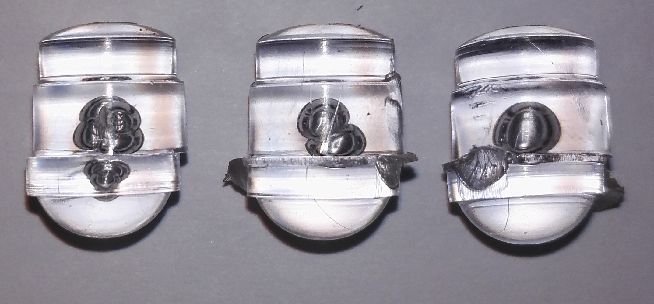

Добрый День. Помогите советом.
Проблема при литье поликарбонатом. Образуется пузырь внутри изделия.

Внутренняя утяжина. Обычное дело в толстостенных отливках. Оптимизировать режимы: повысить давление выдержки, увеличить время выдержки, увеличить температуру формы, снизить температуру расплава. В форме увеличить сечение литников. Оптические изделия льются в формах с ГКС.

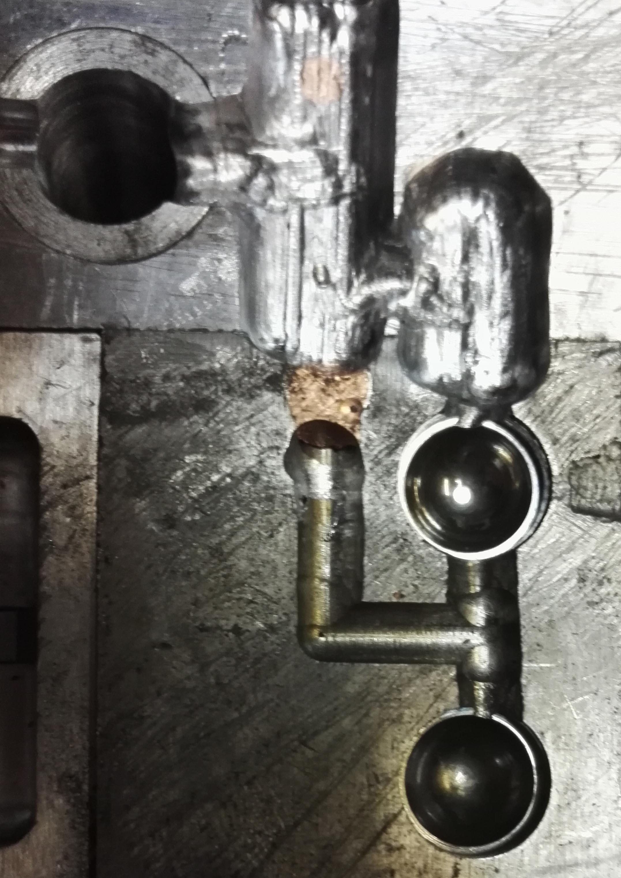

Добрый день! Такая же проблема. Поликарбонат 8-гнезная пресс-форма. ТПА Хайтьян Марс-3 с усилием 90 тонн. Материал поликарбонат. Выпары есть, термостат есть, температура сушки 110 градусов, литник расточен до 3-х мм. Пузыри на всех режимах не уходят. Что делать подскажите!

Интересная литниковая система: впрыск в середину, а разводящий литник до края детали. Как я понимаю, когда-то впрыск там и был. Тогда что заставило изменить? По мне так лучше было бы перевернуть детали толстым краем к центру и впрыскивать в толстый край. Но что есть, то есть. Пузырь внутри дефект подпитки, то есть где-то уже застыло и не дает возиожности подпитывать. Я думаю, что проблема в литниковой системе. Надо ее разделывать, начиная с литниковой втулки.

Литники на всех сторонах , растянули наверное позже. Пытались типа ловушек для пузырей наставить. Могу ошибаться. Я подобное знаю только сразу при входе в форму и с полукругами, типа спирального литника.Алексей shm писал(а): 20 янв 2022, 14:24 Интересная литниковая система: впрыск в середину, а разводящий литник до края детали. Как я понимаю, когда-то впрыск там и был. Тогда что заставило изменить? По мне так лучше было бы перевернуть детали толстым краем к центру и впрыскивать в толстый край. Но что есть, то есть. Пузырь внутри дефект подпитки, то есть где-то уже застыло и не дает возиожности подпитывать. Я думаю, что проблема в литниковой системе. Надо ее разделывать, начиная с литниковой втулки.
Ещё бы понять , это провалы ( lunker, Vakuolen) или всё-таки газ? В любом случае, я бы сначала температуру в цилиндре убирал понемногу и дозу набирал при меньших оборотах. При необходимости даже с задержкой . Массе нельзя долго стоять. Впрыск медленней.
Если не поможет, пробывать додавить. Подпереть секунд на 20 , для пробы . Если конечно подушка есть и есть чем давить. Да и ещё противодавлением лучше не злоупотреблять. Чем меньше, тем лучше.
Формы мы лично 80 -90 , больше не греем. Смысла не вижу . Ну и меньше конечно не желательно, прозрачность потеряется.

Судя по вашему первому снимку, это пузырь, образовавшийся в центре, причем поликарбонат вокруг него уже очень плотный. Я полагаю, что, скорее всего, это вызвано внутренним оседанием высокотекучей поликарбонатной смолы.
Вы описываете, что толщина вашего изделия из поликарбоната составляет 9 мм, что для изделий из этого материала считается довольно значительной. Вы используете поликарбонат Wanhua Clarnate A1227, индекс текучести которого составляет около 20. Я видел, что некоторые также рекомендуют использовать Makrolon 2407, индекс текучести которого также находится в этом диапазоне.
Слишком высокий индекс текучести больше подходит для тонкостенных изделий толщиной 3–5 мм, а толщина вашего изделия явно превышает этот рекомендуемый диапазон.
Попробуйте использовать поликарбонатную смолу с более высокой вязкостью расплава, например, Makorlon 2805 или Makrolon 2807, у которых индекс текучести составляет всего 9, что лучше подходит для таких толстых изделий, как ваше.
