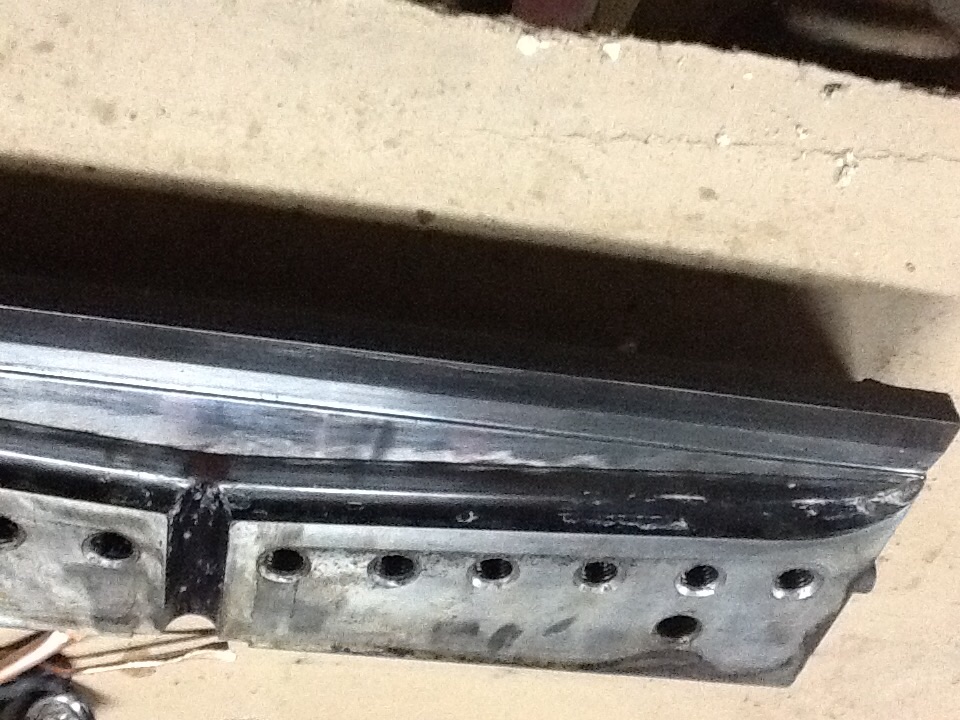

Добрый день! Подскажите пожалуйста где можно оремонтировать голову на плоскощелевом экструдере. Хрома совсем нет. Может у кого есть контакты хороших ремонтников.

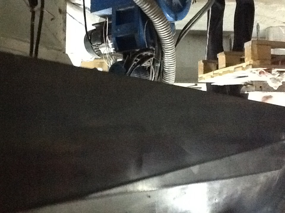

Re: Отремонтировать голову на плоскощелевом экструдере
А фильера точно хромированная была?
Vitan
- Сообщения: 41
- Зарегистрирован: 04 май 2016, 07:12
- Страна, Регион, Область: Россия Моск. обл.
- Город: Видное
- Благодарил (а): 18 раз
- Поблагодарили: 2 раза
Я даже и не знаю! Парень который разбирал , сказал, что он на метровом разбирал и там была хромированная. Вот я и решил, что и здесь должен быть хром. А что бывают без хрома? Мне вот тоже один человек фото фильеры скинул, там как бы все блестит, но он сказал, что она не хромированная, а просто отполирована.
- Polli_mer
- Сообщения: 1001
- Зарегистрирован: 02 апр 2009, 18:53
- Город: хороший был город...
- Благодарил (а): 27 раз
- Поблагодарили: 59 раз
Судя по фото, она и не должна быть хромированная. Нужно хорошо отполировать, убрать все перепады на стыках, проверить, нет ли сеток розгара и вперед. При полировке будьте осторожны в местах смыкания, не заведите радиусы на краях.
Vitan
- Сообщения: 41
- Город: Видное
Спасибо Вам за совет. Завтра хотел снимать и везти на хромирование. Но теперь не буду торопиться, сначала надо показать какому-нибудь мастеру. Что такое сетки разгара? Отзовитесь кто-нибудь в Москве или области, кому можно привезти на диагностику.( не бесплатно) Или может кто поделиться контактами.

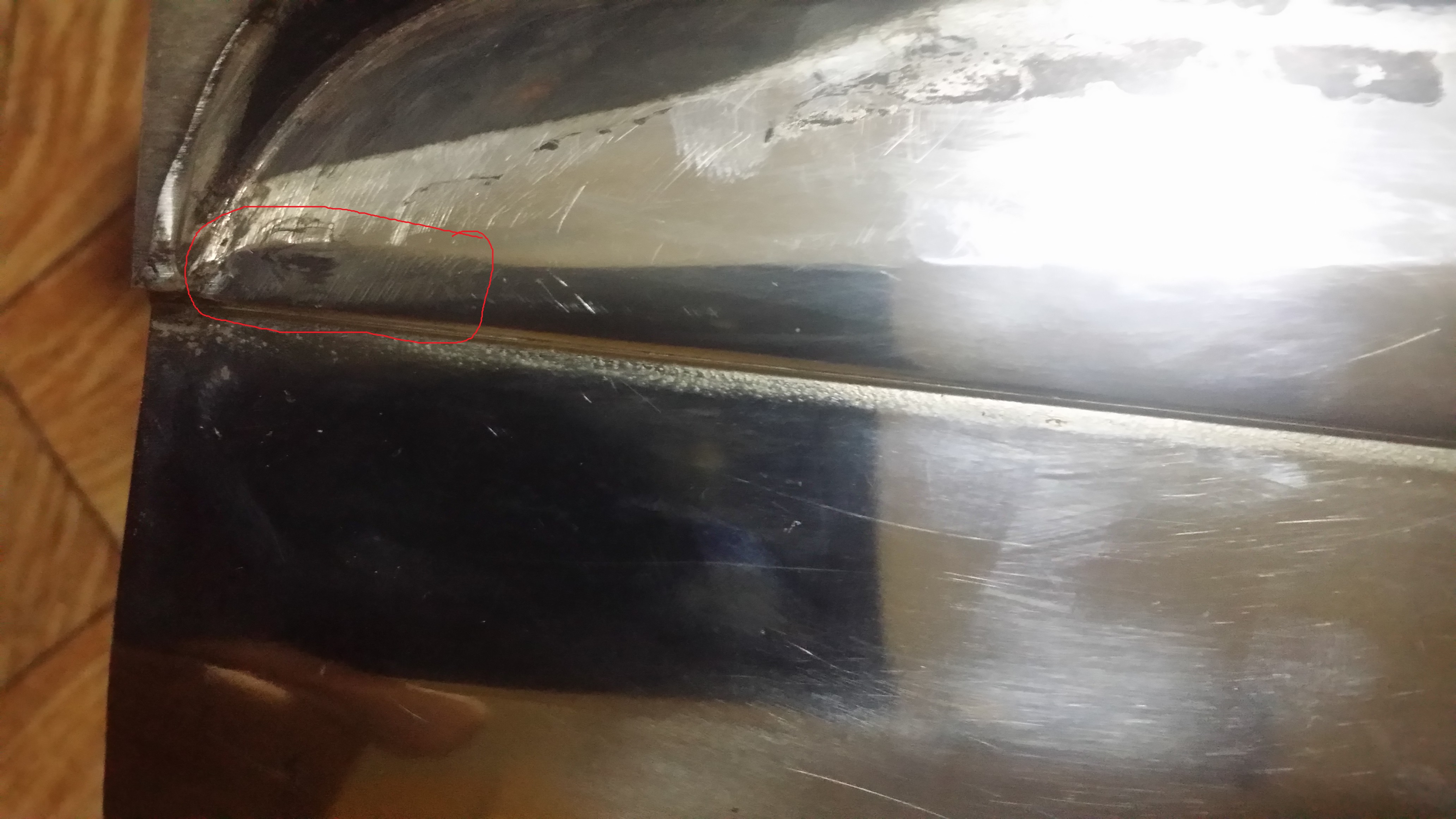

Здравствуйте. Сегодня разобрали и осмотрели голову, мне посоветовали отдать ее на шлифовку с последующей полировкой. Сказали что работать будет и без хрома , главное, чтобы плоскость была ровная. На фирме мне объяснили, что головы бывают двух видов: 1 нержавейка, которая не хромируется, а просто полируется. 2 металлическая, она уже хромируется. У меня металлическая. Может кто поможет советом?!
ВашГен
- Сообщения: 58
- Зарегистрирован: 06 окт 2010, 13:39
- Страна, Регион, Область: Россия Краснодарский край
- Город: Кореновск
- Откуда: Краснодарский край
- Поблагодарили: 3 раза
Шлифуйте (если совсем уже побито глубоко), полируйте и работайте себе. Пятнадцать лет не паримся никакими хромами. Раз в три года приводим в порядок поверхность и дальше шпарим. ПС, ПП

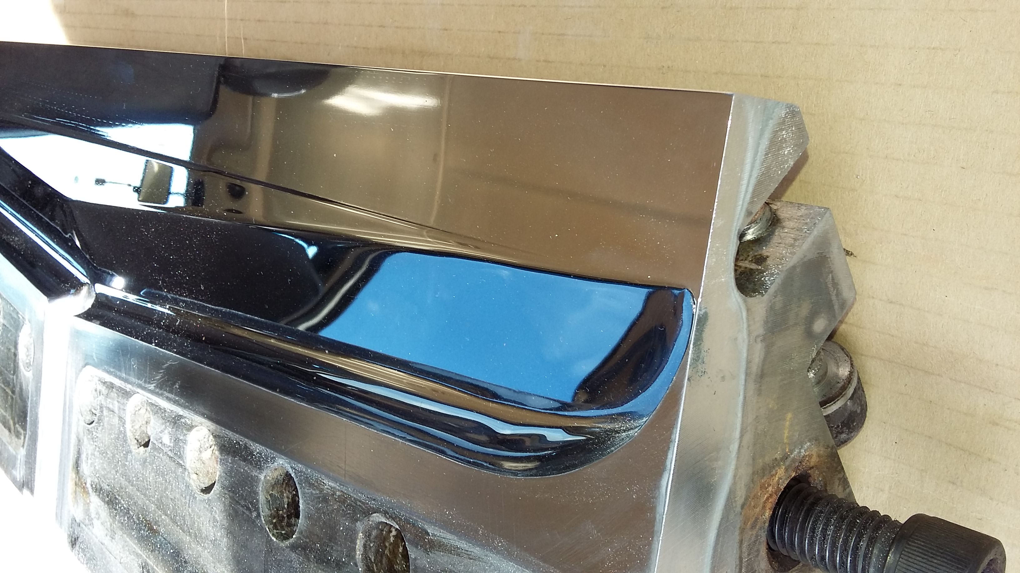

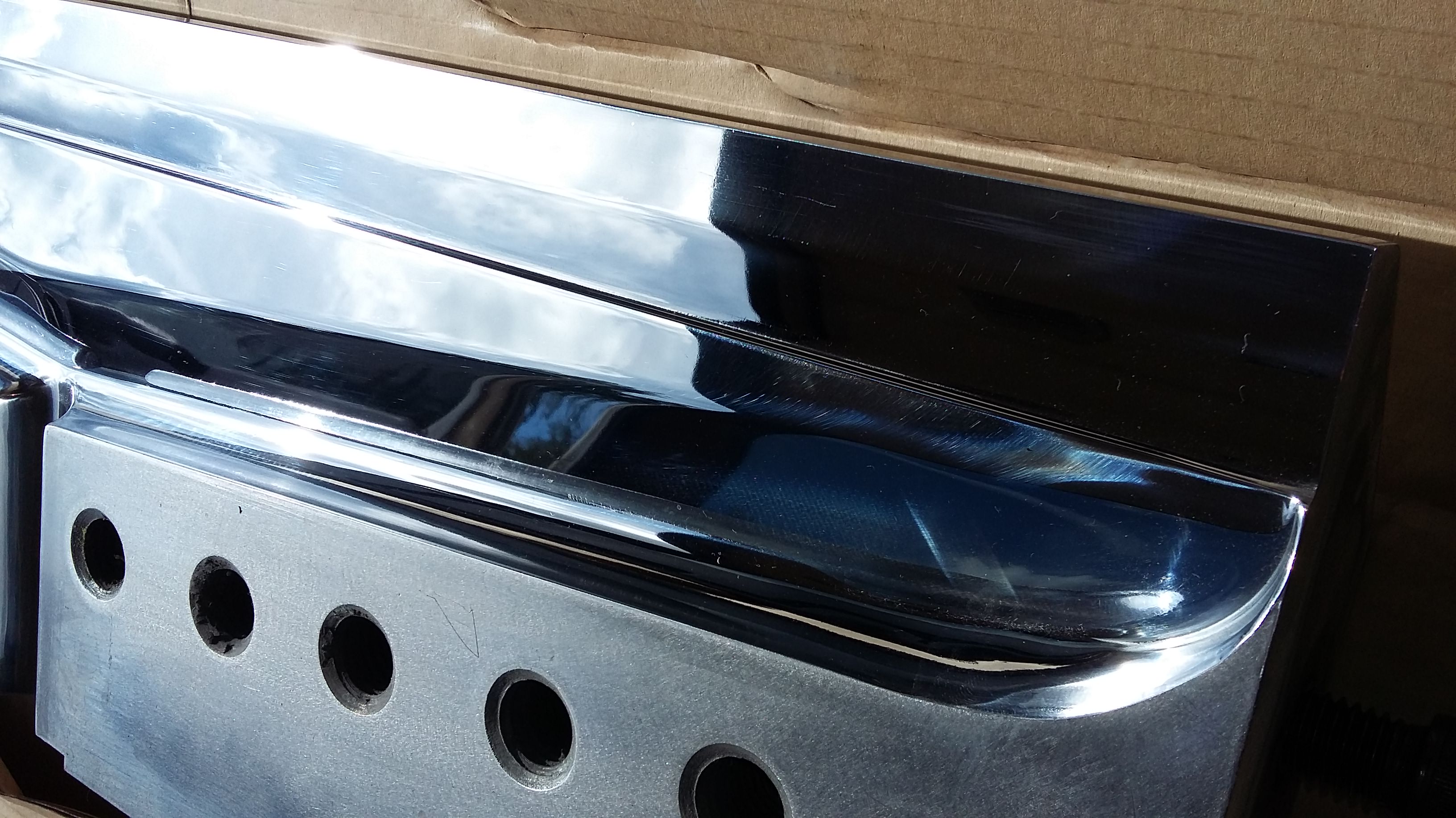

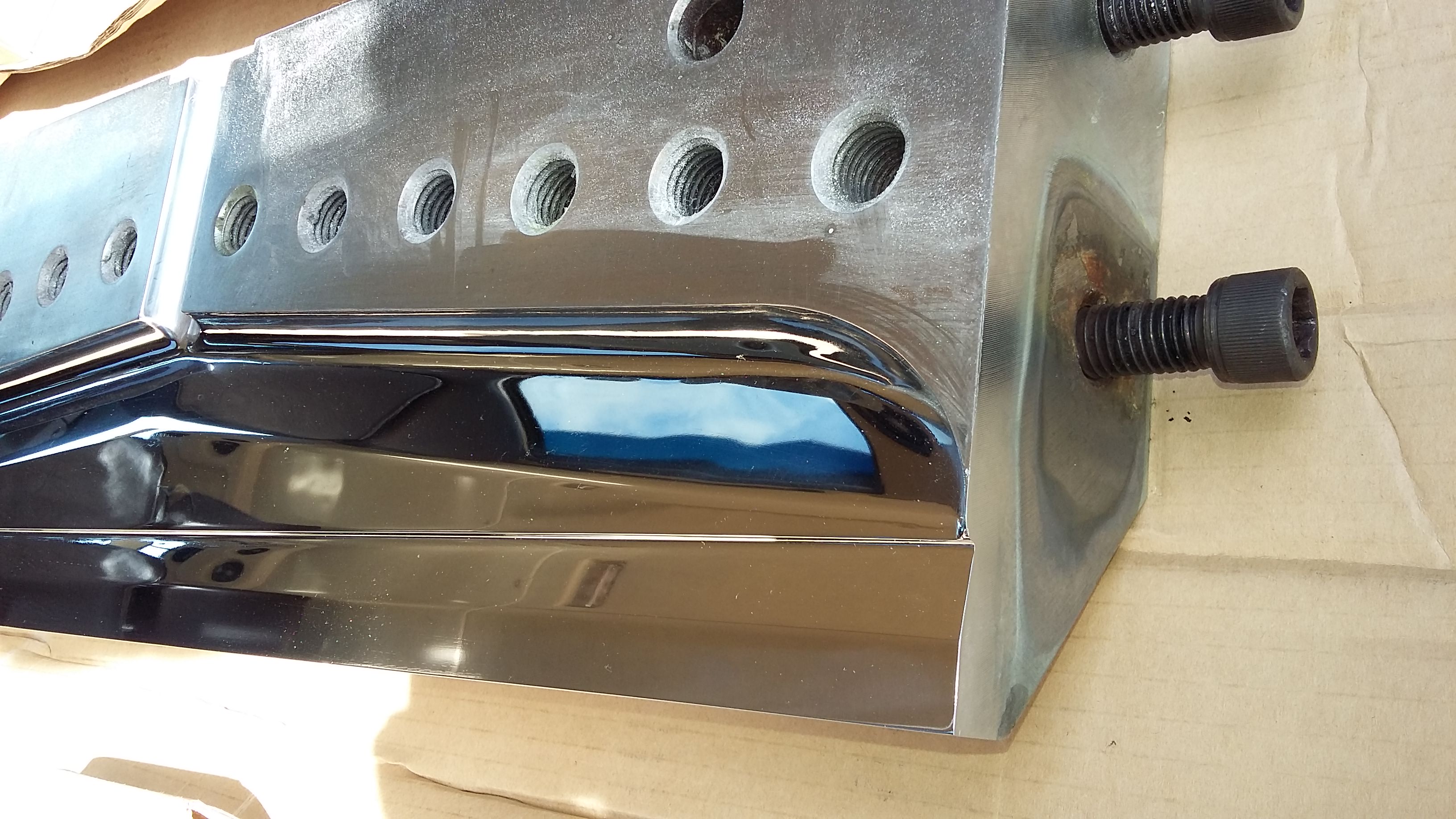

полирнули,тепрь на хром. Уже блестит как котовы яйца☺

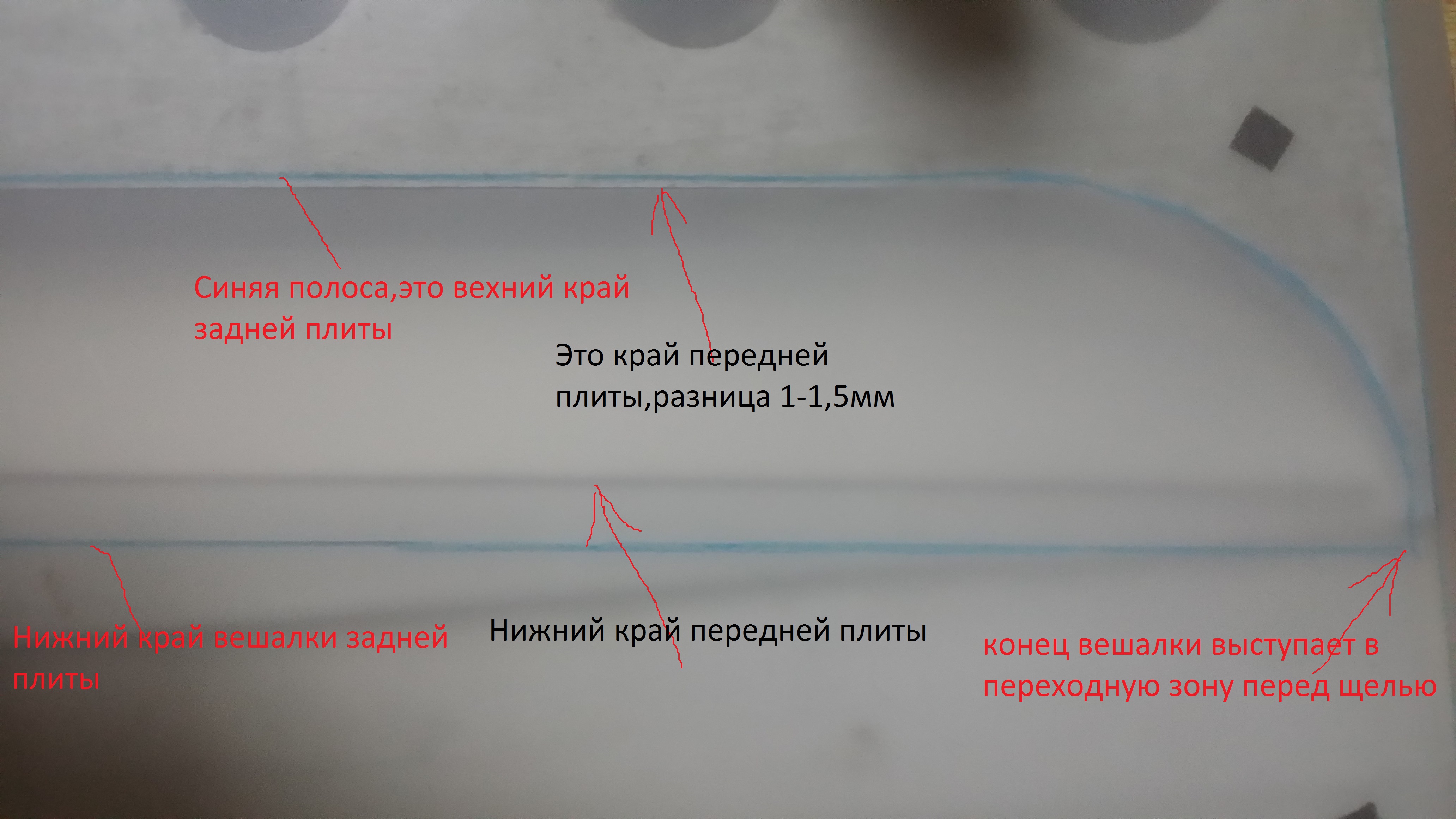

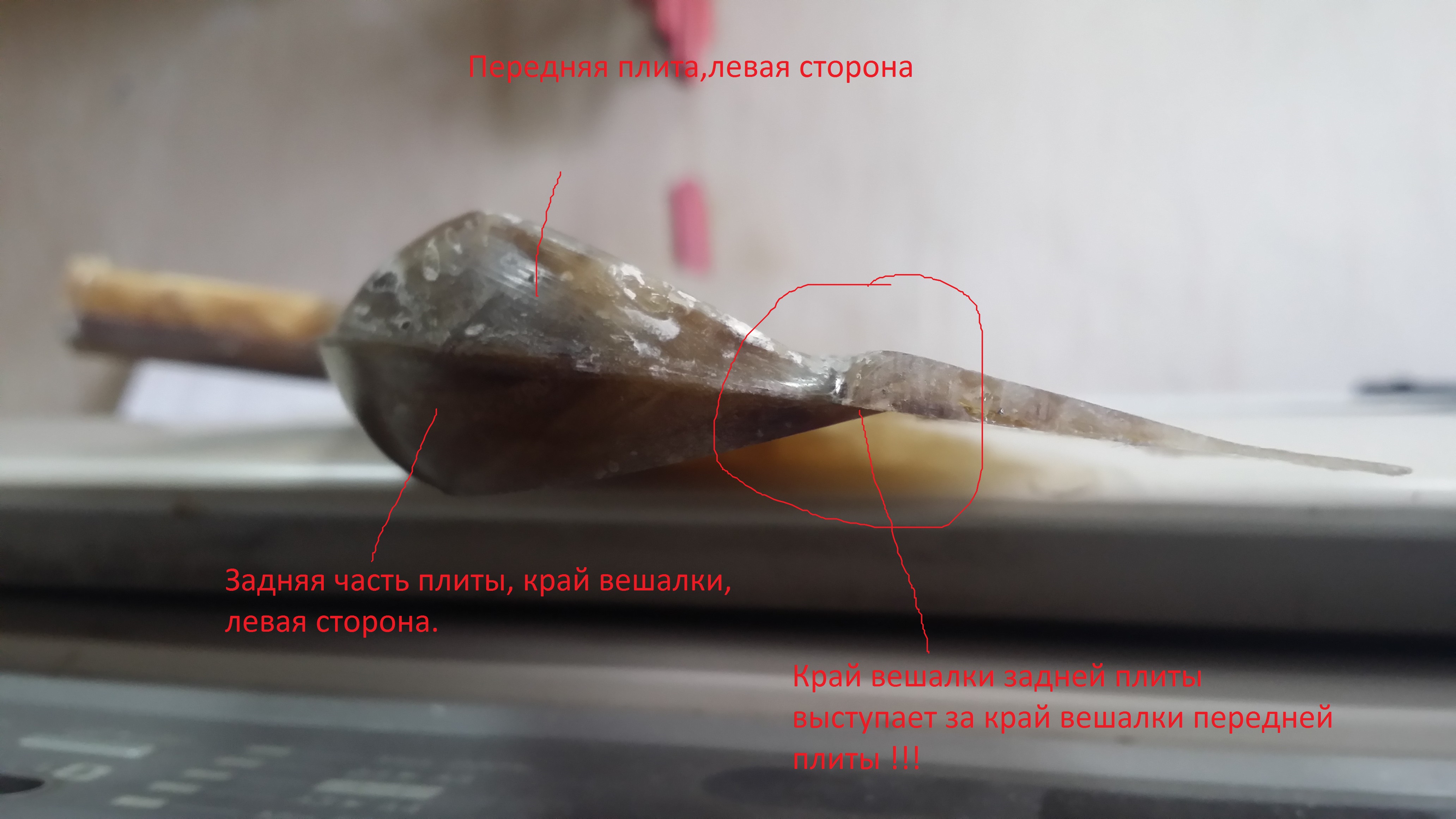

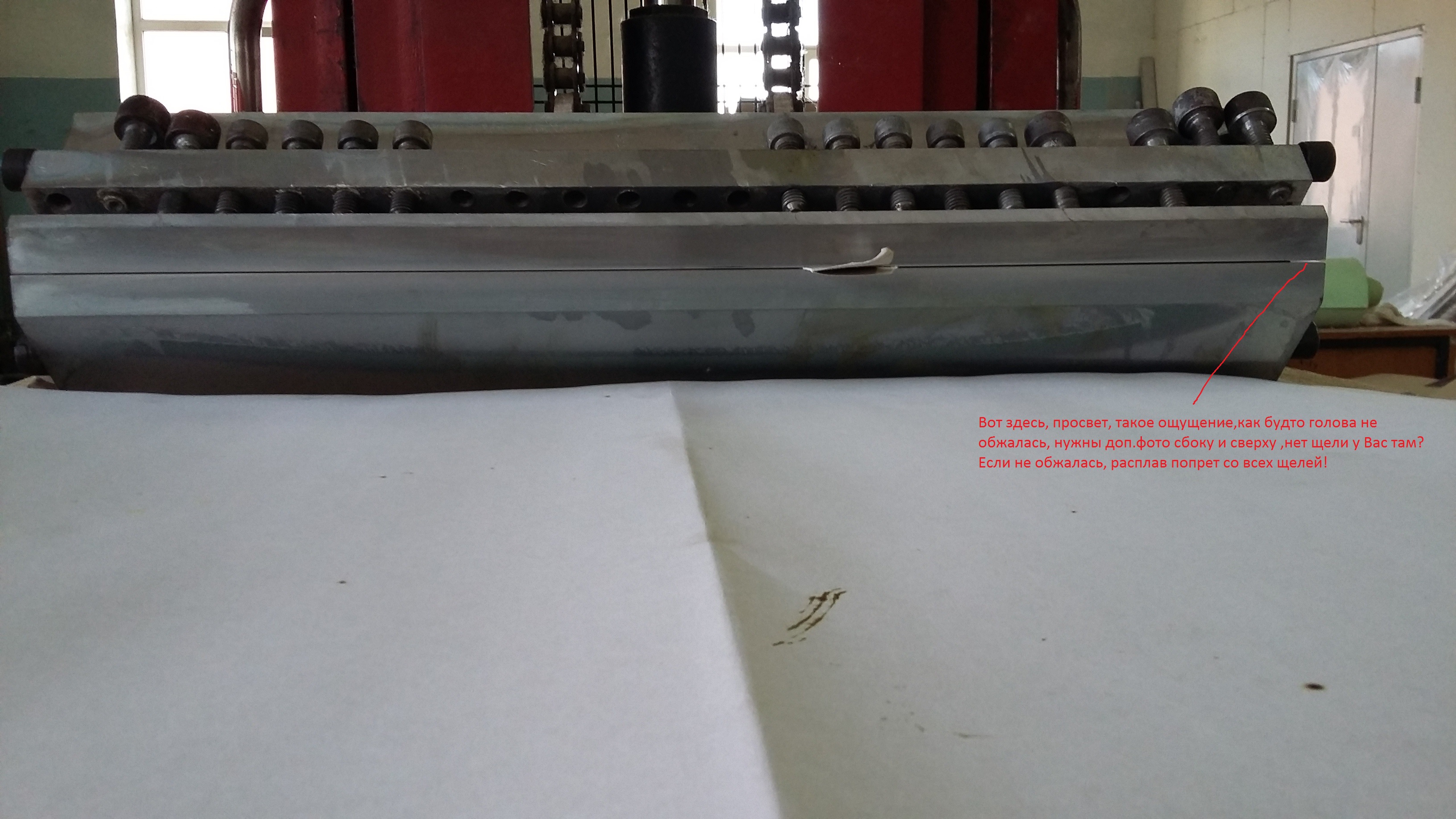

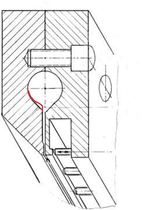

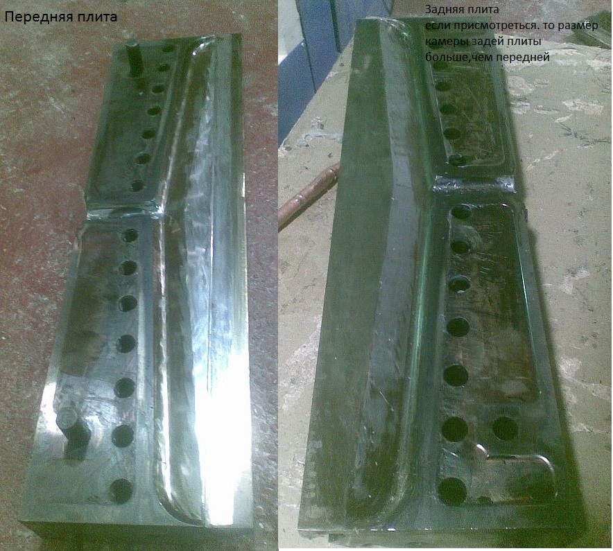

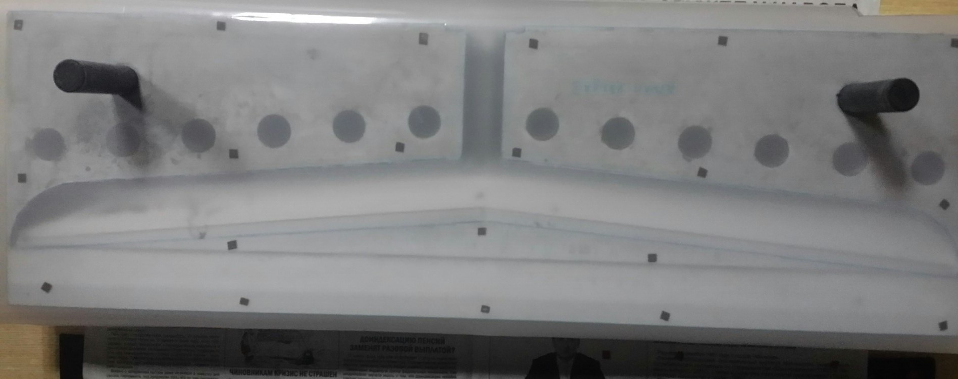

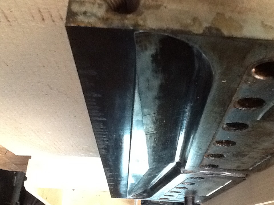

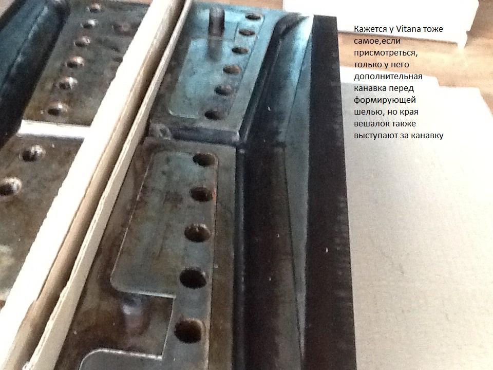

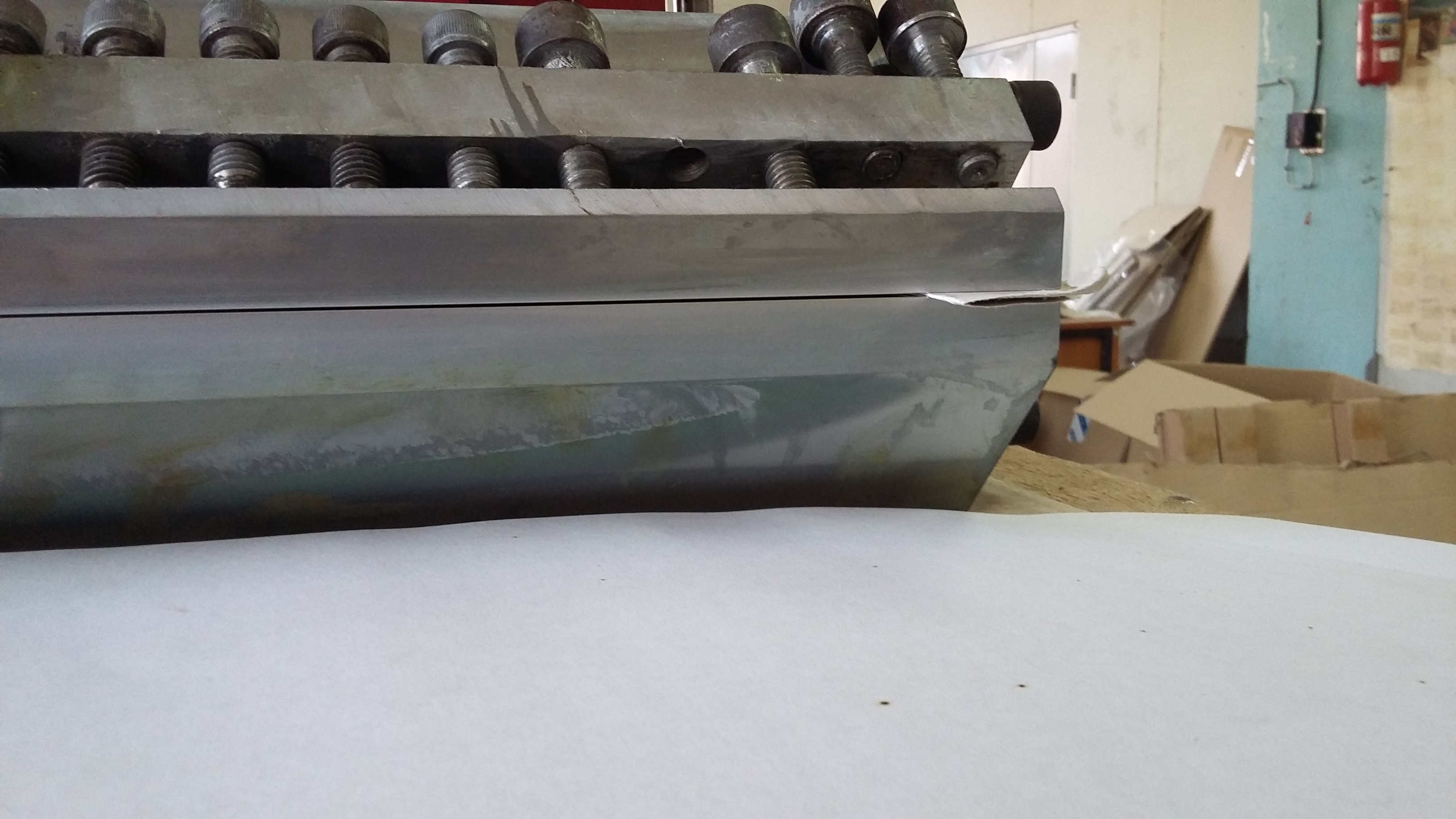

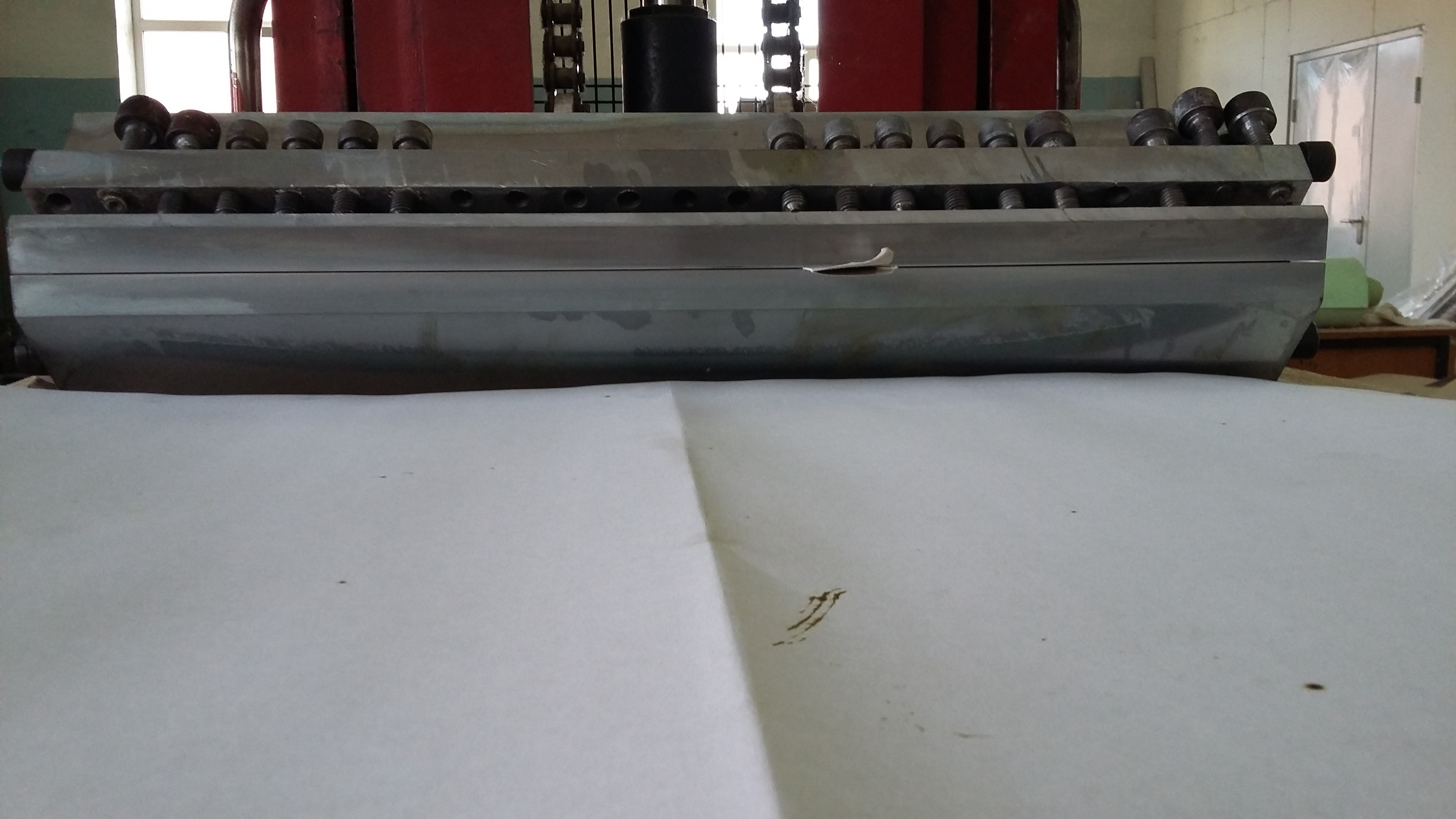

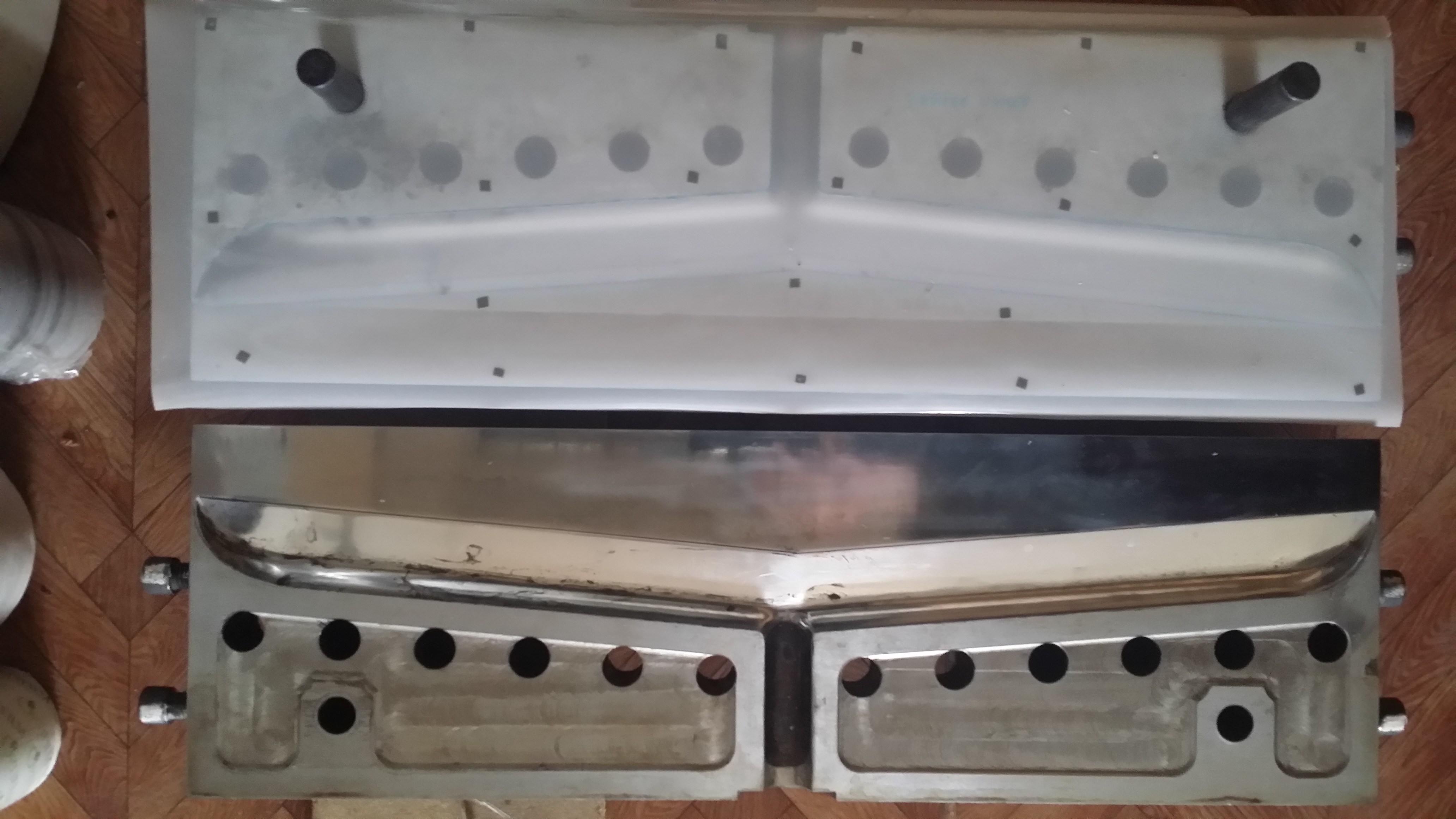

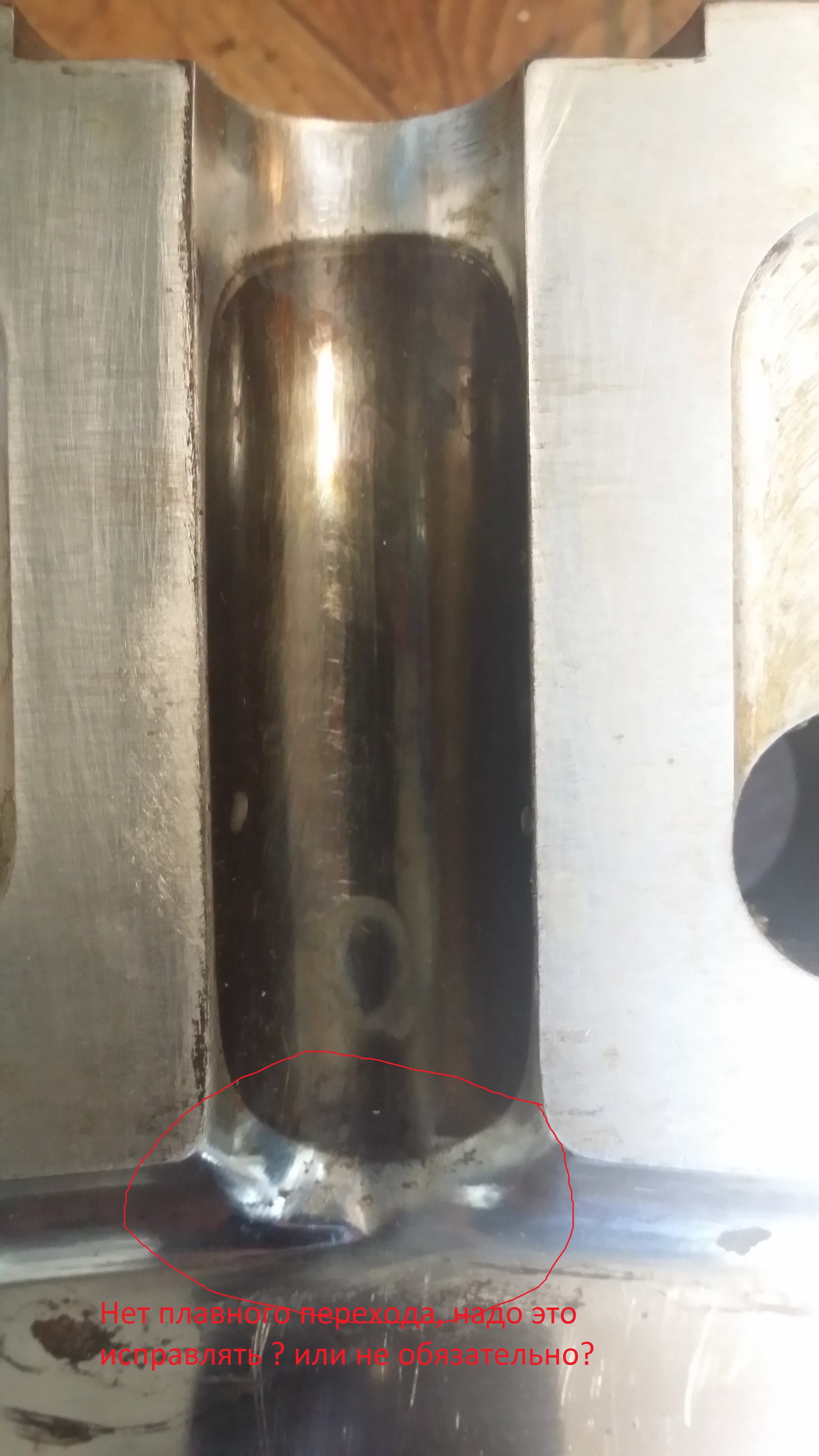

Здравствуйте Уважаемые форумчане!
Тоже планируется ремонт "головы",размер половинок 655*203*80, нужна помощь, у кого есть опыт, кто сталкивался с восстановлением плоскощелевой фильеры.
Предварительное понимание порядка и последовательности ремонтных работ мне понятен:
Расхромировка, наплавка, шлифовка, полировка, хромировка, полировка.
Стоит задача правильной постановки тех. Задания мехобработчикам.
Не меняя конструктивной геометрии внутри камеры, а лишь выводя ее путем наплавок и шлифовки для беспрепятственного движения расплава материала, чтоб не было мертвых и застойных зон , что в последствии не повлекло бы к образованию нагаров.
В первый раз разбираю плоскощелевую голову, нет у меня достаточного знания ,опыта и понимания того как должна быть устроена внутренняя геометрия камеры.
Итак по порядку:
1. Один конец края вешалки не симметричный по отношению к другой, видны следы вмешательства болгаркой, дошлифовки, на этой и другой стороне вследствие чего в вверхних чястях образовались острые углы, походу это было сделано, если я не ощибаюсь, уже после покрытия хромом, а потом просто
заполировано. 2. На этой же плите вверх вешалки,где переход закругления на прямую плоскость имеет ямку, на мой взгляд сделанную шлифовальным кругом болгарки а на другой стороне плиты ровно, т.е. на чясти головы, со стороны регулировочных болтов. Влияет это или не влияет на равномерность движения расплава я не знаю? , или это застойная зона?, убирать его или не обязательно?
Итак по порядку:
Gruff
- Сообщения: 9
- Зарегистрирован: 20 авг 2016, 11:54
- Город: Волга,Волга
- Благодарил (а): 4 раза

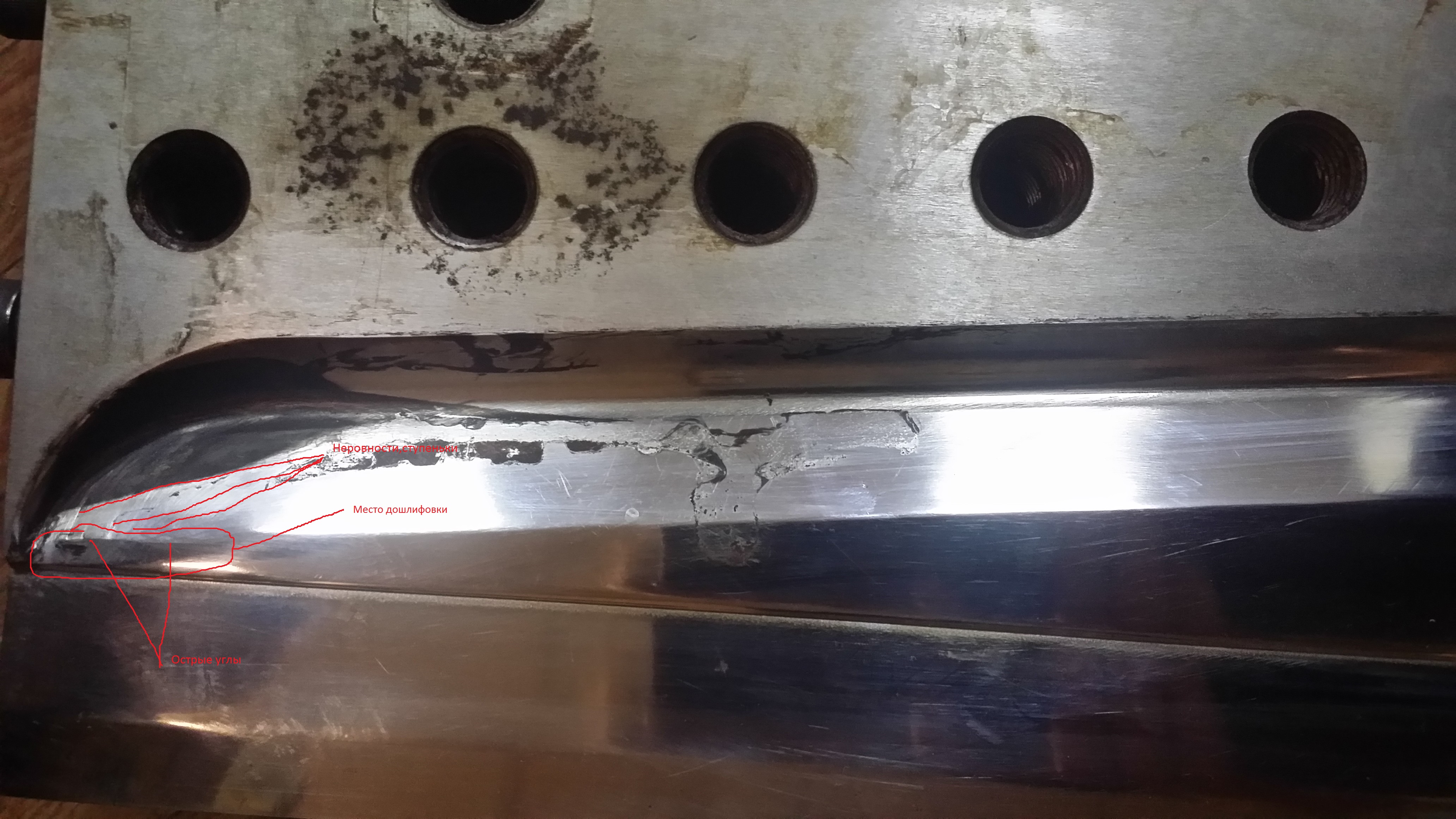

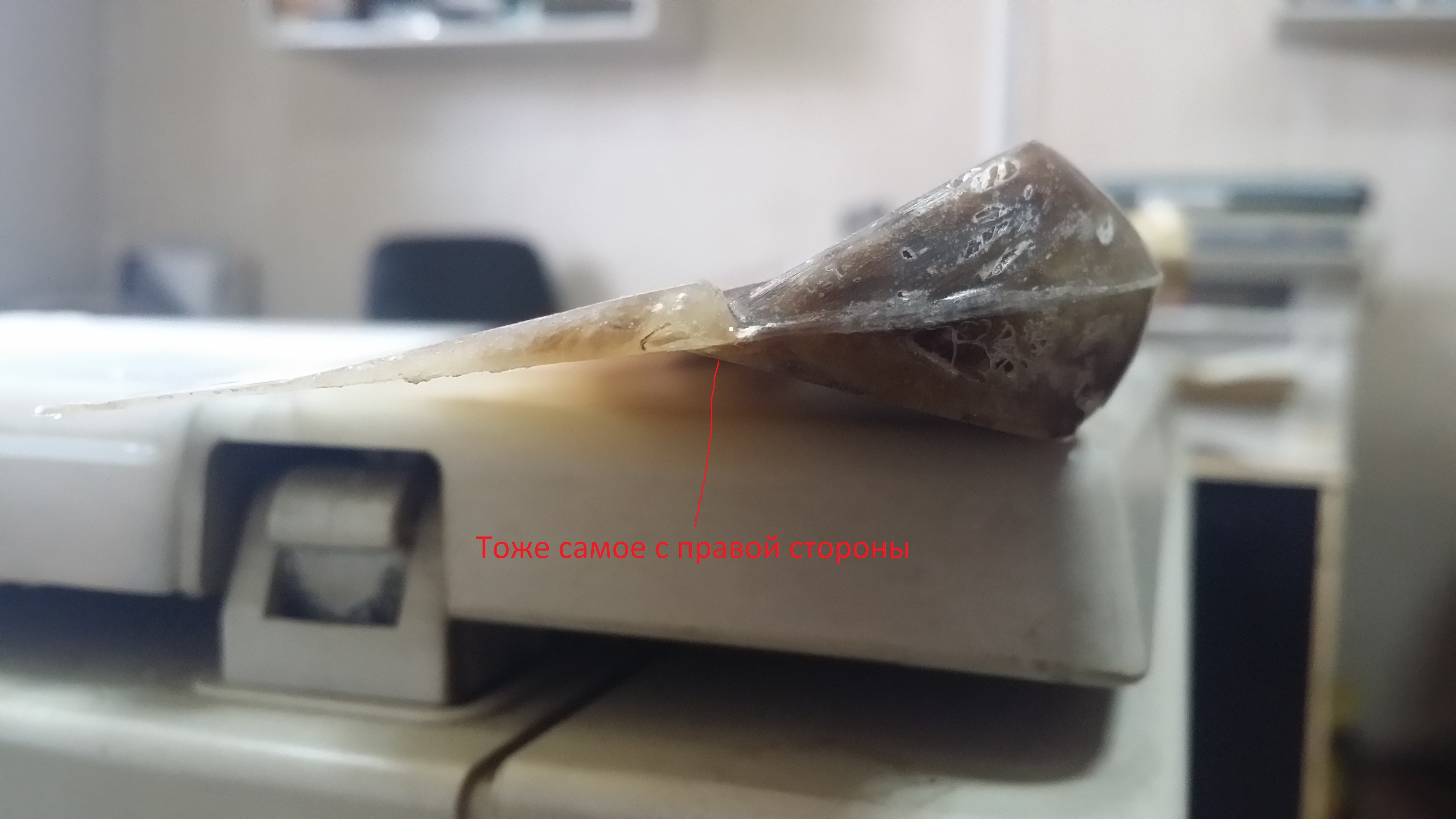

ПРОДОЛЖЕНИЕ
3. Переход шейки в вешалку, обработка на одной половине не равномерная, на другой вроде бы пойдёт, но естественно в этом случае нет симметрии.
Может быть эти вещи, кроме раковин, не оказывают на качество движения расплава внутри фильеры, я точно не знаю,, но когда запускали пленку, шла разнотолщинность, которая не поддавалась регулировке задними регулировочными болтами, это мне после вскрытия головы стало понятно, в первую очередь из - за отсутствие хрома, а местами и полного отсутствия, поэтому и кромка с правой стороны толком и не выходила, выводили воздушным кристализатором кромки, и ещё шла пульсация пленки, как будто не равномерность подачи сырья, все остальные факторы были исключены такие как сырье, температурный режим, термопара, ремни, вода, амперметр, барабан, парафин, прижим.
Возможно это из - за отсутствия хрома на шейке, из - за повышенной агдезии п/э к метталлу, сырье прилипло, зацепилось, продолжением подачи шнеком с увеличеним давления отцеплялось, и так постоянно, бесконечно.
4. Какой должен быть размер зазора щели?, мы промерили он разный, правда мы проверяли при смыкании после разборки на холодную.
Какой должен быть размер щели мы сами пока не знаем. Разнотолщинность может быть как следствие неравномерного покрытия хромом так и шлифовки, говорят должно быть 0,3 ? или 0,4-0,8?, но это я считаю очень важно. кто знает, может подскажет? 5. Нужна ли сдесь термообработка металла плит для снятия напряжений в структуре металла перед полировкой формообразующей поверности для покрытия хромом?
Здесь я постарался, в основном описать поподробней вопросы мехобработки, с хромом более менее у нас есть понимание, от 30-50мкм, но я так понимаю, расчетным способом должно быть так, толщина зазора при смыкании двух плит, пусть 0,3, минус толщина хрома = в сотках или десятках шлифовка щеки щели?, может я ошибаюсь?
Надеюсь, zLOy_lamer и Maks42 отзовутся ,вроде они доки в этих вопросах.
Спасибо Всем за отзывы!

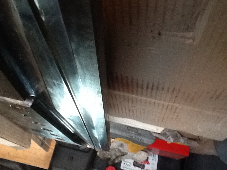

Vitan не спеши, судя по фото, вроде бы Вам оставили раковины, хром повторяет качество покрытия металла, если это так, будет выкидыаание денег на ветер, на пленке будет раздир, а в лучшем случае нагар. Это моё Имхо. Извени, эсли это не так.Vitan писал(а):полирнули,тепрь на хром. Уже блестит как котовы яйца☺20160827_162806.jpg
Vitan
- Сообщения: 41
- Город: Видное
Нет, все нормально, это я ее сфотографировал в смазке. Там нанесено покрытие антикорозийное. Смотрел без смазки все блестит.Gruff писал(а):Vitan не спеши, судя по фото, вроде бы Вам оставили раковины, хром повторяет качество покрытия металла, если это так, будет выкидыаание денег на ветер, на пленке будет раздир, а в лучшем случае нагар. Это моё Имхо. Извени, эсли это не так.Vitan писал(а):полирнули,тепрь на хром. Уже блестит как котовы яйца☺20160827_162806.jpg
отсутствие хрома на шейке может сказаться только при экструзии двух и более слойной пленки, т.к. потоки будут идти с разной скоростью и по факту по полотну пленки будет распределение слоев неравномерным. отсутсвие хрома на "вешалке" уже более серьезная проблема, тут уже возможны и пульсации при выходе расплава. Также желательно проверить симетричность обеих половинок, взять кальку или другой полупрозрачный листовой материал, наложить на одну полуформу, за базу взять штифты, отрисовать по форме "вешалку", после приложить к другой полуформе и проверить совпадение рисунка "вешалки", если будет несовпадение получится типа ступеньки которая также сильно влияет на пульсацию расплава при выходе его через щель.
По толщине покрытия вы правильно считаете, толщина должна быть 20-50мкм, оптимальное 35мкм, равномерность нанесения хрома будет зависеть от качества изготовленного электрода для хромировки, чем точнее будет электрод, тем меньше будет гулять толщина нанесенного хрома.
по ширине щели однозначного ответа нет, все работают на разных зазорах, у меня одна линия работала при ширине 0,3-0,35мм, другая 0,4-0,45мм и третья около 0,7мм, на это влияет множество факторов и подбирается зазор экспериментально. Я обычно ставил перед запуском примерно 0,5мм и исходил из поведения расплава. На других производствах тоже все по разному кто-то работает при ширине зазора в 1мм, а кто-то и при 0,25мм, повторюсь, здесь влияет множество факторов касаемо каждой отдельной линии.
отсутствие хрома по краям фильеры также сильно влияет на кромку, она начинает сильно гулять по ширине, та же самая пульсация расплава налицо, отсюда постоянные обрывы кромки.
по термообработке фильеры сказать ничего не могу, не пробовал, т.к. при отрицательном результате может выйти из строя вся фильера, такой риск на себя я не брал, да и целесообразности этого как то не вижу, может и ошибаюсь.
при хромировании надо помнить главное - какого качества будет поверхность при подготовке к хромированию, такого качества будет и хром, он, как тут правильно заметили, полностью повторяет хромируемую поверхность.
последовательность проста: доводка геометрии фильеры(если есть отклонения), полировка, хромировка и снова полировка уже хромированной поверхности. Повторюсь, качество изготовления электрода очень сильно влияет на качество слоя хромирования.
как то так...
как то так...
Собрали голову, вот сидим гадаем ,это нормально
Щупом мерить не стал,боюсь поцарапать хром.
Хром нанесли.

Вот, Китайский завод, который собирает плоскощелевой экструдер, который покупает "головку" у другово завода, который производит "головки".
Какой зазор щели делает завод изготовитель, который делает "головки" с учетом покрытия хрома ?,Кто знает?,понятно,что ни кто с щупом в хром не залезет, но может кто-то знает, говорят должно быть 0,75 ?, но нужно еще раз убедиться, чтобы нам выйти на заданный размер с учетом мехобработки и покрытия хромом.
Вот что еще меня беспокоит, и в работе на "горячюю" , когда регулировали зазор, и на"холодную", после смыкания двух половинок, зазор оказался разным, в середине 0,20, потом ближе к краям с двух сторон 0,25 , а покраям 0,30 , мерили щупом так как хром все равно снимать.
Не может ли это быть причиной того, что регулировачная губка не имеет достаточной закалки "сырая", т.е, когда мы зажимали щель регулировочными болтами, она у нас естественно прогнулась, а когда отпустили полностью болты, получается она у нас не встала в исходное положение, а вед под действием давления расплава, она должна обратно упереться в болты?
Подозрение на отсуствие нормальной закалки плит, хотя китайцы калят не само "мясо" ,а лишь только поверхность.
Кто знает, сколько едениц должна быть закалка поверхности?, понятно ,что твердость закалки зависит от марки стали, если ,кто знает , у кого какая марка стали, я бы вычеслил какую закалку делать, но тоже, после отпуска и повторной закалки на сколько поведет плиты?,сколько придется шлифовать? Не знаю что делать, пока буду определять в лабаратории какая марка и твердость закалки, потом буду принимать решение. Может, что посоветуете....
Прошу прощения,что не смог поблагодарить сразу.Спасибо!
Вы имели ввиду,наверное рабочий режим зазора щели, а я про "холодный" зазор.zLOy_lamer писал(а):по ширине щели однозначного ответа нет, все работают на разных зазорах, у меня одна линия работала при ширине 0,3-0,35мм, другая 0,4-0,45мм и третья около 0,7мм, на это влияет множество факторов и подбирается зазор экспериментально. Я обычно ставил перед запуском примерно 0,5мм и исходил из поведения расплава. На других производствах тоже все по разному кто-то работает при ширине зазора в 1мм, а кто-то и при 0,25мм, повторюсь, здесь влияет множество факторов касаемо каждой отдельной линии.
Взял "астралон" и обрисовал вешалку и вот ,что из этого получилось: т.е. схематично внутри камеры будет выглядеть так: У народа, если приглядется внимательно, взял из соседей ветки, тоже это обсуждали местами viewtopic.php?f=10&t=6771&start=420#p57803 то вроде бы тоже самое:zLOy_lamer писал(а):В идеале вам надо на ЧПУшке выводить геометрию фильеры, обе половинки должны быть симметричны по "вешалке" и каждая отдельная половинка должна быть симметрична лево-право.

И еще у Vitana: решил сделать эксперимент, для представления и видения полной геометрии , движения расплава внутри камеры в "3D" , на сутки из фильеры сделал пресс-форму, в принципе это одно и тоже, залил ее эпоксидкой, предварительно армировал травленной стеклотканью и обжал ее болтами, сегодня вытащил из формы "изделие", вот что получилось из этого:в общем, вот загадка, что с ней делать... , а так получается вроде бы ступенька...?
Надо разбираться , мало информации, была ли мех обработка, протянулась ли полностью голова, слесаря не могли перепутать направляющие шпильки, бывает так, даже это может повлиять.,разницы в зазоре мне кажется не должно быть.Vitan писал(а):Собрали голову, вот сидим гадаем ,это нормально![]()
