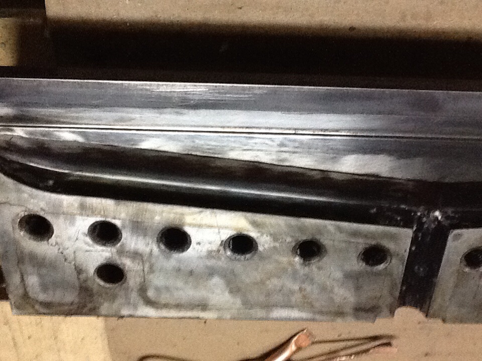

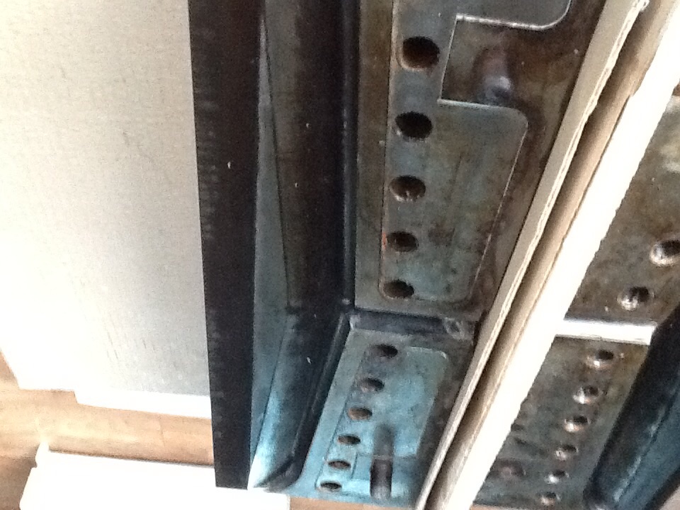

Здравствуйте Уважаемые форумчане!
Тоже планируется ремонт "головы",размер половинок 655*203*80, нужна помощь, у кого есть опыт, кто сталкивался с восстановлением плоскощелевой фильеры.
Предварительное понимание порядка и последовательности ремонтных работ мне понятен:
Расхромировка, наплавка, шлифовка, полировка, хромировка, полировка.
Стоит задача правильной постановки тех. Задания мехобработчикам.
Не меняя конструктивной геометрии внутри камеры, а лишь выводя ее путем наплавок и шлифовки для беспрепятственного движения расплава материала, чтоб не было мертвых и застойных зон , что в последствии не повлекло бы к образованию нагаров.
В первый раз разбираю плоскощелевую голову, нет у меня достаточного знания ,опыта и понимания того как должна быть устроена внутренняя геометрия камеры.
Итак по порядку:
1. Один конец края вешалки не симметричный по отношению к другой, видны следы вмешательства болгаркой, дошлифовки, на этой и другой стороне вследствие чего в вверхних чястях образовались острые углы, походу это было сделано, если я не ощибаюсь, уже после покрытия хромом, а потом просто
заполировано.
Передняя часть головы,Правая сторона
Правая сторона, увеличенная
Передняя часть, левая сторона
2. На этой же плите вверх вешалки,где переход закругления на прямую плоскость имеет ямку, на мой взгляд сделанную шлифовальным кругом болгарки а на другой стороне плиты ровно, т.е. на чясти головы, со стороны регулировочных болтов. Влияет это или не влияет на равномерность движения расплава я не знаю? , или это застойная зона?, убирать его или не обязательно?

3. Переход шейки в вешалку, обработка на одной половине не равномерная, на другой вроде бы пойдёт, но естественно в этом случае нет симметрии.
Может быть эти вещи, кроме раковин, не оказывают на качество движения расплава внутри фильеры, я точно не знаю,, но когда запускали пленку, шла разнотолщинность, которая не поддавалась регулировке задними регулировочными болтами, это мне после вскрытия головы стало понятно, в первую очередь из - за отсутствие хрома, а местами и полного отсутствия, поэтому и кромка с правой стороны толком и не выходила, выводили воздушным кристализатором кромки, и ещё шла пульсация пленки, как будто не равномерность подачи сырья, все остальные факторы были исключены такие как сырье, температурный режим, термопара, ремни, вода, амперметр, барабан, парафин, прижим.
Возможно это из - за отсутствия хрома на шейке, из - за повышенной агдезии п/э к метталлу, сырье прилипло, зацепилось, продолжением подачи шнеком с увеличеним давления отцеплялось, и так постоянно, бесконечно.
4. Какой должен быть размер зазора щели?, мы промерили он разный, правда мы проверяли при смыкании после разборки на холодную.
Какой должен быть размер щели мы сами пока не знаем. Разнотолщинность может быть как следствие неравномерного покрытия хромом так и шлифовки, говорят должно быть 0,3 ? или 0,4-0,8?, но это я считаю очень важно. кто знает, может подскажет?
5. Нужна ли сдесь термообработка металла плит для снятия напряжений в структуре металла перед полировкой формообразующей поверности для покрытия хромом?
Здесь я постарался, в основном описать поподробней вопросы мехобработки, с хромом более менее у нас есть понимание, от 30-50мкм, но я так понимаю, расчетным способом должно быть так, толщина зазора при смыкании двух плит, пусть 0,3, минус толщина хрома = в сотках или десятках шлифовка щеки щели?, может я ошибаюсь?
Надеюсь, zLOy_lamer и Maks42 отзовутся ,вроде они доки в этих вопросах.
Спасибо Всем за отзывы!

Vitan писал(а):полирнули,тепрь на хром. Уже блестит как котовы яйца☺20160827_162806.jpg
Vitan не спеши, судя по фото, вроде бы Вам оставили раковины, хром повторяет качество покрытия металла, если это так, будет выкидыаание денег на ветер, на пленке будет раздир, а в лучшем случае нагар. Это моё Имхо. Извени, эсли это не так.
Нет, все нормально, это я ее сфотографировал в смазке. Там нанесено покрытие антикорозийное. Смотрел без смазки все блестит.

#21 Сообщение zLOy_lamer » 29 авг 2016, 08:46
отсутствие хрома на шейке может сказаться только при экструзии двух и более слойной пленки, т.к. потоки будут идти с разной скоростью и по факту по полотну пленки будет распределение слоев неравномерным. отсутсвие хрома на "вешалке" уже более серьезная проблема, тут уже возможны и пульсации при выходе расплава. Также желательно проверить симетричность обеих половинок, взять кальку или другой полупрозрачный листовой материал, наложить на одну полуформу, за базу взять штифты, отрисовать по форме "вешалку", после приложить к другой полуформе и проверить совпадение рисунка "вешалки", если будет несовпадение получится типа ступеньки которая также сильно влияет на пульсацию расплава при выходе его через щель.
По толщине покрытия вы правильно считаете, толщина должна быть 20-50мкм, оптимальное 35мкм, равномерность нанесения хрома будет зависеть от качества изготовленного электрода для хромировки, чем точнее будет электрод, тем меньше будет гулять толщина нанесенного хрома.
по ширине щели однозначного ответа нет, все работают на разных зазорах, у меня одна линия работала при ширине 0,3-0,35мм, другая 0,4-0,45мм и третья около 0,7мм, на это влияет множество факторов и подбирается зазор экспериментально. Я обычно ставил перед запуском примерно 0,5мм и исходил из поведения расплава. На других производствах тоже все по разному кто-то работает при ширине зазора в 1мм, а кто-то и при 0,25мм, повторюсь, здесь влияет множество факторов касаемо каждой отдельной линии.
отсутствие хрома по краям фильеры также сильно влияет на кромку, она начинает сильно гулять по ширине, та же самая пульсация расплава налицо, отсюда постоянные обрывы кромки.
по термообработке фильеры сказать ничего не могу, не пробовал, т.к. при отрицательном результате может выйти из строя вся фильера, такой риск на себя я не брал, да и целесообразности этого как то не вижу, может и ошибаюсь.
при хромировании надо помнить главное - какого качества будет поверхность при подготовке к хромированию, такого качества будет и хром, он, как тут правильно заметили, полностью повторяет хромируемую поверхность.
последовательность проста: доводка геометрии фильеры(если есть отклонения), полировка, хромировка и снова полировка уже хромированной поверхности. Повторюсь, качество изготовления электрода очень сильно влияет на качество слоя хромирования.
как то так...

посмотрел посты повыше с фотографиями. В идеале вам надо на ЧПУшке выводить геометрию фильеры, обе половинки должны быть симметричны по "вешалке" и каждая отдельная половинка должна быть симметрична лево-право. Если найдете нормальных слесарей то может и они более-менее ровно выведут вручную, а может и дешевле будет на ЧПУ обработать у всех возможности разные...

#26 Сообщение Vitan » 06 сен 2016, 16:32
Собрали голову, вот сидим гадаем ,это нормально :du_ma_et:
Щупом мерить не стал,боюсь поцарапать хром.
в левом углу пролазиет только не в сложенном состоянии
доходит примерно к середине и дальше не идет
картонка,в сложенном состоянии заходит с натягом

Vitan писал(а):Собрали голову, вот сидим гадаем ,это нормально :du_ma_et:
Надо разбираться , мало информации, была ли мех обработка, протянулась ли полностью голова, слесаря не могли перепутать направляющие шпильки, бывает так, даже это может повлиять.,разницы в зазоре мне кажется не должно быть.
