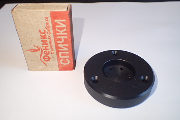

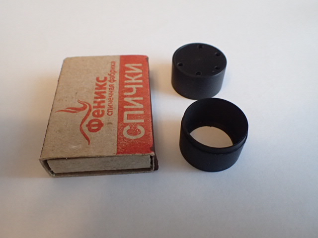

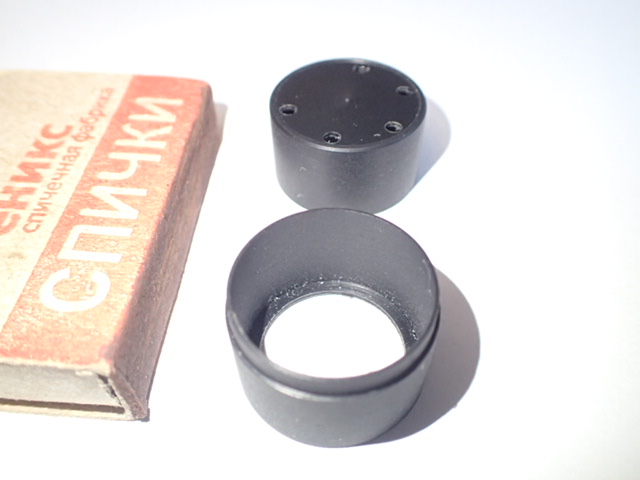

Здравствуйте
Необходимо наладить производство пластиковых изделий. Планируемое производство не больше 10 000 изделий в год, но в дальнейшем возможно увеличения количества деталей.
Варианты планируемых изделий (каждая из этих деталей планируется в количестве 10 000 шт.):
1) Наименьшая деталь состоит из двух частей. Самая тонкая часть детали составляет 0,5 мм. Вес одной детали примерно - 1 г.
2) Наибольшая деталь Самая тонкая часть детали составляет 2 мм. Вес детали примерно - 15 г.

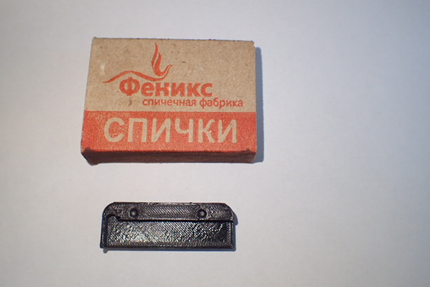

Еще пример деталей
Требования к изделиям: 1) Качественный, товарный вид; 2) Соблюдение геометрии изделия; 3) Требуется деталь, которая сможет выдержать от -60 до +60°C; 4) Изготовление за смену минимум 300 деталей.
1) Какие характеристики ТПА необходимы для качественного изготовления такого типа изделий (давление впрыска; скорость впрыска; усилие замыкания; гидравлическая система)?
2) Планируется использовать сырье - ABS - пластики (Акрилонитрилбутадиенстирол) - Композит АБС/ПК - Поликарбонат (ПК). ПК потому что есть некоторые детали которые планируются изготавливать прозрачными. Правильный ли выбор сырья?
3) Какой ТПА подойдет для этих целей?
Главная что хотелось бы осуществить это изготовление по мере необходимости.
Под эти цели насколько мне известно подходит ГШП,ВЛМ но я так понимаю качество изделия не будет высоким, и не все берутся изготовить для него прессформу. Тогда как Babyplast или Dr. BOY дорогие.
P.S. в предыдущей теме я не очень активно участвовал постараюсь исправиться.
P.S.S. Знания все еще нулевые, возможны некорректные вопросы.

У меня к Вам один вопрос: А цена изделия вас не интересует? Просто как то не понятно по подходу.
Теперь ответы:
Вам подойдёт любой ТПА с усилием смыкания от 25 тонн. За смену он может изготовить весь годовой объём, но это напрямую будет зависить от прессформы. Для переработки АВС и ПК необходима сушилка, без сушки качественных изделий не получить.
Тут главный вопрос один, на какую сумму инвестиций Вы рассчитываете и будет ли количество видов деталей равным. Если будет равным, то можно всё разместить на одной форме.
Если образцы изготовлены на 3Д принтере, то вес отлитых деталей будет минимум в два раза больше.

Изделие №1 в данный момент заказываем, цена за один комплект (1 и 2 часть) 80 руб.ПластСтер писал(а):У меня к Вам один вопрос: А цена изделия вас не интересует? Просто как то не понятно по подходу.
Теперь ответы:
Про доп. оборудования это понятно (сушилки, дробилки). Вопрос инвестицый пока открыт, планируется изготовление всех необходимых нам пластиковых деталей (на данный момент 17 различных по объему деталей).
Образцы были изготовлены из жидкого полиуретанового пластика Smooth-Cast Onyx Fast, мастер модель была сделана на 3D принтере.
