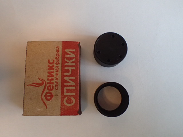

Необходимо наладить производство пластиковых изделий. Планируемое производство не больше 10 000 изделий в год, но в дальнейшем возможно увеличения количества деталей.
Варианты планируемых изделий (каждая из этих деталей планируется в количестве 10 000 шт.):
1) Наименьшая деталь состоит из двух частей. Самая тонкая часть детали составляет 0,5 мм. Вес одной детали примерно - 1 г.
2) Наибольшая деталь Самая тонкая часть детали составляет 2 мм. Вес детали примерно - 15 г.
Еще пример деталей
Требования к изделиям: 1) Качественный, товарный вид; 2) Соблюдение геометрии изделия; 3) Требуется деталь, которая сможет выдержать от -60 до +60°C; 4) Изготовление за смену минимум 300 деталей.
1) Какие характеристики ТПА необходимы для качественного изготовления такого типа изделий (давление впрыска; скорость впрыска; усилие замыкания; гидравлическая система)?
2) Планируется использовать сырье - ABS - пластики (Акрилонитрилбутадиенстирол) - Композит АБС/ПК - Поликарбонат (ПК). ПК потому что есть некоторые детали которые планируются изготавливать прозрачными. Правильный ли выбор сырья?
3) Какой ТПА подойдет для этих целей?
Главная что хотелось бы осуществить это изготовление по мере необходимости.

эксплуатация при данных температурах без или под нагрузкой?Aleksandr_90 писал(а): Требуется деталь, которая сможет выдержать от -60 до +60°C;

лучший вариант для вас: смастерить сменный пакет рабочих частей , и по мере необходимости размещать заказ на стороне.
обойдется недорого ( все рабочие части в одной обойме.)
когда "подниметесь" - можно будет задуматься о пресс-формах на каждую деталь.

У меня к Вам один вопрос: А цена изделия вас не интересует? Просто как то не понятно по подходу.
Теперь ответы:
Вам подойдёт любой ТПА с усилием смыкания от 25 тонн. За смену он может изготовить весь годовой объём, но это напрямую будет зависить от прессформы. Для переработки АВС и ПК необходима сушилка, без сушки качественных изделий не получить.
Тут главный вопрос один, на какую сумму инвестиций Вы рассчитываете и будет ли количество видов деталей равным. Если будет равным, то можно всё разместить на одной форме.
Если образцы изготовлены на 3Д принтере, то вес отлитых деталей будет минимум в два раза больше.

Прибор подвергается климатическим нагрузкам (температура +-60 градусов, влажность - 0-98% без конденсации влаги), вибрационным - 50 Гц, пластик находиться в стальном корпусе.cs-mb писал(а): эксплуатация при данных температурах без или под нагрузкой?

Изделие №1 в данный момент заказываем, цена за один комплект (1 и 2 часть) 80 руб.ПластСтер писал(а):У меня к Вам один вопрос: А цена изделия вас не интересует? Просто как то не понятно по подходу.
Теперь ответы:
Про доп. оборудования это понятно (сушилки, дробилки). Вопрос инвестицый пока открыт, планируется изготовление всех необходимых нам пластиковых деталей (на данный момент 17 различных по объему деталей).
Образцы были изготовлены из жидкого полиуретанового пластика Smooth-Cast Onyx Fast, мастер модель была сделана на 3D принтере.

С Вашим ассортиментом деталей нужно уже ТПА покупать и формы заказывать :) Кроме того, могу предложить лить детали из ПДЦПД - это медленно, но формы дешёвые, алюминиевые и наделать их можно сколько надо. Некоторое количество ДЦПД у нас имеется.

Сложно судить не зная о чём разговор. Могу сделать предварительный расчёт, если будут ЧЕРТЕЖИ деталей и материал из которого они должны быть сделаны. Хотите инкогнито, давайте в личку или на director@plastster.ruAleksandr_90 писал(а):

С точки зрения стоимости оборудования - термопластавтомат Babyplast стоит как самый маленький стандартный термопластавтомат изготовленный в КНР. Однако, стоимость изготовления литьевых пресс-форм, стоимость литья деталей и общие эксплутационные расходы - значительно ниже. Поэтому, если интересно - мы можем посчитать стоимость производства Ваших деталей на наших ТПА Babyplast
