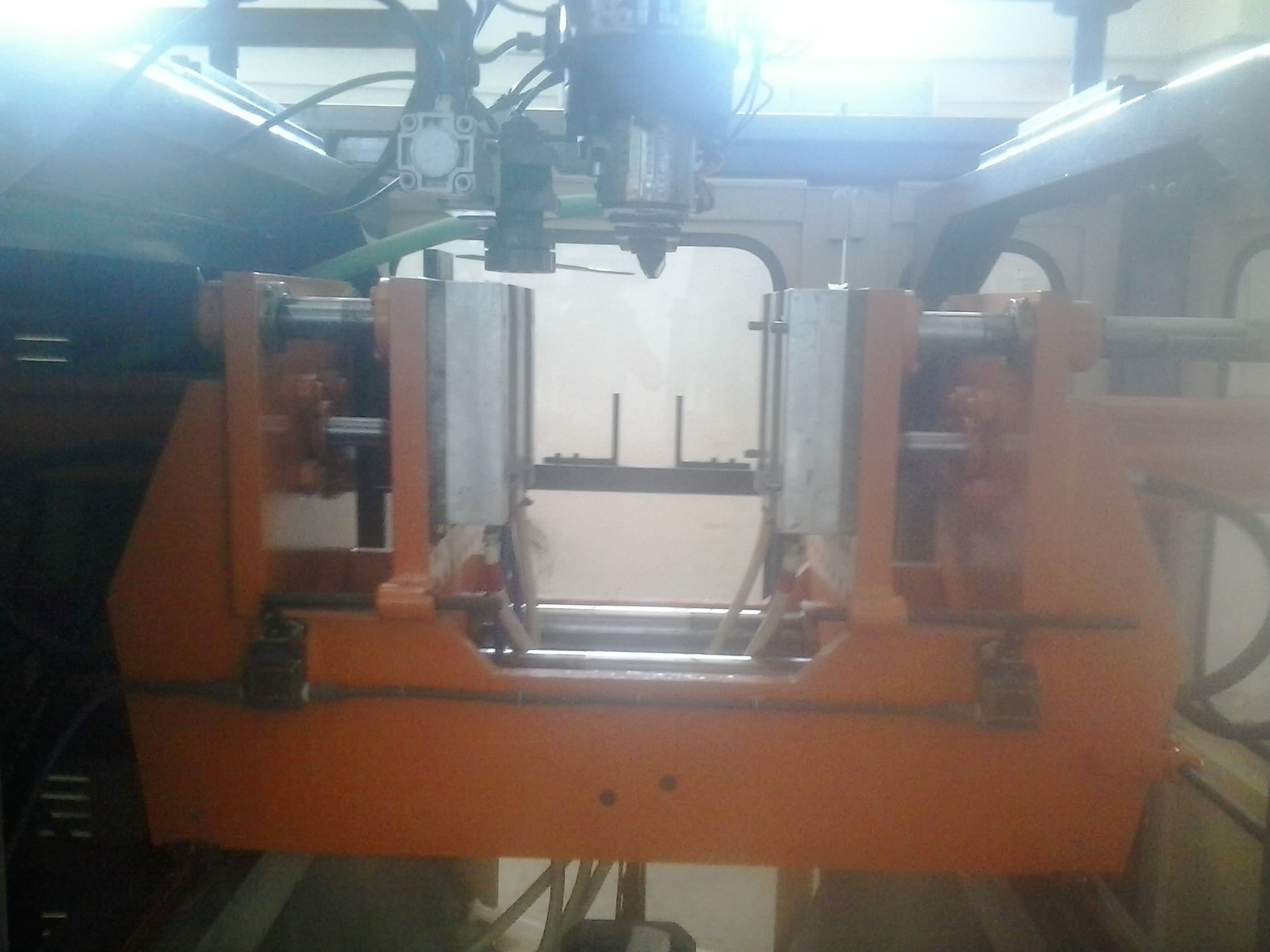

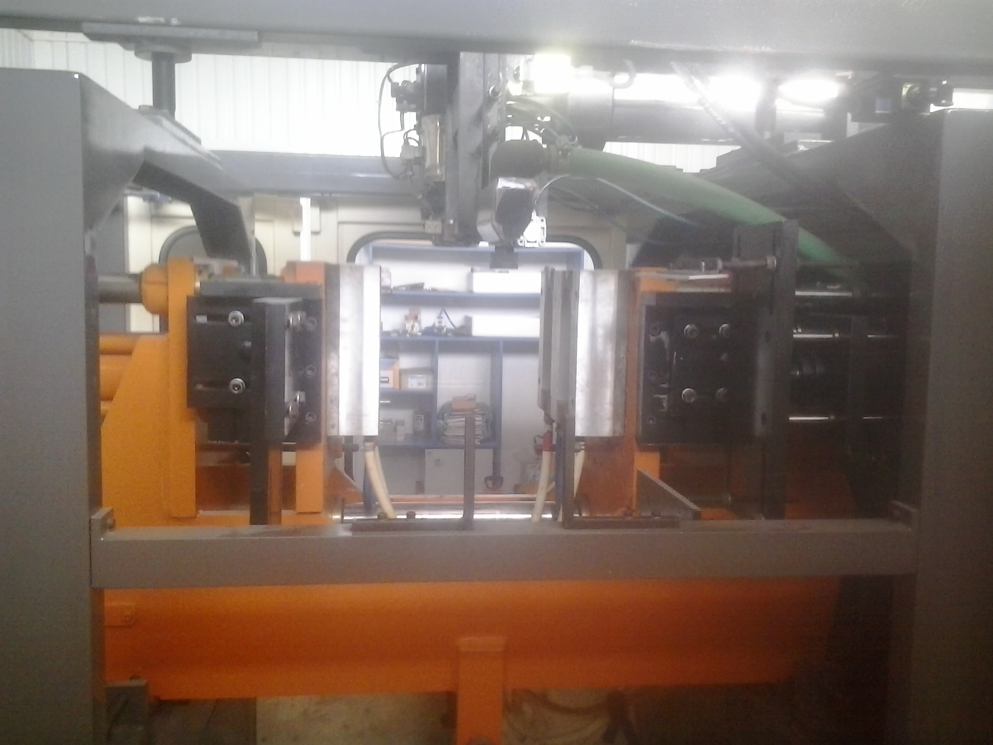

добрый день всем участникам форума. помогите установить производителя и модель машины.

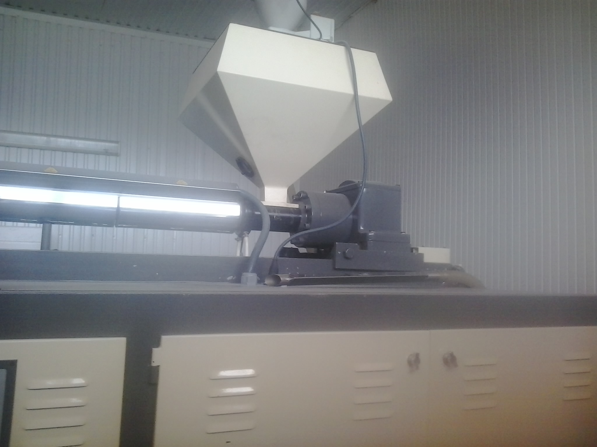

не думаю) недавно приобрели цех, вместе с ним досталась выдувная машина, планируем запустить его. никакой информации по данной машине нет. хотелось узнать производителя и модель этой машины.

очень много вопросов, так как опыта работы на таком оборудовании не имеем. Сама машина 2008 года выпуска. Было мнение что она турецкого производства. Но практически не работала. Какие масла в нем используются, нужно ли менять масло ,какое сырье лучше на нем использовать?) Буду рад любой информации.

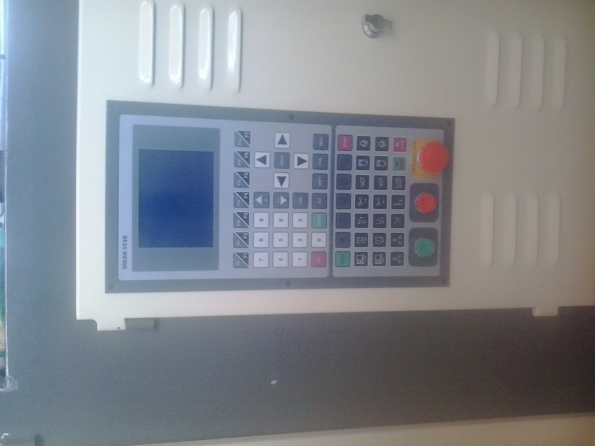

Панель оператора точно турецкая
http://www.mikrostar.com

Всю машину обследовали и не нашли табличку производителя?

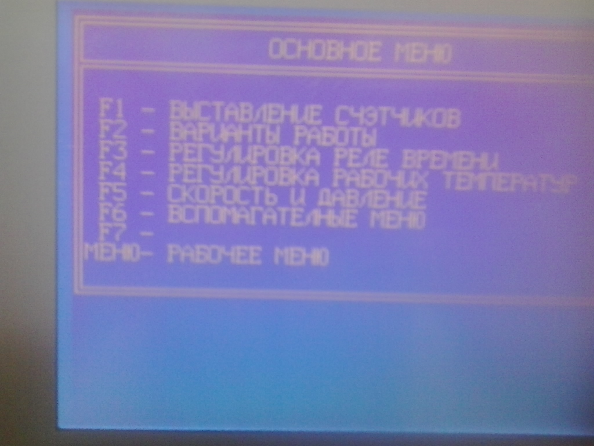

на контоллере установлен пароль и некоторые параметры не получается поменять,ест или способ его обойти кроме как запросить его у производителя?

обследовал каждый сантиметр, нечего нет. Машина поставлена в Россию Австрийской кампанией BEFA. Написал им пока тишина.

Уж слишком похожа на DEMAK http://www.demak.com.tr/urunler/extruzy ... inesi.html

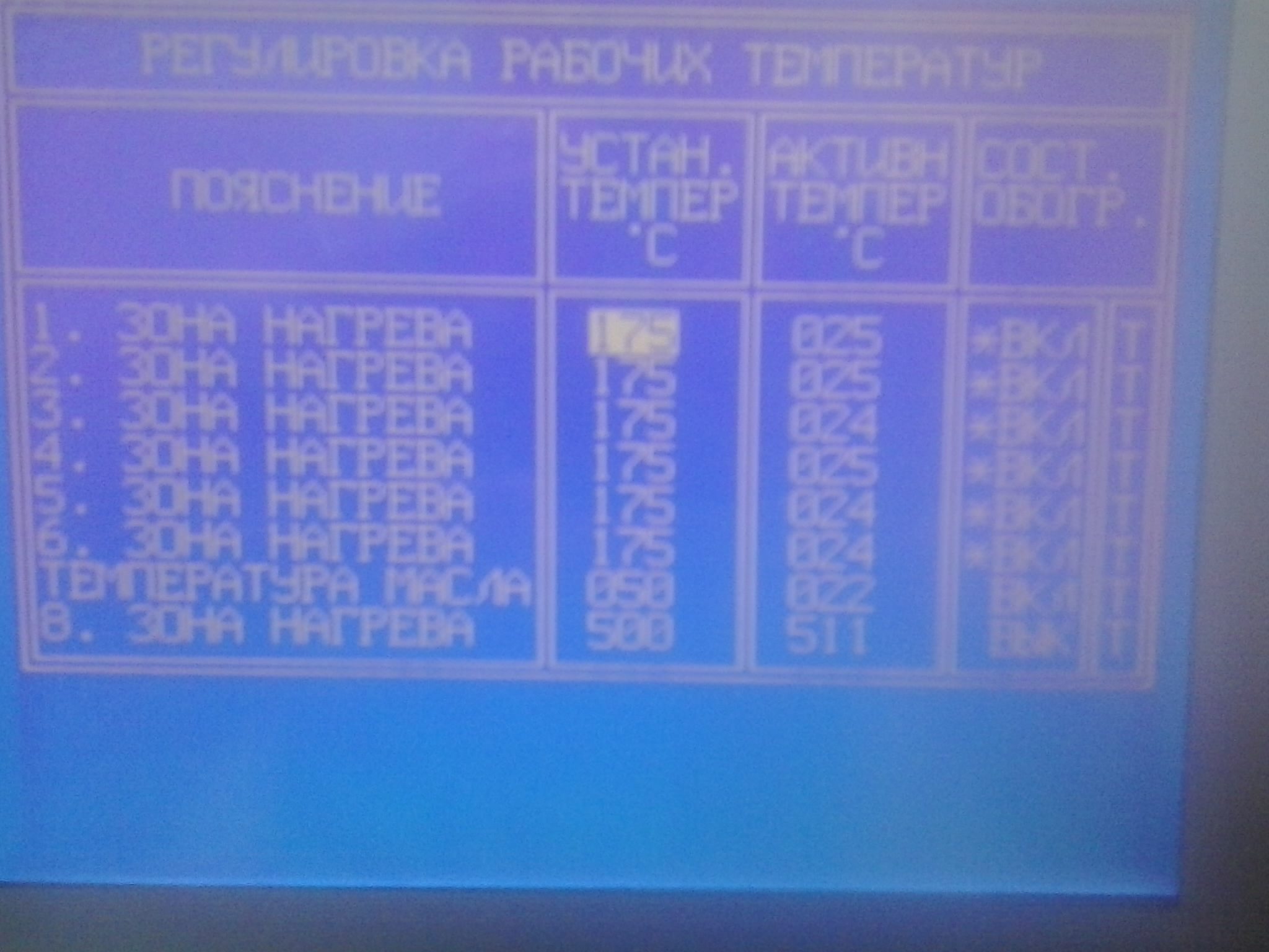

подскажите пожалуйста, средние температуры для данного сырья?. И какое давление воздуха используют для выдава бутылок объемом 0.5-1.?

Да, походу ихняя работа, спасибо большое.

Думаю что к машине нужно подводить в районе 5-6 кг/см2 (бар), а на раздув 2-2,5 бар.
По температурам на шнеке от 160 на бункере и далее +10+15 градусов на каждую зону. В зоне перехода от шнека к голове (застойная зона там больше материала) ставил завышенную температуру от190 до 220 градусов. На самой голове в районе 175- 190 градусов, причем ближе к форме температура меньше.
Греть нужно машину думаю не менее 3 часов из-за застойной зоны, иначе можно не разогретым пластиком порвать крепление головы к экструдеру.
Но лучше найти все же производителя и запросить документацию в которой есть рекомендации по температурам.

по умолчанию там стоят температуры 175 на всех зонах.Если не ошибаюсь 7 зон, есть одна зона там стоит 510. как бы понять какая зона какой части относиться. Зоны стоят по номерам.Наверное номирция начинается с бункера? 510 наверное стоит на голове. Грел минут 40, пока температура доходила до 175 на всех зонах, и начинал работу вроде нормально.

510 эта точно ошибка, материал при 300 уже разлагается. Возможно обрыв термо пары.

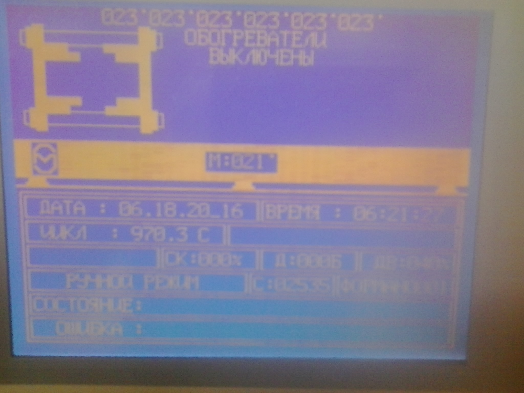

семь зон отображаюся на дисплее при включение, эта зона видна только настройках, может эта что то другое?

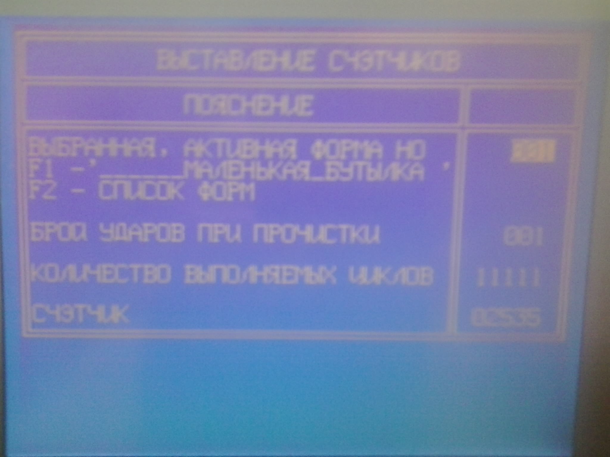

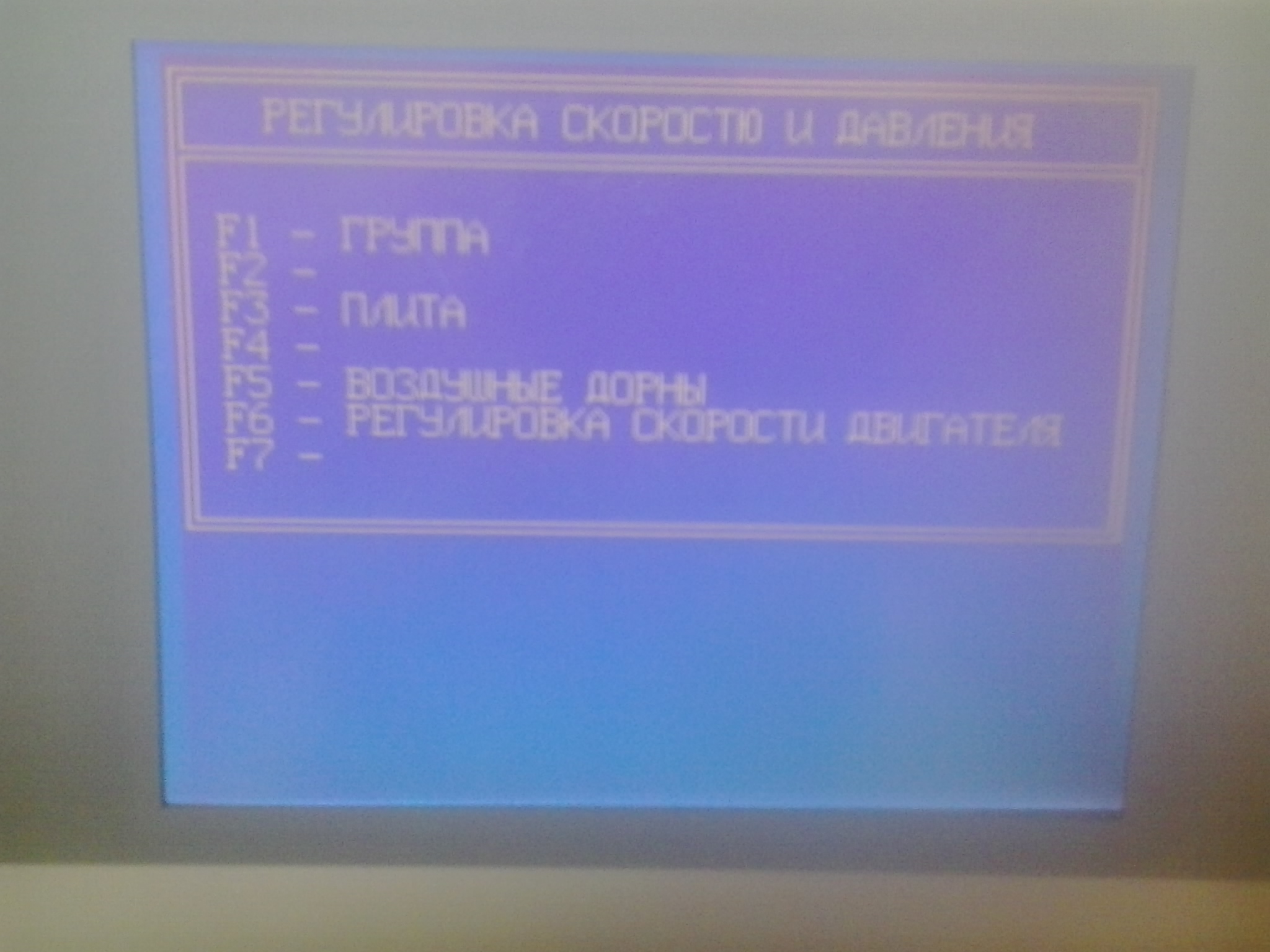

#19 Сообщение магомед » 03 авг 2016, 19:13

#20 Сообщение магомед » 03 авг 2016, 19:15
панель оператора

8 Зона. На которой 510. Просто физически отключена. Нет термопары и скорее всего нет нагревателя. Выступает в роли дополнительной или резервной.
