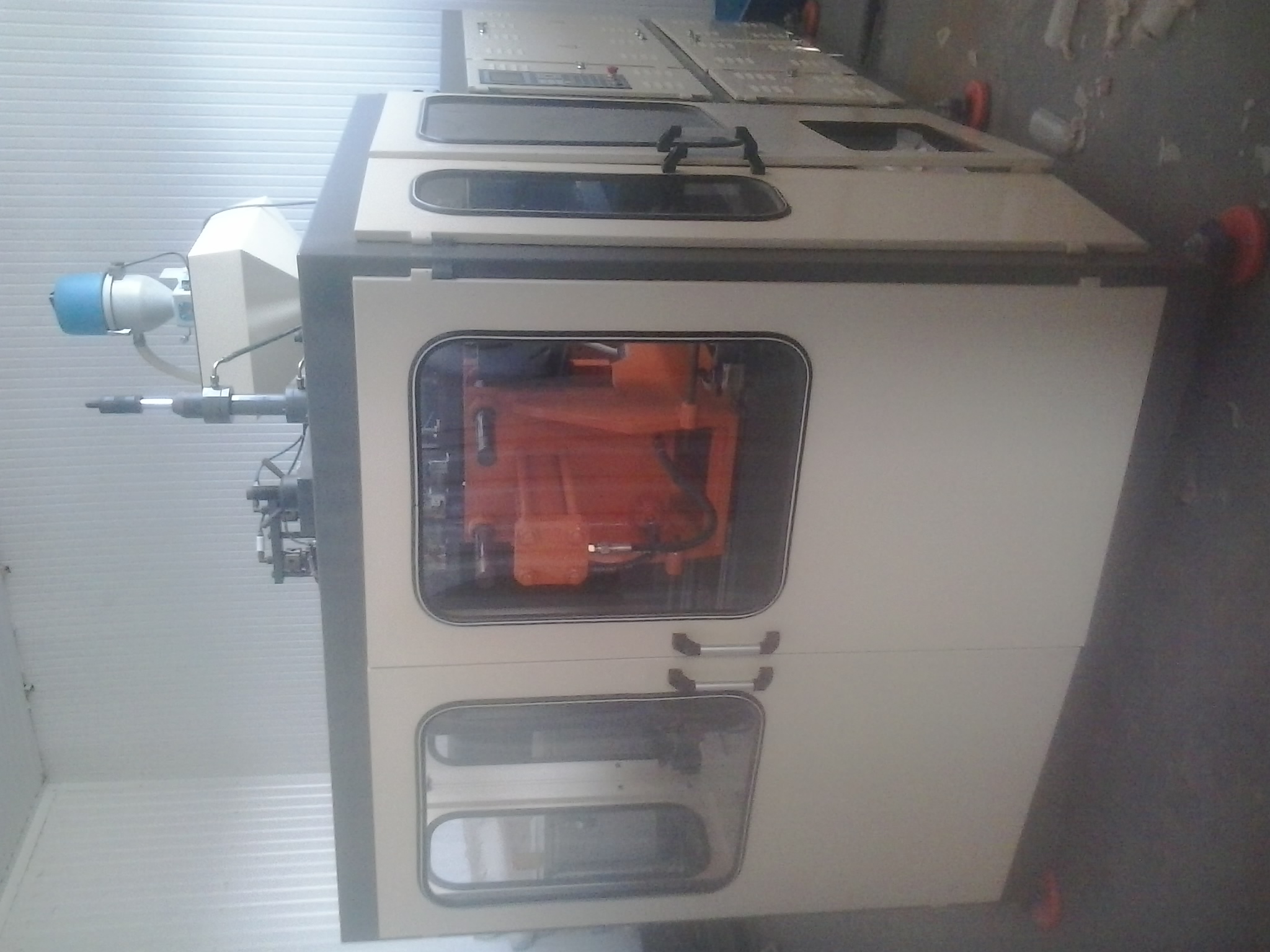

добрый день всем участникам форума. помогите установить производителя и модель машины.

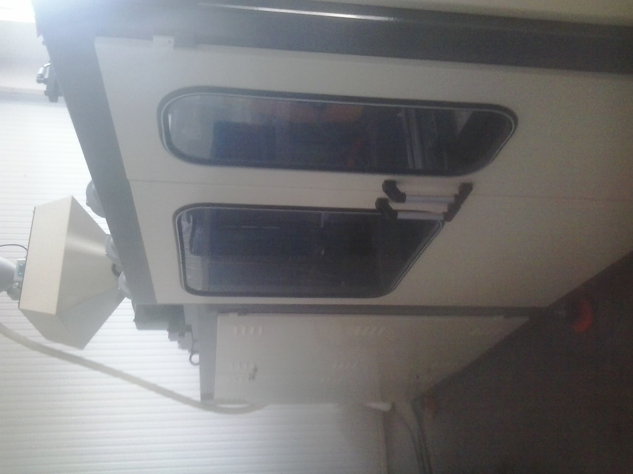

не думаю) недавно приобрели цех, вместе с ним досталась выдувная машина, планируем запустить его. никакой информации по данной машине нет. хотелось узнать производителя и модель этой машины.

очень много вопросов, так как опыта работы на таком оборудовании не имеем. Сама машина 2008 года выпуска. Было мнение что она турецкого производства. Но практически не работала. Какие масла в нем используются, нужно ли менять масло ,какое сырье лучше на нем использовать?) Буду рад любой информации.

Панель оператора точно турецкая
http://www.mikrostar.com

Всю машину обследовали и не нашли табличку производителя?

обследовал каждый сантиметр, нечего нет. Машина поставлена в Россию Австрийской кампанией BEFA. Написал им пока тишина.

Уж слишком похожа на DEMAK http://www.demak.com.tr/urunler/extruzy ... inesi.html

Да, походу ихняя работа, спасибо большое.
