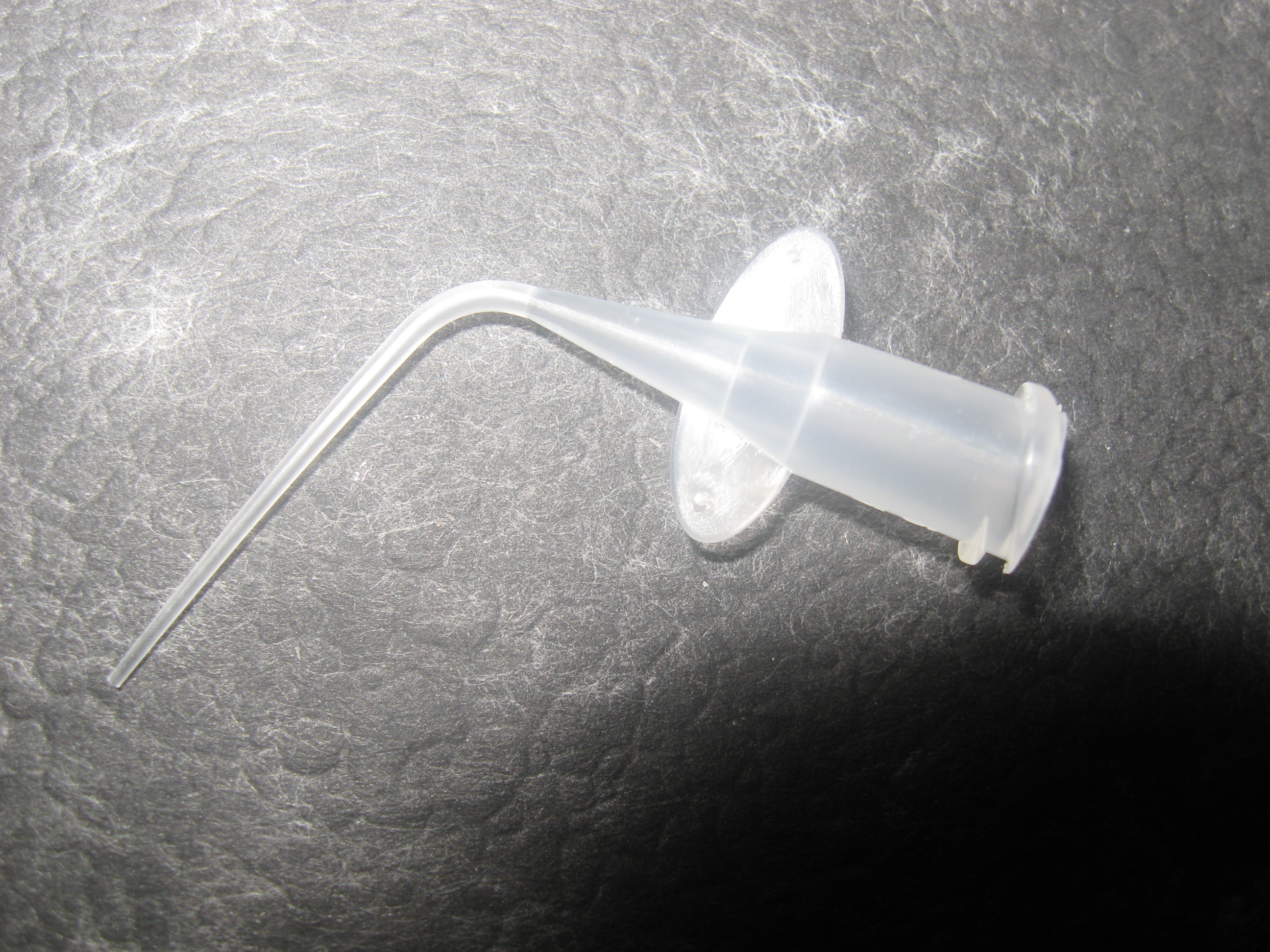

Добрый день, господа! Попалась мне на глаза прелюбопытнейшая вещица. Называется канюля. Для расширения кругозора хотелось бы знать, как это сделано. Фото прилагаю. Четко виден поясок, где соединяется деталь, полученная литьем, с деталью полученной чем-то. Диаметр отверстие на выходе менее 0,1 мм. Материал - полипропилен.

Добрый день! Интересная деталька.
Предположу, без практических/теоретических обоснований, что все сделано литьем, только вот охлаждалось поэтапно. Широкая часть (основание) охладилось быстро, сразу после литья, а вот "носик" (тонкая трубка) охлаждался после загиба либо "механическим методом", либо под собственным весом.

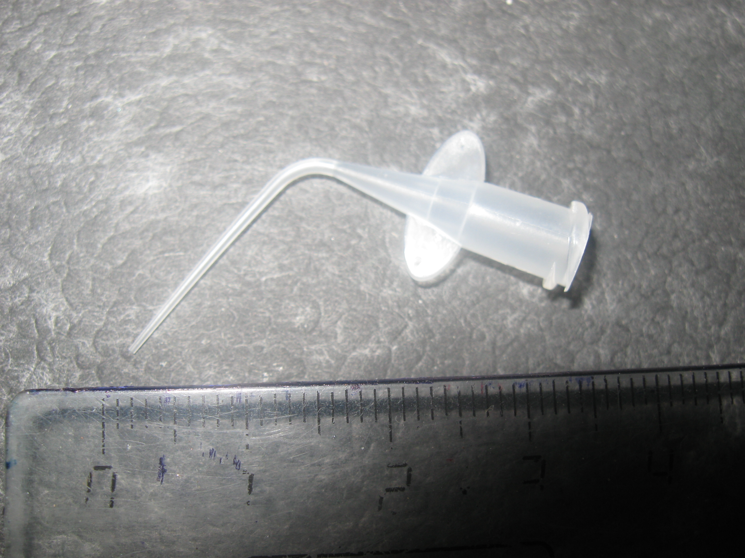

П.С. - линейка бывалая :hi_hi_hi:, сразу видно - "рабочая")

предположение - заготовка целиком сделана литьём.
Далее носик отдельно нагревался-охлаждался для механического изгиба - поэтому появился поясок (линия).
отдалённо напоминает раздув ПЭТФ бутылей из преформ ))
Чтобы проверить - разрежьте по месту линии и увидите - это спайка/сварка/склейка или целиковое изделие.

Тело канюли имеет линию разъема.
На носике линии разьема однозначно нет. По загибу вопросов нет, мне кажется местный нагрев - далее изгибание.
Четко прослеживается линия стыка тела канюли и носика. Мне непонятно как изготавливается носик, поскольку он имеет конус снаружи и отверстие тоже конусное. А также непонятно, каким методом соединить носик с телом.

XACAH писал(а):Тело канюли имеет линию разъема.
в купи-продай кидал ссылку на наконечники для многоразовых пипеток.
у них тоже нет линии разъёма пресс-формы, т.к. они выталкиваются в сторону бОльшего диаметра наконечника.
в данном случае подобный вариант.
как уже писал выше, скорее всего изделие льётся целиком.
линия стыка носика и "тела" скорее всего линия разъёма пресс-формы

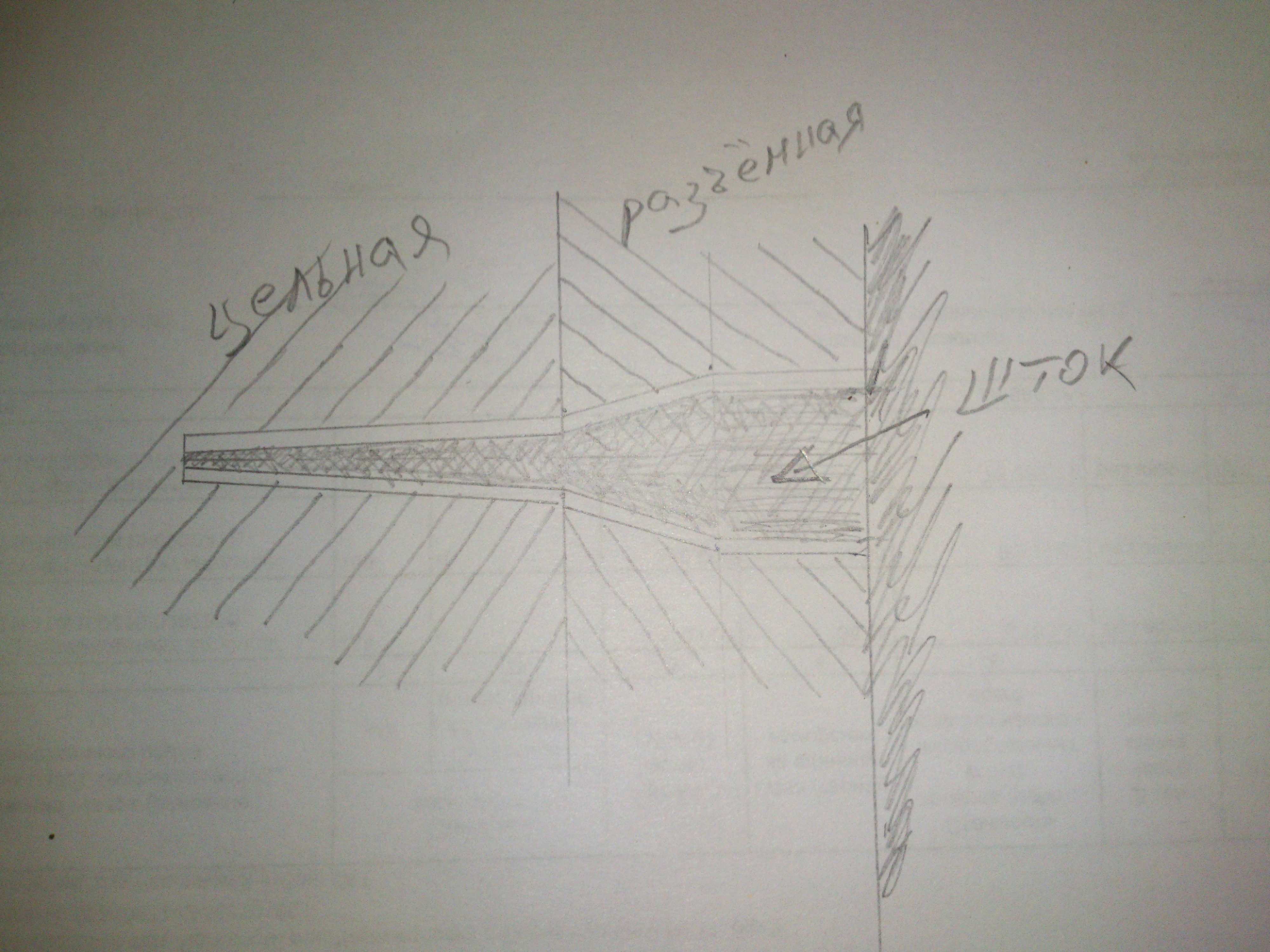

Как сформировать отверстие диаметром менее 0,1 мм? Неужели пуансон не согнет давлением расплава при впрыске? Может быть деталь отливается в таком виде, как вы говорите, НО отверстие (в носике) формируется возможно уже после литья?

Re: Как это сделано (смесь технологий)
#17 Сообщение cs-mb » 19 июл 2016, 14:23
XACAH писал(а):Как сформировать отверстие диаметром менее 0,1 мм? Неужели пуансон не согнет давлением расплава при впрыске? Может быть деталь отливается в таком виде, как вы говорите, НО отверстие (в носике) формируется возможно уже после литья?
отверстие целиком (на кончике около 0,5 мм?) формируется в процессе литья.
центральный стержень (пуансоном я неправильно его обозвал) постепенно истончается, и находится в п-ф с момента впрыска.
почему согнётся? расплав давит со всех сторон.
или я плохо объяснил, или вы недопонимаете
#18 Сообщение AAN » 19 июл 2016, 15:59
XACAH писал(а): Уважаемый AAN, поясните пожалуйста суть технологии.
Простейший вариант - отливаем заготовку с закладной проволочкой, извлекаем из формы, гнём.
