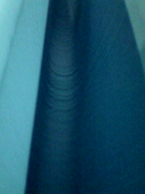

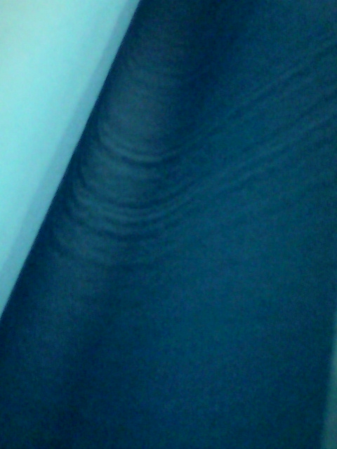

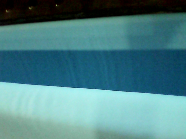

#1 Сообщение Ромыч » 21 июн 2016, 22:07
При производстве листа пнд, посередине листа идут непонятные полосы, как будто материал прошёл через сетку, но не успел соединиться в единое целое.
Как устранить или снизить эту проблему? материал - пнд лукойл 273-83
За качество фотографий извиняюсь
HELP!!!!!!!!

#2 Сообщение Maks42 » 21 июн 2016, 22:52
Вопросы:
- какая температура фильеры и расплава,
- что кроме 273-83 есть в рецептуре,
- как давно чистили фильеру,
- нет ли дефектов на внутренней поверхности фильеры.

#3 Сообщение Ромыч » 22 июн 2016, 00:52
Температура расплава, примерно 185-190 головы такая же
Что с красителем, что без него, всегда эти полосы.
ПШГ чистят часто, особенно при переходе с чёрного.
Дефектов нет. С температурами игрались по всякому и на цилиндре и на голове.

#4 Сообщение alexs » 22 июн 2016, 06:34
один раз сталкивался с такой проблемой
причиной была застойная зона и как следствие образование геликов и перекрытие проходного сечения оными
при осмотре обычно проводят только выходной зоны- на обращая внимания на зоны присоединения готовы к экструдеру- а причина изначально лежала именно в присоединительном стакане....мож поможет решить проблему.....

#5 Сообщение Maks42 » 22 июн 2016, 07:25
Попробуйте добавить концентрат процессинга и поднять температуру на выходе до 230 С.

#6 Сообщение cs-mb » 22 июн 2016, 10:27
Ромыч писал(а):При производстве листа пнд, посередине листа идут непонятные полосы,
чей суперконцентрат красителя? какая дозировка?
что ещё входит в рецептуру?
толщина листа в месте дефекта такая же как и по краям?

#7 Сообщение тормунд » 22 июн 2016, 13:43
Ромыч писал(а):посередине листа идут непонятные полосы
Как ниже верно подметил:" alexs » 22 июн 2016, 08:34"
Ищите не корректно работающую полупару нагрева и проверте всё входящее в машину электричество.
Как верно подметил: "Maks42 » 22 июн 2016, 09:25"
Задерите температуру и увидите глазами как поведут себя "полосатости".

#10 Сообщение lvbnhbq » 11 фев 2020, 09:24
Подобный дефект периодически появляется в течении последних 3х лет на 273 Казань от партии к партии. Одна партия хорошая другая с разводами хотя показатели в норме. Партии с разводами пробовали на китайских и итальянских линиях на разных режимах . Разводы минимизируются но полностью не устраняются. В Казань писали , общались по данной проблеме но она так и не решена. Для листа на формовку в запасе держим ПНД293-285д на нем проблем нет.

#11 Сообщение Ромыч » 11 фев 2020, 21:15
Себастьян писал(а): 10 фев 2020, 20:24 Каков результат проб? Если убрал полосы, напиши, какими действиями. А так только интрига осталась.
Походу от 273 лукойла остаются косички посредине листа, как будто после прохождения сетки шибера, на листе остаётся след от не до конца выглаженных "макарон" от сетки... как-то так))).
только увеличение температуры массы снижает этот эффект, но не значительно

#12 Сообщение Maks42 » 11 фев 2020, 22:12
Значит надо мешать 273 с любым более текучим экструзионным ПНД.
