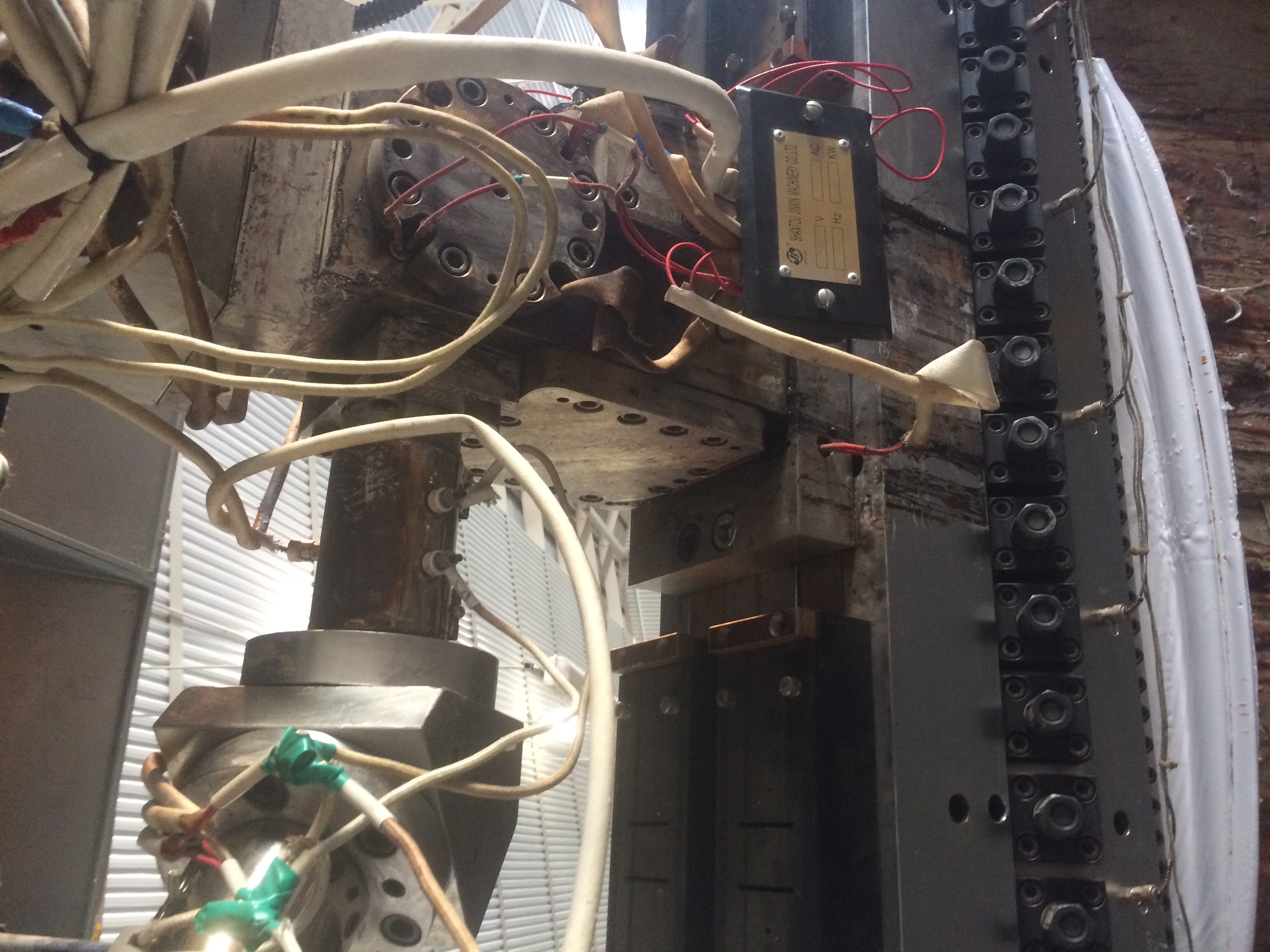

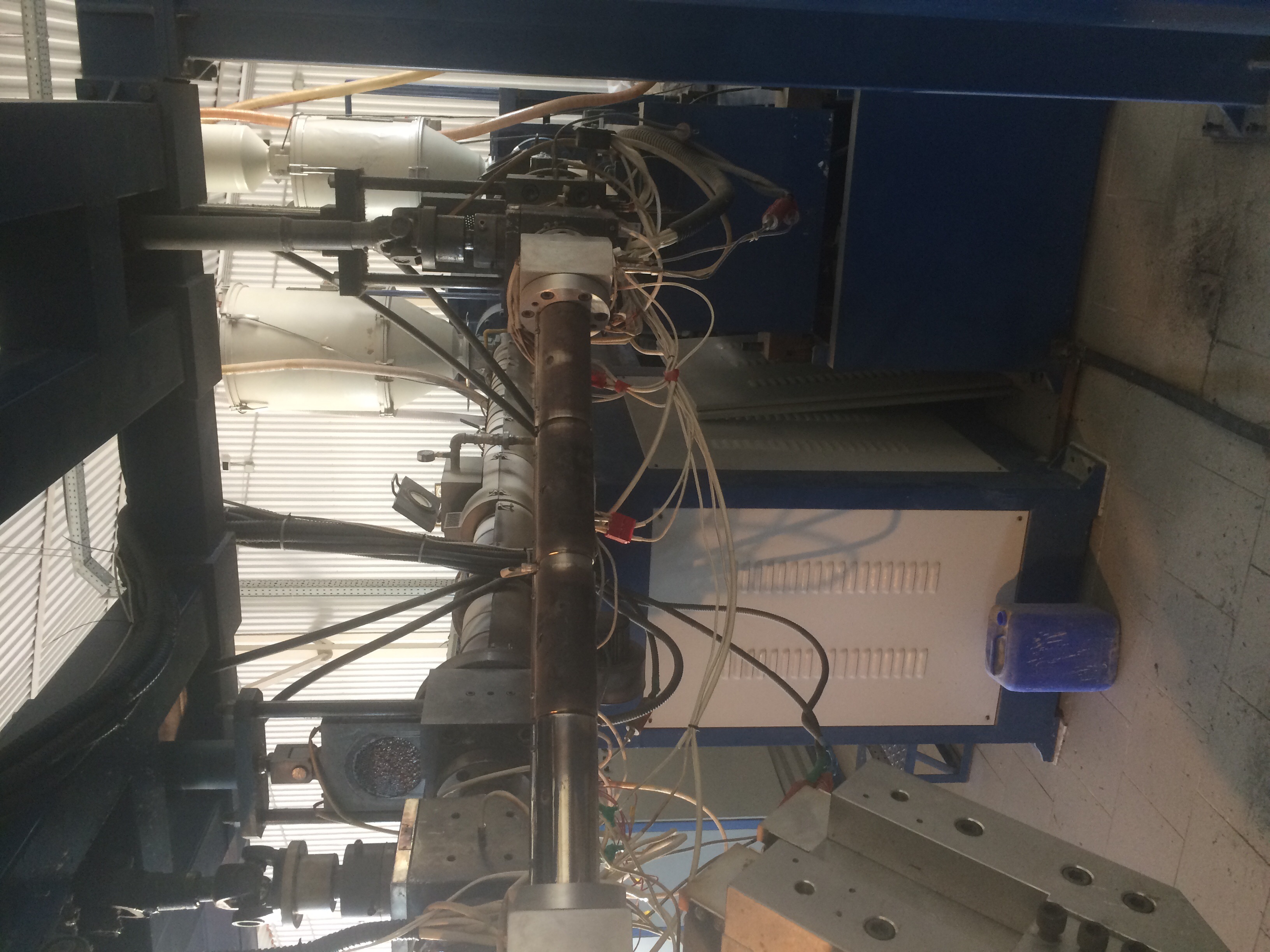

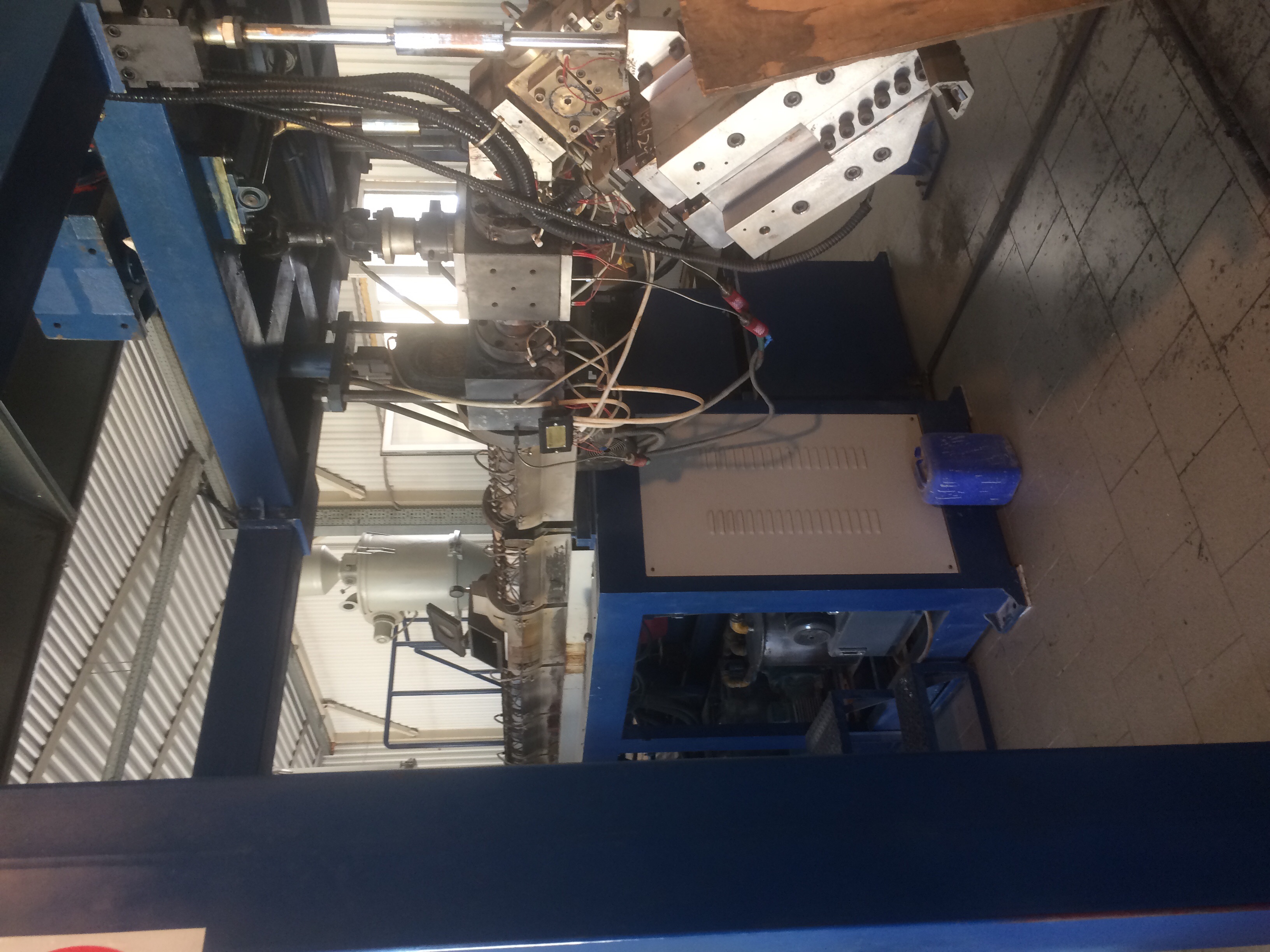

Добрый день! Мы используем соэкструзию для изготовления листов из АБС и ПММА. Что вы имеете ввиду: ПММА вытаскивает все остатки АБС. Основной слой - АБС (диаметр шнека 120), ПММА - шнек 75. Для того, чтобы запустить ПММА мы полностью отключили охлаждение рубашки (загрузочной зоны). Когда запускаем АБС без ПММА, то материал выходит ровный без изъянов, но стоит только включить ПММА, то происходит разрыв расплава ( такое ощущение, что ПММА вытягивает АБС). Экструдер для ПММА из 5 зон с дегазацией. На первой зоне температура 255, при меньшей двигатель не тянет - останавливается. есть также смена сетки, насос расплава и каналы. На каналах, ближе к зоне соэкструзии, температура сброшена до 228. ПТР АБС - 15, ПТР ПММА - 3 ( не можем поймать их нормальное сочетание)

На первой зоне также стоит 250 и снизил до 5-ой зоны до 236. А вот насос расплава и 4-к канала поставил по 240. Глянец (пмма) стал выравниваться, на зоне соэкструзии тоже поднял до 240. Но теперь через 2,5 часа работы давление на абс падает до 0 и не поднимется, приходится останавливаться. Постараюсь выслать вам фото оборудования. Скажите, а как выглядит механическая чистка?

Я думаю, что если ПТР АБС у вас реально 15 (обычно при 200 С, 10 кг), то при температуре переработки (230-250?) он превращается в воду и не создает давления. ПММА его попросту передавливает (т.к. при этой температуре он еще довольно густой).
Как вариант - можно попробовать выставить низкий профиль по экструдеру АБС (что-то около 150-190), если двигатель справится. Лучше, конечно, АБС с "правильным" ПТР (до 5) найти.
