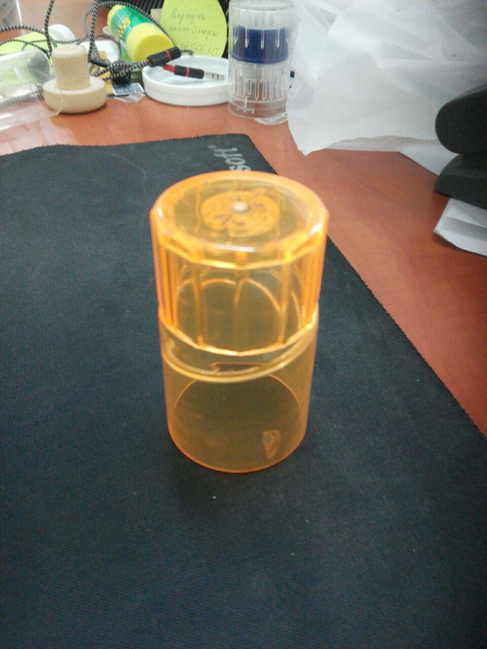

Здравствуйте! Можете посоветовать компанию, которая сможет продать в Москве (или Алматы) концентрат красителя для поликарбоната.
Изделие литьевое. Марка ПК - Lottechem PC-1220R
Температура переработки 320*С
Само изделие - корпус от гуала колпачка
Требования к выгоранию невысокие (водка хранится обычно в коробках).

Дело в том, что (может хотя я и не прав) ..
Если в поликарбонат добавлять краситель на полимерной основе из полиэтилена (как обычно их и продают.. в том числе и у нас) - то полиэтилен при 320* сгорает и его гарь меняет конечный цвет. К тому же, он отрицательно влияет на оптические свойства поликарбоната.
Поэтому, скорее всего, нужна основа из поликарбоната.
У Барса на сайте нет таких позиций.. ну попробую повопрошать у них

Обратился в гамма-пласт, предложили краситель на основе ПК
обратился в барс - предложили на основе ПЭТ (в принципе в диапазон температур укладываемся)

в вашем случае на ПЭ использовать нельзя, как вы сами заметили, ухудшается прозрачность, появляется мутность.Hazard писал(а):Дело в том, что (может хотя я и не прав) ..
в идеале, супер должен быть на основе ПК.
если страсть как хотите удешевить, то можете попробовать на основе GPPS

Даже на основе ПК, при такой температуре(320) могут быть проблемы некоторые красители на основе ПК перегорают при температуре 280 градусов, обратите внимание на стойкость СК к температуре переработки. Нельзя передерживать в сушилке.
На другой основе думаю будет еще хуже.
