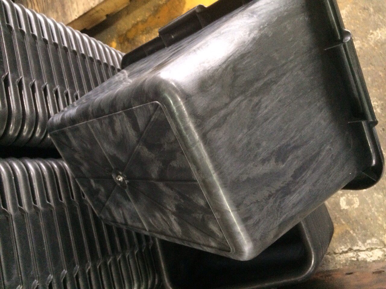

Перерабатываем фруктовый ящик, от дробления до изделия. С недавних пор на изделии стали появляться такого вида разводы. Мы всегда добавляли 15-20% агломерата стрейч пленки в дробленный ящик до того как сделать гранулу. Раньше этой проблемы не возникало.... мы думали, что это влага, но влаги нет. Нашел на форуме, что это в составе ящика ПЭ, наполненный каким то г....ом и при флотации он тонет, но при флотации тонет 50% дробленного ящика. Может кто-нибудь знает как сделать изделие из этого материала глянцевым и придать ему товарный вид???

Напишите, что это армирующие нановолокна, типа ноу-хау.
Или красителя пробовать добавлять при гранулировании.
Другого наверное тут ничего не получится

Добавьте больше вторичного стрейча, из легкой экзотики можно попробовать добавить: Стирофлекс, концентрат осушителя.

у вас при дроблении среди пп попадает ящик пе , всего типов фруктового ящика чуть больше десятка, сфотографируйте ваши ящики и скиньте в лс.

у нас ящик приходит с сетей, там конкретный микс.... но раньше этой проблемы не было. Осушитель проблему не убирает. Если добавляем стрейч больше 20%-изделие становится жидким. В икее видел ведра из этого же материала, пахнет также не хорошо )))) но изделие блестит.

Если работать с таким материалом придется долго, то я разобрал бы ящики по цвету и внешнему виду. А потом дробить, лить и смотреть на результат. Исключая неудовлетворительный.

Очень похоже на влагу, пробуйте всё же сушить. если тонет- это может быть в наполнении мел, он тоже иногда даёт мутность попробуйте увеличить текучесть, добавляя разные модификаторы переработки вторички или пироксид, но он мне не очень нравится экперименты в разумных пределах- великая вещ. Успехов!

при высокой остаточной влажности, образуется специфический дефект "серебрение", который сложно спутать с чем-нибудь другим.
прочностные параметры (если измеряете) различаются?
попробуйте добавить ~2% эрукамидной скользячки

похоже на несмешение, разнородные материалы, для смешения разнородных материалов можно поискать совместитель. скорее всего смешали вторичку пп и пэнд.

Судя по полученным результатам, там огромное количество сшивок. Возможно от многократно переработанного материала, возможно от примесей иных пластиков, стирольных или еще каких. :ne_vi_del:
Ранее, в аналогичных случаях, на смеси разнородных полиолефинов, такие проблемы решались на раз. В данном случае - фиаско... :du_ma_et:

Единственное что проблему решает- добавление 20-30% майонезных ведер (высокотекучий пп)... и цикл сокращается и вид у ведра идеальный. Но на рынке нет такого объёма ведра.

выходит, что на имеющемся сырье у вас ухудшается гомогенизация расплава.
попробуйте увеличить время нахождения расплава в тпа, можно также попробовать повысить температуру переработки
