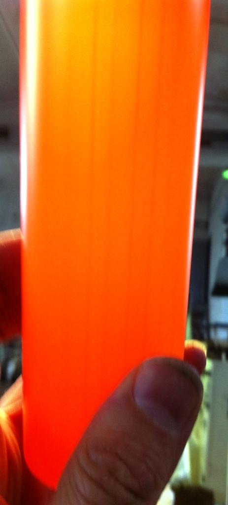

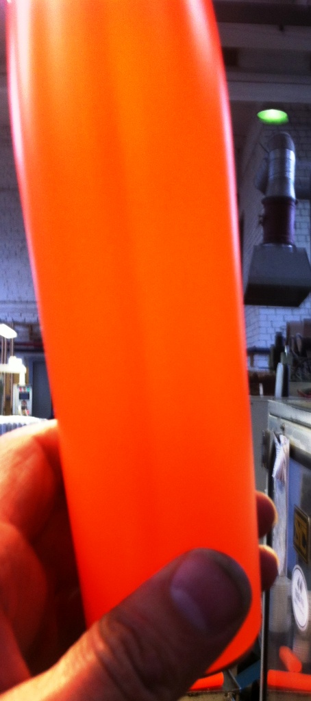

всем доброго дня.
есть проблема. выпускаем флаконы применяем один из флюоресцентных СКП. при его применении происходит изменение цвета.
температуру снижали. машину чистили. все равно минут 20 - нормально. потом появляются полосы . может кто что подскажет?.

Добрый день! А краситель кто выпускает? Потому, что как Вы пишете сами, что все что возможно технологически,Вы , сделали, напрашивается только один, что дело в красителе и второй момент на каком полиэтилене он сделан.
Re: изменение окраски изделия. как бороться?
#3 Сообщение cs-mb » 26 апр 2016, 14:33
kei0112 писал(а): есть проблема. выпускаем флаконы применяем один из флюоресцентных СКП. при его применении происходит изменение цвета.
если дозировку не снижали, а происходит осветление, то скорее всего дело в выгорании одного из компонентов ск.
какая термостойкость по паспорту у ск?
на других цветах такого не происходит?

на осветление не смотрите- волнуют образующиеся полосы.
паспортных данных нет.
другие цвета имеют другие основы.
волнуют именно флюоресцентные СКП.

сегодня утром пришел - процесс стабилизировали.температура: от 190 на экструдере до 175 - голове. 4% скользящей добавки (баско - скользящая добавка ПФ 0012/01 ПЭ). осталась не ярко выраженная полоса (как на втором снимке). вроде стабильно.

а сегодня закончилась "скользячка" - все вернулось на круги своя.

ликвидировать данный дефект возможно путём улучшения гомогенизации (как вам прекрасно известно)
а вот как именно это сделать, совсем другой вопрос
