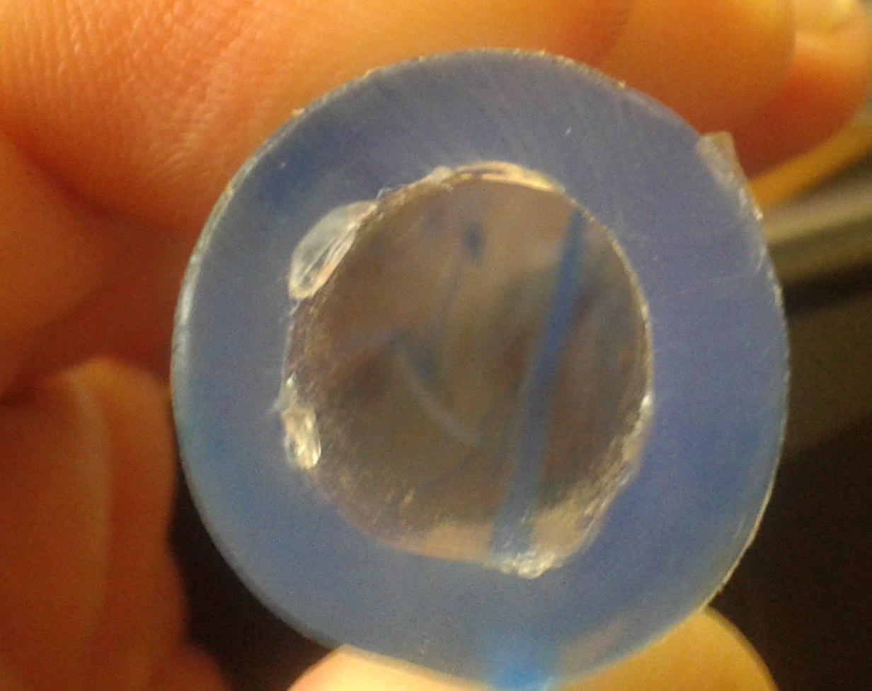

Здравствуйте!
Вопрос, собственно, сырьевой. Есть трубка (шланг) прозрачная мягкая толстостенная (образец), такие используют для перегонки жидкостей и т.д. Вопрос по сырью - подскажите производителей сырья пластифицированного пвх и силикона (сырьё только пищевое), и второе - вдоль трубки "идёт" синяя полоса (маркировка, видимо, какая-то), но полоска ( ширина 2 мм) не просто нанесена красителем, а немного выпуклая (если сложно объясняю, попробую сделать фото). Вот как сделать нанесение на трубке просто красителем (промаркировать)?
P.S.: предположение - эта "выпуклая" полоска, может быть, прожжена ещё в фильере (материал трубки и полосы, скорее всего, один и тот же).

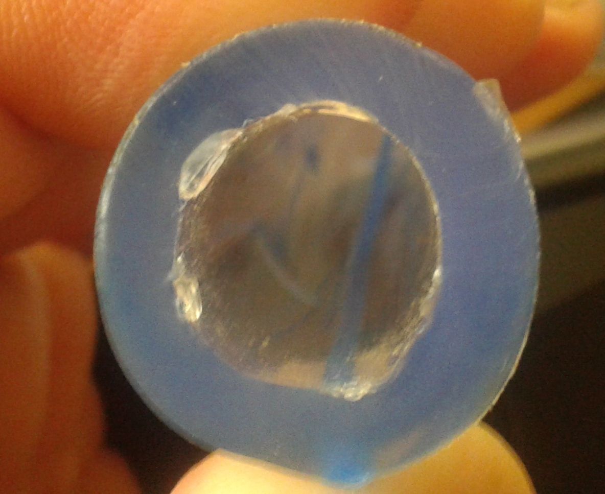

Вот это изделие. Если плохо видно, выложу в другом качестве.

Коэкструзия - это когда несколько слоёв в изделии.Sergpolimer писал(а):коэкструзия
А маркировочная полоса - это маркировочный экструдер - в разы разная производительность экструдеров.
Sergpolimer
- Сообщения: 1952
- Город: Не определился
- Благодарил (а): 154 раза
- Поблагодарили: 290 раз
Re: Мягкие трубки (предположительно пвх)
Все верно,
На фото представлено как минимум 2 слоя,
В данном случае, вероятно, изделие получено:
- за один проход,
- с использованием, как минимум, 2-х экструдеров различной производительности,
- один из которых формирует круглый профиль в виде трубки,
- второй наносит продольную полосу,
На фото не видно, однако не исключено, что изделие содержит и другие слои, например, антикислородный барьер, клеевой, армирующий и др.
- за один проход,

Относительно толстостенное и голубоватого оттенка. Какая твердость по ШОР А? И это, ведь, не медицинского назначения, да?Куролесов Василий писал(а):...
На ВХЗ есть и "Элигран прозрачный технический" с голубым оттенком, причем думаю можно, даже, будет степень цветности повыбирать, при необходимости. По твердости ШОР А 2 или 3 варианта было.

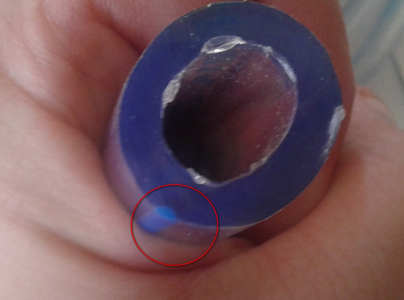

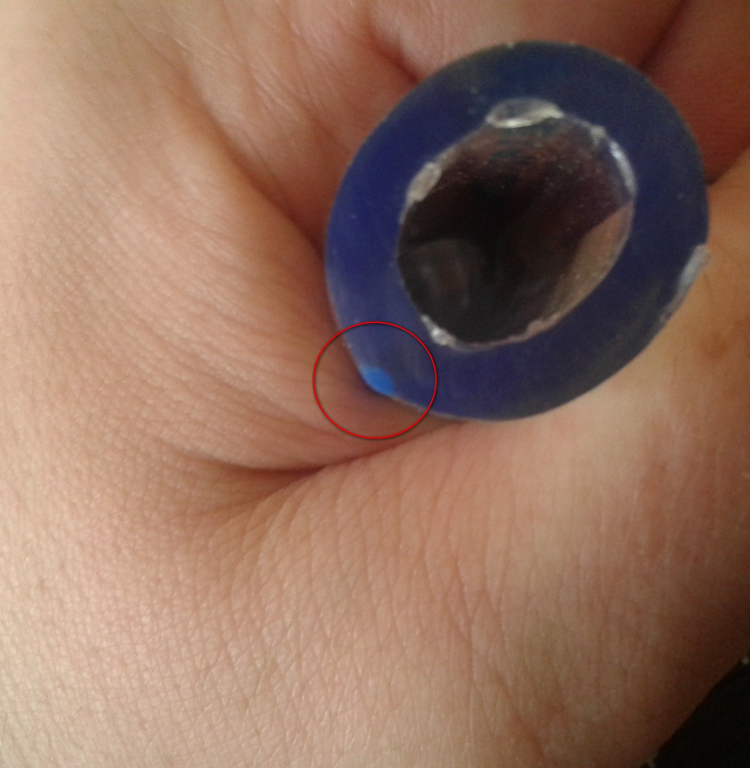

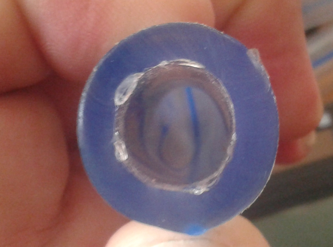

Дополнительные изображения. Постарался по чётче сфотографировать срез.

По срезу вообще ничего сказать нельзя. Фиолетовый пигмент можно куда угодно положить.
Мне кажется, что при такой толщине стенки ничего не будет ему ни от кислоты, ни от щелочи при 85С, если без нагрузки промывать. Но проверить как Макс говорит стоит. Надо еще покумекать о пластификаторах и их количестве. Мне кажется, что ДОФ тут не обойтись, а больше 7 phr жидких пластификаторов при повышенных требованиях к теплостойкости тоже не стоит пробовать.
ИМХО, ку силиконов не сильно классная стойкость к кислотам/щелочам. Если не ПВХ, то плавкие фторопласты.
