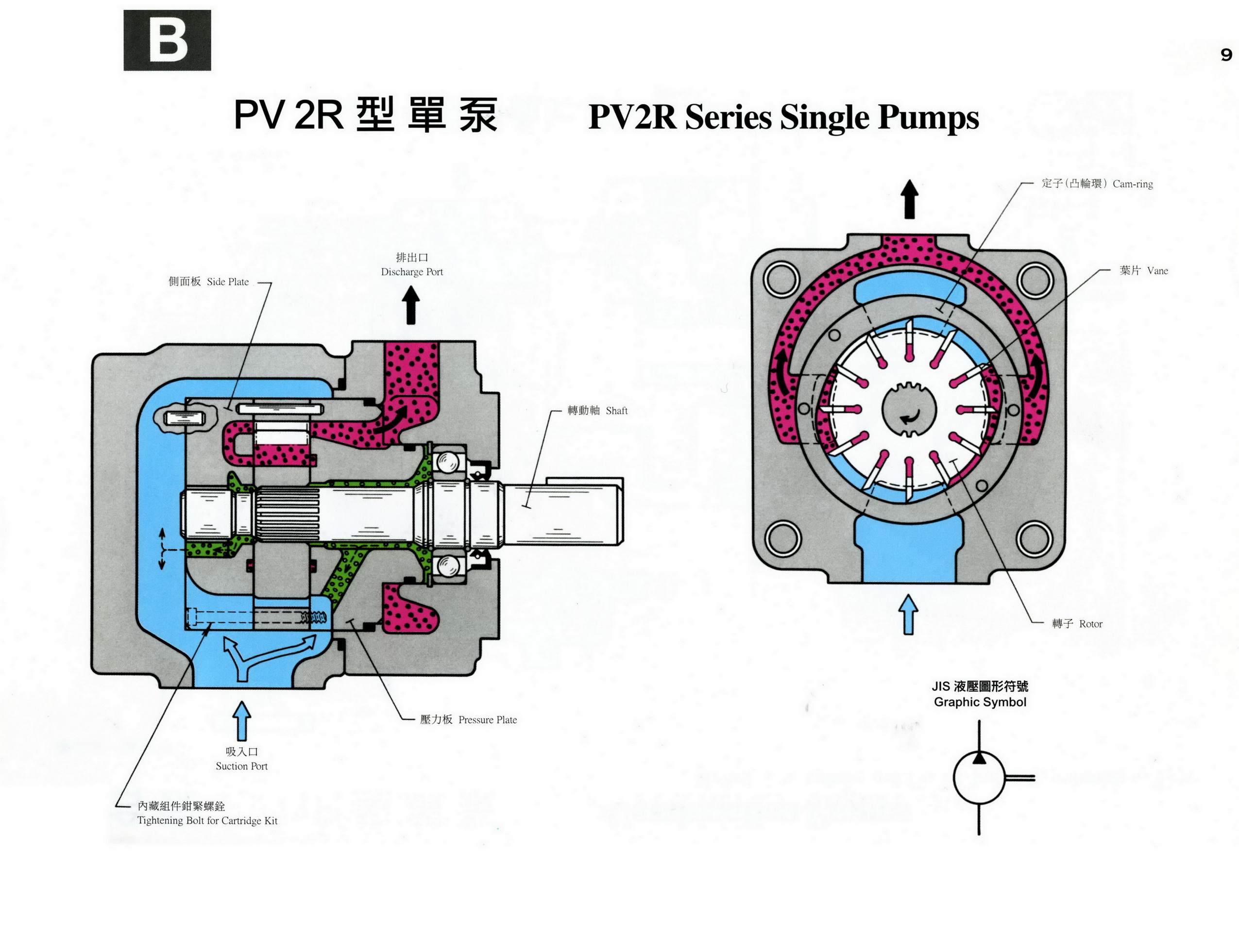

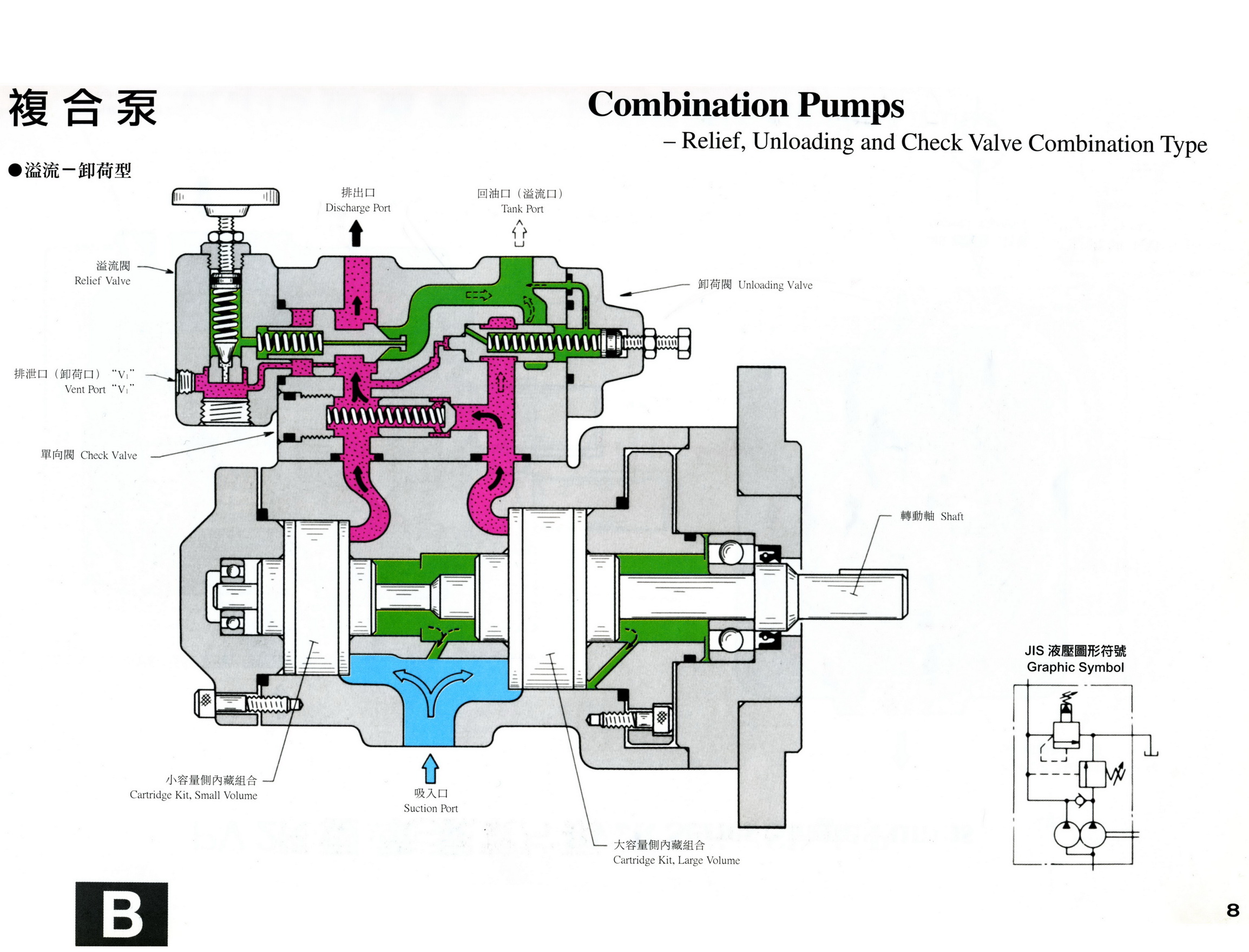

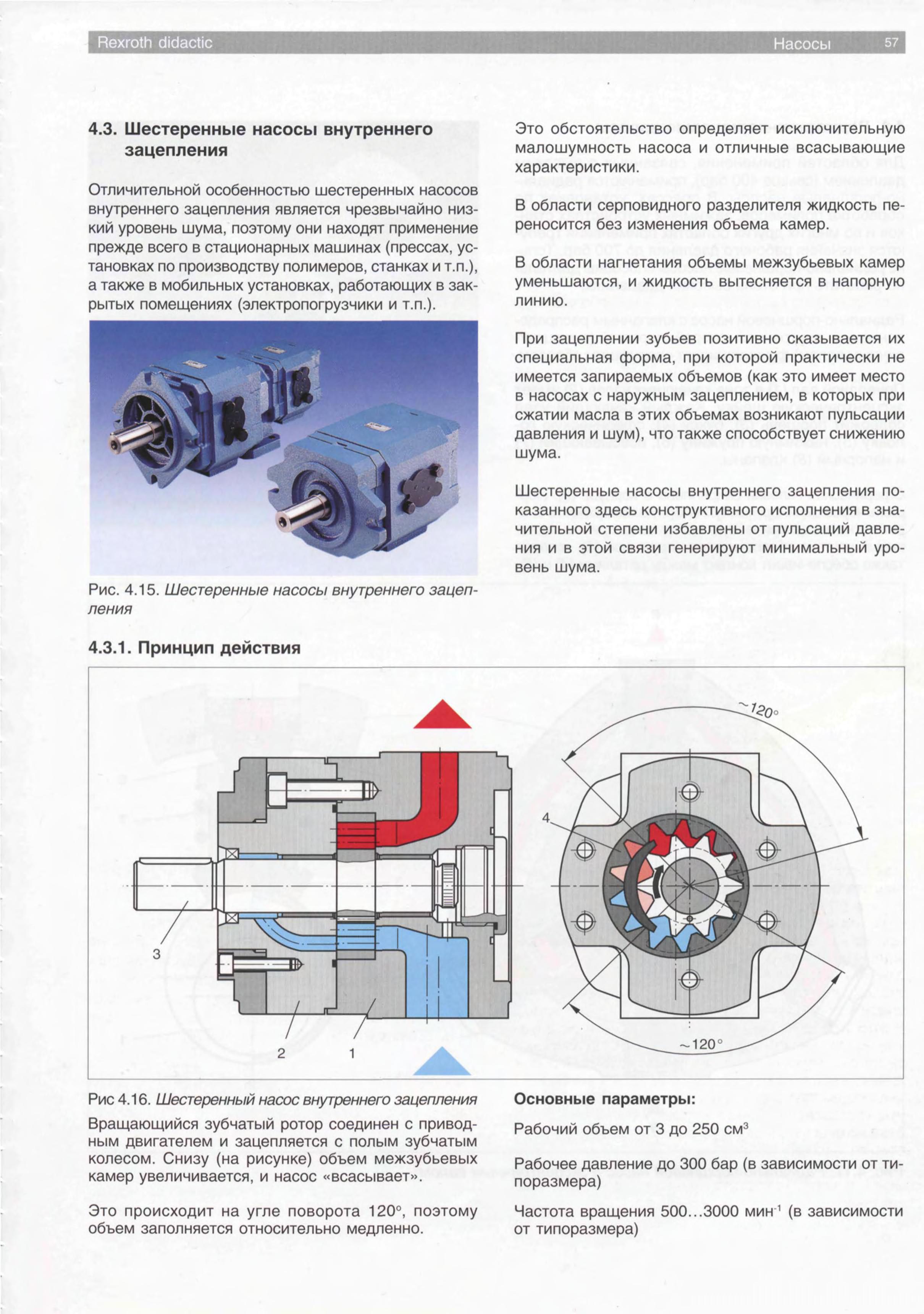

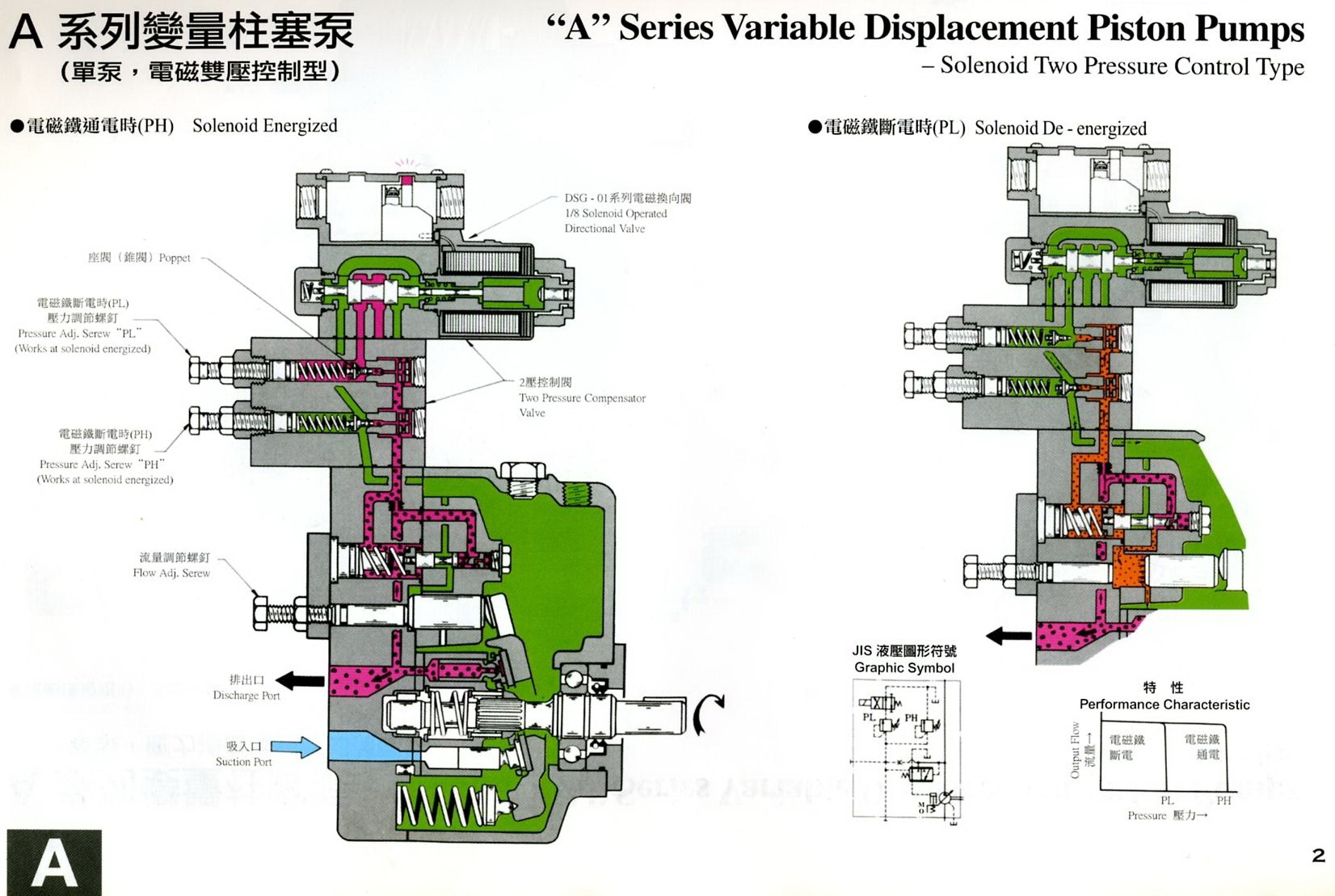

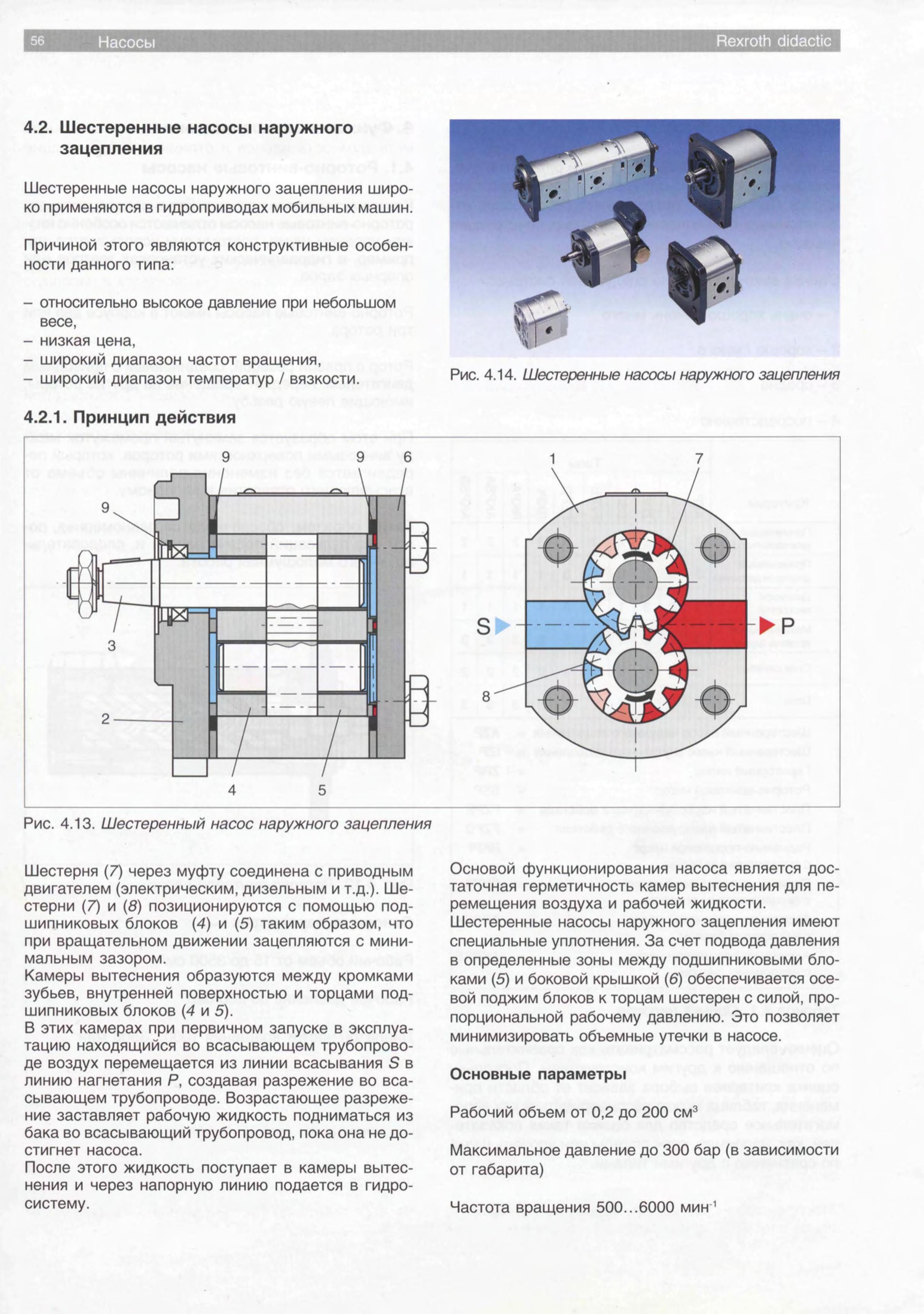

Зона на уплотнении вала насоса находится в состоянии разряжения или подпорчика в зависимости от конструкции насоса, вязкости масла, температуры масла, пробега насоса в часах-годах. Подсос воздуха по валу насоса очень распространенная неисправность. Даже новый насос ( некоторых вариантов) способен подсосать воздух по валу при холодном пуске и очень большой вязкости масла. А БУ с пробегом тем более. На холостых оборотах подсос интенсивнее , под нагрузкой шум громче но подсос меньше ( зависит опять же от конструкции насоса)
Торцевые плановые утечки с качающего узла заведены в линию всасывания , линия всасывания контачит с уплотнением на валу.
Aliens
Re: Haitian насос
#21 Сообщение Figaro » 14 апр 2016, 17:45
ЗЮМ писал(а):Зона на уплотнении вала
ЗЮМ - катушку с "барабашкой" помните? :mi_ga_et:
Гидросхемы бы этих машин сравнить...
Сообщения: 5734
Благодарил (а): 614 раз
Поблагодарили: 836 раз
Re: Haitian насос
#22 Сообщение ЗЮМ » 14 апр 2016, 18:09
Есть такие конструкции насосов, в которых подсос по валу исключен только может погнать по валу масло. А как определить если нет стенда ни стационарного ни портативного. Только разъединив линию нагнетания , нарастить шланг и опустить в масло бак через люк и смотреть. Можно в емкость , бочку литров сто прогнать, заблокировав контроль уровня масла. Если будет гнать с пузыриками и белеть значит виноваты:Линия, всасывания, сальник вала насоса, либо по корпусу уплотнения, либо трещина, либо износ пластин и статорного кольца ( и сам ротор со скачущими пластинами производит пузырки воздуха)
А вот ЕЛЕЦ с разгрузкой полости вала и сальника и отвода торцевых утечек через штуцер на заднице.
А вот легендарный ЕЛЕЦ. на валу пара манжетов И протв подсоса воздуха и атмасферных осадков и от протечки по валу на улицу. Торцевые утечки качающего узла заведены во всасывание.
Торцевые плановые утечки качающего узла выведены в корпус насоса далее по дренажной трубке в бак. Подсос в таких насосах по валу мало вероятен скорее наоборот. И чем старее насос тем подпор масла на сальник вала сильнее.
