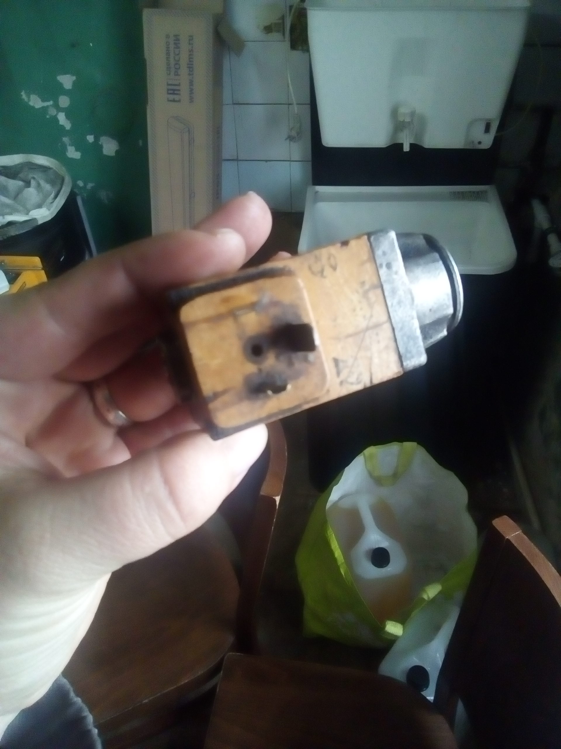

Сломался контакт! Машина СО 228 (вертикальный шприц). Где можно срочно приобрести? Или на что заменить можно?
Спасибо!

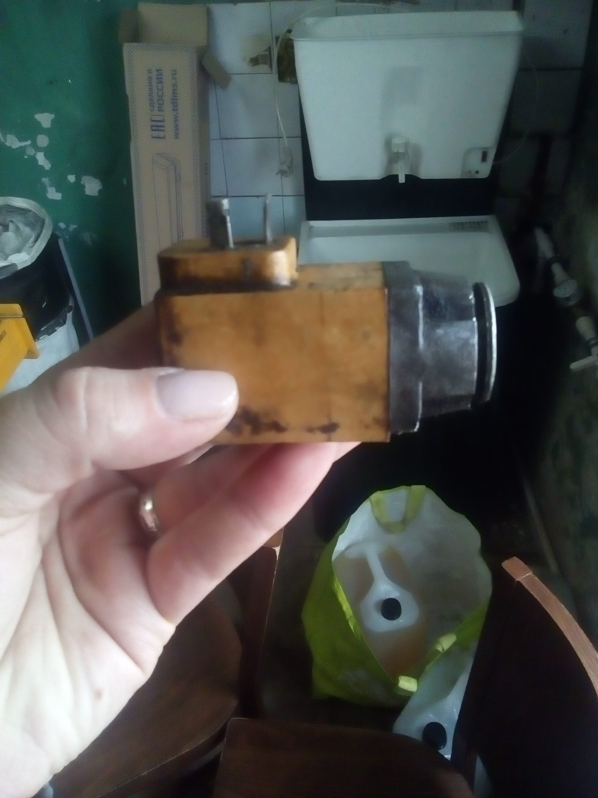

Вот такой

Позвоните по номеру 8 495 225 61 00 ( многоканальный- спросите запчасти к гидравлике). с 9-00 до 17 -00. Спросите электромагнит к гидрораспределителю с условным проходом 6 мм. И укажите напряжение катушки. Если память не изменяет 110 вольт - уточните. ( не далеко от вас) Если есть захватите с собой распределитель. Могут быть разные линейные размеры.

Либо удалите сверху пластик аккуратно и подпаяйте провод. Соедините через клемную колодочку.

Сам не разу не отламывал, но за свою бытность много таких паек встречал. Земля особо нафик не нужна, а на катушечные выходы напаяны два куска провода, другие концы которых просто скрутками скручены с приходящими концами, и изолированы просто кембриком(это чтобы можно было отключать при демонтаже распределителя, пайку так не отцепишь)... и это работало годами))))

Да, такая мысль у нас уже была. Но это на случай если не найдем клапан.

Купили в сборе с гидрораспределителем. Компания очень понравилась! И цены хорошие. Теперь будем знать где можно купить ВСЁ!! ))
