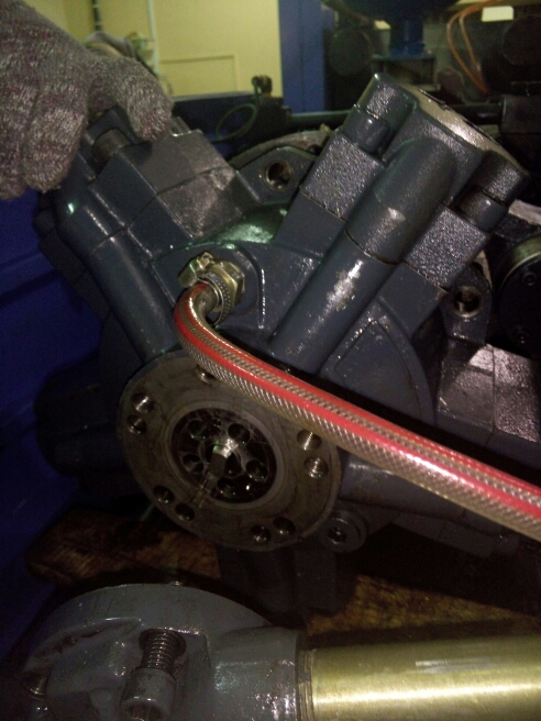

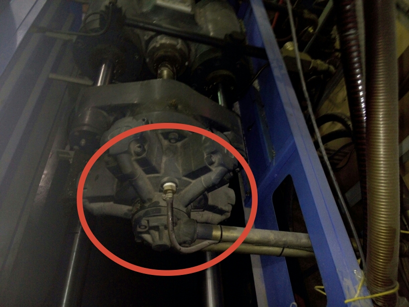

Льем пэт, после вскрытия камер поршней завоздушили гидромотор, при загрузки упала скорость и не хватает сил у гидромотора произвести загрузку, подскажите как выгнать остаточный воздух из камер

это видео работы гидромотора

Воздух сам выходит беспрепятственно с отработанным маслом в бак , а также через дренаж из корпуса. Достаточно поработать гидромотору несколько минут. В каких то доп операциях по удалению воздуха нет смысла. Рассматривайте другие причины. Вопрос? Какое давление на входе в гидромотор? Проверьте все ли зоны нагрева активны. Был случай в моей практике. Зону у бункера кто то отключил. Не обратили внимания шнек вынимали и что только не делали. Пока на монитор не посмотрели. Далее: Заметил такую особенность проектировщиков ТПА. Стоит сбросить температуру расплава и гидромотор останавливается. Мощность закладывается гидромотора без существенного запаса. За то хвосты не отрывает у шнеков. Далее: При вскрытии не разбирали механизм управления золотниковый, может чего не так собрали? Как работал до разборки. Зачем решили кольца фиксации проверить? Причины желания посмотреть: Стучал? Шумел? Не крутил? Плохо крутил? Совет: отсоедините дренаж из корпуса нижний конец опустите в ведро и включите набор. Визуально как идет масло. Должно почти ни чего. Граммы. А что у вас?

ЗДРАВСТВУЙТЕ.мы только вскрыли камеры у поршней чтобы посмотреть натяжку колец. На второй машине делаем тоо гидромотора , производим замену подшипника который заскрипел,и растянулись кольца поддерживающие шатуны, для того чтобы посмотреть натяжку колец вскрыли камеры на рабочем тпа. в итоге рабочая машина не набирает достаточной мощности чтобы производить загрузку,и появились посторонние хлопки в камерах. обе машины встали...........

да до снятия все работало исправно, произвели замену уплотнителей и мотор заработал

если нет "воздушника"попробуйте ослабить крепление трубопроводов масляной системы придётся возиться с уборкой вытекающего масла. Гоняйте гидромотор, пока не перестанет идти пена имейте ввиду, что не все обрадуются этому методу, но при упорстве может помочь. и обязательно уберите подпор при загрузке, может дело в нём.Для ПЭТ нужно много тепла. проверьте ваши нагреватели. Успехов!
