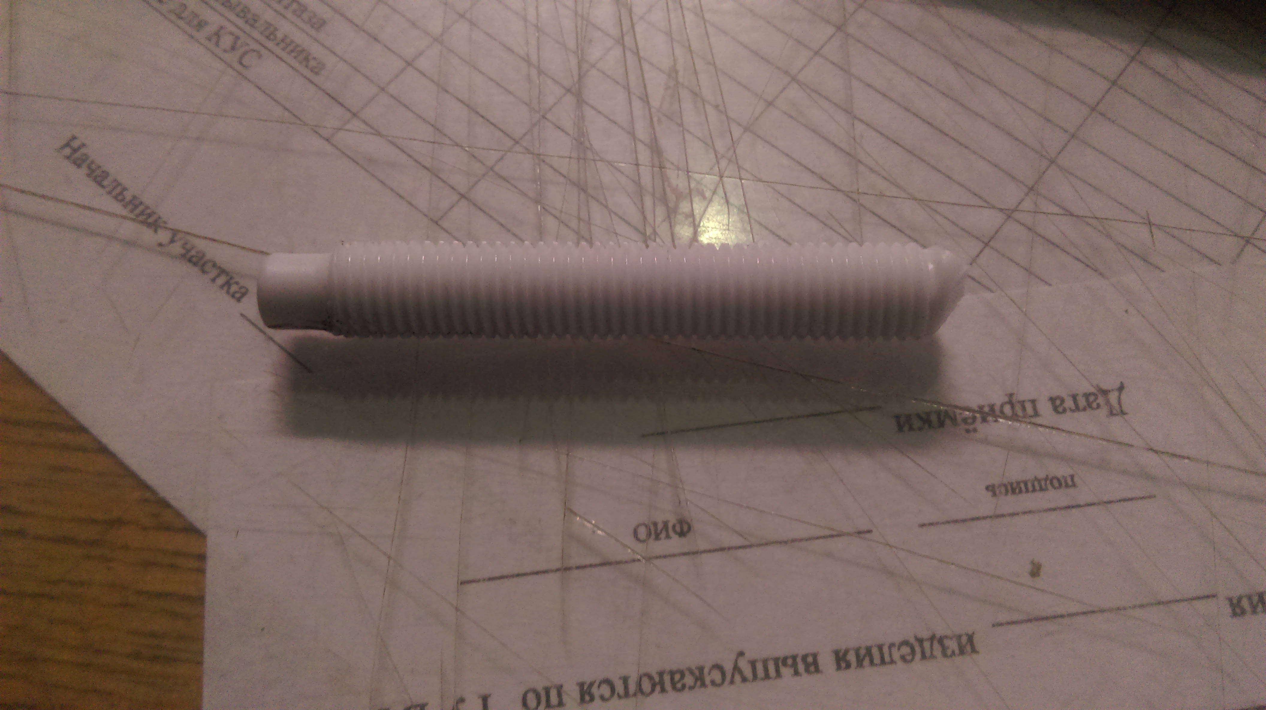

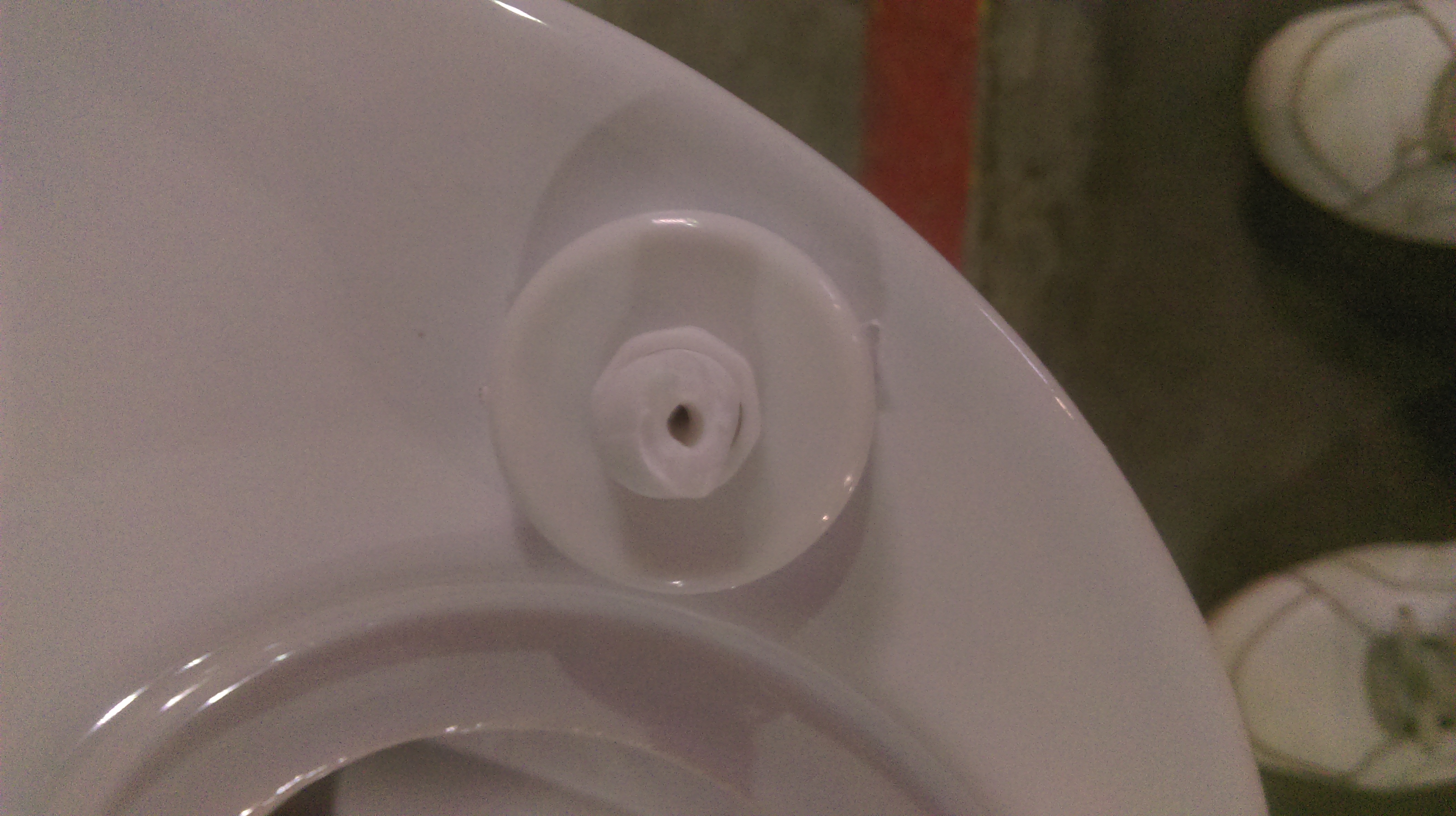

Изделие шпилька, льем на РР текучесть 10-12. Иногда проскакивают полые внутри, подскажите может возможно что-то подрегулировать ?

Похоже внутренняя усадка, попробуйте сделать погорячее форму.

Для избавления полостей внутри приходится нецелесообразно увеличивать цикл. Можно бороться добавлением мела ~5%

Попробуйте такой режим,для начала дожатие секунд 20-25,при давлении от 20 до 45 бар и скорость где то 3-10%,так же можно добавить противодавление при загрузке до 35 бар и ещё ПП не любит быструю загрузку,по медленней попробуйте загружать.вообще то нужно пробовать менять режимы.
P.S. ПП имеет эффект,как я его называю-парафина и представьте как бы его вогнать в эту прессформу.Удачи...

Просто утяжина. Если разрезать центральный литник, то он тоже имеет полости. Бороться также, как и всегда с утяжинами: увеличить сечение литников, ввести вентиляционные каналы ("выпары"), поднять давление впрыска и выдержки, увеличить скорость впрыска и время выдержки.

А может их и лучше делать полыми? Экономия материала, раз, время охлаждения, и соответственно цикла, меньше, два, механические свойства лучше, три. Одни плюсы.
