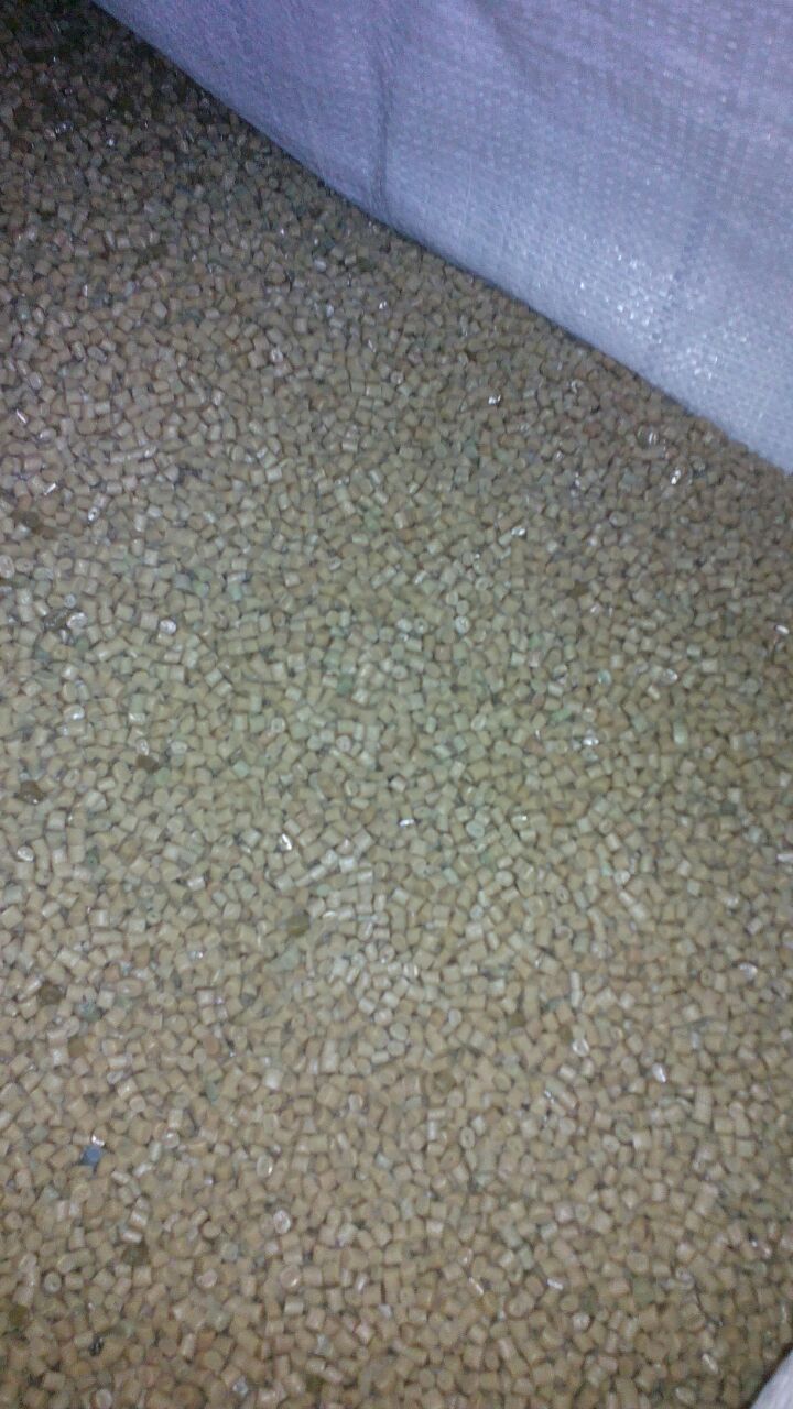

В догон кто чего мешает.
Имею в наличии 6'100 кг. дробленки кубы для воды изготовленные ротоформованием. При грануляции на стандартных температурах ПНД идет непроплав станок еле крутит, при поднятии температуры на 5-10 градусов идет каша с наполнителем видно что пнд начинает гореть. При сжегании горсти гранулы образуется приличное количество резиноподобной золы. Думаю что истертая в муку сшивка... материал не мешаетсч не счем не в какой пропорции. Переработал 1'500 кг. Отставил пока в сторону.

Наталья Александровна,добрый день.А о каких процентных соотношениях идет речь?Просто у меня сейчас возникла необходимость сработать дробленку ПЭ (1-3% ввод) в изделия из ПП.
ПП_Сибур-350,ПЭ-ПВД 15813-020 В/С (ТП) Казань
