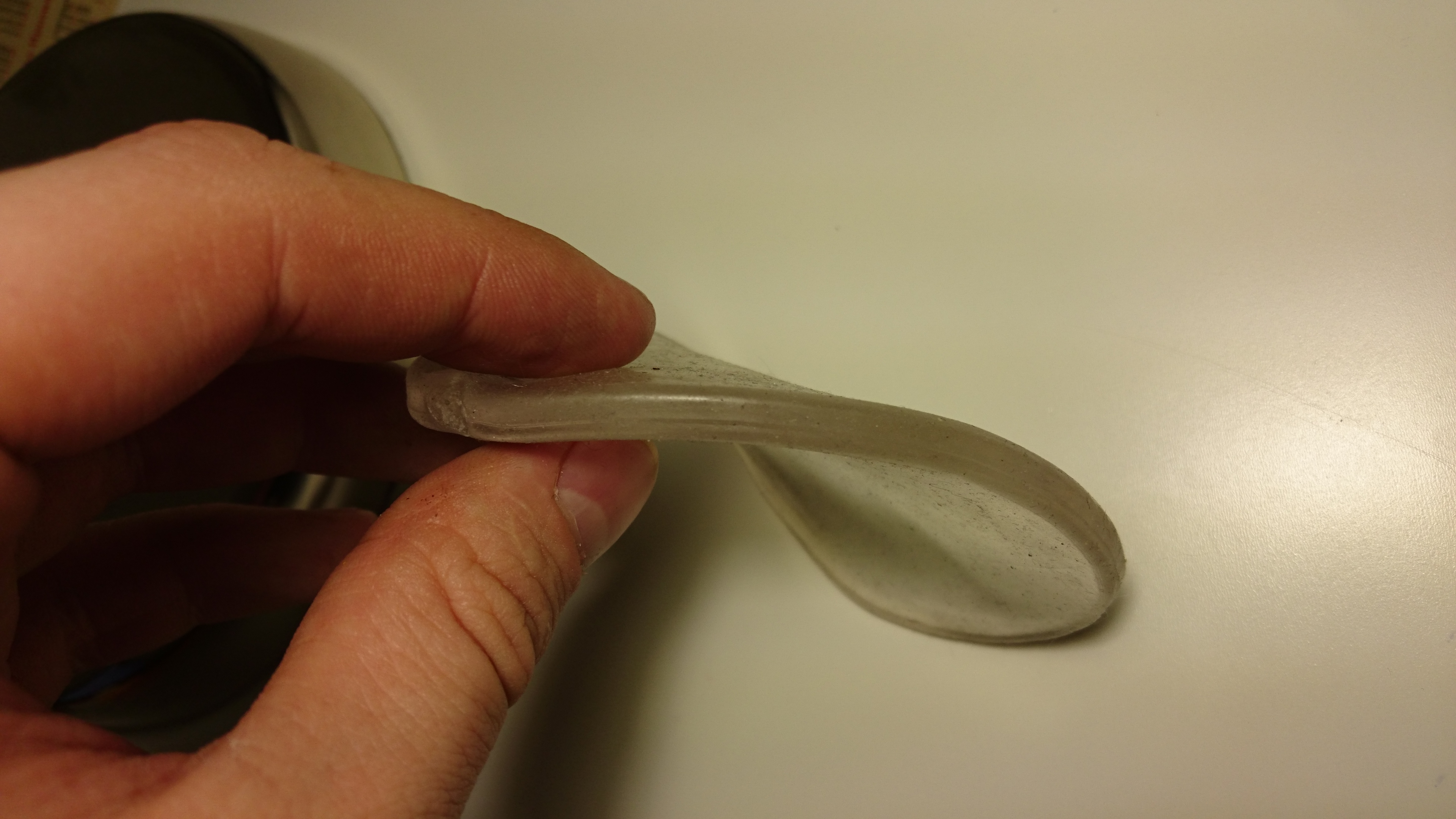

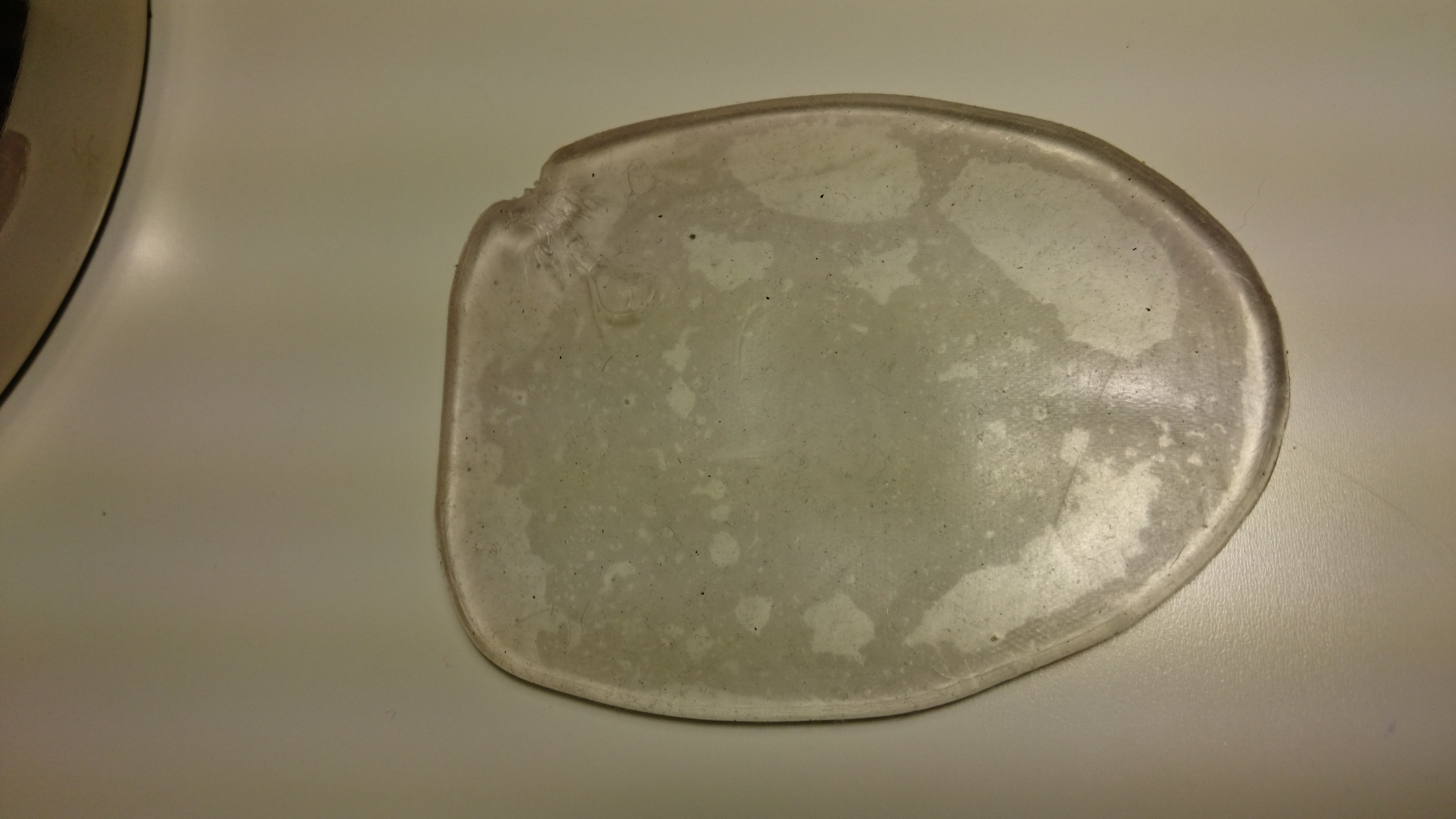

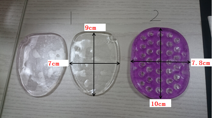

Добрый день.
Где можно отлить такую деталь? Кто то называет материал ГЕЛЬ, знакомый китаец говорит, что это силикон (LSR), и такое можно отлить на ТПА.
В общем прошу помощи и совета, не хочется возить из Китая
Фото приложил, видео можно посмотреть по ссылке https://yadi.sk/d/F4mmgeYyqRZB9
Буду благодарен за любую помощь.

Спасибо конечно, видимо надо было конкретнее задать вопрос.
На каком предприятии можно такое отлить? У кого есть необходимое оборудование? ПФ я закажу, я так понял нужен тпа для двухкомпонентного литя с особым узлом впрыска.

Изготовить данные детали (LSR) в России могут единичные компании. Оборудование закупапаось в основоном в коплексе: ТПА, спецустановка для LSR, форма, последние две единицы сопоставимы со стоимостью ТПА, плюс автоматизация.
Поставки как правило могут осуществить ARBURG, DEMAG, ENGЕL.
Обратитесь к их представителем, они возможно подскажут адреса.
Формы под данные изделия изготавливает пару фирм в ЕВРОПЕ (Австрия, Германия)
Вод Ваше изделие необходима особая автоматизация для съема, воздух или особая щетка. Подсказать это смогут только производители пресс-формы. Также необходимо заранее подобрать «правильное» сырье.
