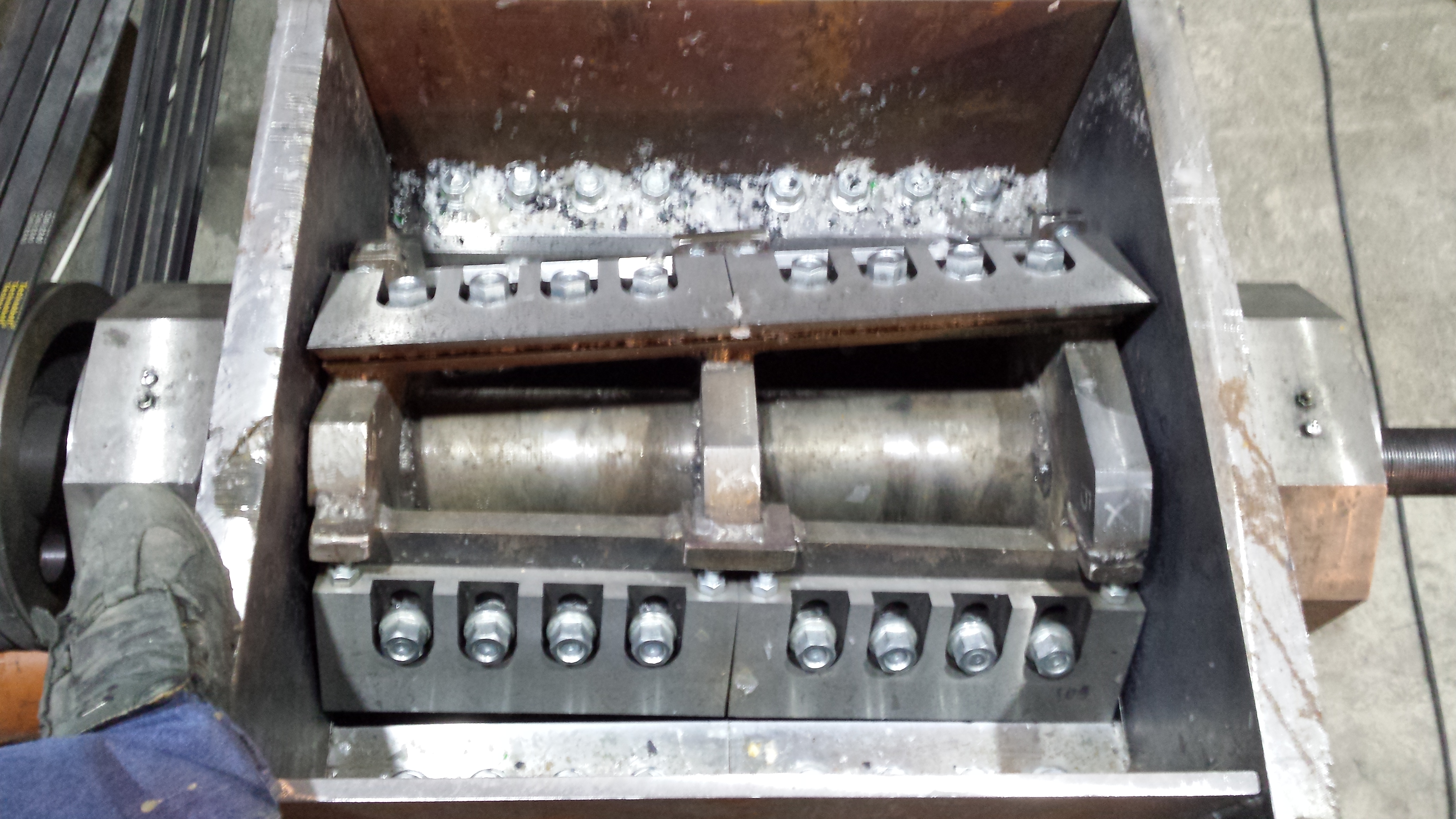

#4 Сообщение Fishplast » 18 мар 2016, 18:06
komromik58, с вопросом о дробилке и особенно пленочной посмотрите здесь: http://www.fishplast.ru такой системы ножей на рынке мне не известно .... собственная разработка.... но сразу скажу это не дешевая дробилка, но надежная.

#5 Сообщение zhdanoff888 » 18 мар 2016, 18:17
Fishplast
На фото так называемая дробилка " Пиранья " ?
Fishplast
Сообщения: 633
Город: Геленджик
Благодарил (а): 10 раз
Поблагодарили: 40 раз
Re: какая дробилка лучше подходит для пленки
#6 Сообщение Fishplast » 18 мар 2016, 18:22
да, на фото пилотная сборка ... осень 2015

#7 Сообщение zhdanoff888 » 18 мар 2016, 19:43
Китайская версия.

#11 Сообщение Lawego » 18 мар 2016, 22:11
Виталий а какая производительность Вашей "Пираньи" ротор довольно широкий.
Fishplast
Сообщения: 633
Город: Геленджик
#12 Сообщение Fishplast » 18 мар 2016, 22:44
Ротор 610 х 436 - рабочий, габариты пассивной загрузки - 610 х 570. На каком материале именно интересует производительность? Просто она дробит - ПВД. СТРЕЙЧ, ПЭТФ бутылку, ПОЛИКАРБОНАТ бутылку 19литров (целиком, не прессованную), ПНД канистры до 20литров (целые не прессованные), ящики фруктовые..... и т п .....

#19 Сообщение Fishplast » 19 мар 2016, 19:50
Lawego, Спасибо большое за оптимистическую оценку наших стараний вместе с Назаровым!
Извините пожалуйста но тех характеристики ПИРАНЬИ в дальнейшем считаю не этичным по отношению к администрации сайта описывать в этом топе, могут воспринять как саморекламу. А мы все уважаем ПЛАСТЭКСПЕРТ и не хотим его гнева и кары :-): На все интересующие вопросы с удовольствием отвечу в личке или по тел. Скажу только что комплект ножей из стали 6хв2с стоит 40.000руб. Из 6хс или 9хс будет гораздо дешевле, около 30.000р.
zhdanoff888, толщина корпуса 40мм, и не просто металл а спецсталь, так же как и вал и бугеля и другое..... Хочу чтоб мое оборудование работало долго и надежно..... не экономлю на мелочах... :smu:sche_nie:
А вот цена кстати на сегодняшний день совсем на чуть чуть дороже чем у китайцев, у которых ломаются валы попалам и протираются корпуса... :-):

#20 Сообщение zhdanoff888 » 19 мар 2016, 20:07
Виталий
Я нисколько не против толстых стенок короба. :ya-za: Обычно это увязано с производительностью. Перебор или нет, покажет практика и целесообразность выбора такой толщины.
Если ваша дробилка по совокупности качеств лучше чем производства КНР или других стран, то это хорошо.
Маховик на валу вы планируете ставить с обратной стороны от привода?

#22 Сообщение Fishplast » 19 мар 2016, 21:54
zhdanoff888, сначала проектировал противовес - маховик, но потом решил его пока убрать т.к. подшипниковый узел итак сделан с троекратным запасом прочности ( с каждой стороны по 2 мощных подшипника в обойме) а как чисто вспомогательный маховик при испытаниях особой необходимости в нем не увидел...

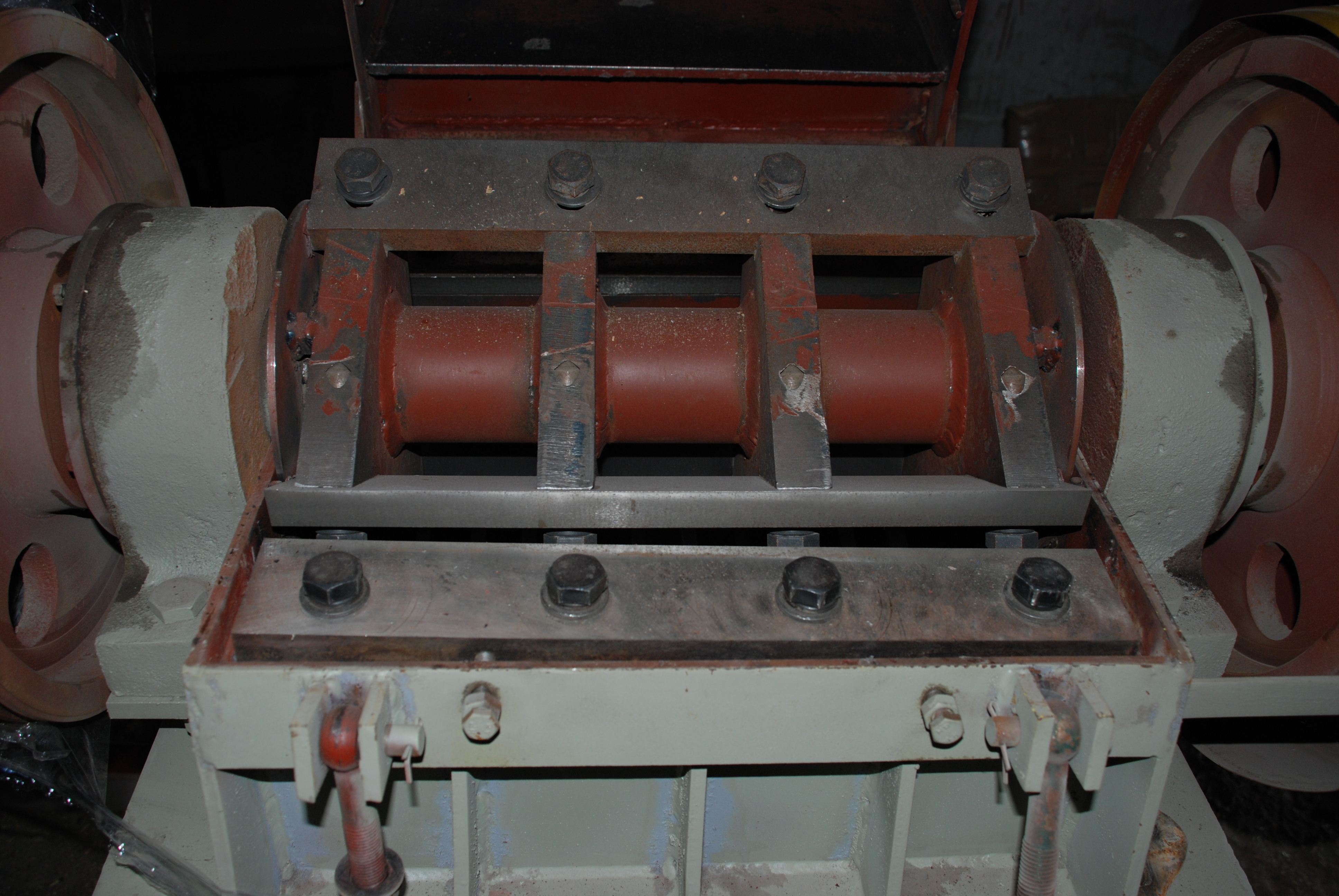

#27 Сообщение komromik58 » 12 апр 2016, 13:13
Скажите, подойдет такая дробилка 7,5 квт и расстановка ножей для пленки в виде ленты узкой.
Просто есть возможность ее приобрести за 30-40 т.руб. в отличном состоянии.

#28 Сообщение zhdanoff888 » 12 апр 2016, 13:42
komromik58
Возьмите свой материал и пропустите через дробилку и результат будет виден. Лучше с прямыми ножами.

#29 Сообщение Nihas13 » 12 апр 2016, 13:43
Если только купить и перепродать) А так это под жесткий пластик. Хотя мы дробили на таких ножах профиль пвх и упаковочную пленку. Производительность по пленке была ОЧЕНЬ маленькая.

#30 Сообщение komromik58 » 12 апр 2016, 14:05
Попробую в четверг продробить. Если что и правда перепродам)))
