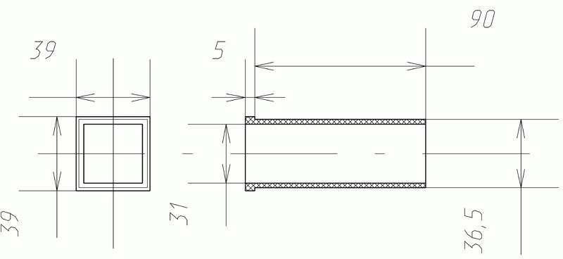

Нужна заглушка переходник с квадратной трубы 40х40 на трубу 30х30
лучше вот такая
нашли вот такую в СПБ
но проблема в том что не соблюден внутренний размер 30х30, получается или 29х29 или 29х30
труба не входит, при попытке забить заглушка ломается, трескается.

Чертежей нет.
Накидал эскиз длинной
О производстве речь не идет. Надо их не так много, порядка 100-200 в месяц.
Маленькие делают в России где-то, возможно даже в Москве или МО. Длинные - скорее всего Китай, возможно кто-то возит.
Требования такие - труба 30х30 должна в ней свободно перемещаться, а в трубе 40х40 она должна плотно сидеть.
Прочная должна быть. Изделие расположено горизонтально, на верхнюю грань заглушки будет нагрузка до 100-150 кг.
Хочется просто купить готовую. Если это не реально, нужна будет мелкая серия.

при таком тираже, лучше подогнать в ручную, трубу под заглушку или заглушку под трубу (мех обработкой)

Труба 30х30 точно в размере?, у каждой трубы есть допуски, у заглушки тоже есть допуски, если заглушка трескается, значит она еще и по размеру 40х40 не соответствует, либо труба 40х40 по внутреннему размеру гуляет.... подгоняйте механической обработкой.

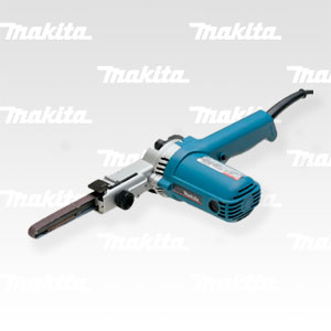

Уже кипит 500 вариантов - от шкрябать рашпилем, до заказать спец.протяжку или купить такой аппарат
Все будет кустарно...

мы делаем похожие заглушки, но с трубы 60х60 на трубы 40х40 и 45х45, проблема заключается в том, что наши трубы имеют широкий допуск, + заглушка немного "гуляет", + толщина стенки у большей трубы (т. е. внутренний диаметр) то же имеет отклонения от партии к партии.... такие реалии,
подозреваю, что наш потребитель трубу где нужно "доводит", а у нас калибр по внутреннему диаметру, проверяем 100% перед отправкой.

Не совсем так. Двигается внутренняя меньшая труба 30х30, в трубе 40х40 заглушка должна сидеть плотно.
