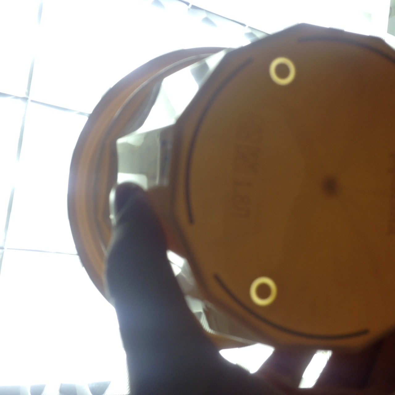

Честно сказать даже не могу правильно сформулировать вопрос , при литье на ГКФ появляются звезды на вместе впрыска, (фото снизу) . Что это может быть ??? у меня есть предположения что это все тот же краситель не равномерно в шнеке распределяется, или это из за горячих каналов. или может быть еще что то , до чего пока что не додумался.

boomt писал(а):при литье на ГКФ появляются звезды на вместе впрыска, (фото снизу) . Что это может быть ??? у меня есть предположения что это все тот же краситель не равномерно в шнеке распределяется, или это из за горячих каналов. или может быть еще что то , до чего пока что не додумался.
то что написал Тоха - не ваш случай. это верно для металликов.
у вас - плохая гомогенизация. с чем это связано (режим тпа или качество ск) сложно ответить.
можете поиграться с режимами переработки и увеличением дозировки ск

boomt писал(а):По пробуем также сменить краситель , и Уменьшить температуру, предположили что может выгорать краситель. и по пробуем Противодавление добавить
это не выгорание. при впрыске, происходит быстрое перераспределение окрашивающих веществ.
при плохой гомогенизации, образуются "ручьи". не успевает равномерно разойтись краситель при резком изменении толщины.
грубый пример: возьмите 2 пластилиновых шарика; один медленно его раздавите, второй резким ударом.
в первом случае вы получите аккуратный круглый блинчик с ровными краями, второй будет с рваными краями.

Спасибо , Сейчас привезли новый краситель будем пробовать. Прочитал будем по порядку откидывать проблемы , Нагреватели точно работают , машине 1 месяц.

на двух формах проблема , ушла после снижения температуры с 250 до 220. завтра будем ставить другие формы и пробовать.
