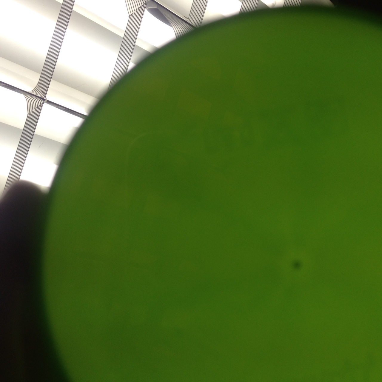

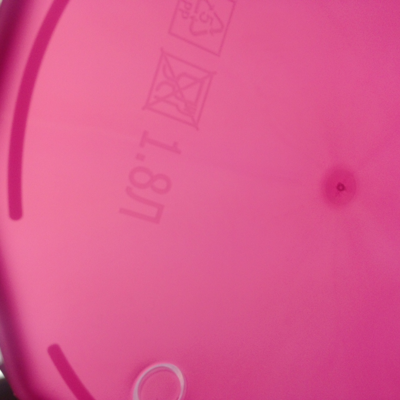

Честно сказать даже не могу правильно сформулировать вопрос , при литье на ГКФ появляются звезды на вместе впрыска, (фото снизу) . Что это может быть ??? у меня есть предположения что это все тот же краситель не равномерно в шнеке распределяется, или это из за горячих каналов. или может быть еще что то , до чего пока что не додумался.
Буду благодарен за любую помощь. :ny_tik:

boomt писал(а):при литье на ГКФ появляются звезды на вместе впрыска, (фото снизу) . Что это может быть ??? у меня есть предположения что это все тот же краситель не равномерно в шнеке распределяется, или это из за горячих каналов. или может быть еще что то , до чего пока что не додумался.
то что написал Тоха - не ваш случай. это верно для металликов.
у вас - плохая гомогенизация. с чем это связано (режим тпа или качество ск) сложно ответить.
можете поиграться с режимами переработки и увеличением дозировки ск

Противодавление (подпор) при загрузке нужно увеличить.

По пробуем также сменить краситель , и Уменьшить температуру, предположили что может выгорать краситель. и по пробуем Противодавление добавить

boomt писал(а):По пробуем также сменить краситель , и Уменьшить температуру, предположили что может выгорать краситель. и по пробуем Противодавление добавить
это не выгорание. при впрыске, происходит быстрое перераспределение окрашивающих веществ.
при плохой гомогенизации, образуются "ручьи". не успевает равномерно разойтись краситель при резком изменении толщины.
грубый пример: возьмите 2 пластилиновых шарика; один медленно его раздавите, второй резким ударом.
в первом случае вы получите аккуратный круглый блинчик с ровными краями, второй будет с рваными краями.

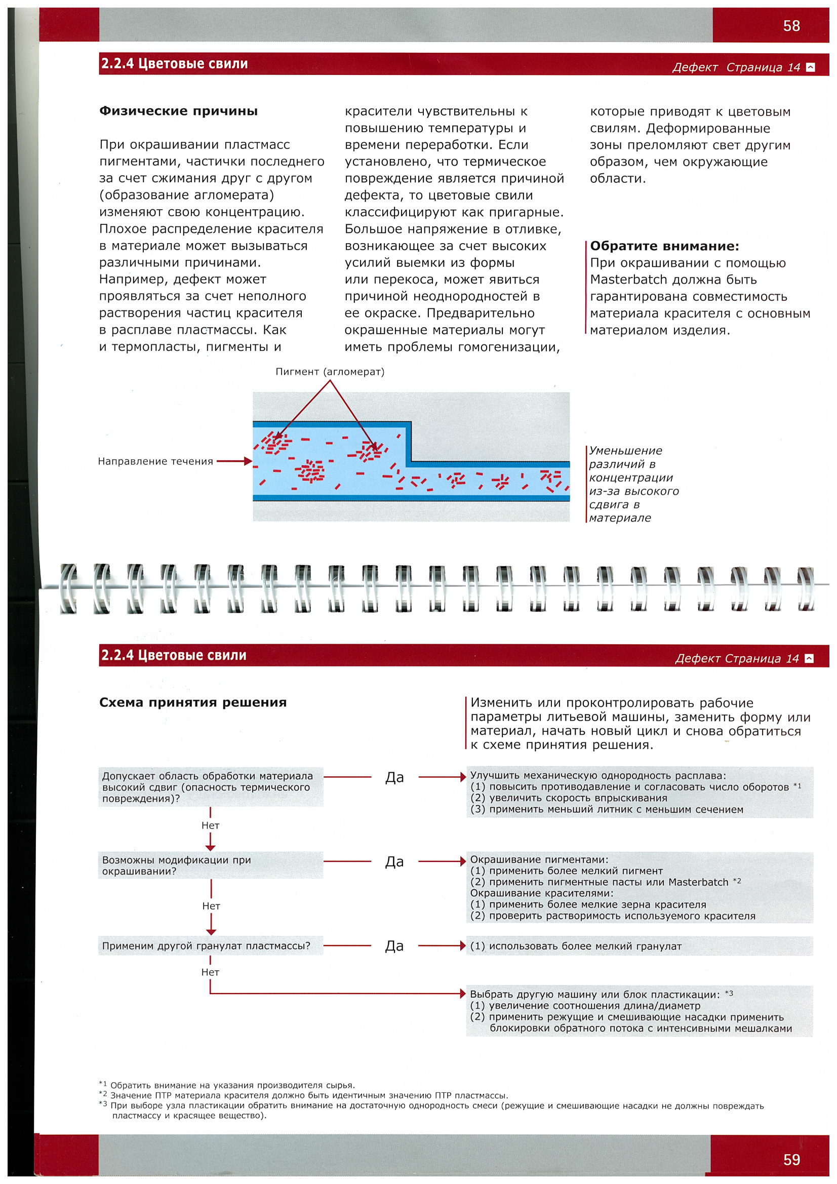

Тоха писал(а):cs-mb Я всего лишь дал некоторый справочный материал, не более :-)
Могу дополнить
достаточно подробно и с фото
viewtopic.php?f=9&t=19943&p=115441#p115441
для металликов такое характерно при встрече потоков, а не расхождении

на двух формах проблема , ушла после снижения температуры с 250 до 220. завтра будем ставить другие формы и пробовать.

Характерно для спецэффектов типа металликов и перламутров ввиду ориентации частиц. Если не решать конструктивно - то только вязкостью расплава (повышением) - т.е. маркой или температурой. Собственно что и сделали, получается
