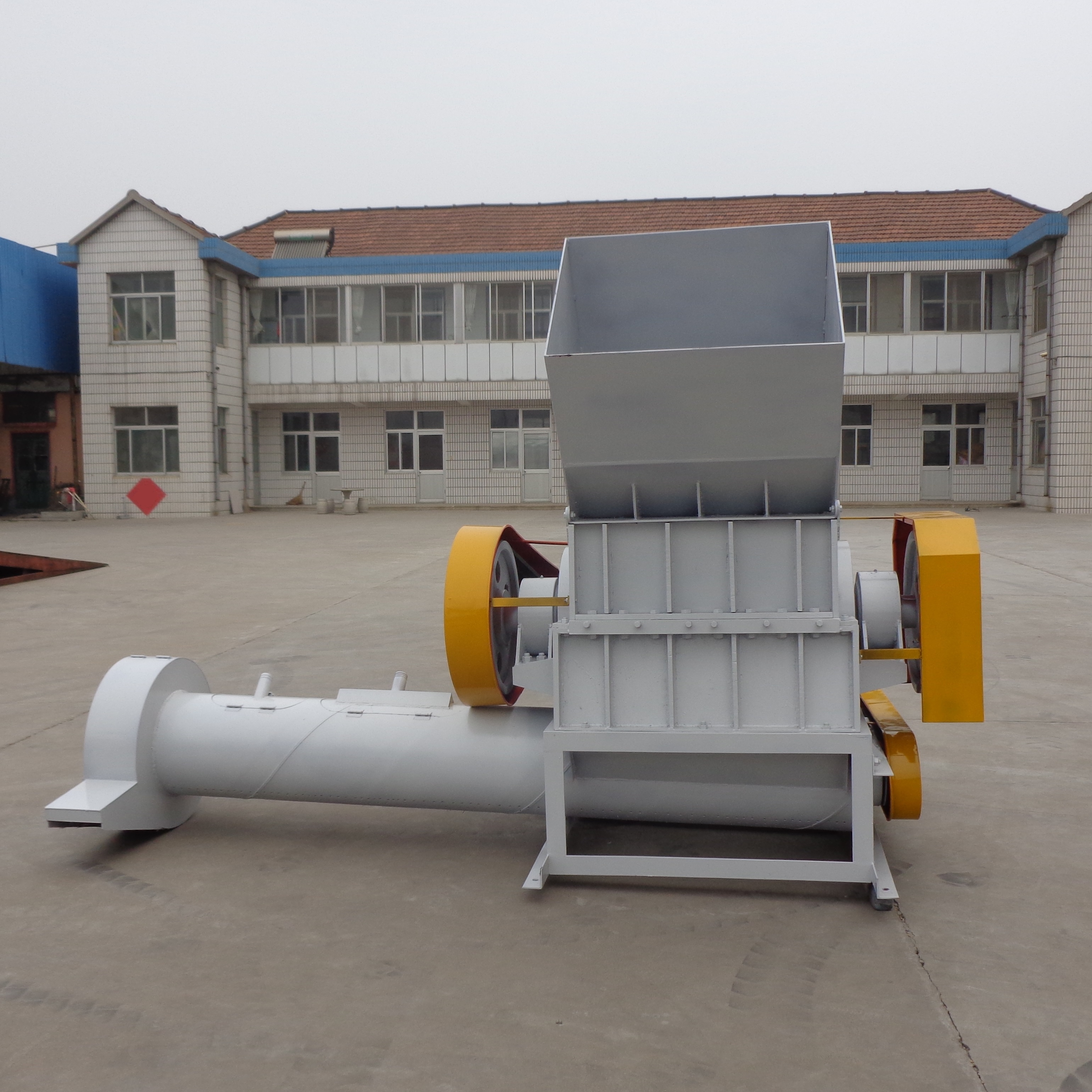

Моющая дробилка - реальное бюджетное решение вопроса отмывки материала.

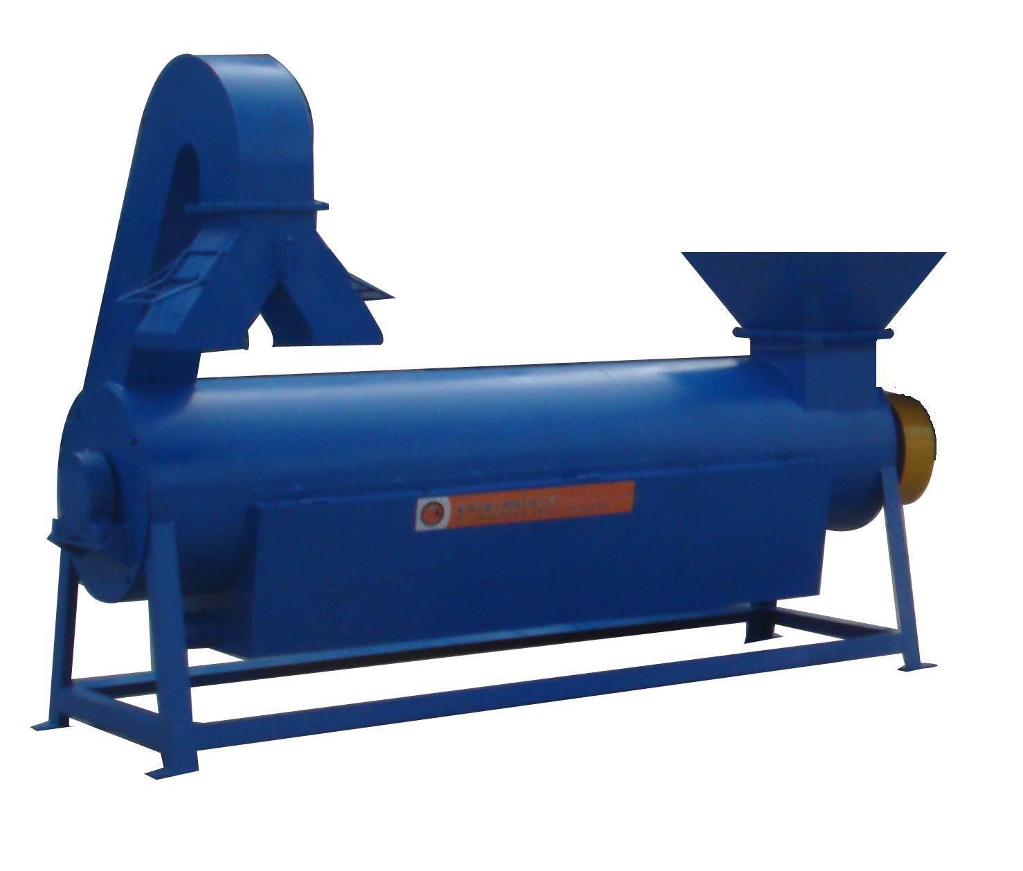

Дальше. После моющей дробилки через переходник ставится этот агрегат - Drying machine. Из которого мокрая пушонка подаётся на номер 3 из списка топикастера.
