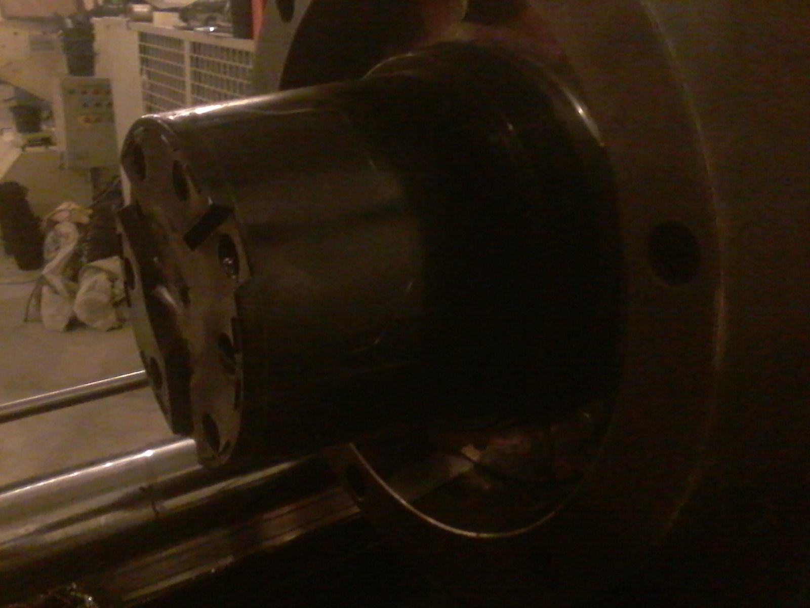

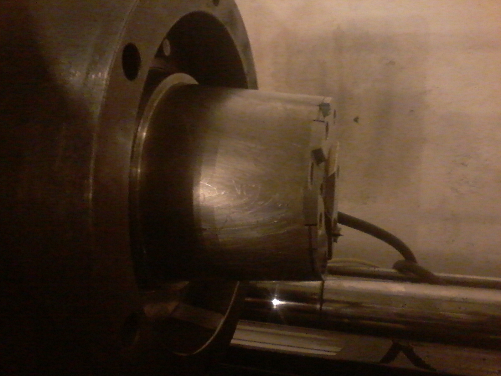

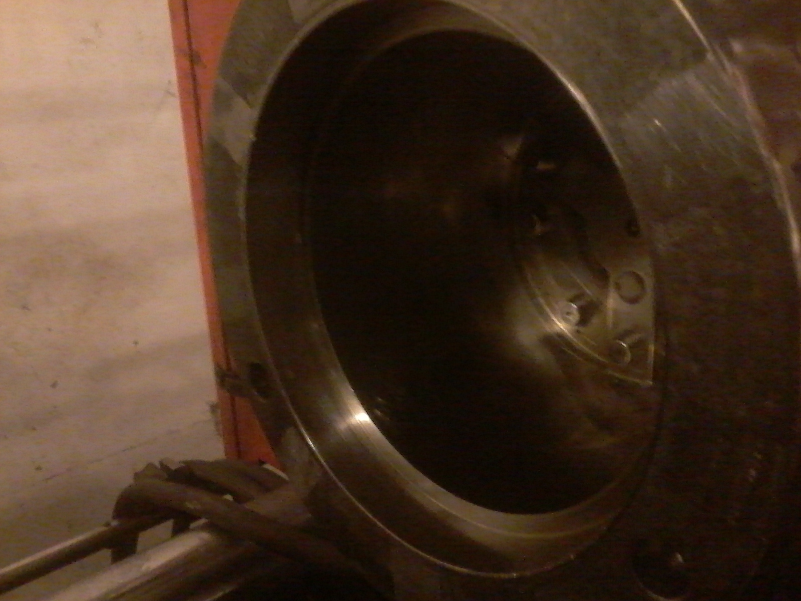

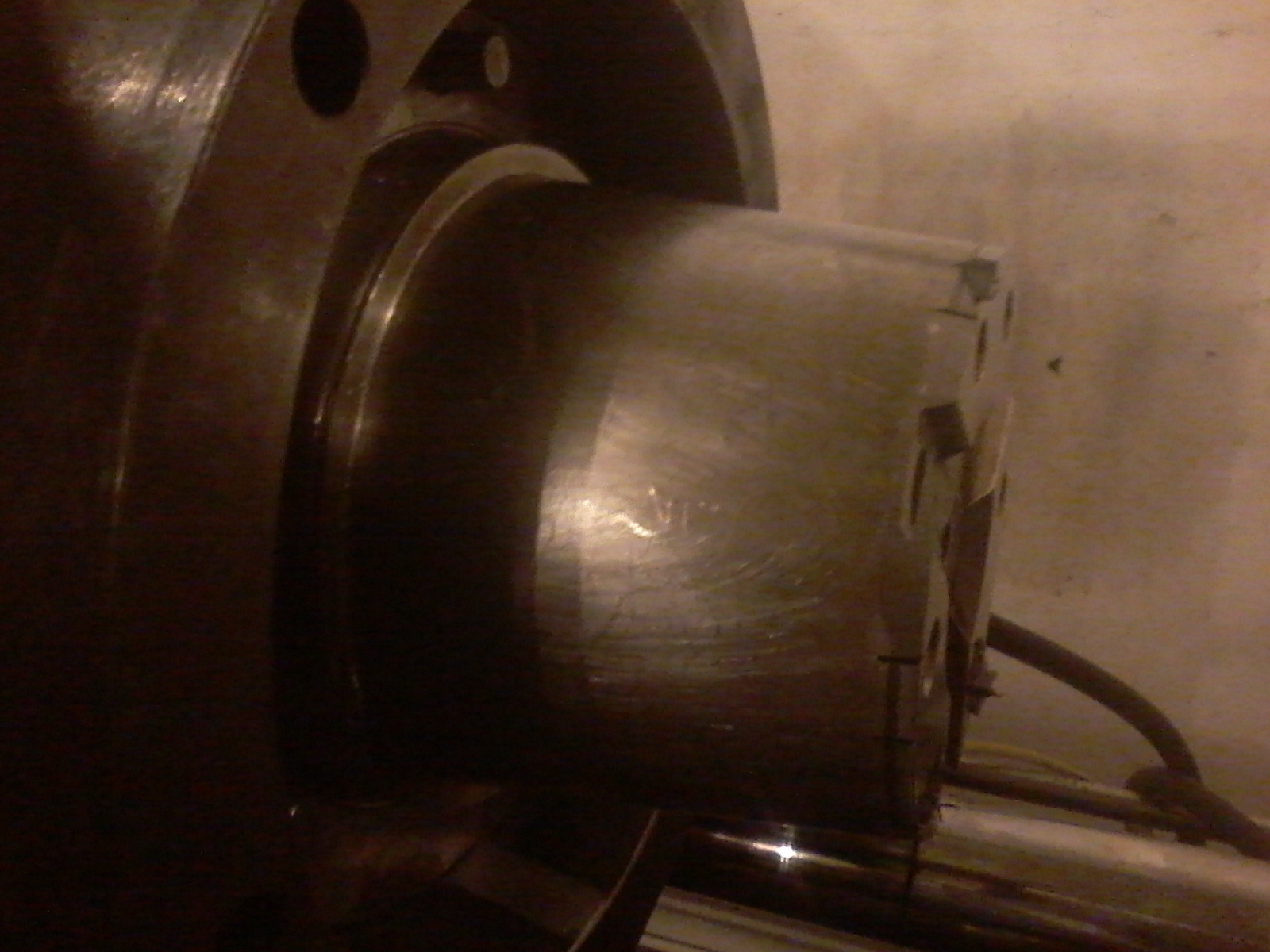

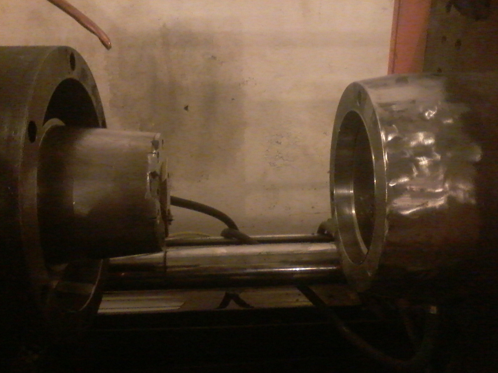

День добрый, прошу помочь. Имеется форма, но видимо из-за износа начался недолив (в горизонтальной плоскости). Пытался и шлифовать и все что мог(((( Никак не получается запустить( Помогите советом плз.

Пришли фото с недоливом посмотрю,и параметры материал какой и тпа.

По фото виден сильный износ центровочного конуса, скорее всего ушла центровка пуансона относительно матрицы. Промерьте толщину стенок горшка по кругу, разница должна быть не более 0.2 мм.

Borstch писал(а):По фото виден сильный износ центровочного конуса, скорее всего ушла центровка пуансона относительно матрицы. Промерьте толщину стенок горшка по кругу, разница должна быть не более 0.2 мм.
Добавлю в тему,если износ по направляющим колонкам-ремонтируется просто заменой самих колонок направляющих и втулок куда они заходят,но при условии центровки п/ф на ТПА,также должны быть на таких формах ловители-замки чтоб пуансон при впрыске не съезжал от матрици,но это не на всех п/ф бывает,самое простое замена колонок с втулками.
